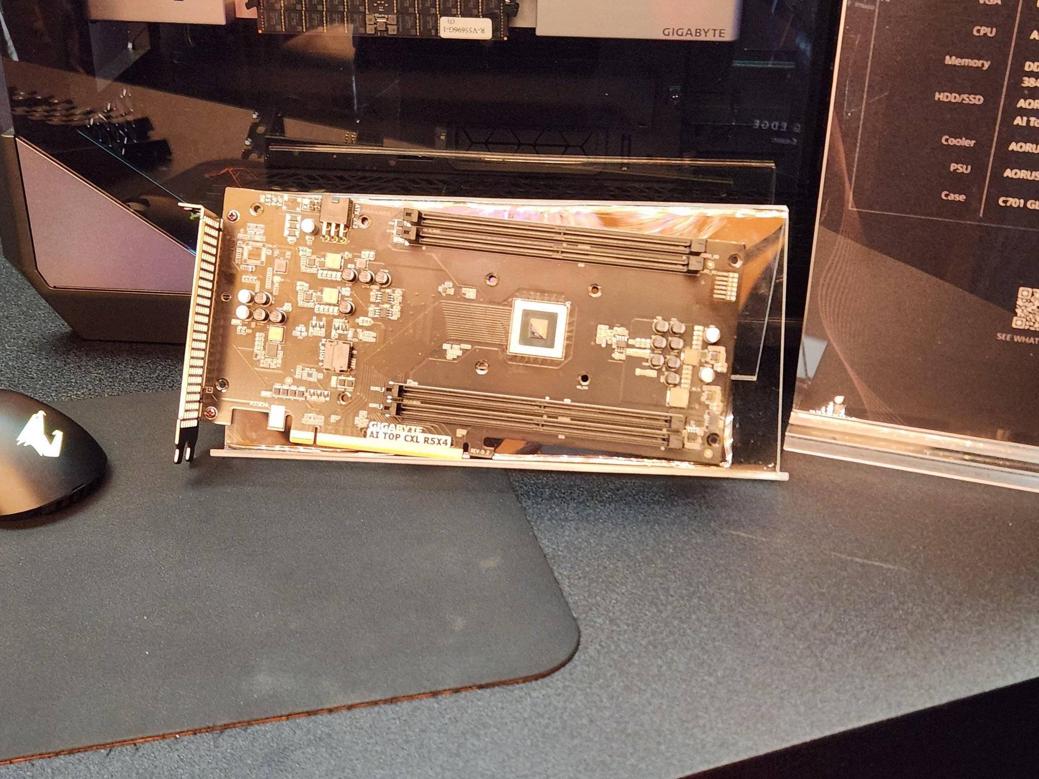

台媒 UNIKO's Hardware 在 2025 台北国际电脑展现场发现了技嘉的一套 AI 系统,其使用 AMD 锐龙 Threadripper PRO 7965WX 处理器和技嘉 TRX50 AI TOP 主板,搭载了一张 PCIe AIC 形式的技嘉 AI TOP CXL R5X4 内存扩展卡。
▲ 图源 Uniko's Hardware两张显卡下方的就是技嘉 AI TOP CXL R5X4

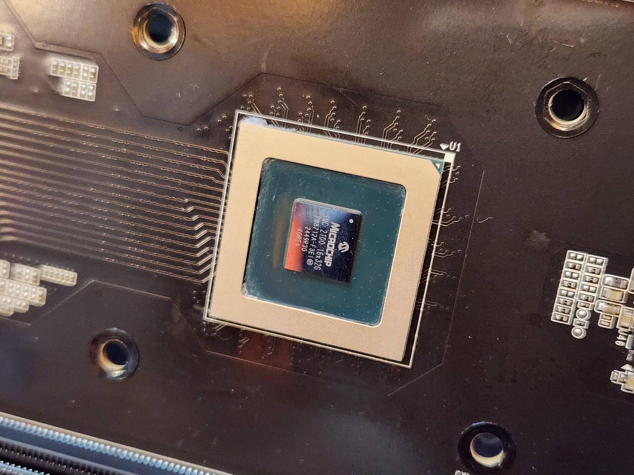

这张 CXL 内存扩展卡共提供了 4 条内存插槽,拥有 PCIe 6Pin 供电,拥有一颗主动散热风扇,核心则是 Microchip 微芯提供的 SMC 2100 智能内存控制器。
SMC 2100 控制器支持 CXL 1.1 和 CXL 2.0 规范,利用 CXL.mem子协议进行低延迟内存扩展,利用 CXL.io子协议进行管理。
