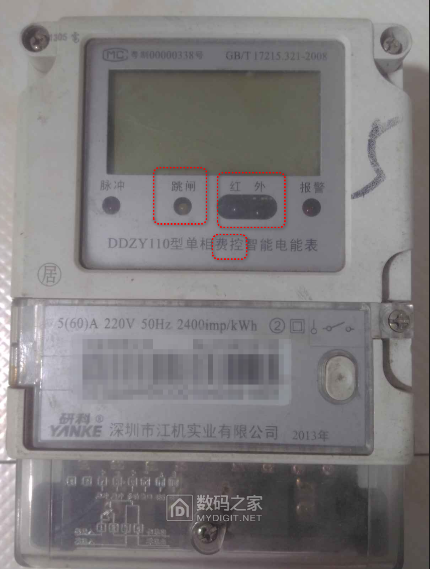

发表于 2025-5-26 21:21:26 | 显示全部楼层 |阅读模式
费控是什么意思?
跳闸指示灯是干啥的?可以通过软件断电么?
红外是什么用处
发表于 2025-5-26 21:34:04 | 显示全部楼层
带跳闸功能的,接线就行。
红外是一种对外数据采集的方式,  可以贴红外采集器。
费控就是指可以通过余额归零,控制电源的供给。
跳闸指示其实就是费控继电器吸合了,此时的跳闸是被电表控制的结果。  如果换上不可控空开,虽然不可以切断供电,但是这个灯是点亮的,方便排查。
红外模式的数据采集。

 楼主| 发表于 2025-5-26 22:10:21 | 显示全部楼层
四灵通 发表于 2025-5-26 21:34
带跳闸功能的,接线就行。
红外读表器,可以读电表数据么?

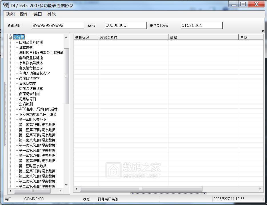

发表于 2025-5-27 11:09:37 | 显示全部楼层
你这个电表是2013年的,打开下面有一个按键的那个面板,如果里边有两个按键开关,就可以进行改装清零,买一个USB转485转换器,然后通过“DLT645-2007”的软件进行参数修改。坛子里前几年这类文章非常多。
发表于 2025-5-27 12:37:06 来自手机浏览器 | 显示全部楼层
老人家里的电表前段时间就是欠费跳闸了,就是那个跳闸的红灯亮了
