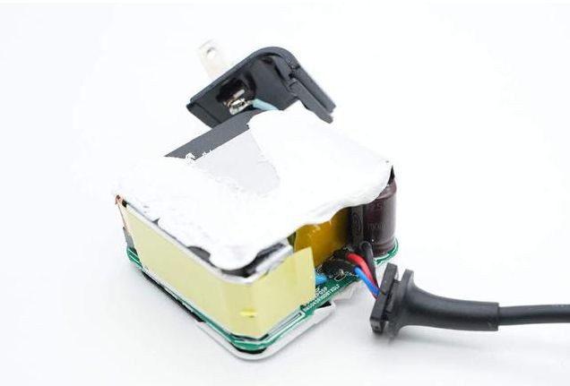

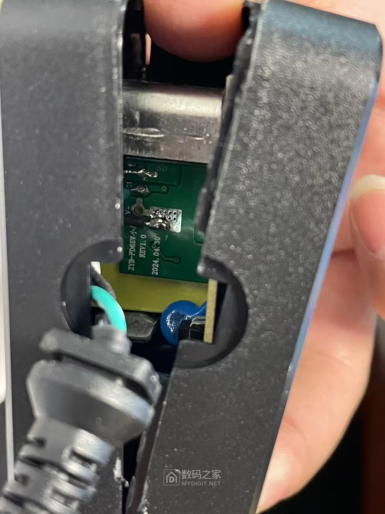

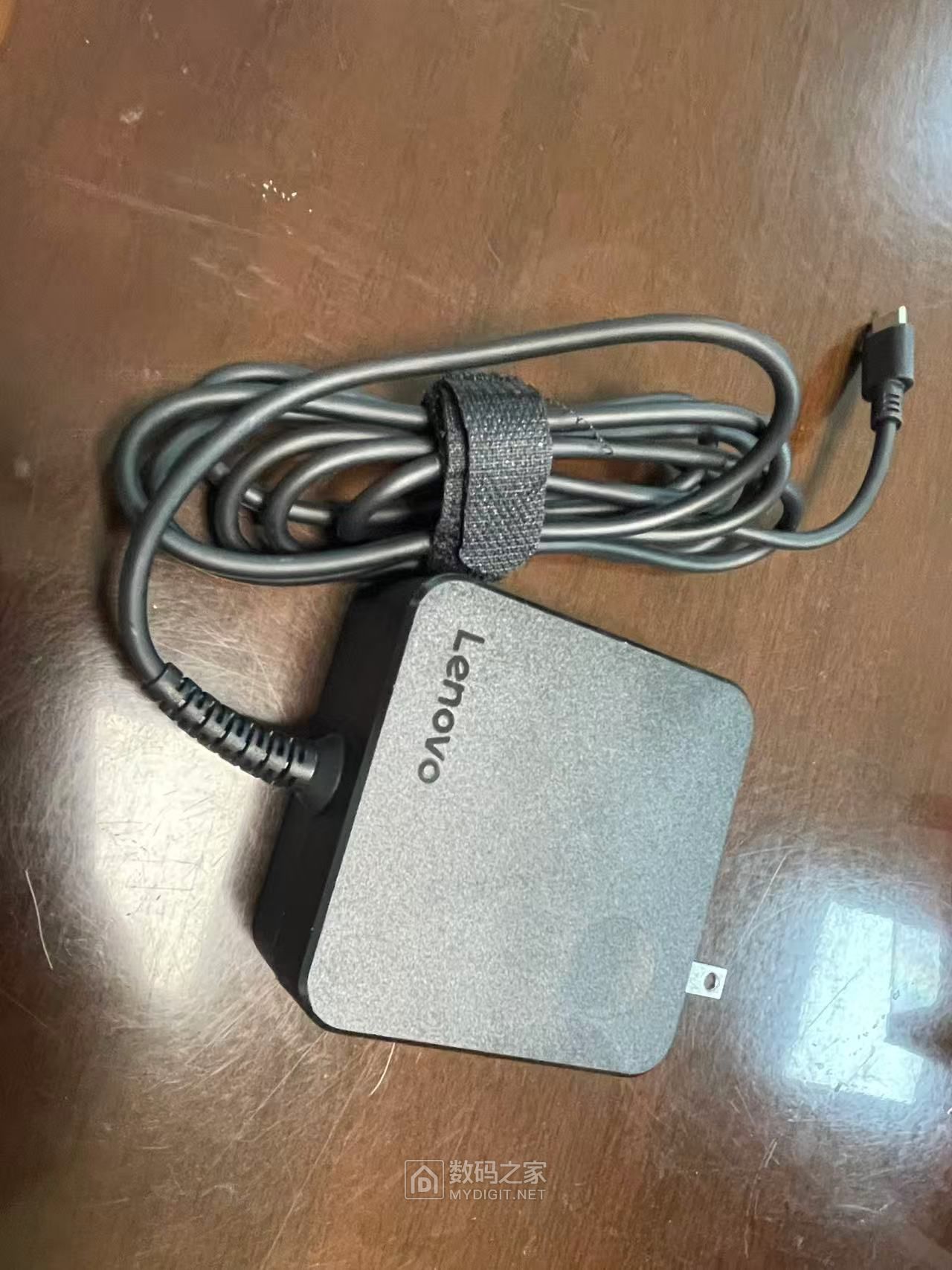

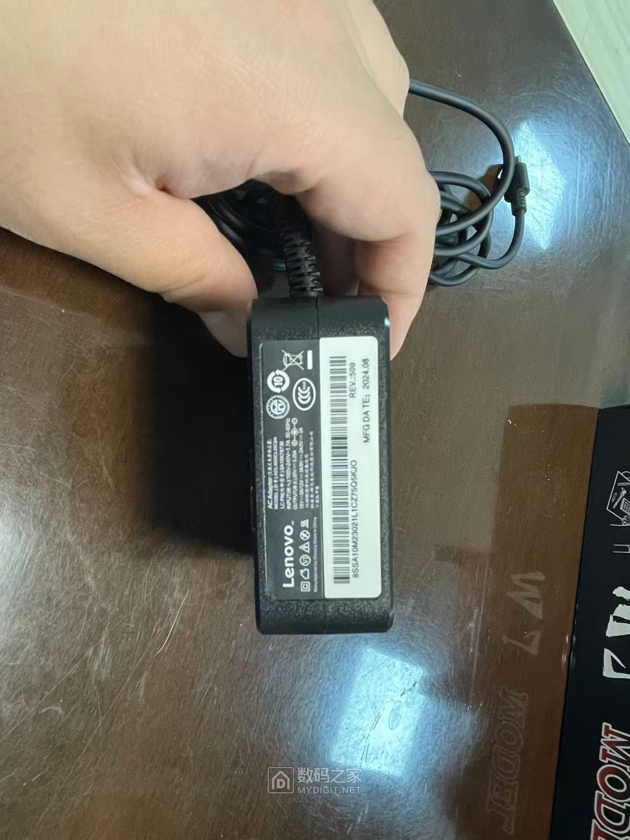

闲鱼淘了一个联想65W C口充电器,本来也就没想的能买到真货
外观,和一堆山上的做工差不多
字体很糊,一眼假

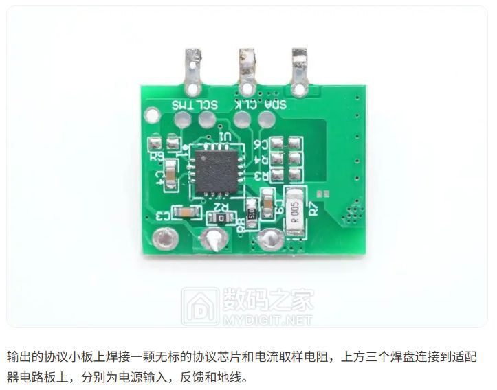

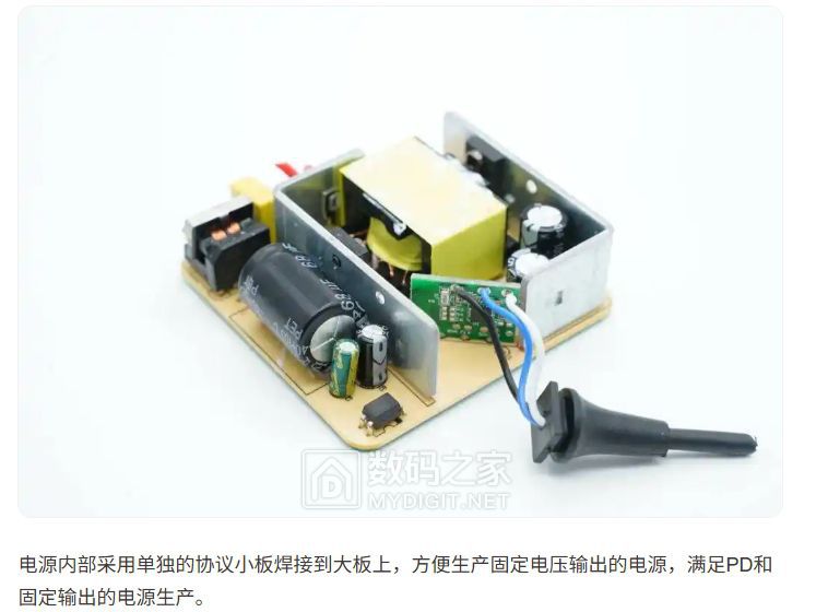

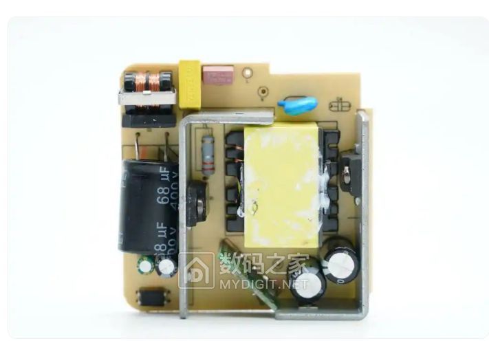

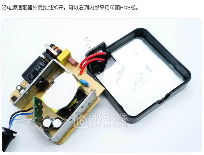

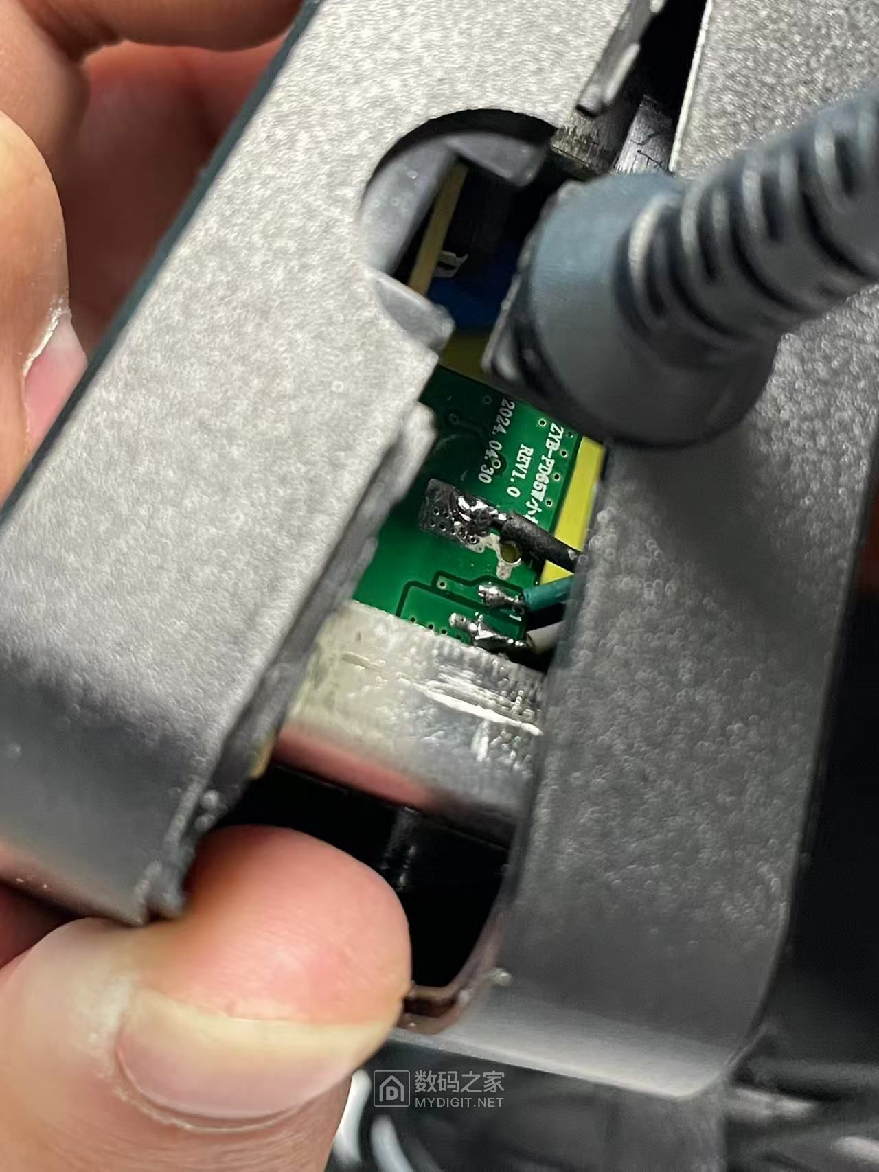

撬开有小板,都是山上的公版
以下照片借用网图了,内部构造基本一样了,反正这个形状的电源基本90%都是这种山寨的
总之是能凑合用,但不建议长时间用,怕带走CPU

 楼主| 发表于 2025-5-27 15:57:10 | 显示全部楼层
这个充电器真的是群光做的,真的没见过有拆的,但是网上有群光类似给别家代工的65W充电器,做工就看出来了,线都是热缩管包的,做工也好

 楼主| 发表于 2025-5-27 17:19:27 | 显示全部楼层
wqwq212 发表于 2025-5-27 16:11
应该是高仿货,如果凑合使用也不错。
这个造型的仿货基本都用的是公版设计的,就看用料的良心了
