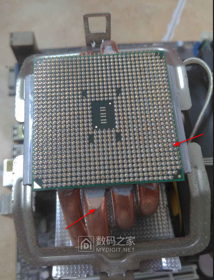

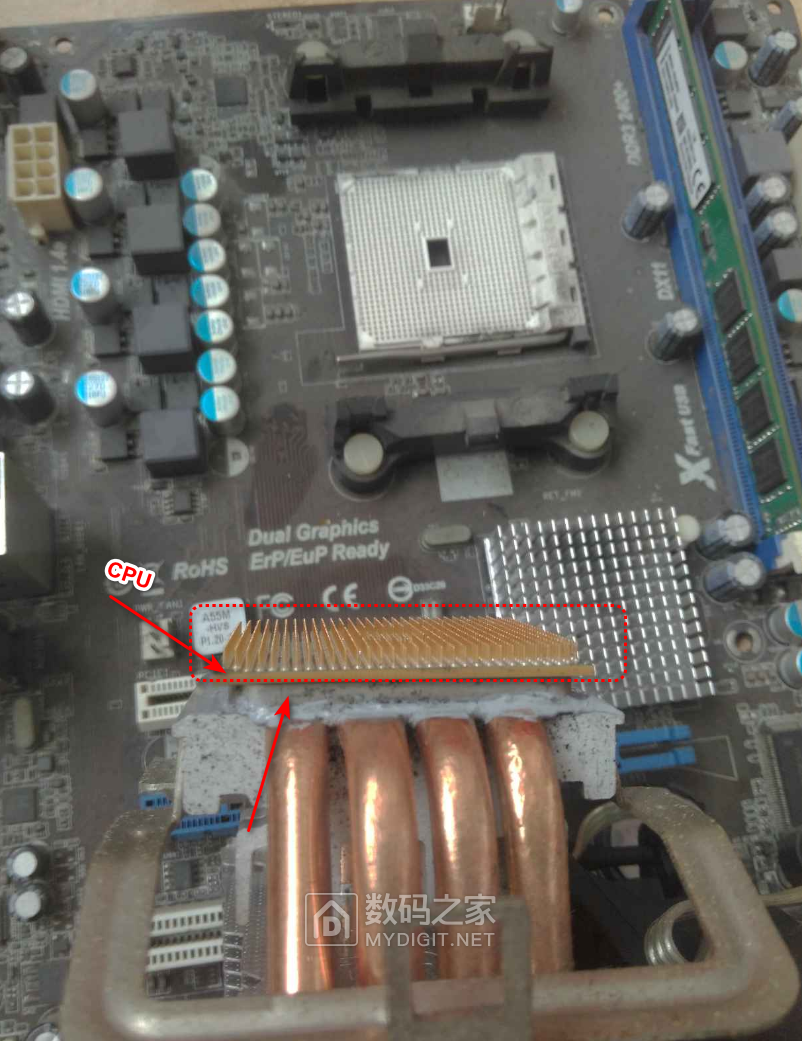

拆散热器,竟然把CPU也带下来了
如何把散热器和CPU分开呢?
大家遇到过类似问题么

可试着用电吹风软化硅胶,待硅胶软化后,再轻轻地将CPU试着拔下来
在处理过程中,务必小心谨慎,CPU或散热片造成损坏。如果不熟悉操作,建议寻求专业人士帮助取下。

刀片刮掉旁边硅脂,用细线切割,没拆下来之前先转动一下散热器可能就不会这样一同拔下来了。

发表于 2025-5-27 13:16:30 | 显示全部楼层
一开始就跑cpu满载搞热,然后散热片螺丝下了,稍微旋转侧揭。
现在用电吹风吹热吧,旋转,不要硬揭,温度120以下

把u固定在底座上,然后转
发表于 2025-5-27 13:25:42 | 显示全部楼层
放冰箱中急冻再转动看能取不,最后不行再拿线来割

发表于 2025-5-27 13:39:14 | 显示全部楼层
从am2开始,我就习惯每次拆散热器肯定先左右拧一下,再拆扣具,从来不会沾一起卸下

发表于 2025-5-27 13:48:10 | 显示全部楼层
这个不是AMD的老传统了,加热,左右扭一下就下来了。
发表于 2025-5-27 13:54:05 | 显示全部楼层
之前迷迷糊糊干过同样的事儿,检查一番看没问题又装了回去,让电脑运行一会儿等硅脂融化了再关机拆散热器
发表于 2025-5-27 13:56:55 | 显示全部楼层
左右轻轻的扭,扭的辐度越来越大。

发表于 2025-5-27 14:06:49 | 显示全部楼层
问题不大    针脚没有掉吧
