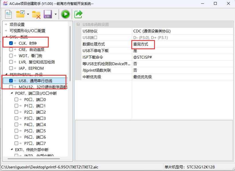

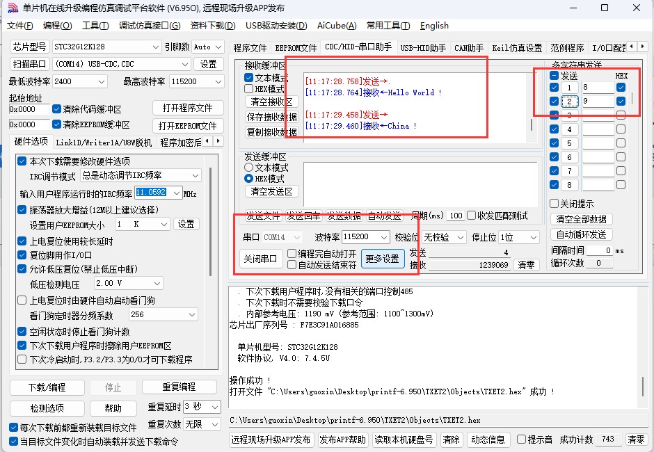

8.完整项目:
 楼主| 发表于 2025-5-28 14:36:10 | 显示全部楼层
printf_usb("Hello World !\r\n")或其他
===第二个C语言程序, USB通信,查询方式
===使用 AiCube@STC-ISP 智能配置开发工具, STC32G12K128
实验二: 查询方式,查询到电脑命令后,printf_usb("Hello World !\r\n")或其他
1.到官网下载最新的软件: AIapp-ISP V6.95O
https://www.stcai.com/

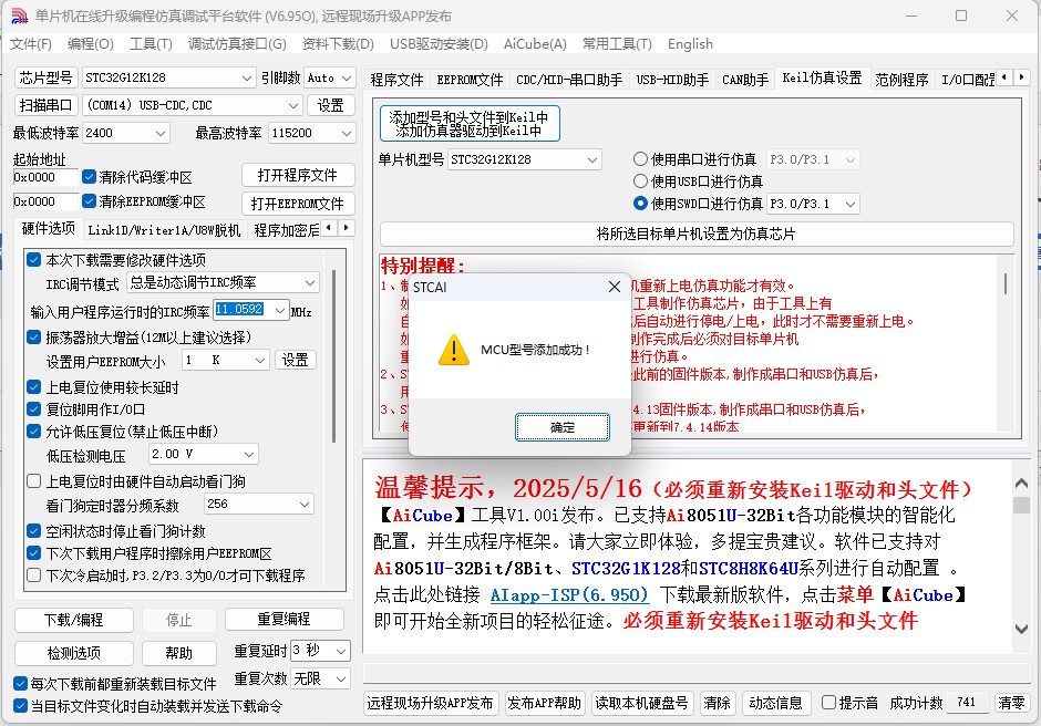

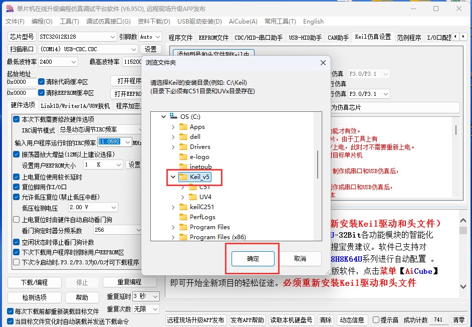

2.重新安装Keil驱动和头文件

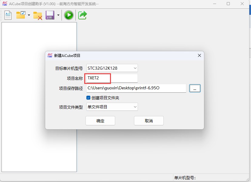

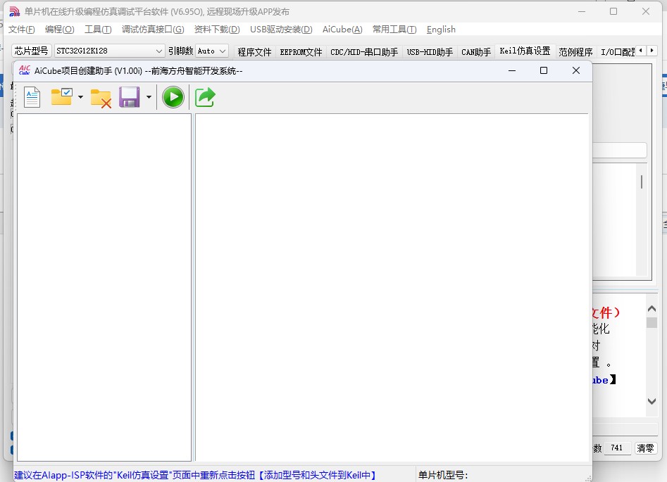

3.打开 Alapp-ISP 软件界面,单击“AiCube(A)”菜单,如下图:

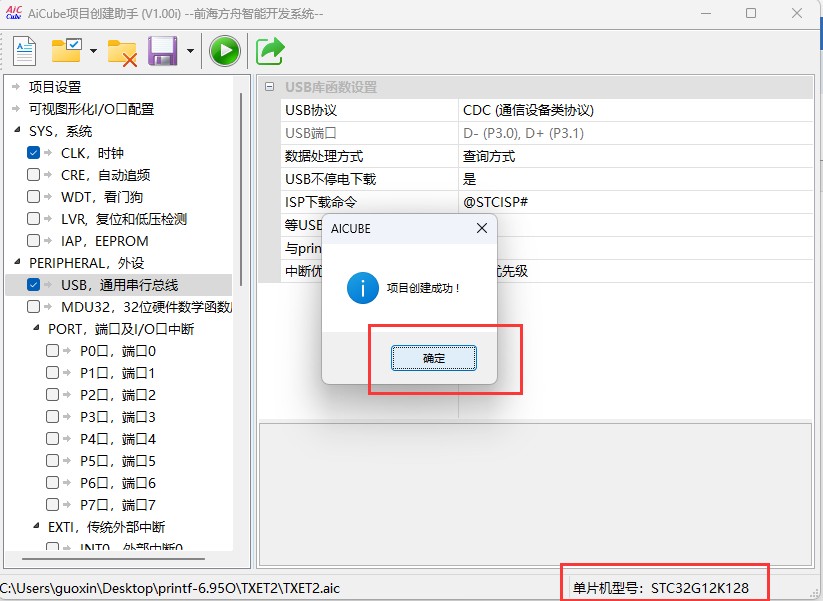

4.使用Aicube创建项目:

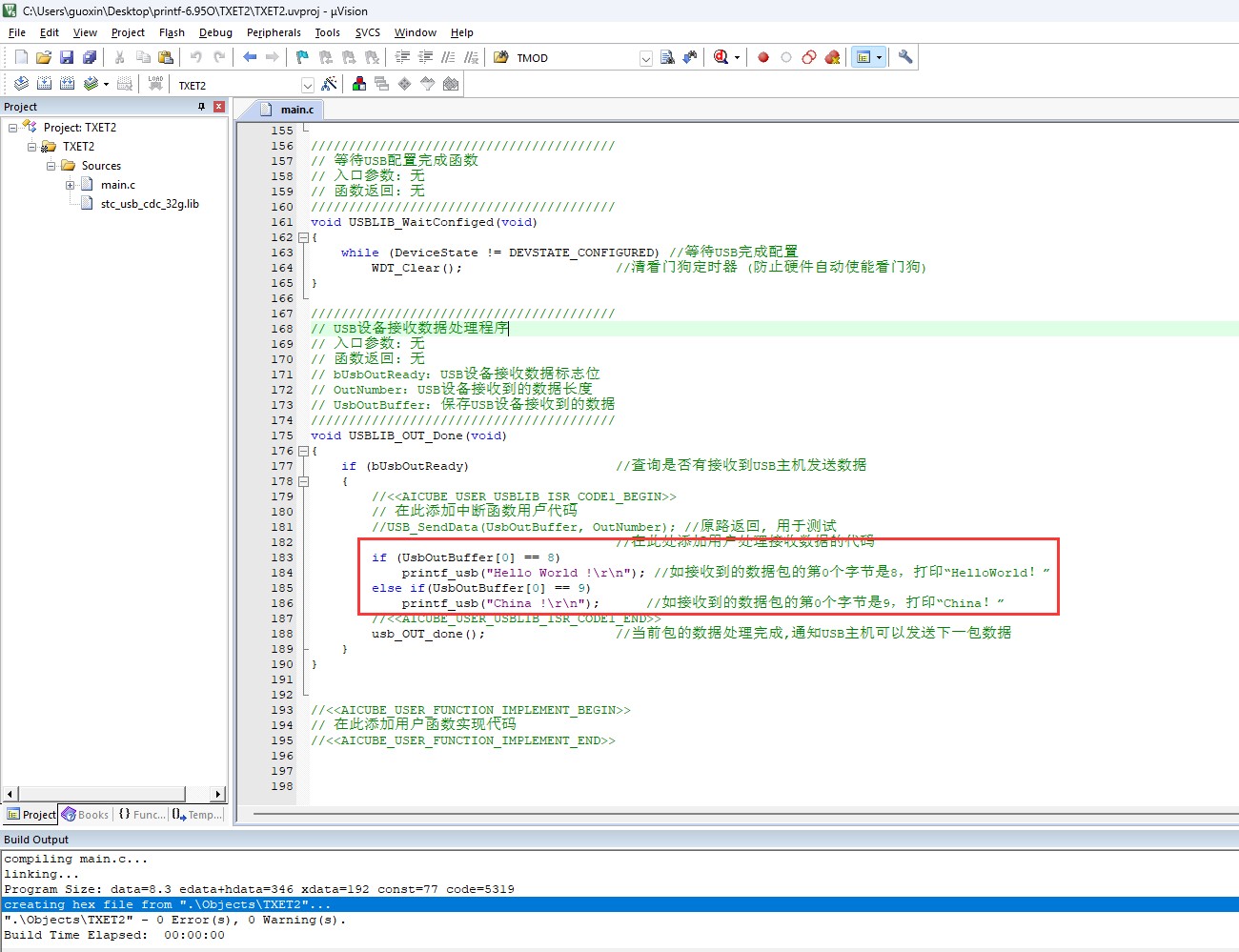

5.添加程序
if (UsbOutBuffer[0] == 8)
printf_usb("Hello World !\r\n"); //如接收到的数据包的第0个字节是8,打印“HelloWorld!”
else if(UsbOutBuffer[0] == 9)
printf_usb("China !\r\n");      //如接收到的数据包的第0个字节是9,打印“China!”
编译通过:
6.测试效果:

    P0M0 = 0x00; P0M1 = 0x00;           //初始化P0口为准双向口模式
    P1M0 = 0x00; P1M1 = 0x00;           //初始化P1口为准双向口模式
    P2M0 = 0x00; P2M1 = 0x00;           //初始化P2口为准双向口模式
    P3M0 = 0x00; P3M1 = 0x00;           //初始化P3口为准双向口模式
    P4M0 = 0x00; P4M1 = 0x00;           //初始化P4口为准双向口模式
    P5M0 = 0x00; P5M1 = 0x00;           //初始化P5口为准双向口模式
    P6M0 = 0x00; P6M1 = 0x00;           //初始化P6口为准双向口模式
    P7M0 = 0x00; P7M1 = 0x00;           //初始化P7口为准双向口模式
    USBLIB_Init();                      //USB库初始化
    //<<AICUBE_USER_INITIAL_CODE_BEGIN>>
    // 在此添加用户初始化代码
    //<<AICUBE_USER_INITIAL_CODE_END>>
    EnableGlobalInt();                  //使能全局中断

// USB库初始化函数
// 入口参数: 无
// 函数返回: 无
void USBLIB_Init(void)
    usb_init();                         //初始化USB模块
    USB_SetIntPriority(3);              //设置中断为最高优先级
    set_usb_OUT_callback(USBLIB_OUT_Callback); //设置USB中断回调函数
    set_usb_ispcmd("@STCISP#");         //设置USB不停电下载命令
    //<<AICUBE_USER_USBLIB_INITIAL_BEGIN>>
    // 在此添加用户初始化代码
    //<<AICUBE_USER_USBLIB_INITIAL_END>>
// 等待USB配置完成函数
// 入口参数: 无
// 函数返回: 无
void USBLIB_WaitConfiged(void)
    while (DeviceState != DEVSTATE_CONFIGURED) //等待USB完成配置
        WDT_Clear();                    //清看门狗定时器 (防止硬件自动使能看门狗)
// USB设备接收数据中断回调程序
// 入口参数: 无
// 函数返回: 无
// OutNumber:USB设备接收到的数据长度
// UsbOutBuffer:保存USB设备接收到的数据
void USBLIB_OUT_Callback(void)
    //<<AICUBE_USER_USBLIB_ISR_CODE1_BEGIN>>
    // 在此添加中断函数用户代码
    USB_SendData(UsbOutBuffer, OutNumber); //原路返回, 用于测试
                                        //在此处添加用户处理接收数据的代码
        if (UsbOutBuffer[0] == 1)
                printf_usb("Hello World !\r\n"); //如接收到的数据包的第0个字节是1,打印“HelloWorld!”
        else if(UsbOutBuffer[0] == 2)
                printf_usb("China !\r\n");      //如接收到的数据包的第0个字节是2,,打印“China!”
    //<<AICUBE_USER_USBLIB_ISR_CODE1_END>>
