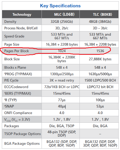

众所周知,英特尔的L06B支持TLC和MLC两种工作模式。
红圈圈住的内容是英特尔L06B的单块所含页的数量,这玩意儿还能变的么?不都是生产完成就在物理层面限制了么?
先抛砖引玉

发表于 2025-5-28 15:46:30 | 显示全部楼层
分页和物理结构没啥关系,只是为了优化空间利用率而已,个人理解
 楼主| 发表于 2025-5-28 16:38:02 | 显示全部楼层
意思是物理结构是相同的,只是存储单元抽象成逻辑的"块",其包含的"页"的数量变了,是吧
确实,合理
发表于 2025-5-28 17:21:33 | 显示全部楼层
1024/2=512
512*3=1536
眼熟就对了
发表于 2025-5-28 18:21:50 | 显示全部楼层
寿命与速度的平衡

 楼主| 发表于 2025-5-29 13:03:12 | 显示全部楼层
意思SLC就是512是吧,我勒个豆

发表于 2025-5-29 14:59:19 | 显示全部楼层
125589 发表于 2025-5-29 13:03
意思SLC就是512是吧,我勒个豆
应该不是SLC吧
发表于 2025-5-29 17:28:04 | 显示全部楼层
意思SLC就是512是吧,我勒个豆
就当圈地游戏,每个块的尺寸得厂家说了算,INTEL家反正是按照这个计算的
发表于 2025-5-29 20:23:15 | 显示全部楼层
启用两个cell和三个cell的区别,你看看是不是这个区别
