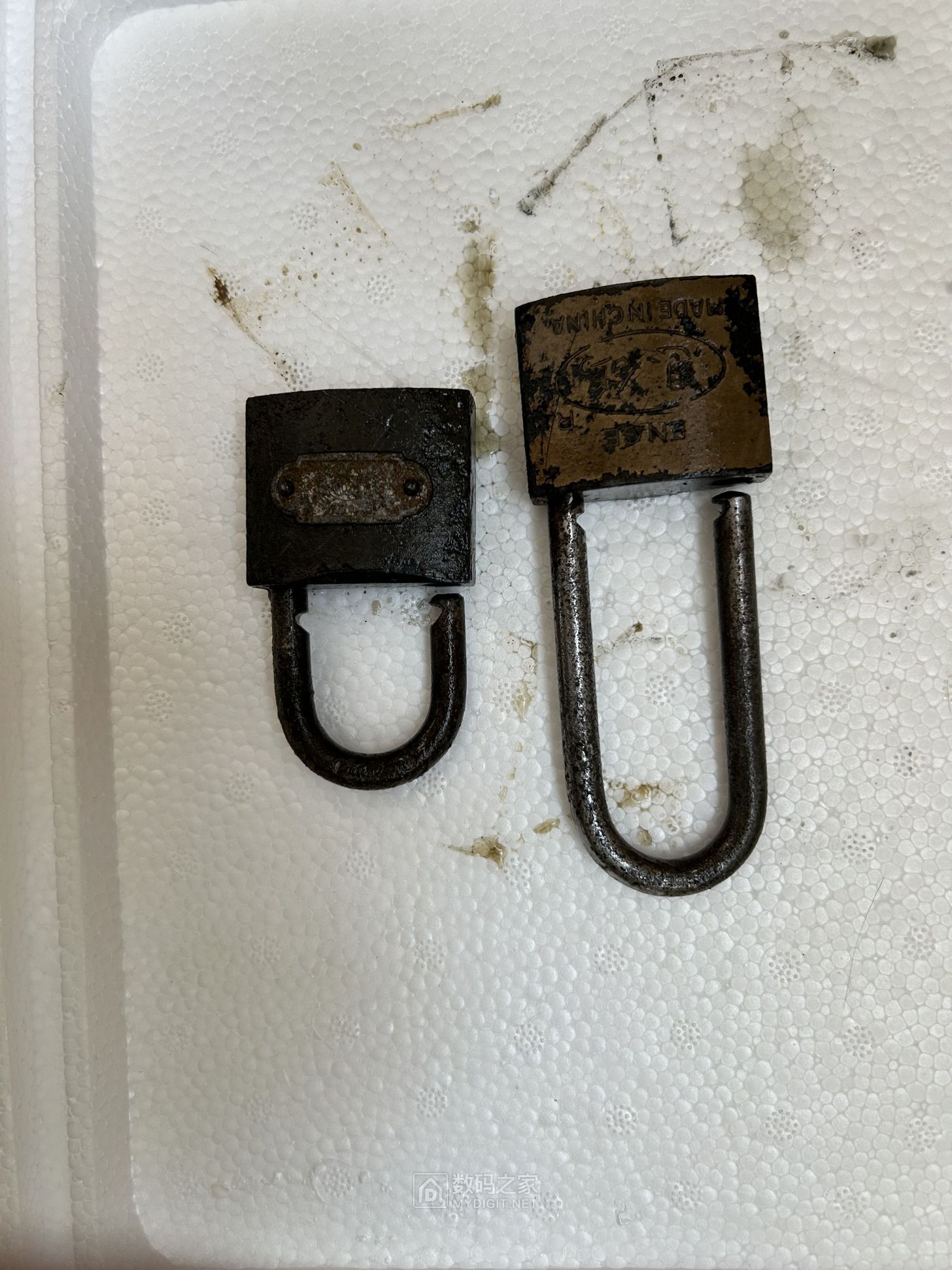

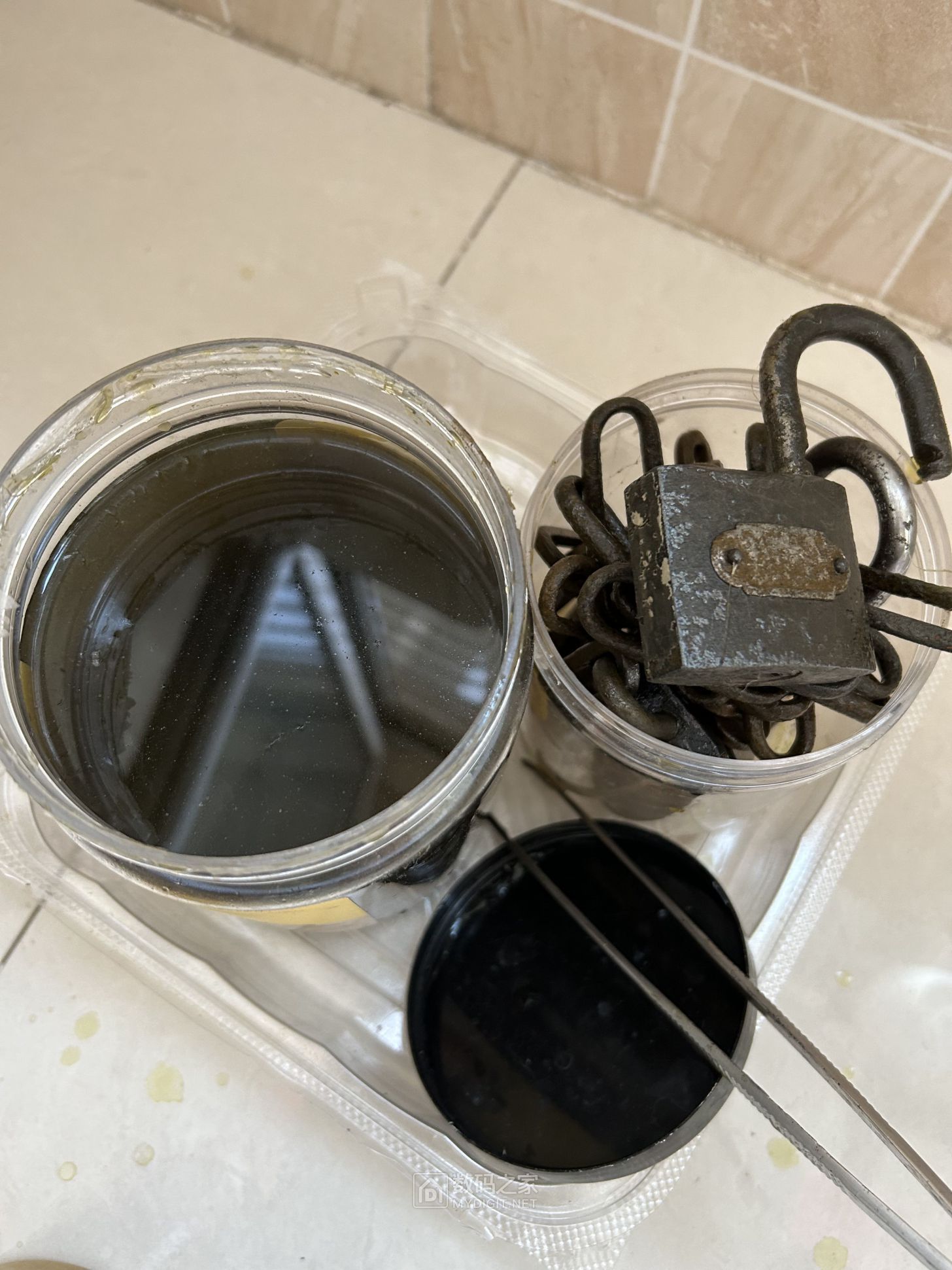

倒了1小袋进壶里,灌满水烧热后闷一会,壶里就明亮如镜了,正好有点锈的厉害了的东西,就泡在除过水垢的废水里,一夜后水变浑了铁锈少了,看来除垢剂也能除锈吧?

本质上酸都可以除锈,就是反应速度快慢的事

是的,常用的醋,甚至可乐都有一定的除锈效果。

柠檬酸,除锈还是差点,用醋精更好

用盐酸效果更加好。

除了锈后还必须处理,不然更容易锈。

本质就是柠檬酸,只是浓度不一样!

看你这个大铁锁,除锈之后不上油处理一下,它还是会继续锈啊

除锈后干净的铁质直接暴露出来比有锈膜覆盖更易氧化了~锈起来更狠。

把它们用废机油涂一下能避免更生锈了吧。

不管用什么除锈剂,浸泡除锈后不处理,更容易生锈。
