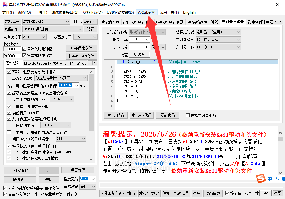

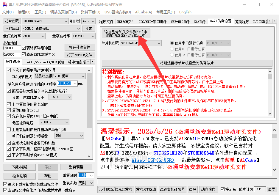

这段时间STC的ISP软件迎来了史诗级的更新,增加了图形化代码生成工具。
下载最新的ISP软件就可以在这里看到Aicube的字样,STC新出的单片机越来越多,功能越来越强大,
很多代码如果手动的用寄存器配置费事费力,之前就在说什么时候能出一款代码配置工具就好了,
这不是他来了,用法其实也非常简单,没有看说明书基本上第一次用就可以懂个大概。
注意:开始使用前必须更新头文件,话不多说,先上图!
正式使用步骤如下:

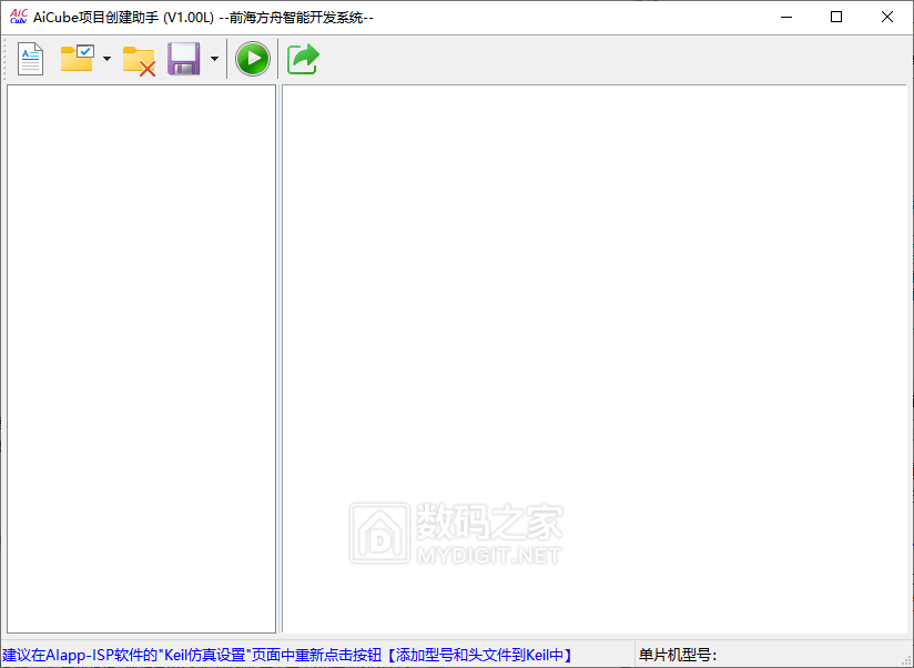

1.先打开软件,点击ISP软件上的AiCube的按钮即可,主界面如下:

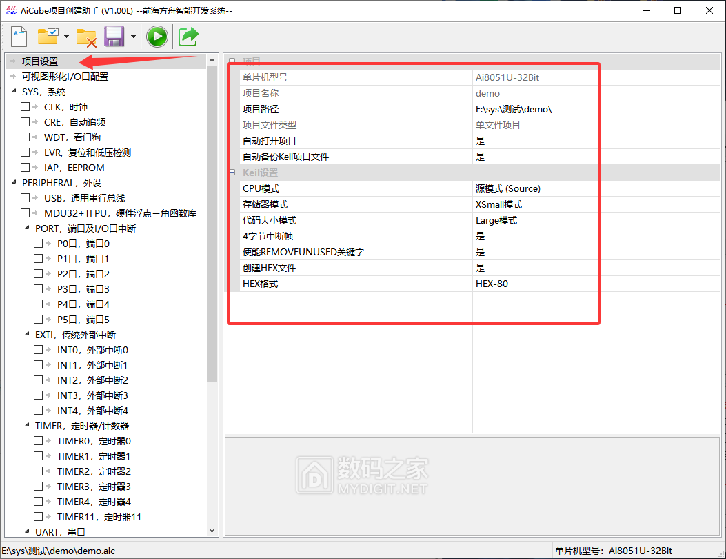

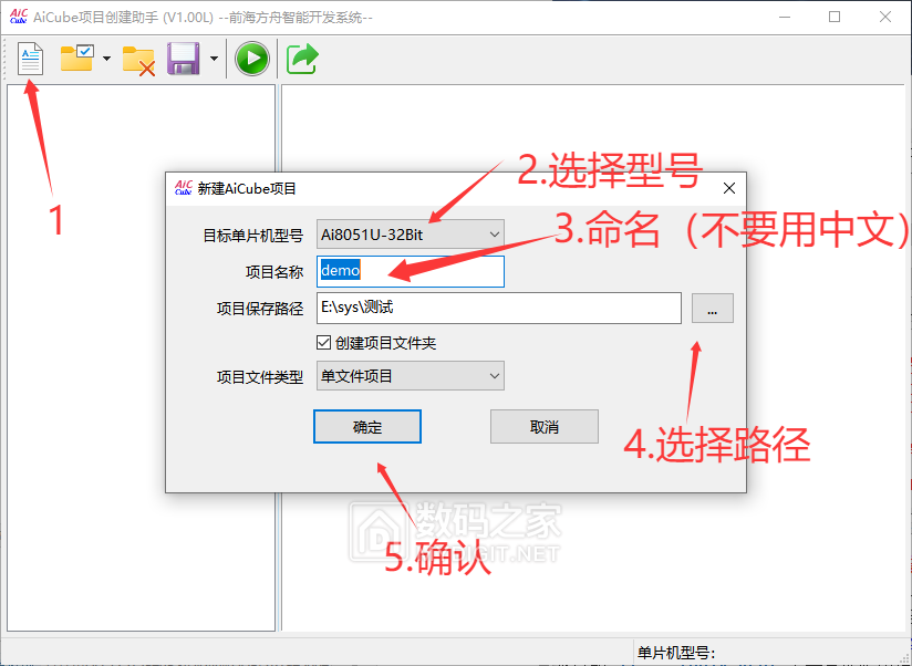

2.新建工程

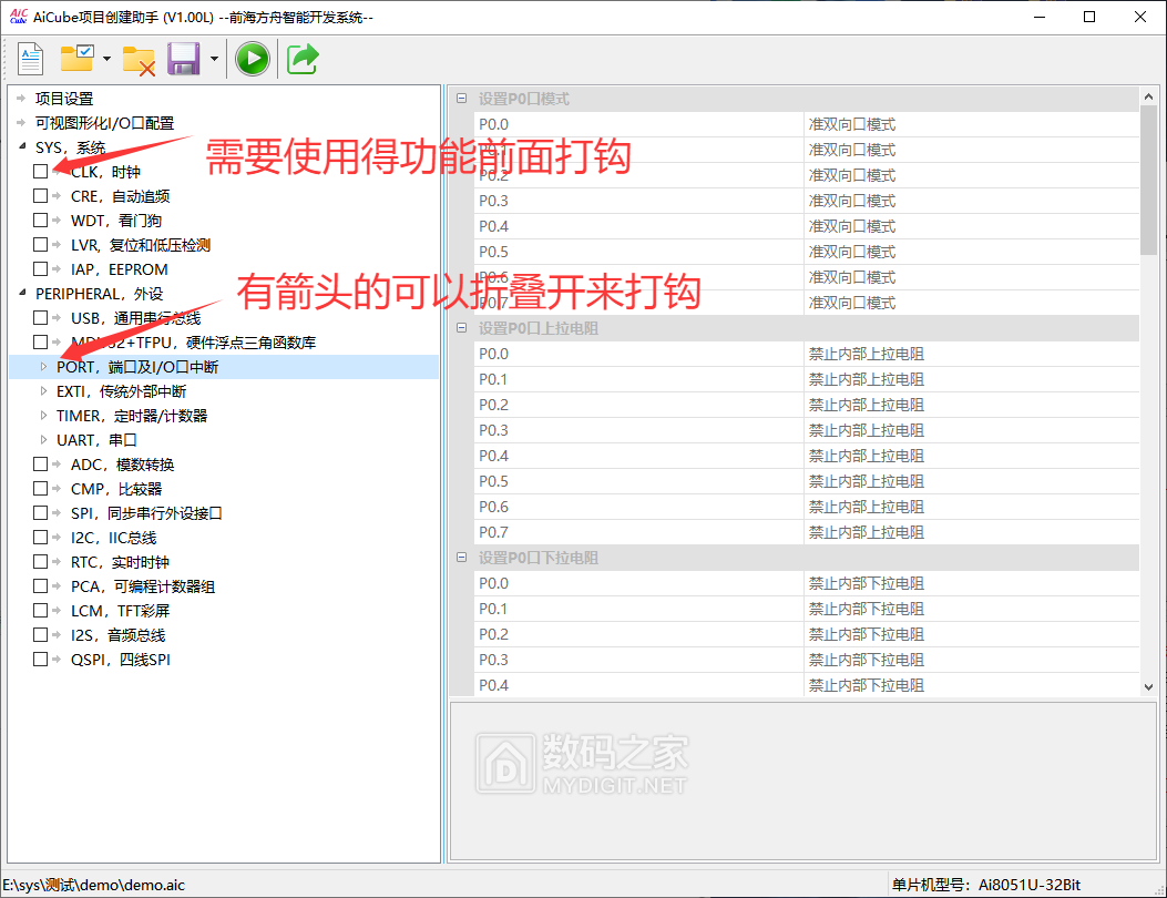

3.选择项目配置,一般默认即可

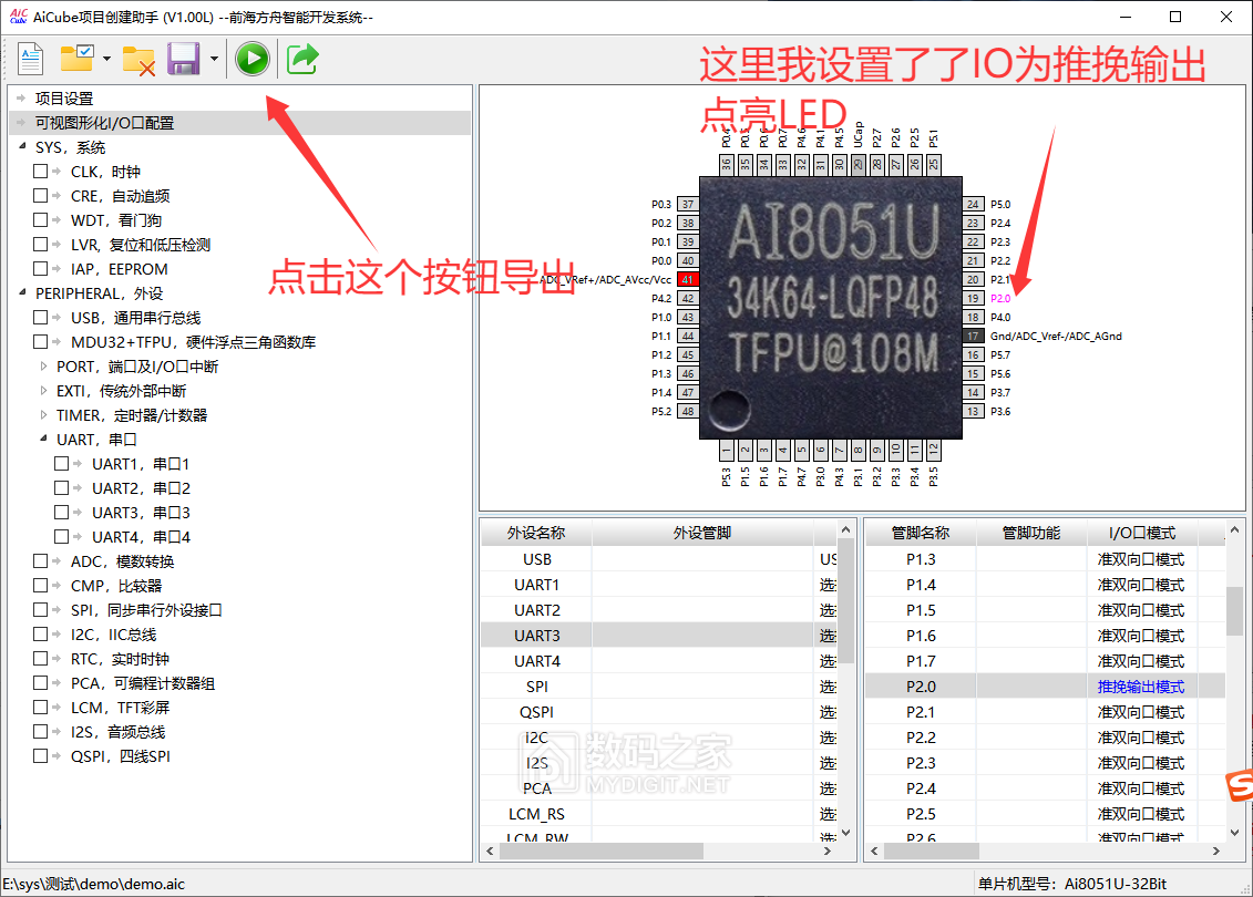

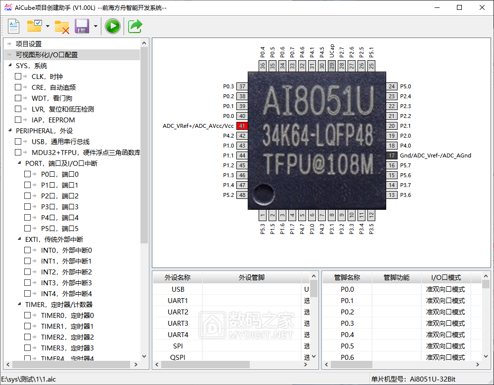

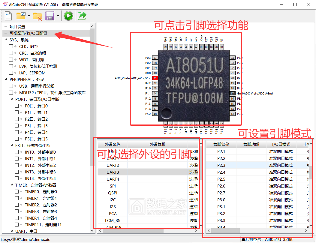

4.选择和设置IO口,多种方式均可配置模式(单片机的图片上左键单击引脚可以选择引脚功能,右键单击引脚可以选择引脚模式)

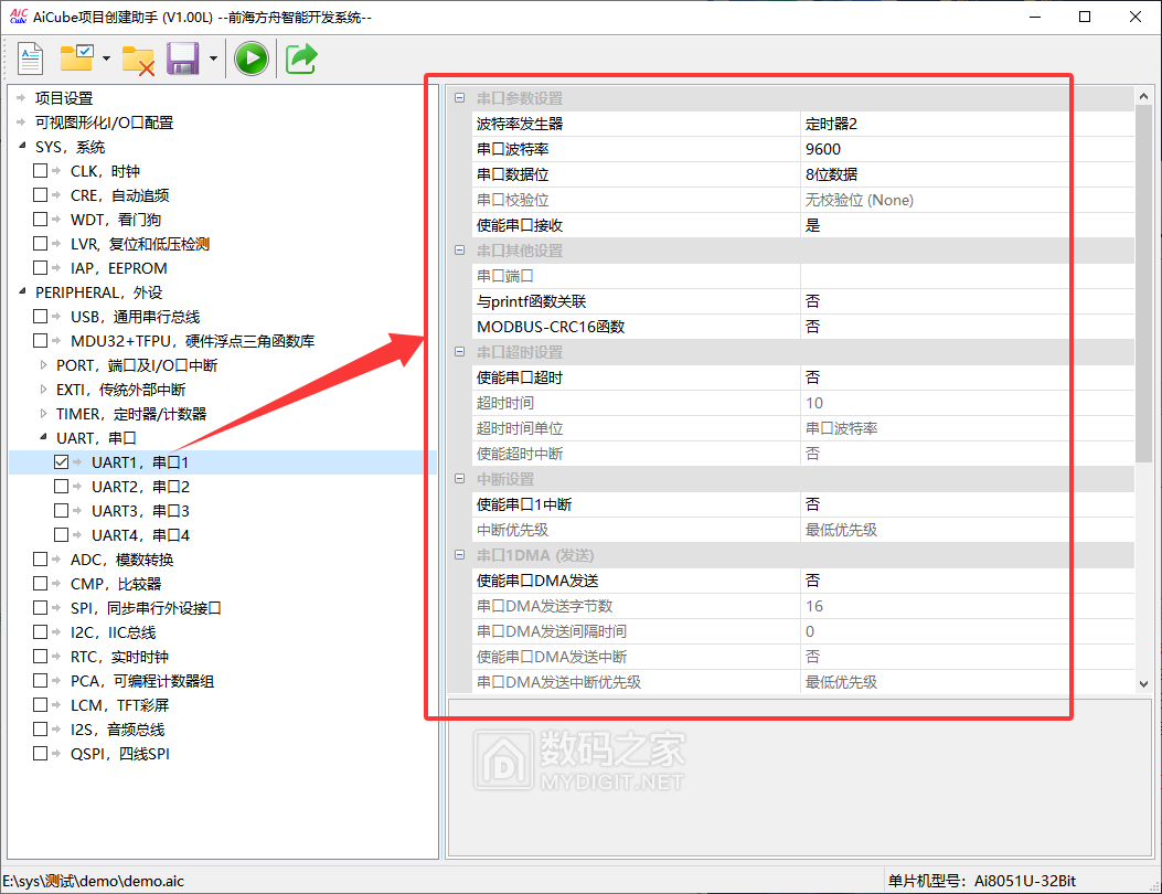

5.选择其他外设的功能
6.配置外设功能的具体信息,对应的功能打钩之后即可开始修改具体信息

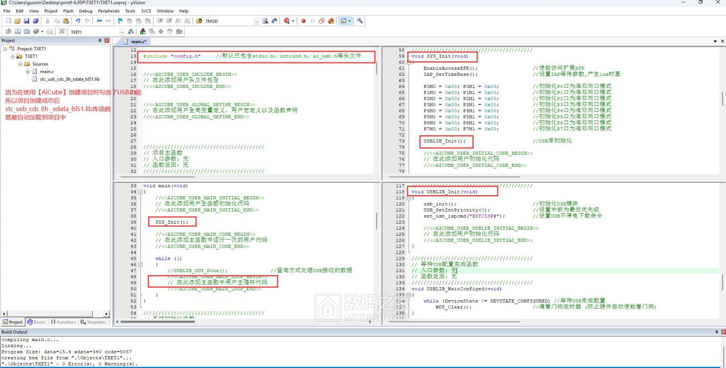

7.全部设置完成之后,即可导出代码,导出完成后自动打开代码的工程

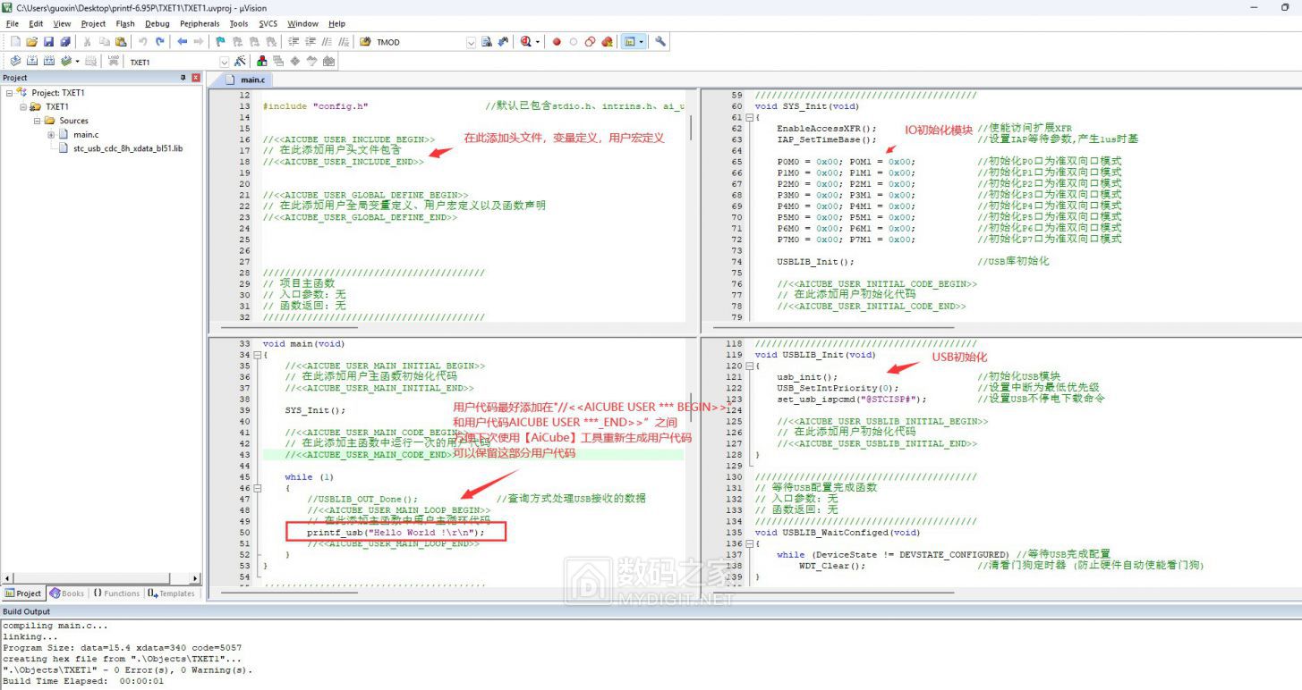

8.自动生成的KEIL文件如下:
看到在主函数里面已经把初始化的代码都包含进去了,
只需要自己写用户函数就可以(代码里还自动生成了软件延时代码)
9.添加用户代码,并编译通过:
10.这样就可以将HEX文件导入ISP软件下载了!可惜手边没有带单片机,不然还可以测试下。
不得不说,这个软件真的方便快捷好用,尤其是前期画原理图分配引脚的时候,写代码生成外设驱动的时候,是非常好用的神兵利器~
