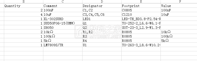

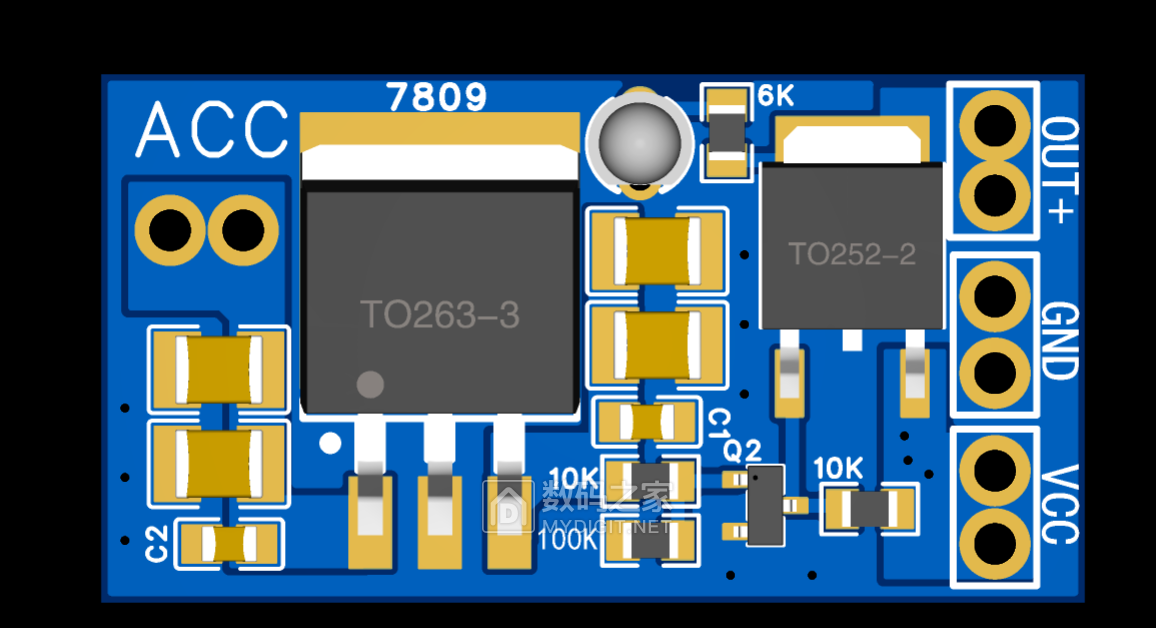

我车上是流媒体行车记录仪,接在驾驶位上的保险盒内,保鲜盒12V电源常通,这就导致不着车时,记录仪一直工作,如果长时间不开可能导致电瓶亏电,所以做个ACC控制电源小板给记录仪用。只有着车时记录仪才工作。
用了3个月一切正常,分享给有需要的坛友。嘉立创打样文件在下,自行下载。下载附件积分论坛收取,如果没积分多多发帖就有了。注意ACC与VCC(+12V)的区别。
6/2补充:很多坛友说把电源接在VCC上,理论上可以,但我怕后端短路引起VCC故障,特别是在行车时,危险麻烦,做个小板子成本才2块钱,安全。7809是驱动三极管信号用的,可以用稳压管,手里没有就用7809了

从点烟器取电不行吗?
发表于 2025-5-30 13:39:39 | 显示全部楼层
直接ACC取电就好了,你这是简单的问题复杂化了

GS可到20v,加7809干啥?

 楼主| 发表于 2025-5-30 15:50:18 来自手机浏览器 | 显示全部楼层
kkdkj 发表于 2025-5-30 13:25
从点烟器取电不行吗?
没有acc信号,记录仪不工作

7809?效率堪忧啊

 楼主| 发表于 7 天前 来自手机浏览器 | 显示全部楼层
茶壹杯 发表于 2025-5-31 01:56
放弃吧  蛋兄  迟早会吸干电瓶趴窝的
亏电是很伤电瓶的   即便你第二天发现赶紧补充
我怕后端短路引起acc故障,经常跑高速,把我扔路上就麻烦了
lingyer1 发表于 2025-5-31 06:24
7809?效率堪忧啊
当钳位用,手里没稳压二极管了
