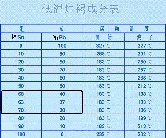

低温焊锡成分表分享 焊锡熔点分享

还是共晶焊锡好!

有没有密度对照表

我一直用63 37的

比例的数据够详细。

无铅的添加铋,也能降低熔点

添加汞呢?

生成锡汞齐,会降低熔点,但是补稳定,高温下汞会挥发

锡铋,时代不同了

我以前的最垃圾焊锡丝,会不会是60-70%的铅。融化的时候,就是一点一点的变成液体,冷的时候,也是一个降温的过程,容易成豆腐渣

多放松香好些
