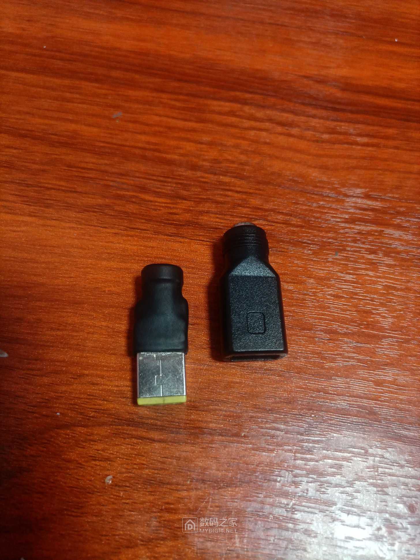

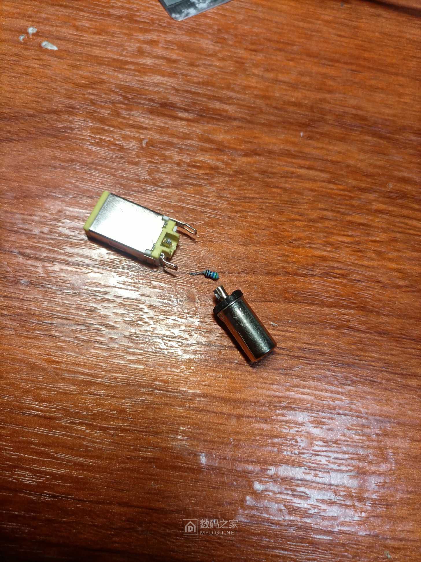

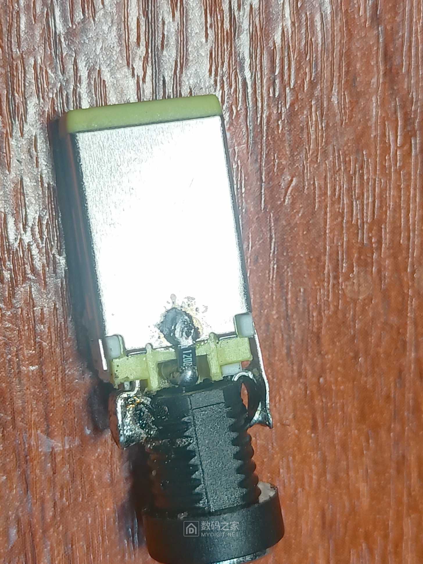

无聊,拆一个方口转5.5*2.1圆口转换头,原识别电阻560欧姆对应电源功率90W,
换识别电阻为120欧姆,使其识别功率为45W。用热缩管重新封装。
转换头长度缩短三分之一,厚度也减少三分之一,更加迷你紧凑。

就是个转换头,0电阻不发热的。
你说电源吧,笔记本电脑原配是45W电源,换前换后充电电流不变,即使用90W电源,电流也不增加。发热相同。
但可恶的识别阶段,若识别电阻为90W,电源适配器功率45W则不能充电,反复识别、关闭,换后40W功率可以正常充电

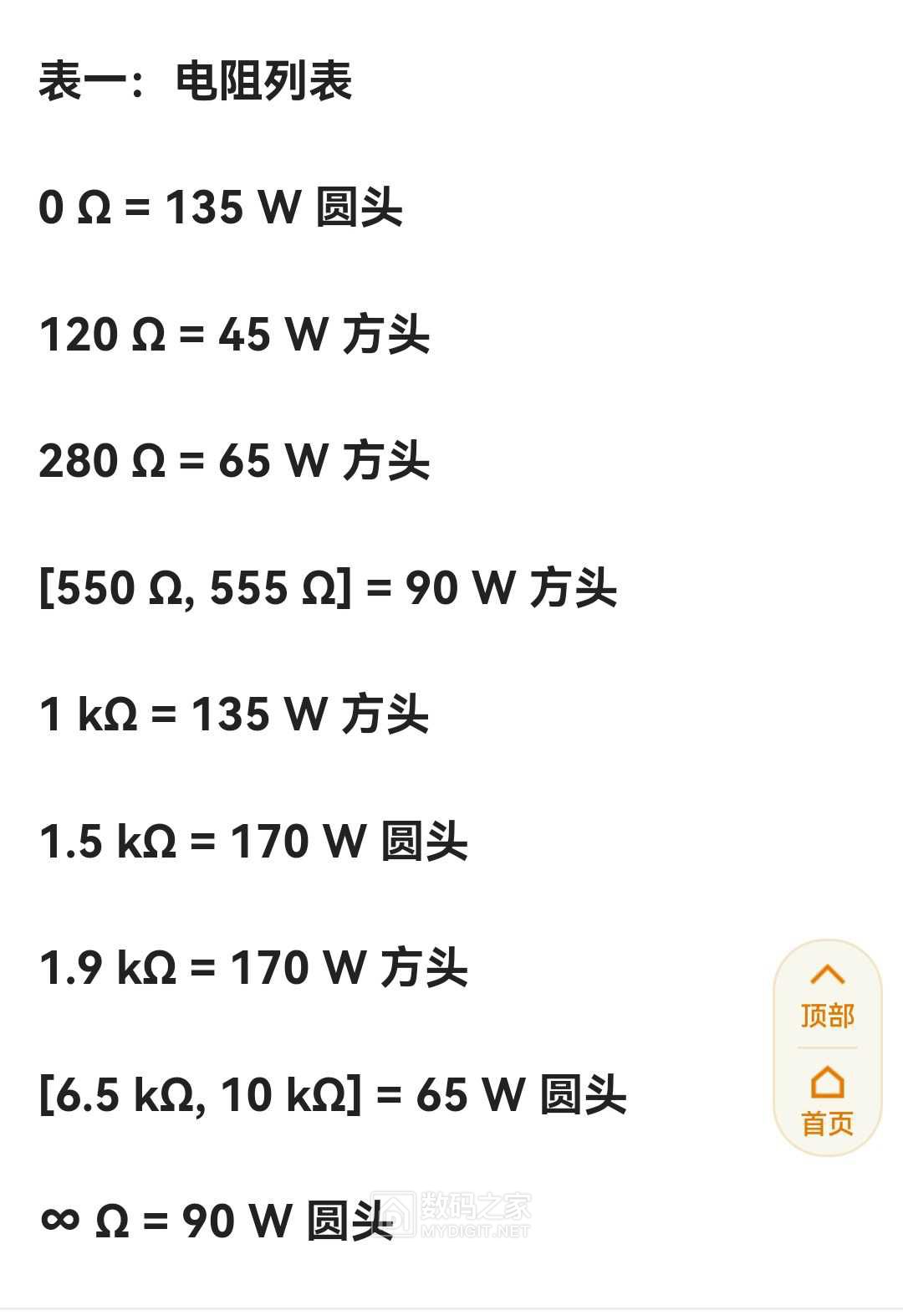

不懂不懂,谁知道联想是怎么识别的,是恒流源加到识别端子,测识别电阻对地电压吗?
https://m.sohu.com/a/208224487_100021236/?pvid=000115_3w_a

贴片电阻直接用在这种可能出现形变的场合不是太理想,发生形变时候处于刚性状态的贴片电阻两端的金属部分和电阻本体容易断开导致开路。最好用细的漆包线做一下柔性连接转换。更耐用一些。
 楼主| 发表于 6 天前 来自手机浏览器 | 显示全部楼层
o535913 发表于 2025-6-2 01:10
贴片电阻直接用在这种可能出现形变的场合不是太理想,发生形变时候处于刚性状态的贴片电阻两端的金属部分和 ...
好的谢谢。
中间插针不会移动吧,实际上我还灌了环氧树脂AB胶呢
等用坏了,就按您的建议软连接
