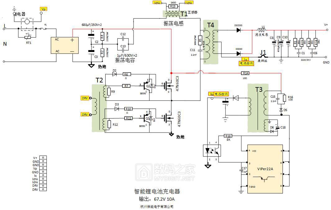

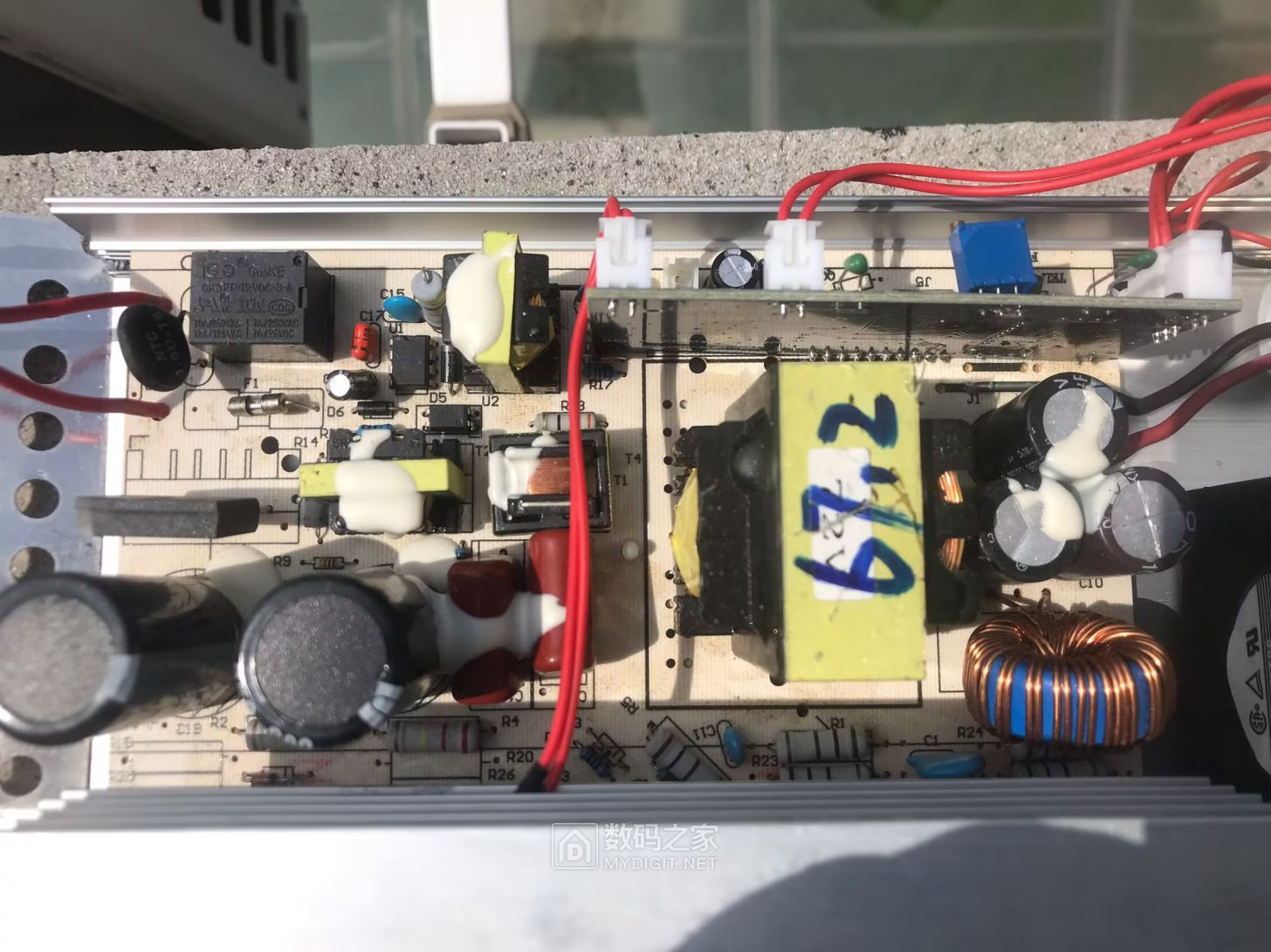

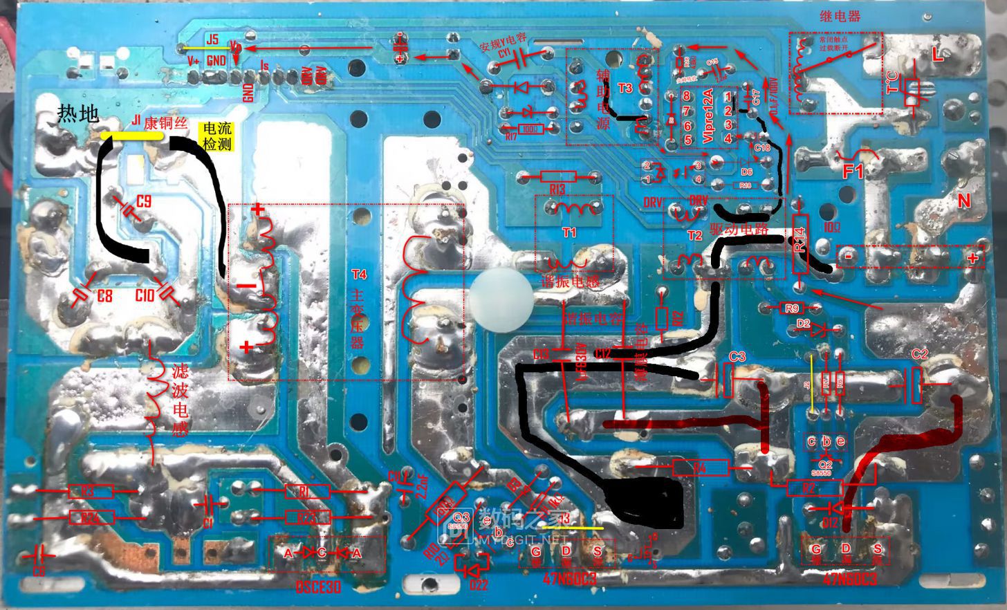

智能锂电池充电器67.2V/10A,LLC半波谐振电源
发表于 2025-6-4 09:04:25 | 显示全部楼层 |阅读模式
智能锂电池充电器67.2V/10A
LLC半波谐振电源
