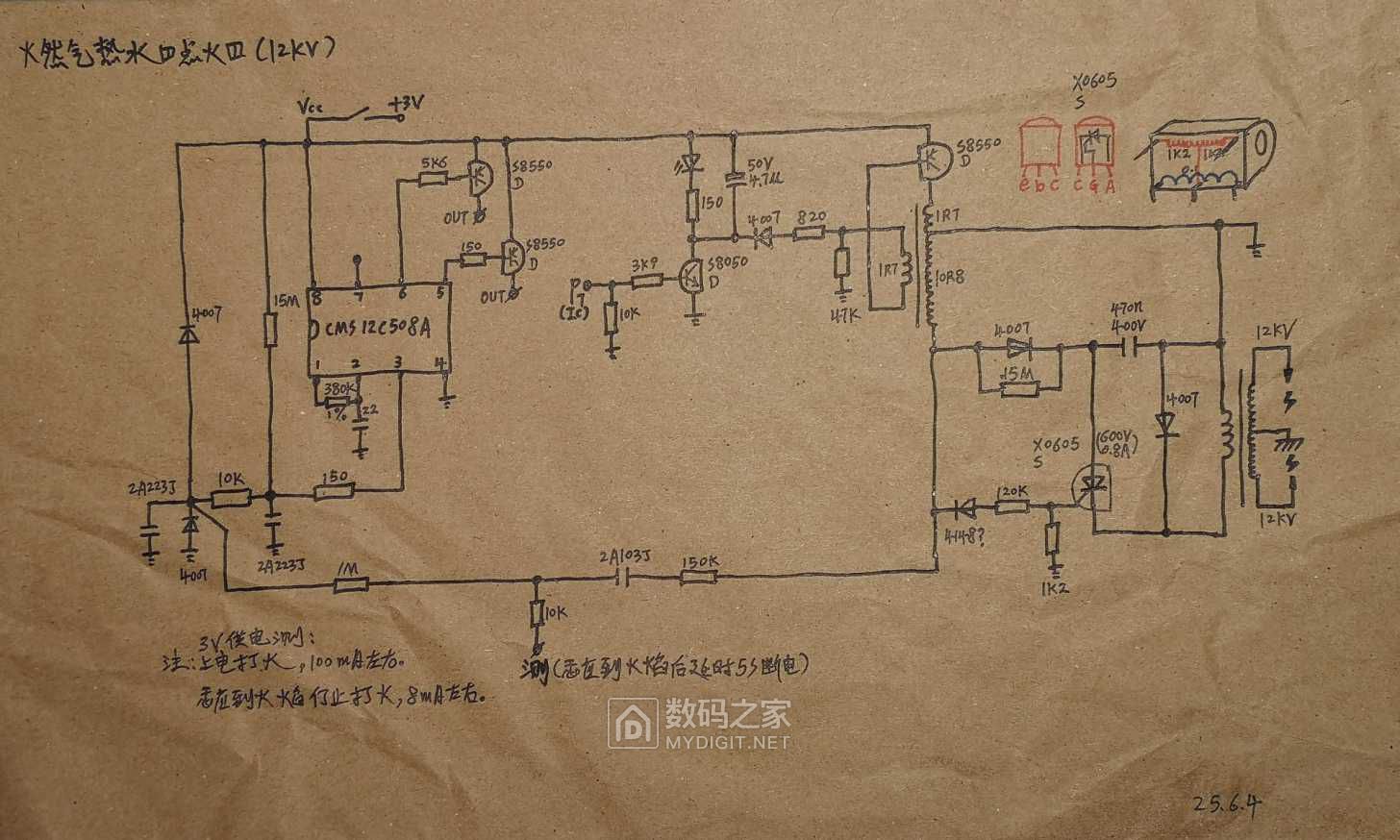

又把图整理了一遍,看着顺眼些了,不知道这样画是否合理,还望前辈们多多指教。

发表于 3 天前 | 显示全部楼层
吹毛求疵:三极管的画法有点特殊,还用了个二简的器字,作者60后?...

 楼主| 发表于 3 天前 来自手机浏览器 | 显示全部楼层
我这人脑子不好使,所以三极管的画法同时兼顾实物跟符号,核对电路更方便,我是这样想的。我是80后,哈哈,我们老师以前用二简字讲课

发表于 3 天前 | 显示全部楼层
功夫相当可以,这个有点像相机的闪光灯电路
