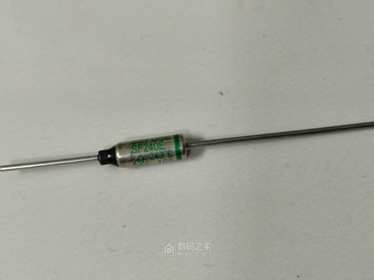

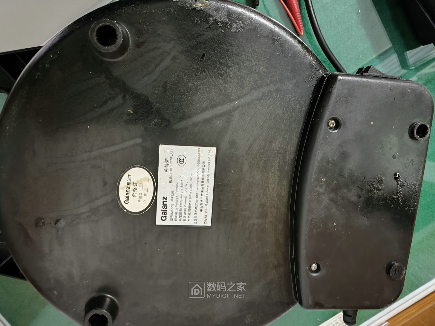

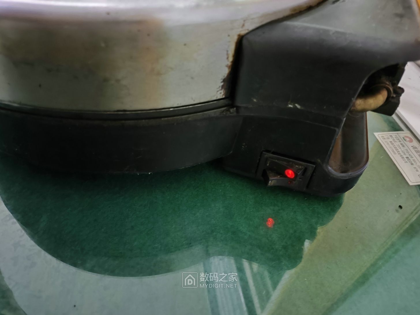

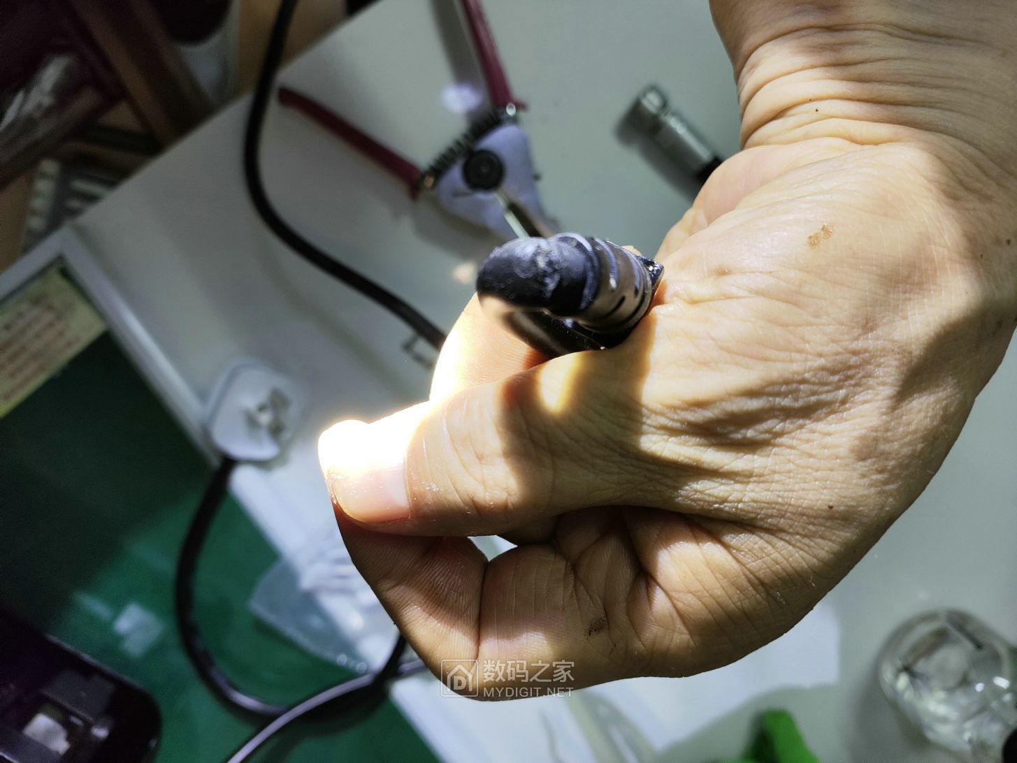

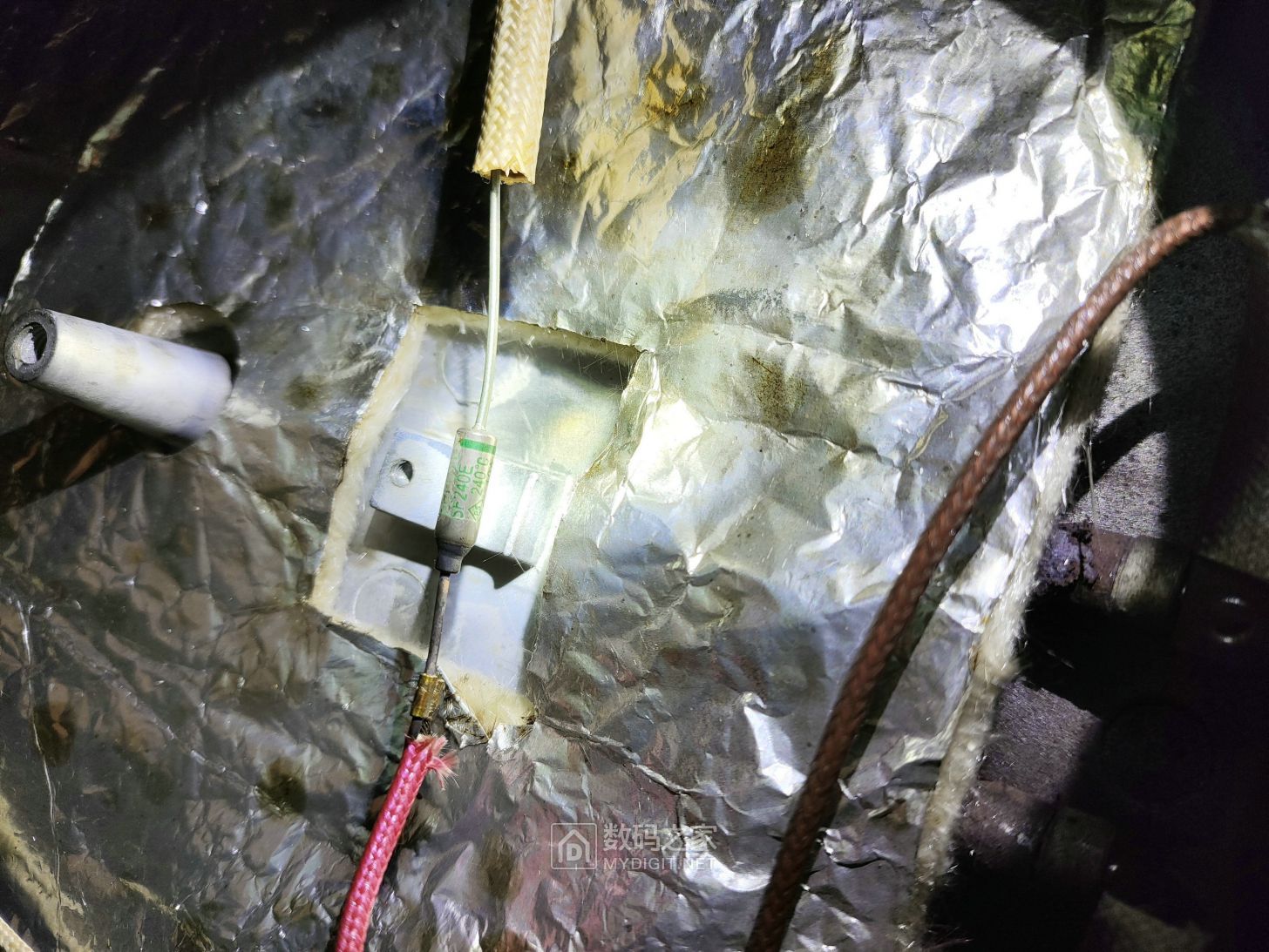

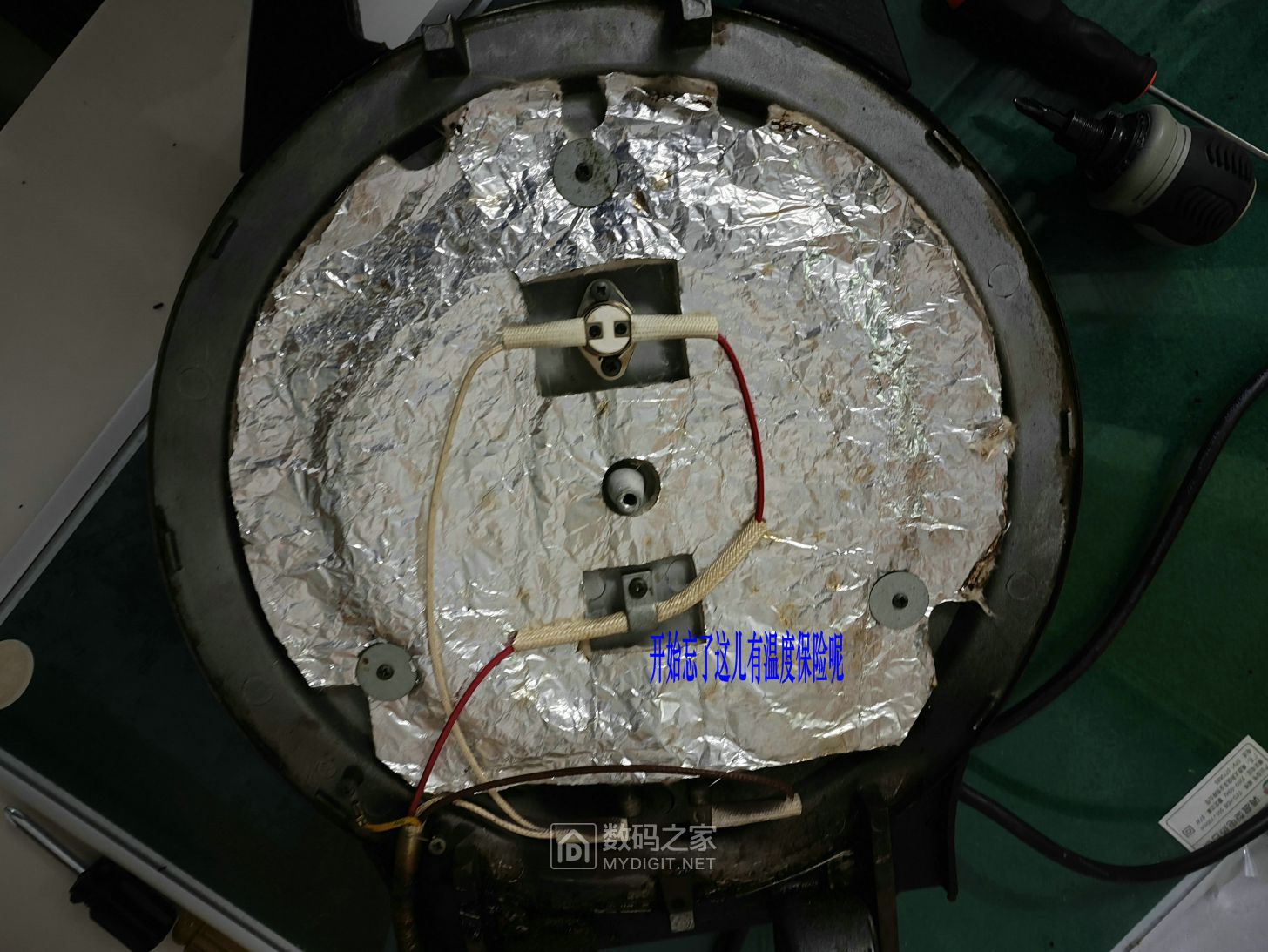

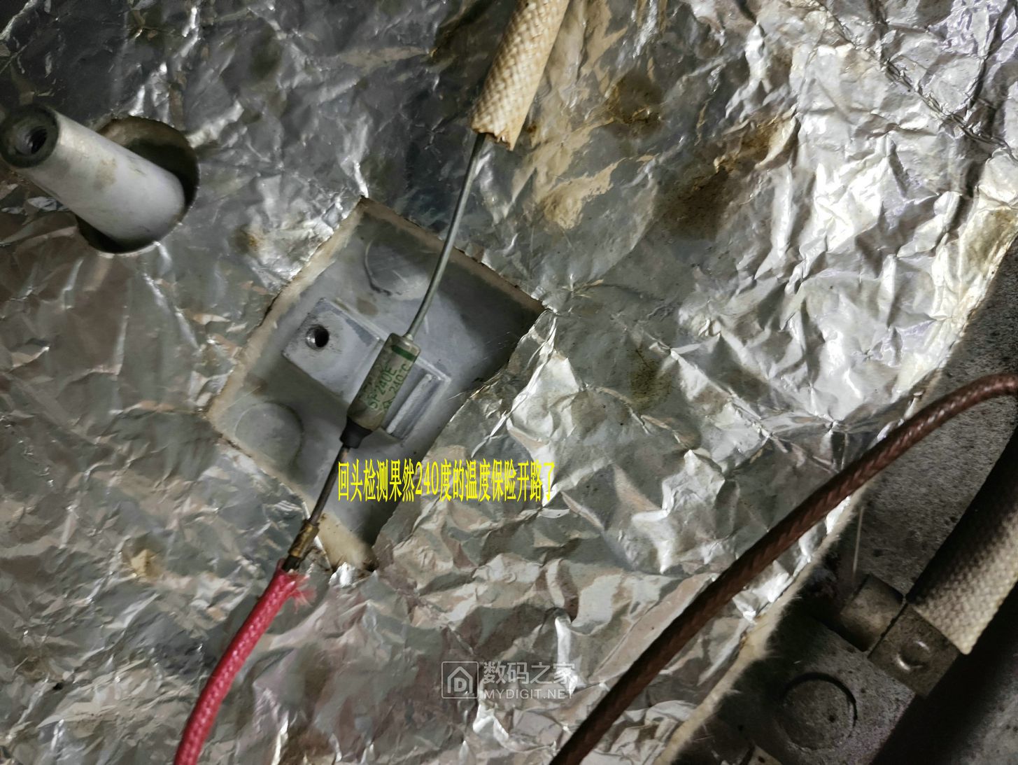

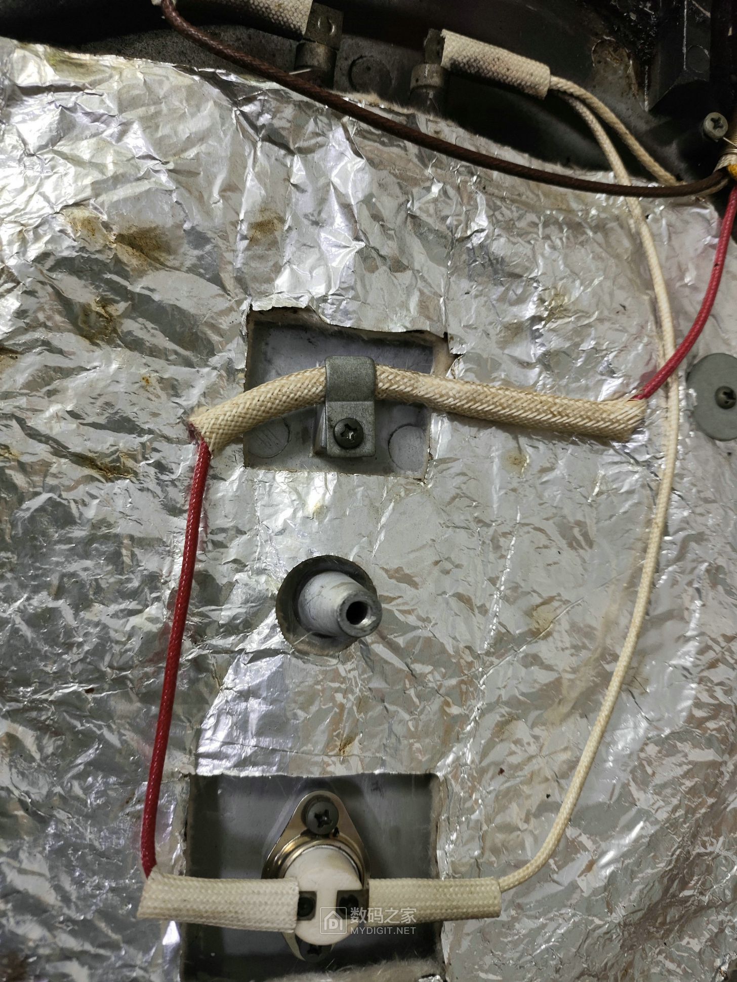

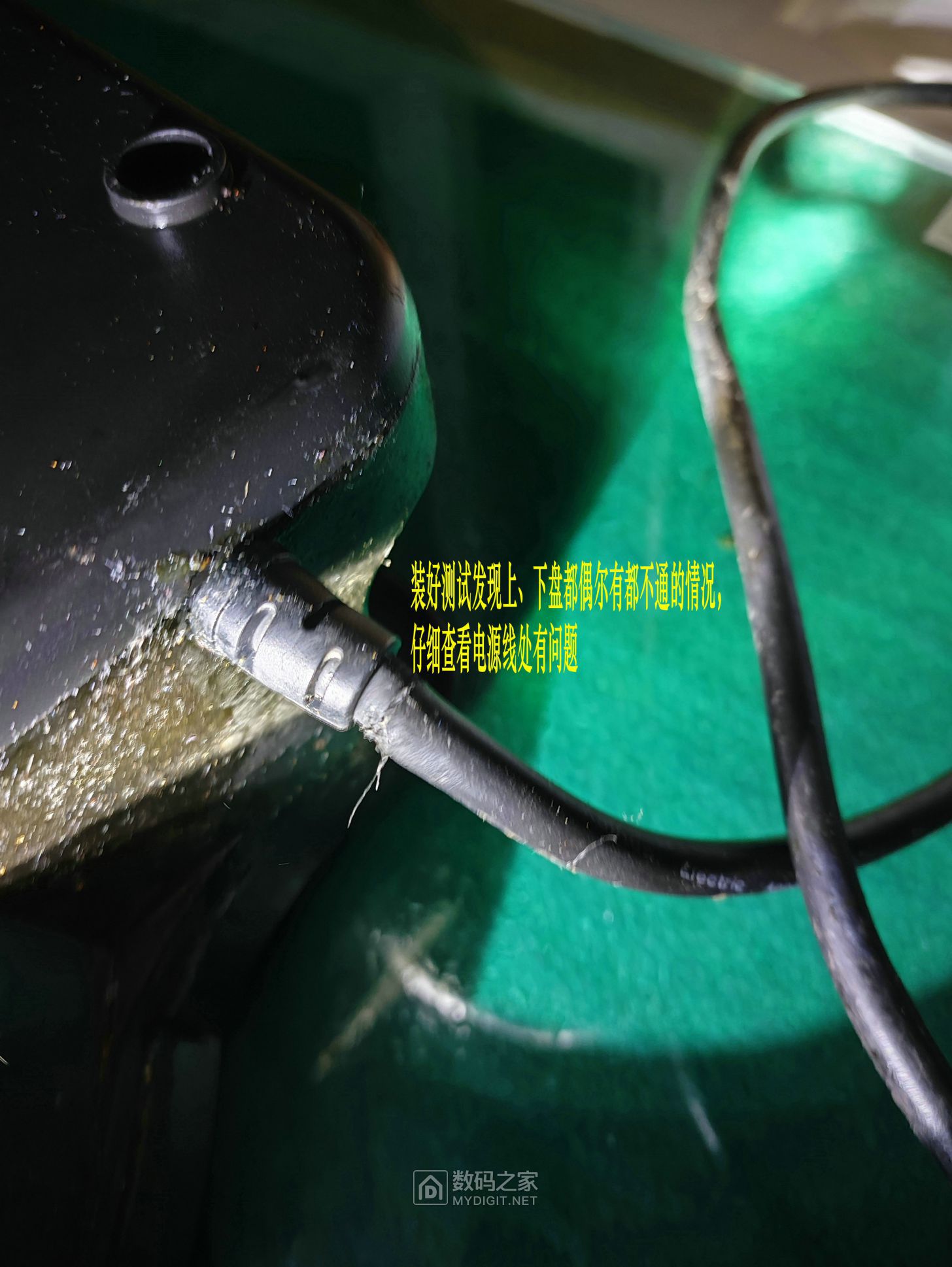

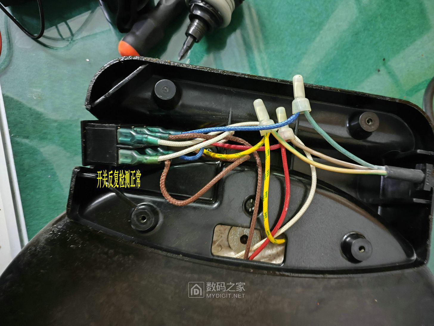

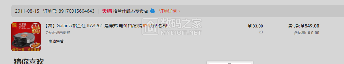

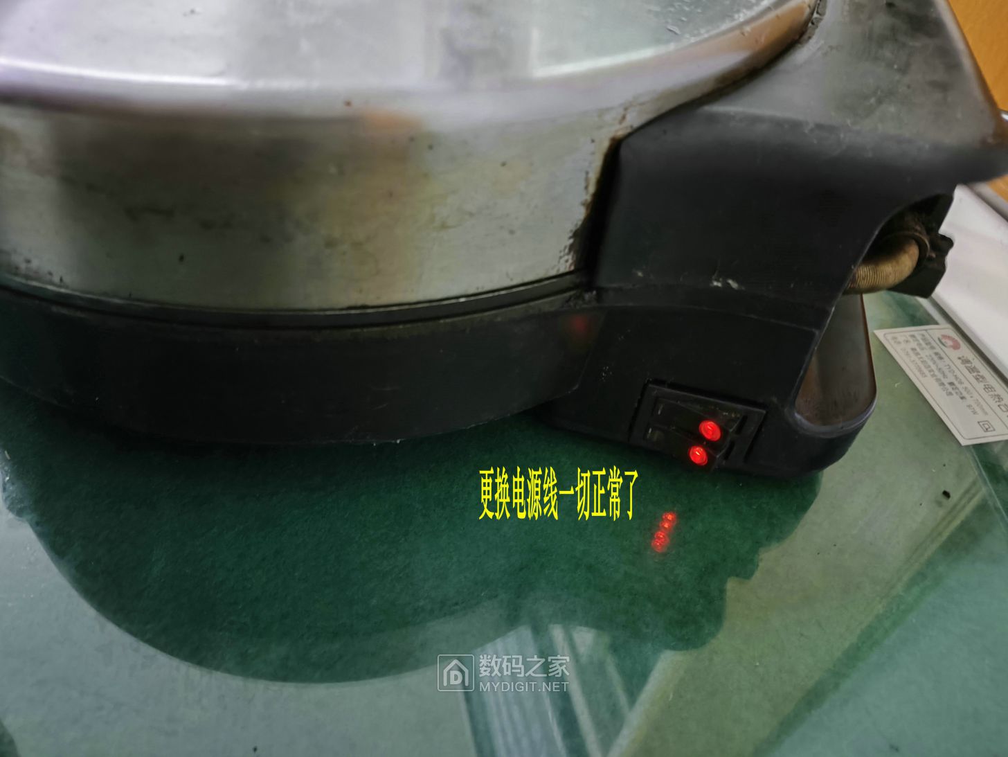

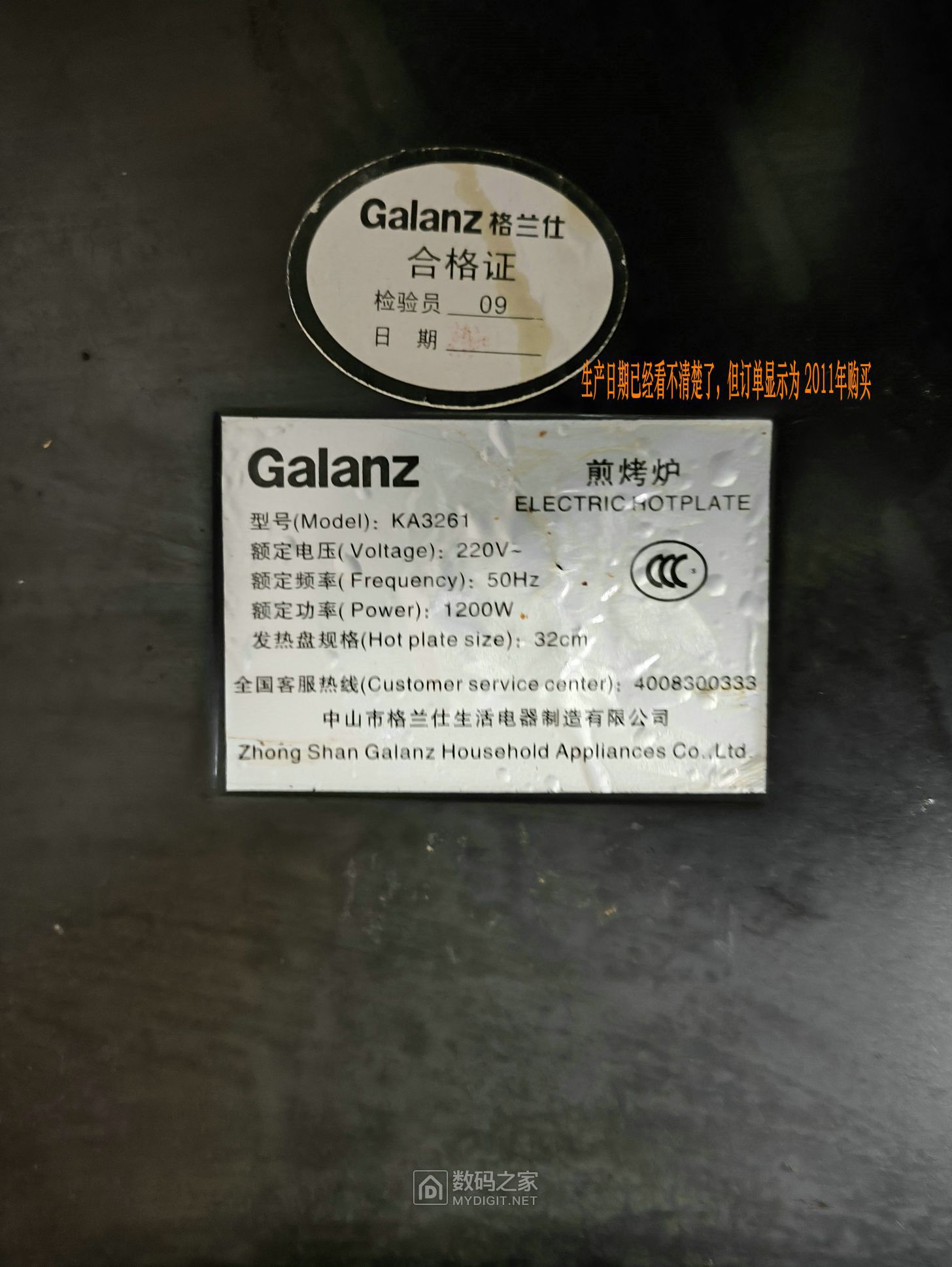

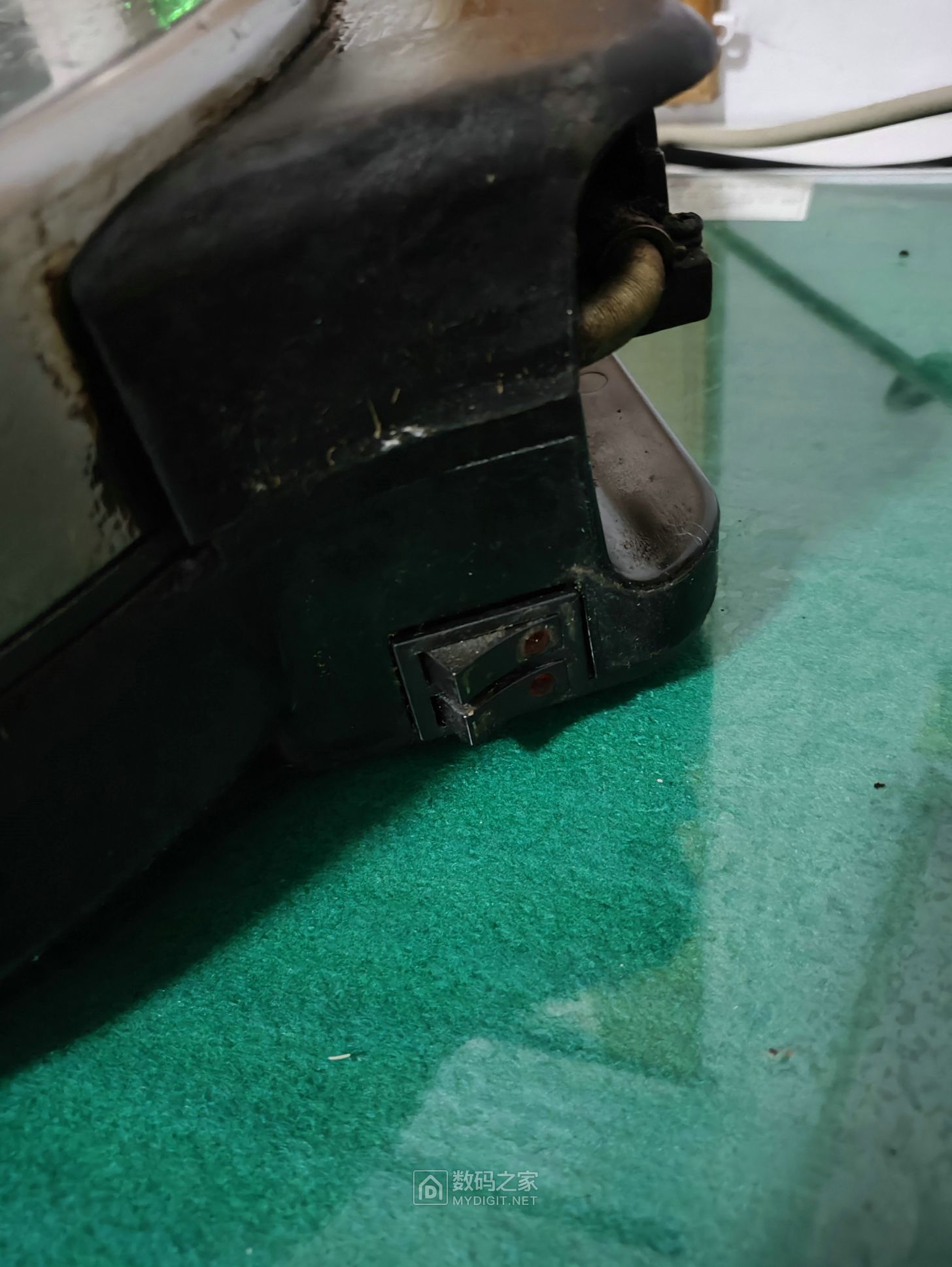

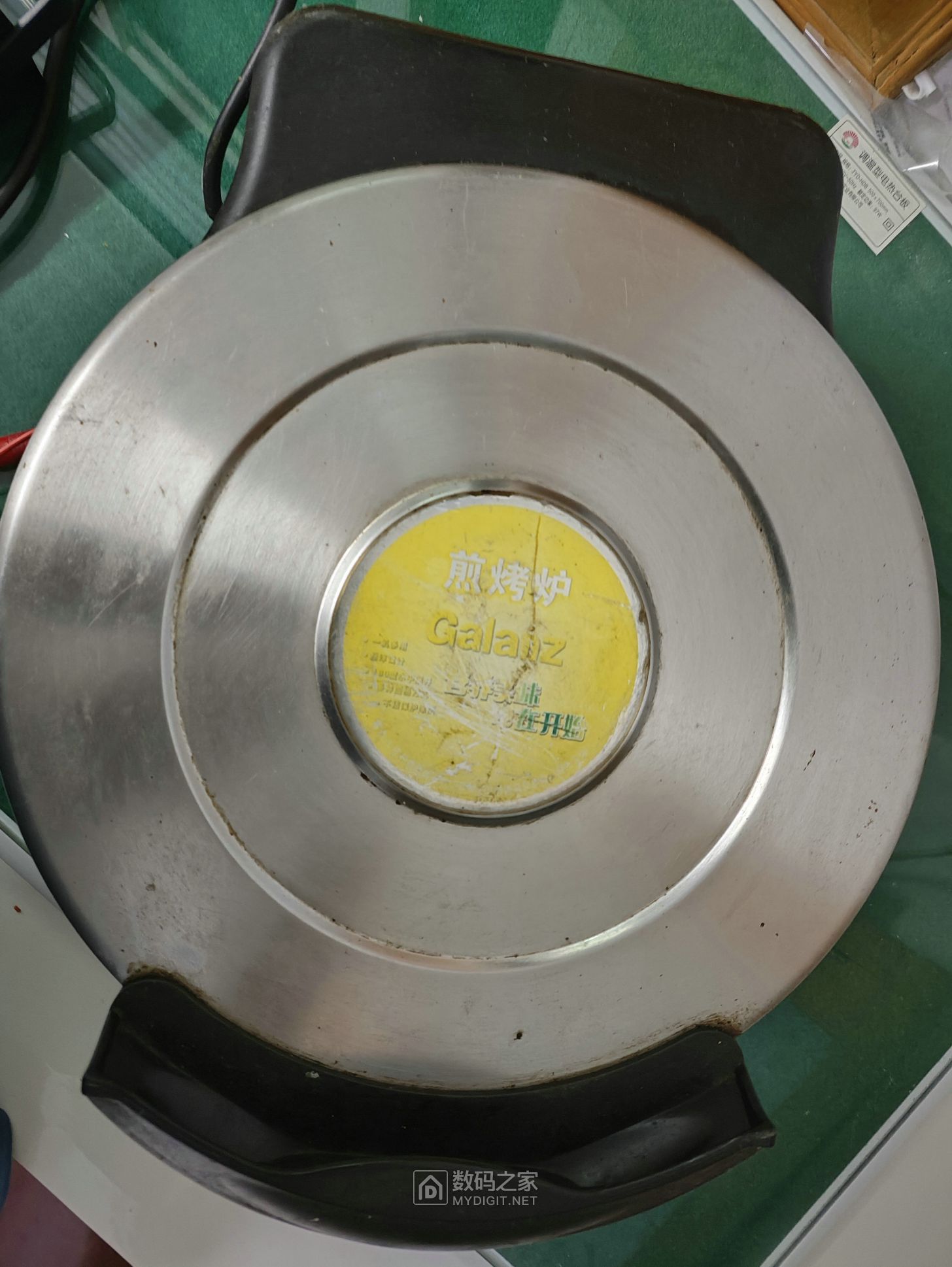

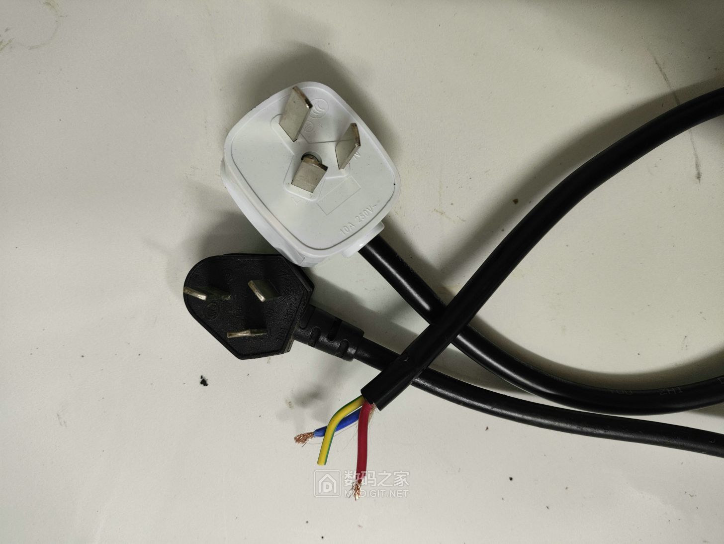

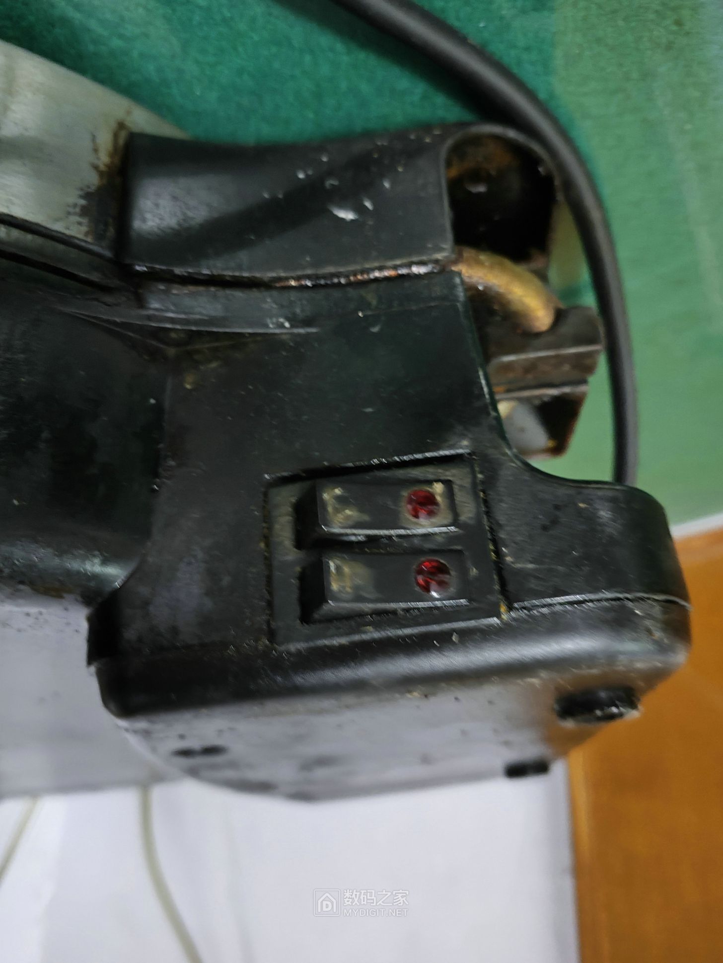

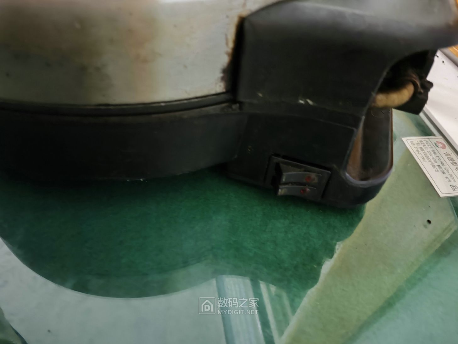

晚饭使用时发现加热好慢,回头一看上盘指示灯不亮,根本没加热呢,怪不得这么慢呀。这可是用了快15年的煎烤炉,当年还比较 贵,看中后帮朋友代购了2台,一共买了3台呢。质量还不错,原来也换过上盘的温度保险。今天开拆后开始还忘了这事,搞得先去检测开关去了,因为感觉开关有些响声不清脆了哈。最终还是240度的温度保险开路所致,装好发现偶尔会不通,仔细一看使用太久电源线有开裂位置,搬动后有时通时不通的现象,一并更换。其它去年已经买了2台26CM的九阳电饼铛,送亲戚一台,另一台还存着在呢。这个格兰仕质量不错修好继续发挥作用。

发表于 2025-6-5 22:20:05 | 显示全部楼层
这种加热简单粗暴,开关和温度保险都是易损件

 楼主| 发表于 2025-6-6 22:14:49 | 显示全部楼层
对的,就是电饼铛哈。说真的这个格兰仕品牌质量真不错,除了温度保险换过,温控开关、电源开关及发热盘14年了也没出过问题。倒是弟弟家的电饼铛已经坏了一个美的、一个苏泊尔的了,美的是上发热盘开路没得修,苏泊尔是上尾盘盘把手断了难看换的,现在在用苏泊尔品牌的电饼铛,因为现在市场上格兰仕的电饼铛倒不常见了。
