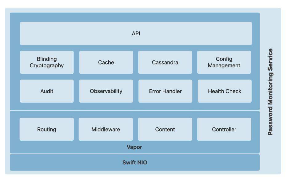

在寻找替代方案时,团队选择了苹果自研的 Swift 语言,并采用开源 Web 框架 Vapor 进行开发。Swift 同样具备自动内存管理功能,但与 Java 的 GC 机制不同,通过 ARC(Automatic Reference Counting,自动引用计数)实现。

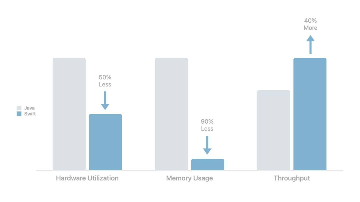

团队发现,Swift 带来显著改进:内存占用减少 90%,硬件使用率降低 50%,吞吐量提升 40%。此外,Swift 代码更简洁,代码量减少近 85%,得益于其强调协议(Protocols)而非继承、支持异步编程(async / await)以及类型安全设计,避免了空值检查。
