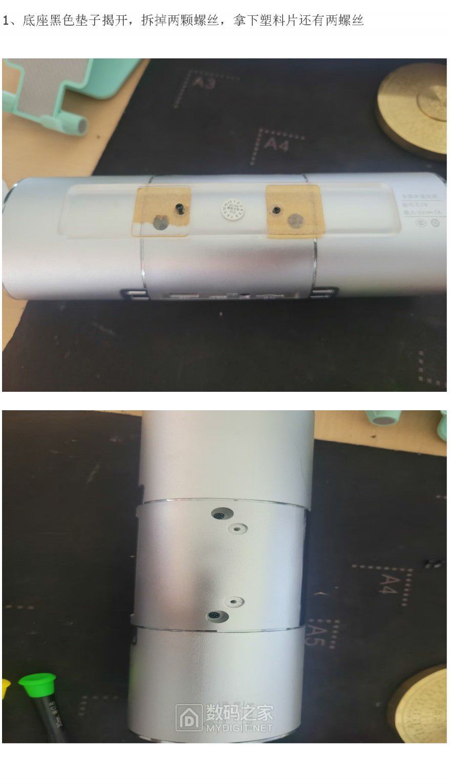

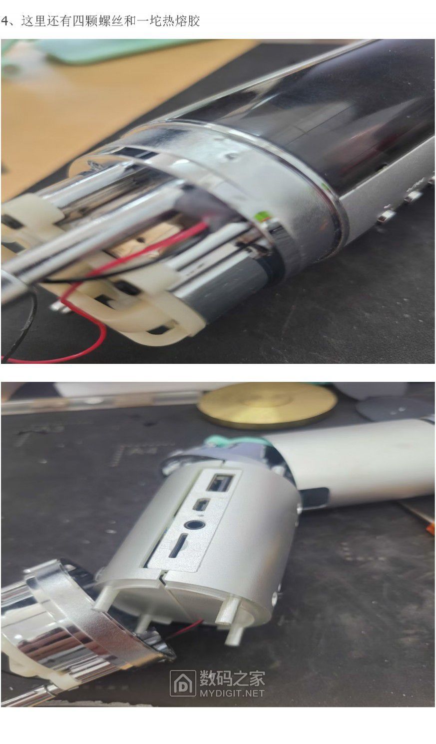

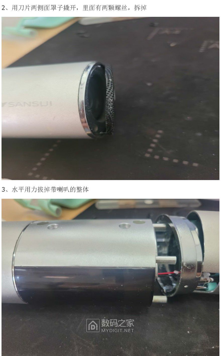

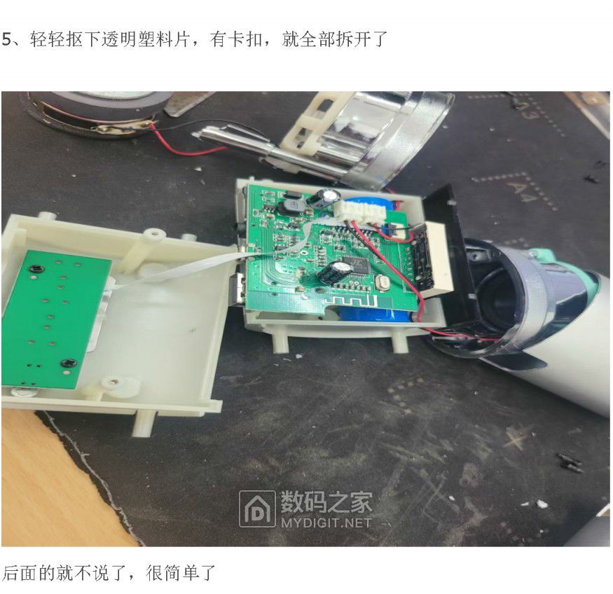

很老的蓝牙音响了,电池续航能力明显不行,只有换了它!刚开始无从下手,只有乱来了,当先烈给后来者一点经验!
