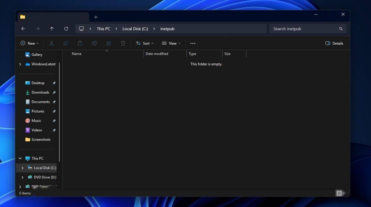

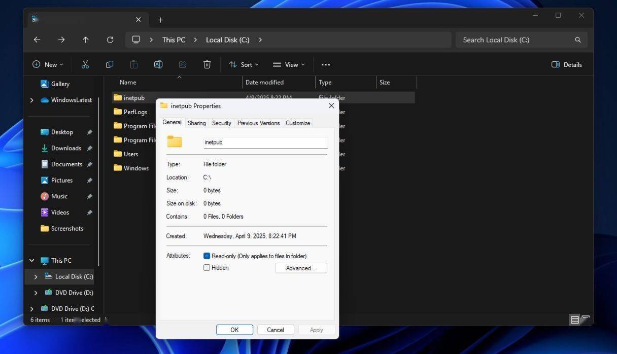

IT之家此前报道,Windows 11、Windows 10 用户在安装 4 月累积更新 KB5055523 后,系统 C 盘出现了名为“inetpub”的空文件夹,大小为 0 字节。
该文件夹位于 C:\inetpub\ 路径下,关联 Internet Information Services(IIS)服务。微软随后提醒称,删除该文件夹存在系统暴露风险,导致权限提升或安全威胁等,强烈建议用户恢复文件夹,并正确设置访问控制列表(ACLs)。

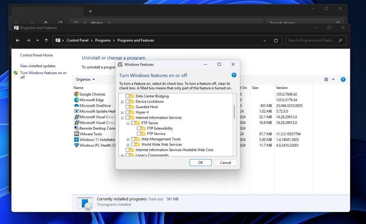

对于已经删除的用户,微软官方提供了 2 种恢复“inetpub”文件夹的方案。一种是通过控制面板开启 IIS 服务,但这会创建额外文件夹,对非开发者用户并不友好。

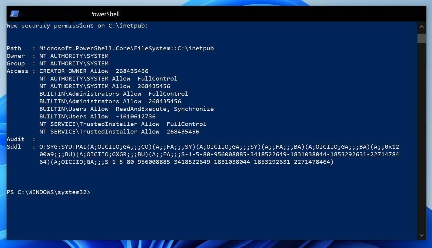

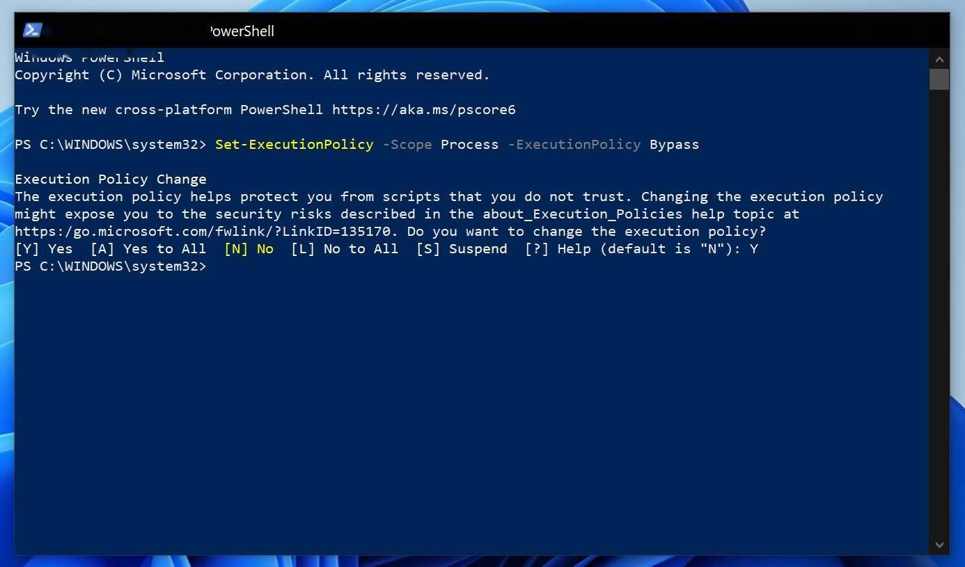

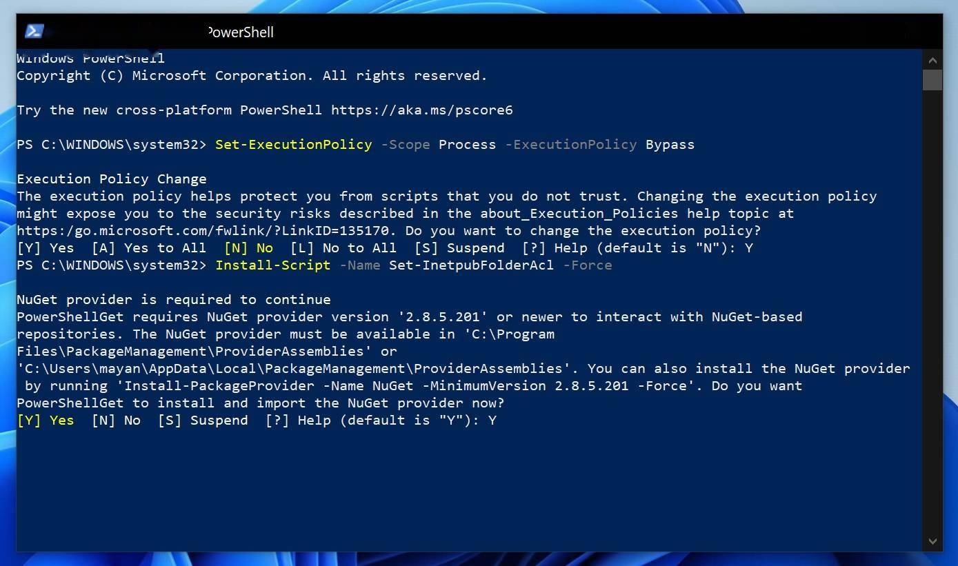

另一种是使用 5 月 28 日发布的新 PowerShell 脚本,无需开启 IIS 即可重建文件夹。用户需以管理员身份运行 PowerShell,执行以下特定命令:
Set-ExecutionPolicy -Scope Process -ExecutionPolicy BypassInstall- -Name Set-InetpubFolderAcl -ForceSet-InetpubFolderAcl
如果跳出 command not found 错误,可以按照完整路径运行:
& "C:\Program Files\WindowsPowerShell\s\Set-InetpubFolderAcl.ps1"
