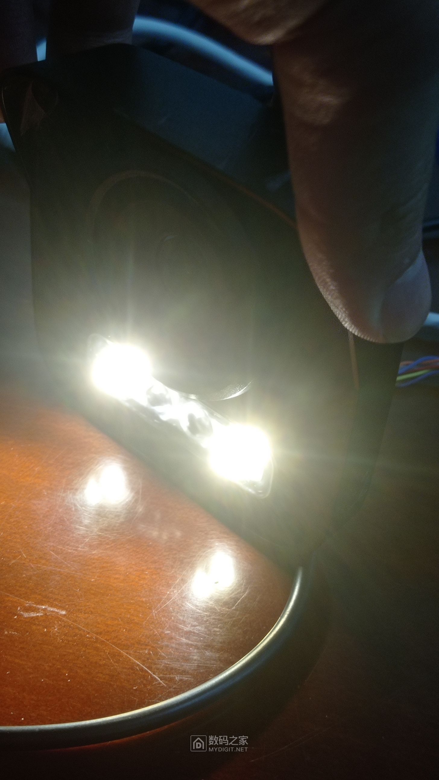

故障现象:通电后白光灯能随光照变化而开闭,能获取广播的ARP包,但是连不上。
白光灯开启
白光灯开启

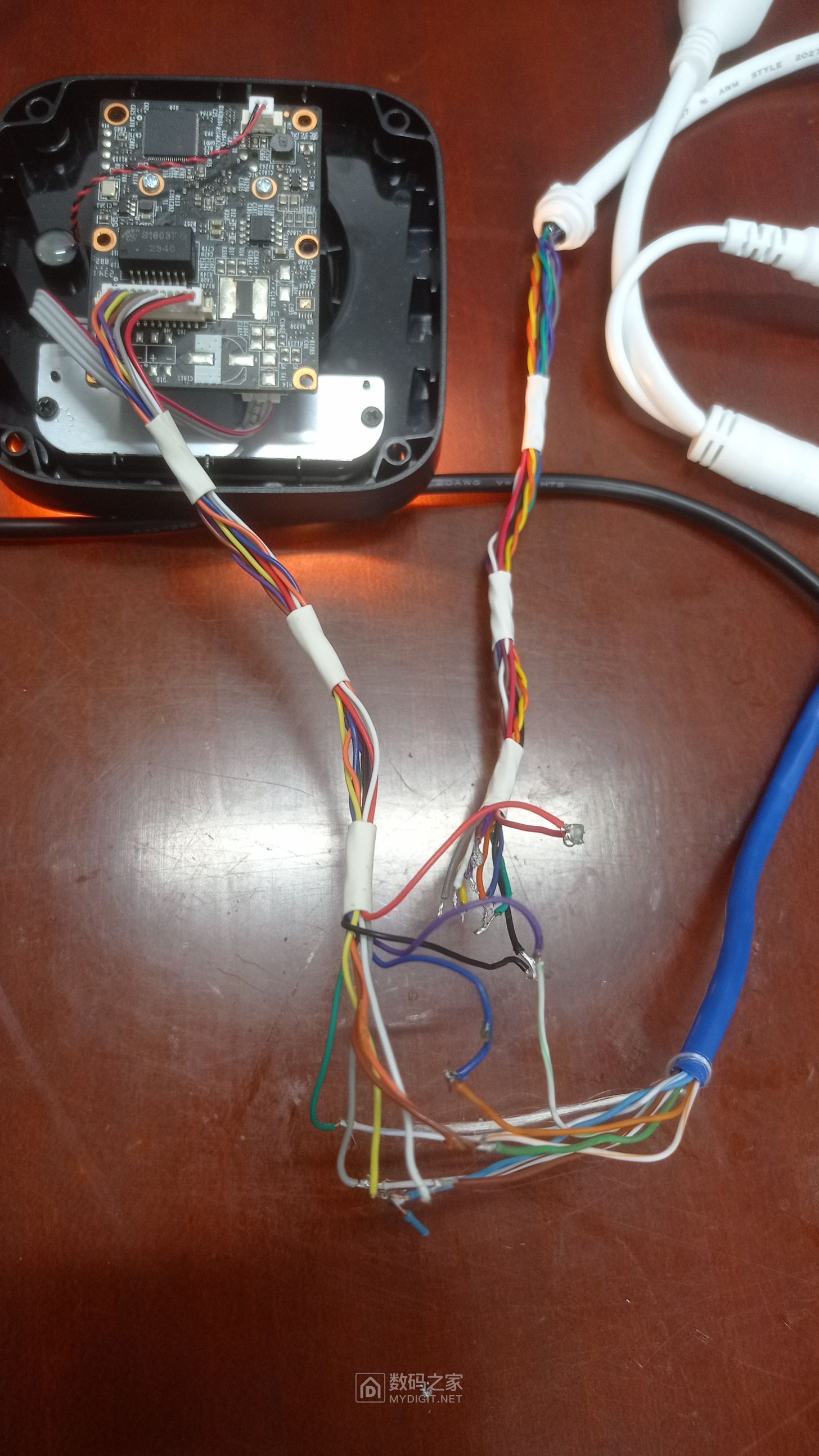

询问过厂家的技术支持,确定尾线对应T568B网线的线序,从左至右分别是T568B的12345678,即:橙白、橙、绿白、蓝、蓝白、绿、棕白、棕。
接好线上电测试能正常点亮白光灯
尾线定义
尾线定义
接线
接线

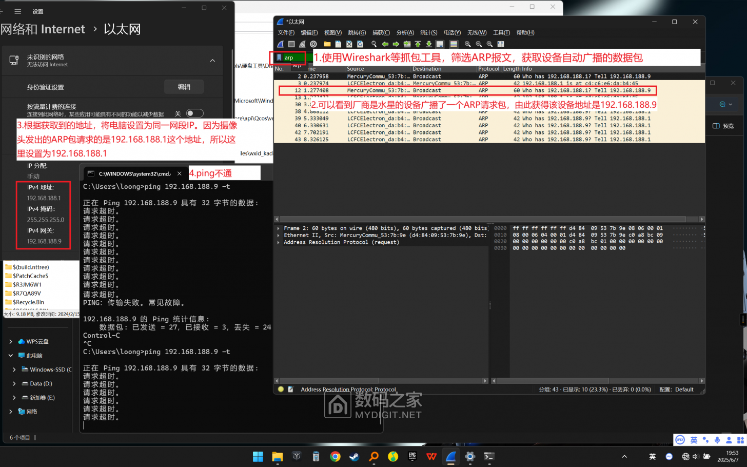

因为不知道IP地址,所以使用WireShark抓ARP的广播包,但是得到地址后,却始终ping不通。
简单说下获取未知设备IP的过程。
原理就是使用IP协议的设备,都会使用ARP协议向网络中广播自己的MAC地址信息,别的设备收到这个广播的ARP包之后,会记录到ARP表中,ARP表记录IP和MAC的关系。
因为ARP工作在OSI模型中的数据链路层(第二层),而IP协议工作在网络层(第三层),所以这个过程电脑不需要和设备在同一网段也能获取信息。
过程:打开任意一款抓包工具,指定抓包的网卡后,筛选出ARP的报文,观察有没有没见过的IP地址,这个地址就是接入的摄像头地址。
ARP抓包过程
ARP抓包过程
观察网口指示灯和报文发送时间,发现仅在广播ARP报文时,网口灯才会闪3下。

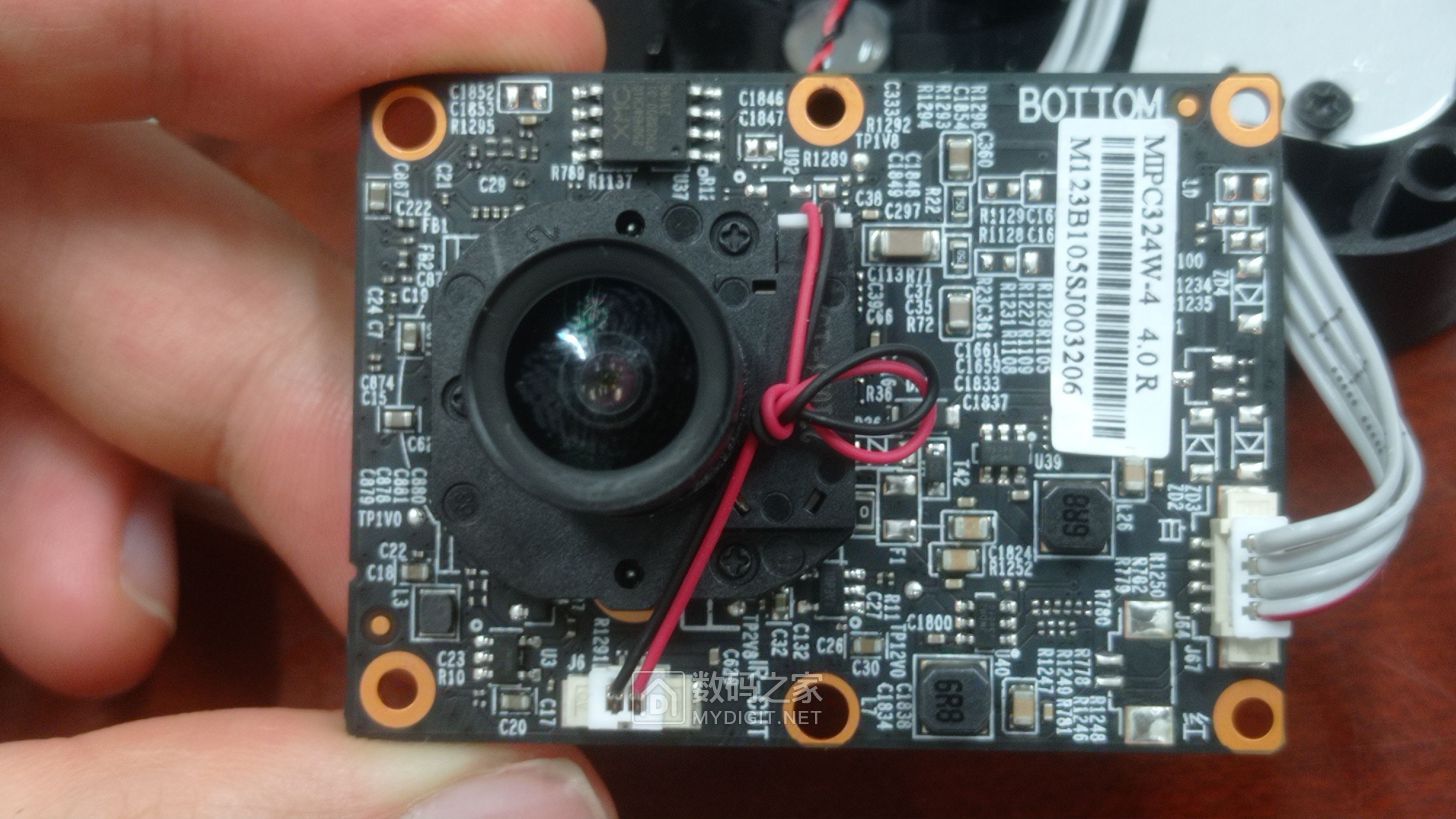

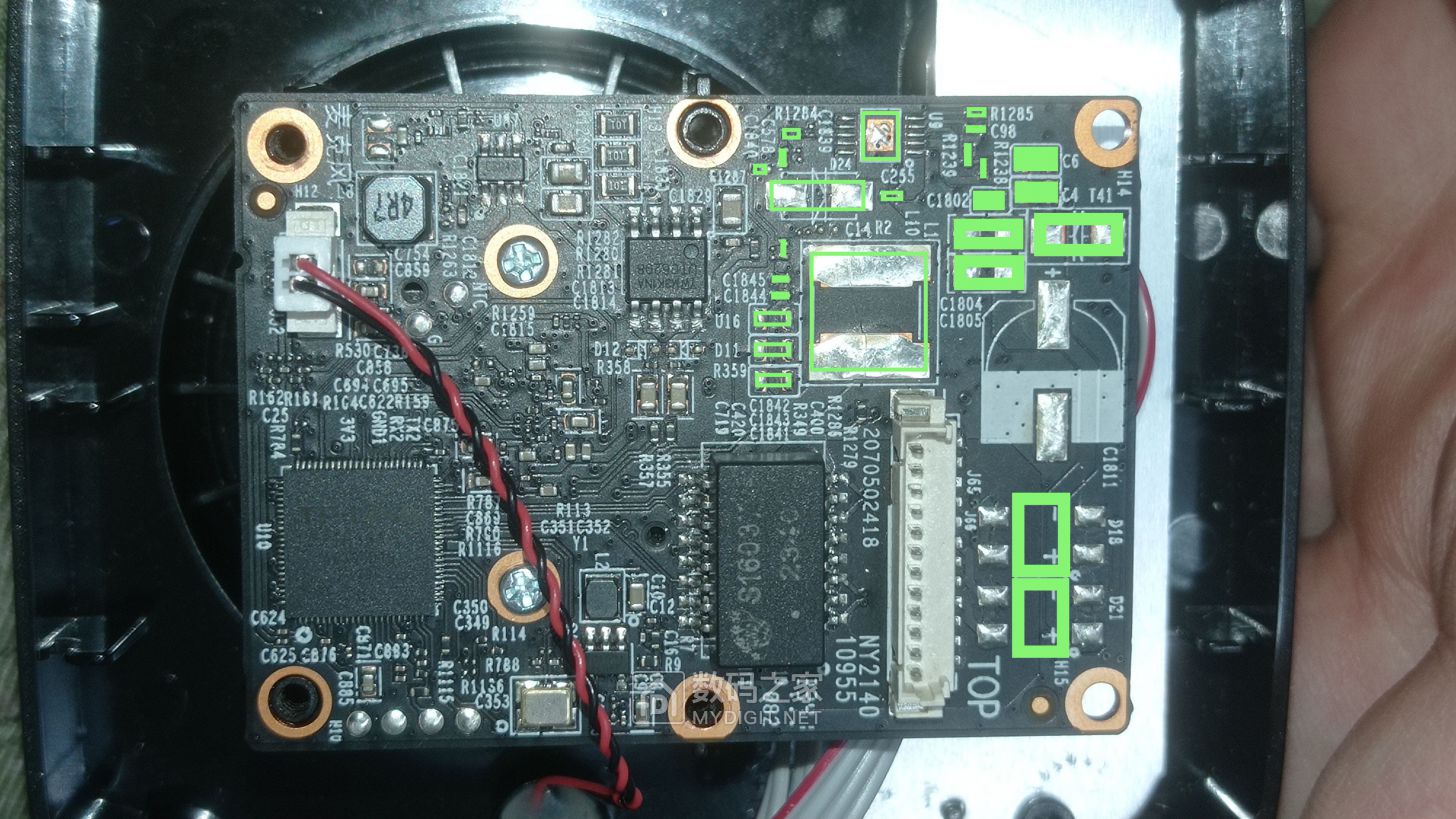

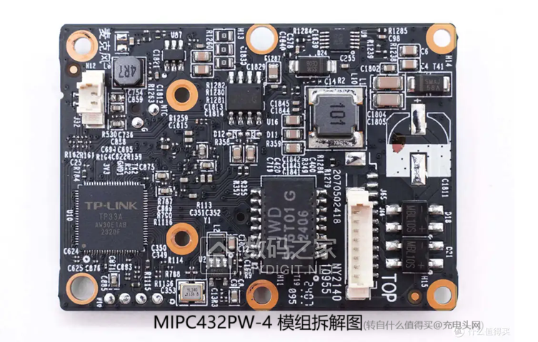

我在网上找到同款POE型号的主板图,找公司的修理工一起研究了一下,对比发现我的少了这么多零件,我的板子上少的应该是负责POE功能的吧,不会这么倒霉买到拆过这么多零件的板子吧?
主板背面及缺失零件位置
主板背面及缺失零件位置
POE款参考图
POE款参考图
上过热成像观察,没有发现异常的发热点;连接工程宝测试也是时不时能搜索到摄像头,搞不明白了,求助各位大神排故思路。
主板正面
主板正面
发表于 昨天 22:11 | 显示全部楼层
直连电脑,设置成同网段能否PING通?
二○二五年六月七日
 楼主| 发表于 昨天 22:53 来自手机浏览器 | 显示全部楼层
邪恶海盗 发表于 2025-6-7 22:11
直连电脑,设置成同网段能否PING通?
你好,已经是直连,且同网段了,用工程宝也连不上
