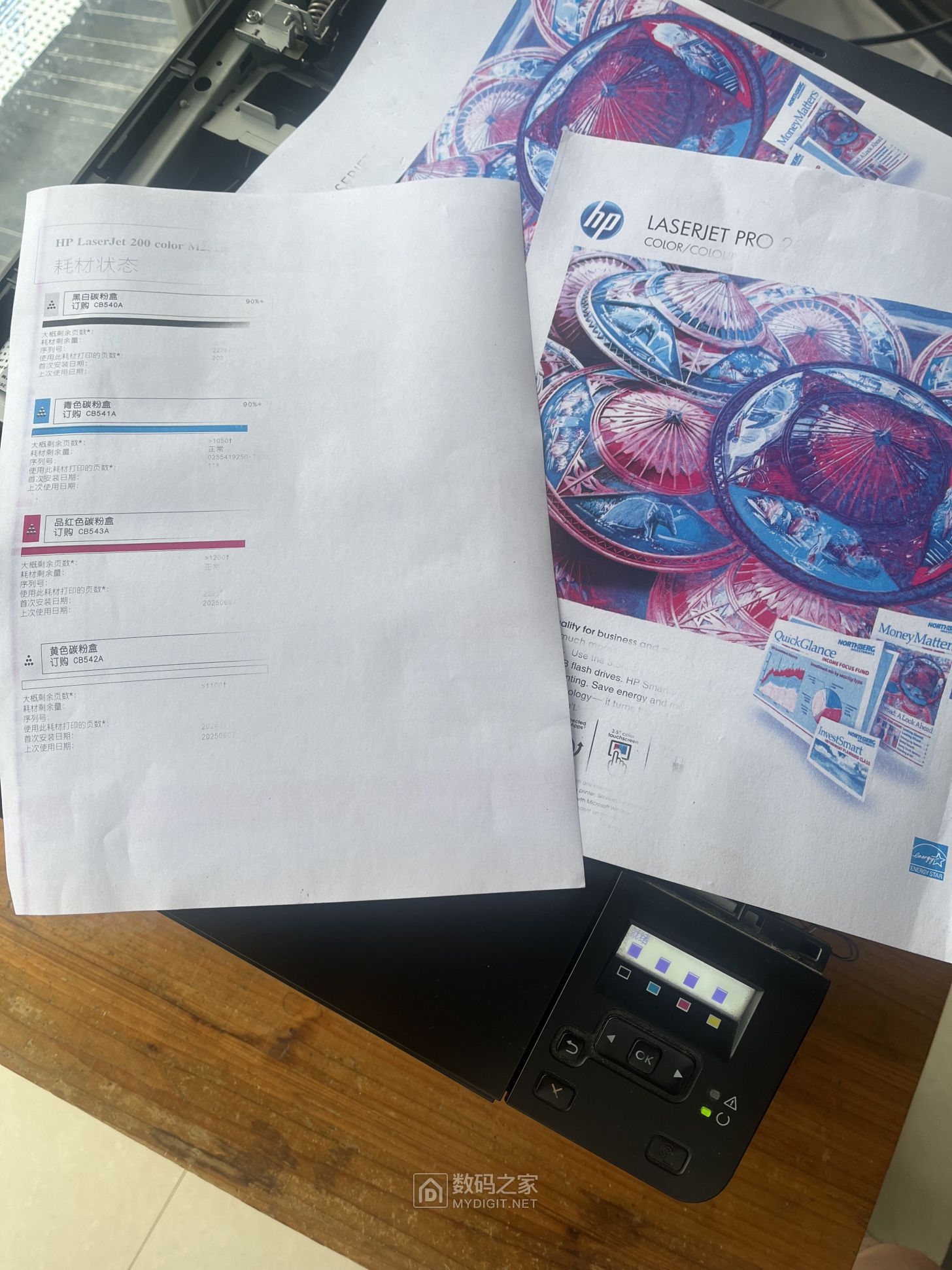

硒鼓新换的,打印一直一次出多张纸,拆开倒腾了一下,再装就打不出黑色了,但是打耗材信息能显示,黄色也没有。请教大神什么原因?

出多张是分页器的问题

橡胶是否老化

打印一次出多张纸,,,一般是分页的橡胶皮出问题,如是新机可能脏造成的,酒精清洁,,更换四组新硒鼓可能还要重置计数复位之类,,,建议请专业的人员

我也是拆开清洁擦了一下 再装上去新粉盒就无法识别了  换新的也一样
