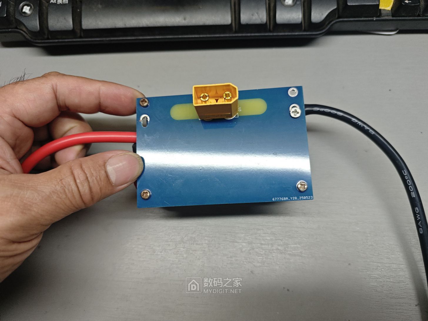

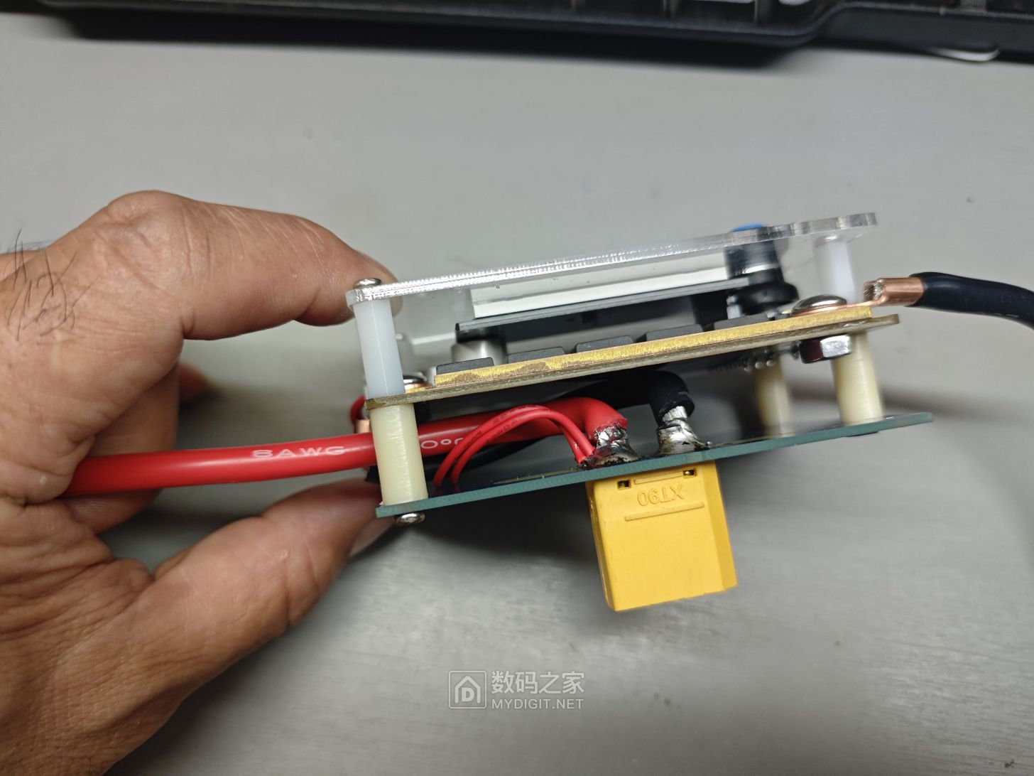

网上买点焊机成品,原接线靠线耳上螺丝供电,特别不方便,思来想去,简洁单改造一下,快插,方便开工。
上图:
1.淘宝下单这款

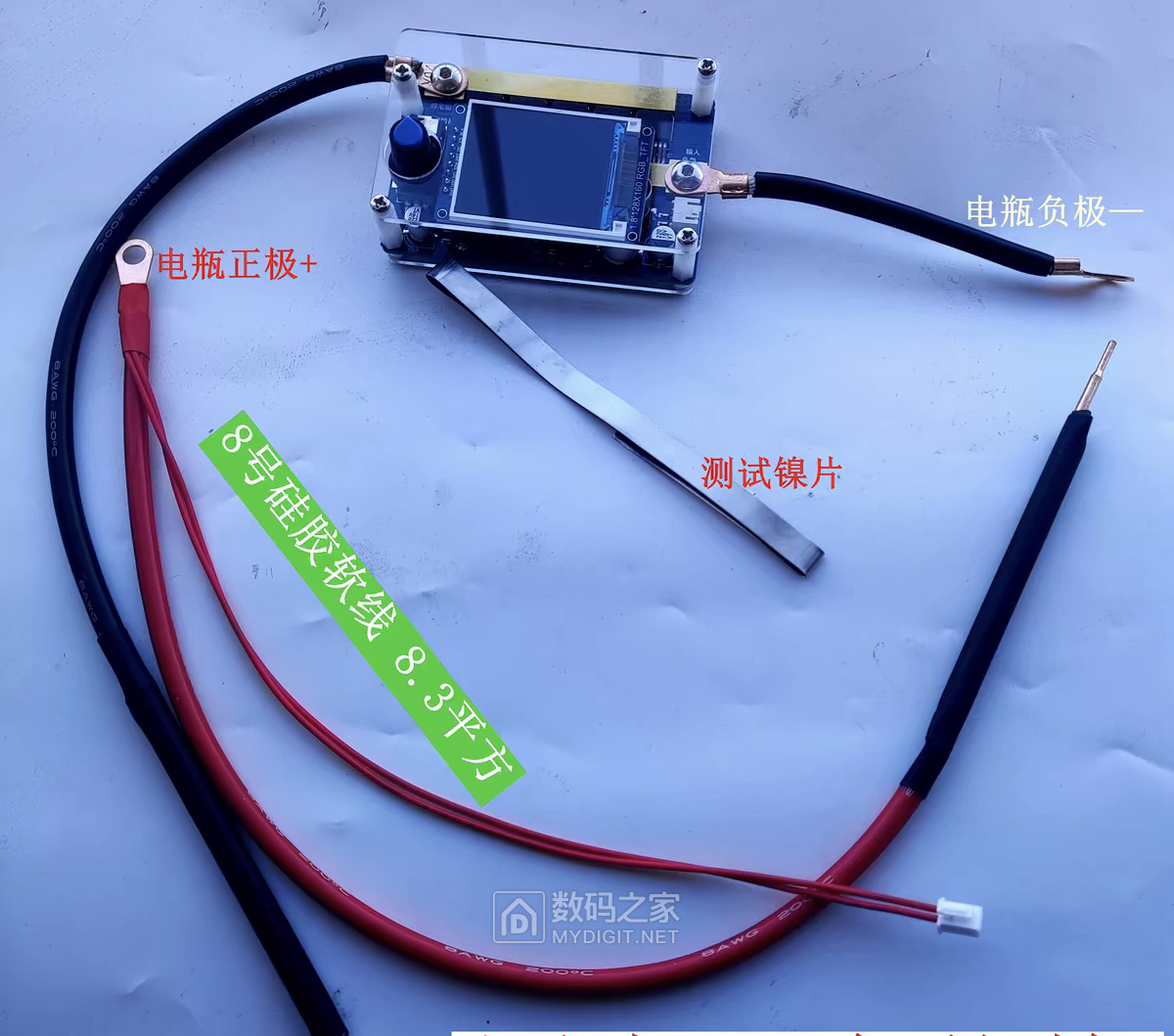

2.主界面
3.套件带线和焊笔
4.用了几次,供电是用螺丝紧固线耳,特别不方便。

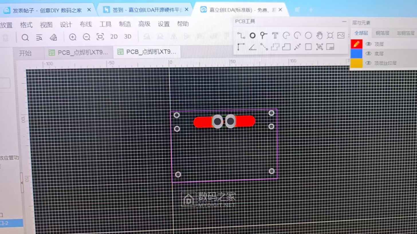

立创画板,打5片。过孔直接焊上xt90公头,
焊接好的xt90公头。两边开了窗,忘记画覆铜了,差评,

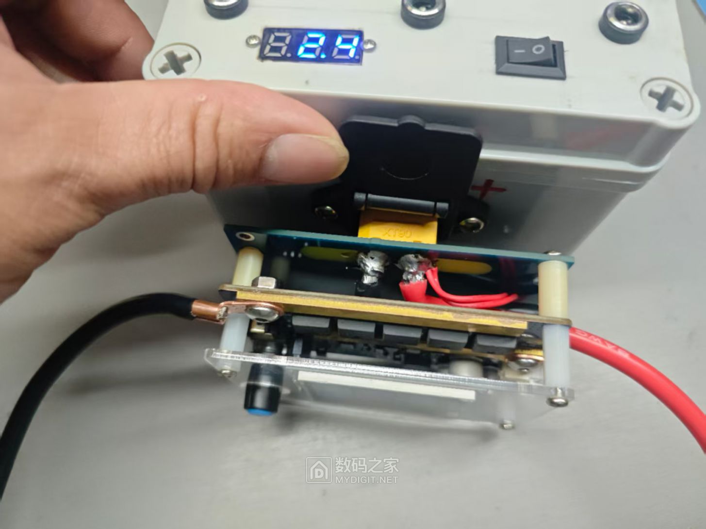

xt90取电板侧后面
插上取电,简洁不少
正面

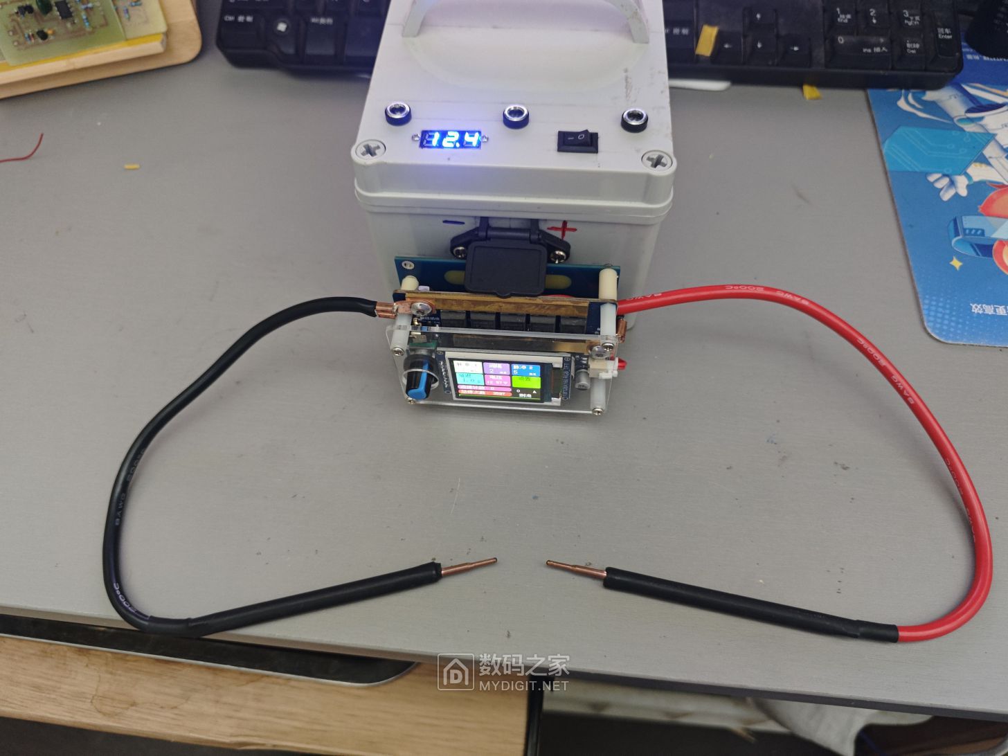

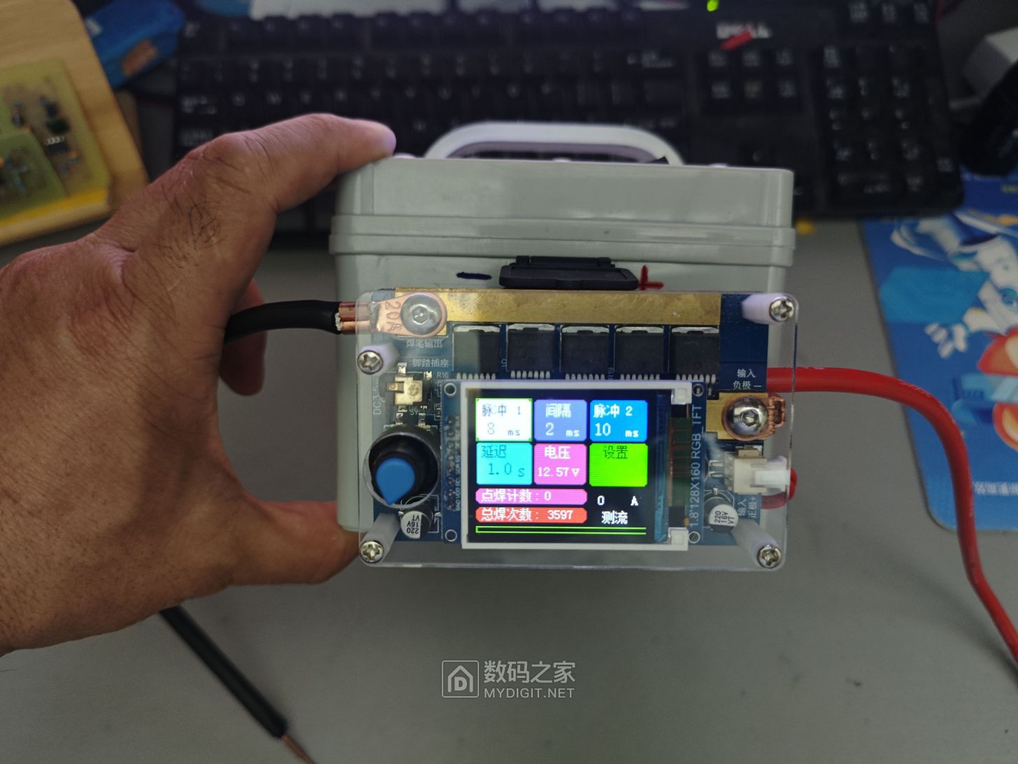

锂电池12.4V,拍照闪烁,看不清、

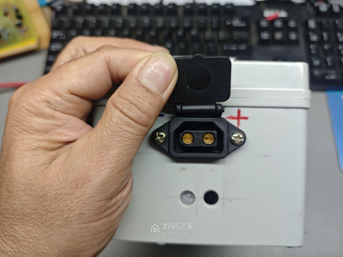

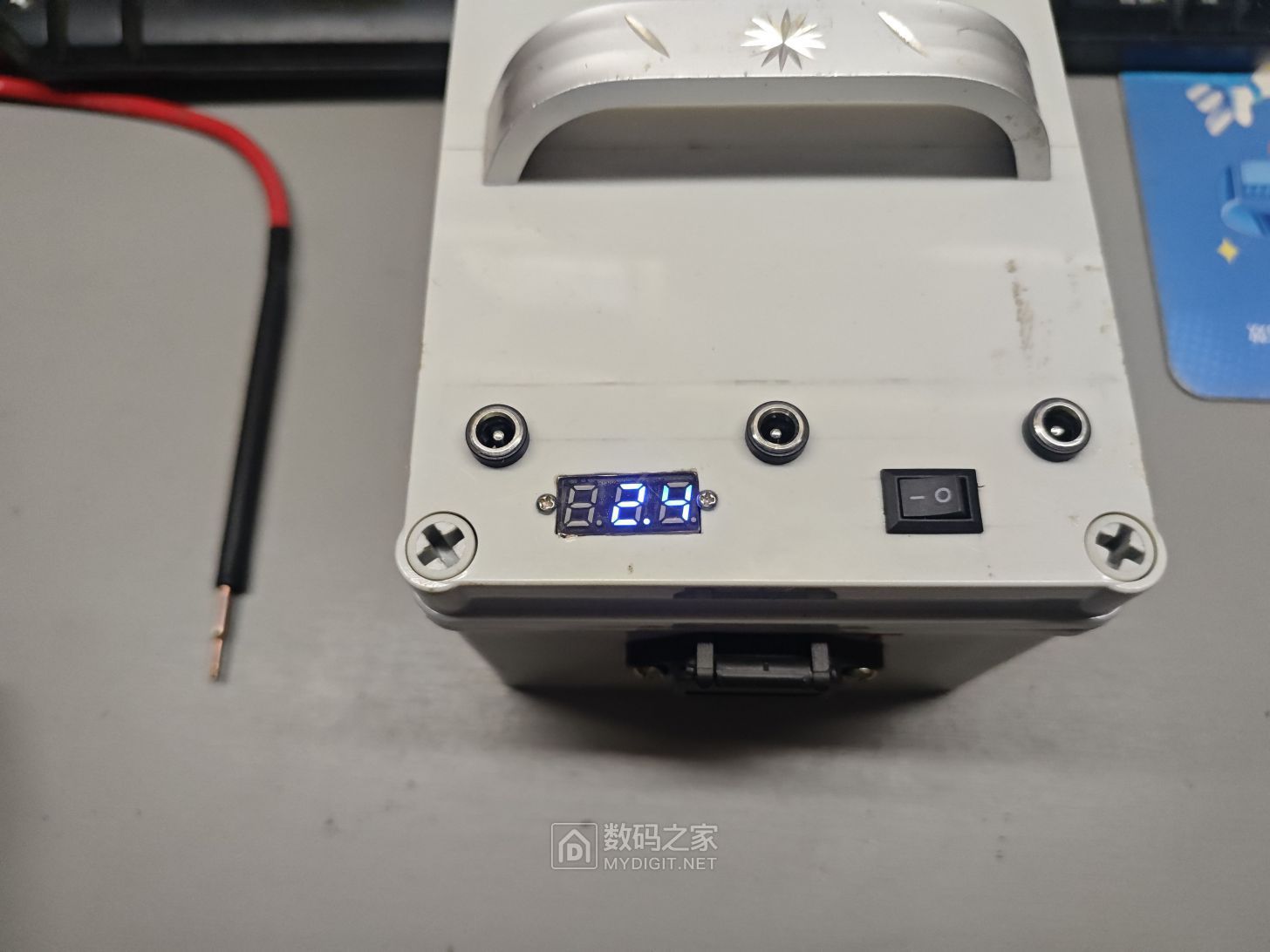

把供电锂电池改xt90带座接口。

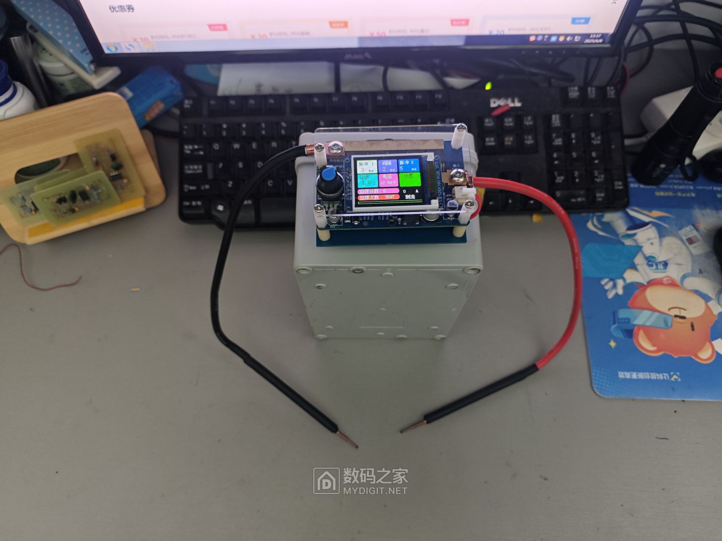

直接插上,开工,太方便了。
改造费用:xt90母座,14元,xt90公头,2元,打板用优惠券,免费。
此贴仅供大家交流学习,欢迎指点不足之处。

不错,电路板设计的时候开窗是什么作用

用12V电池供电的吗?

多大容量的电池?
