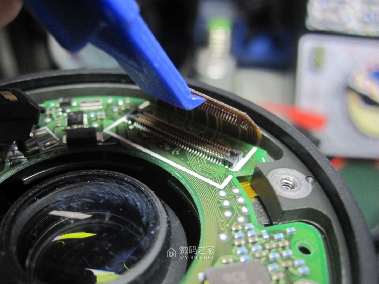

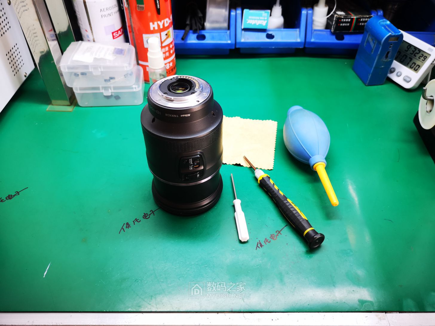

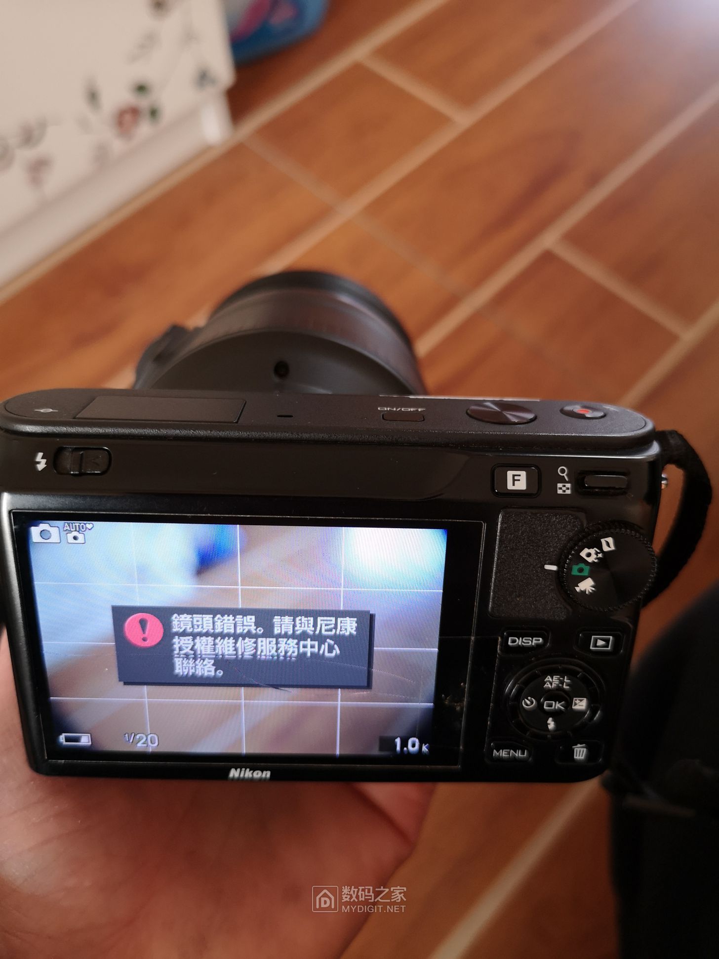

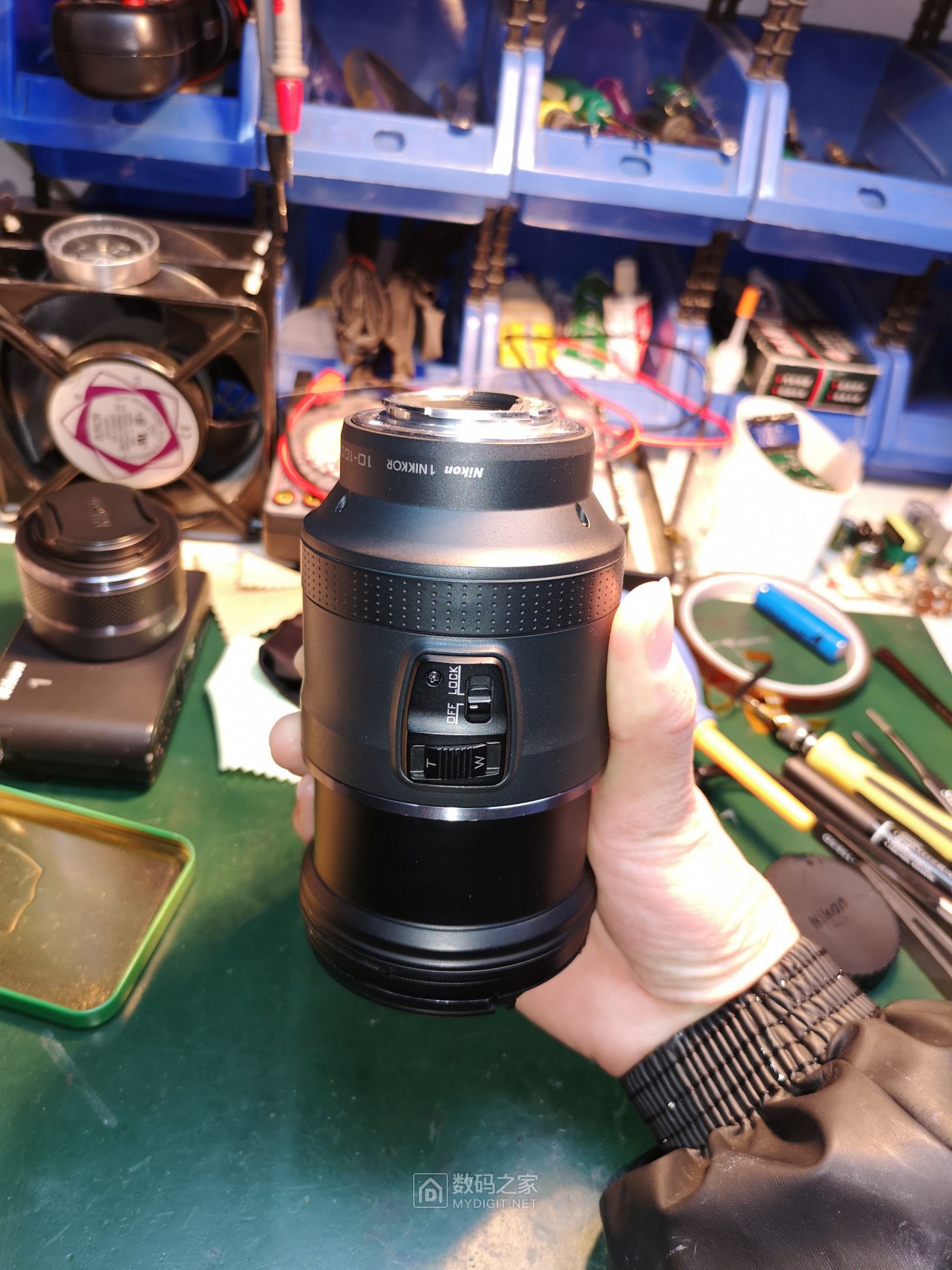

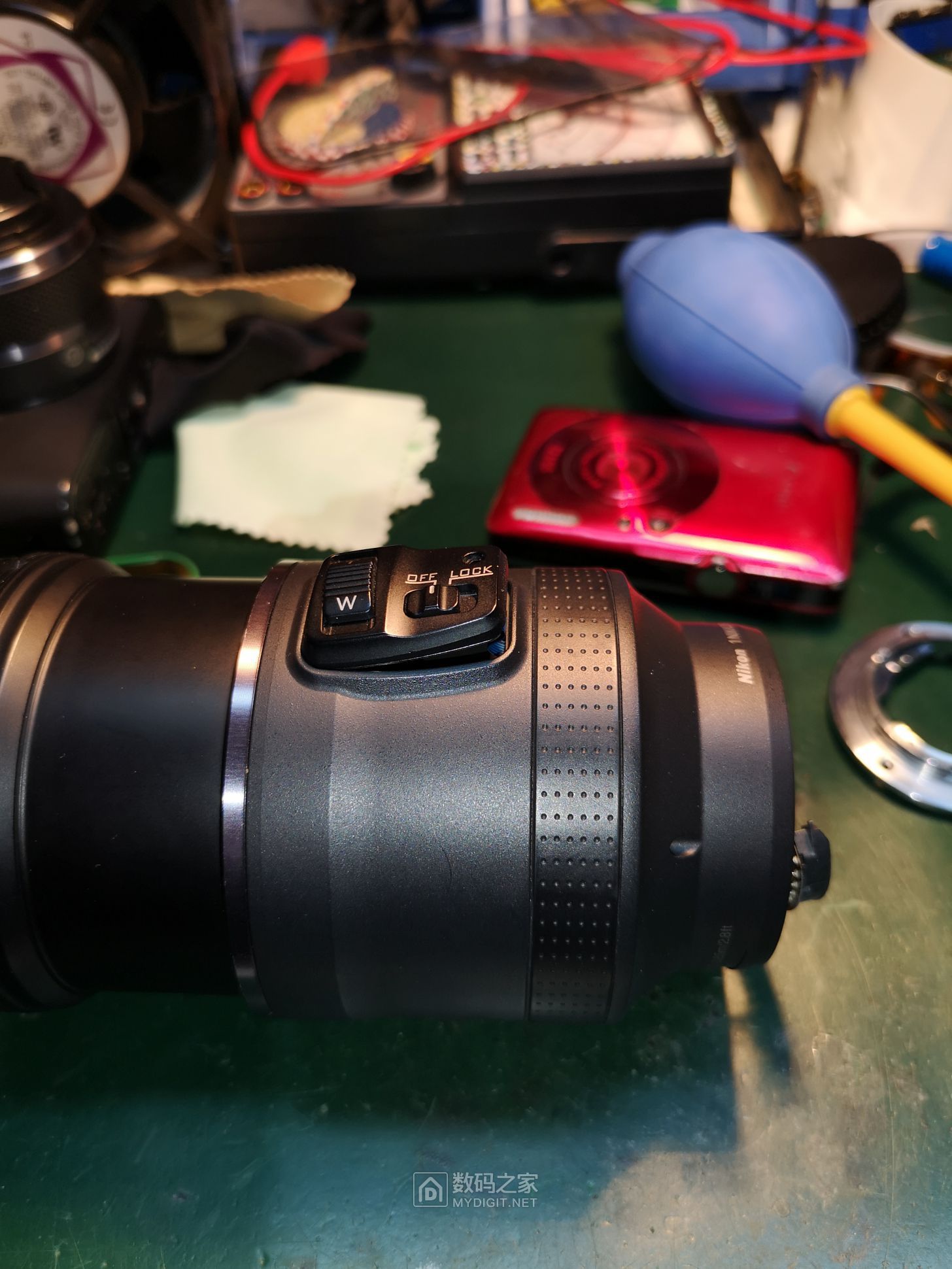

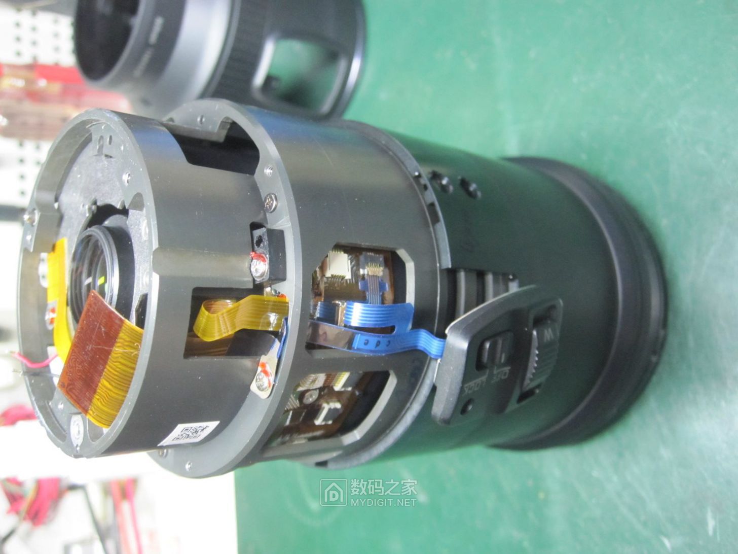

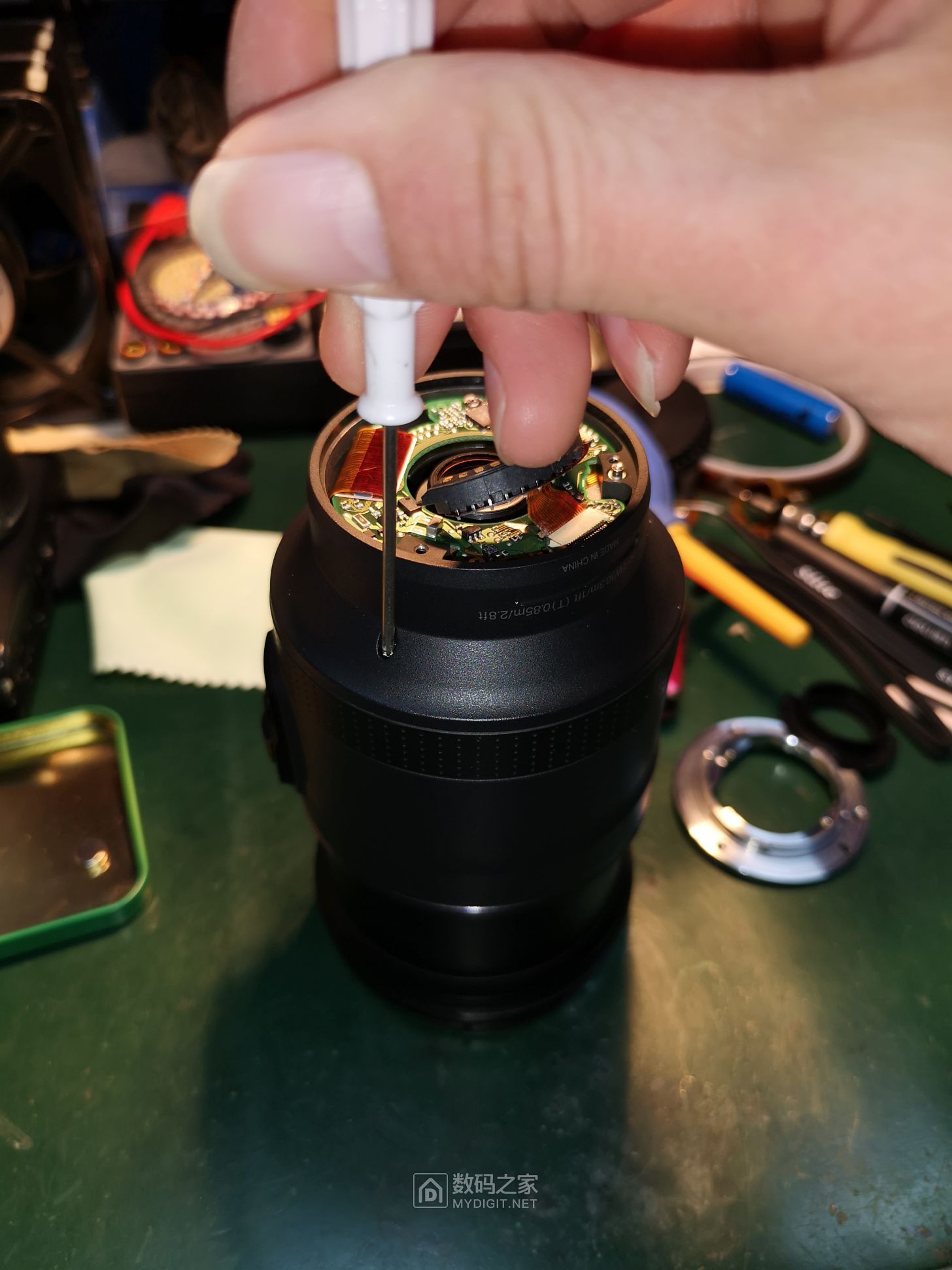

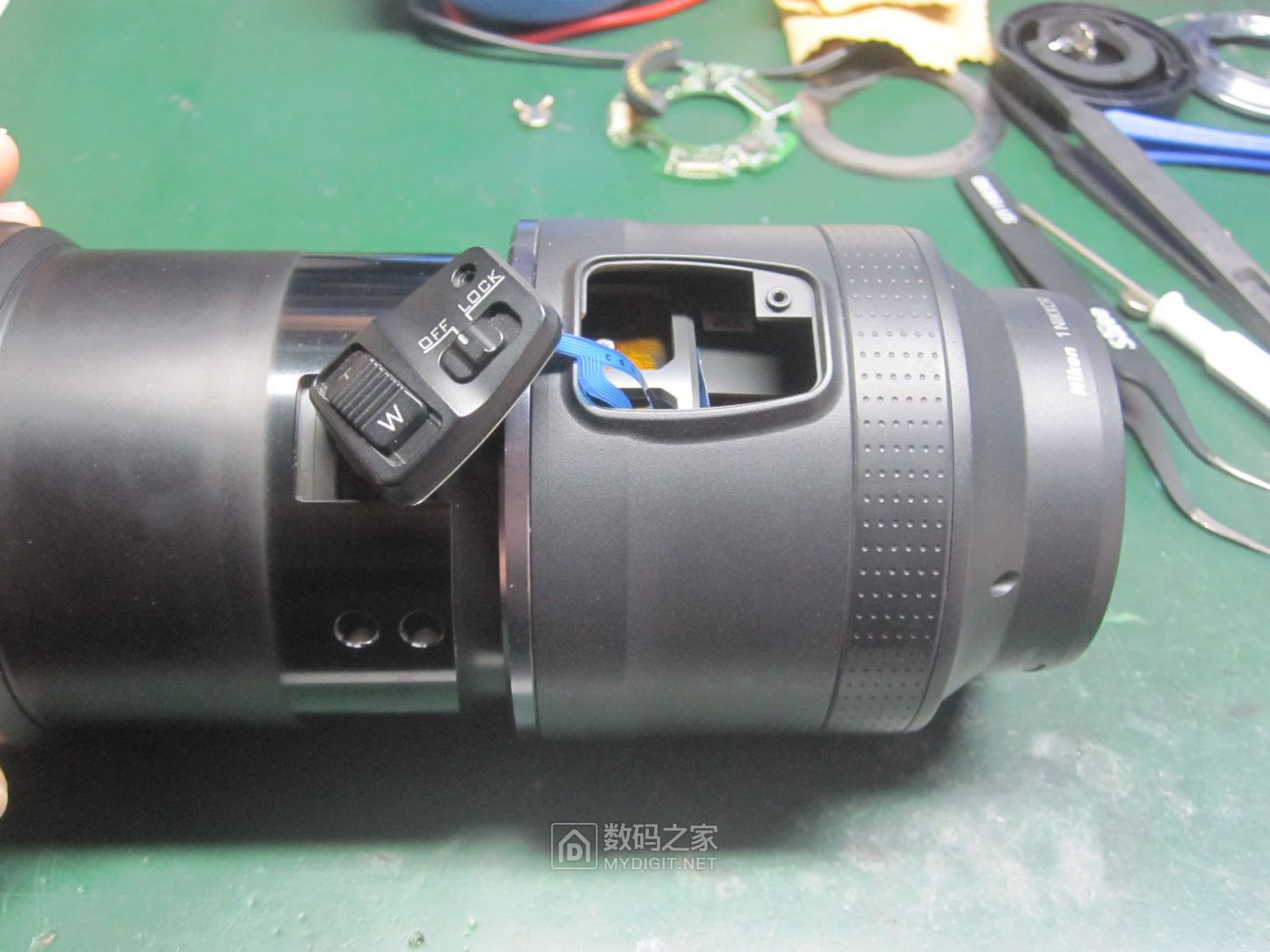

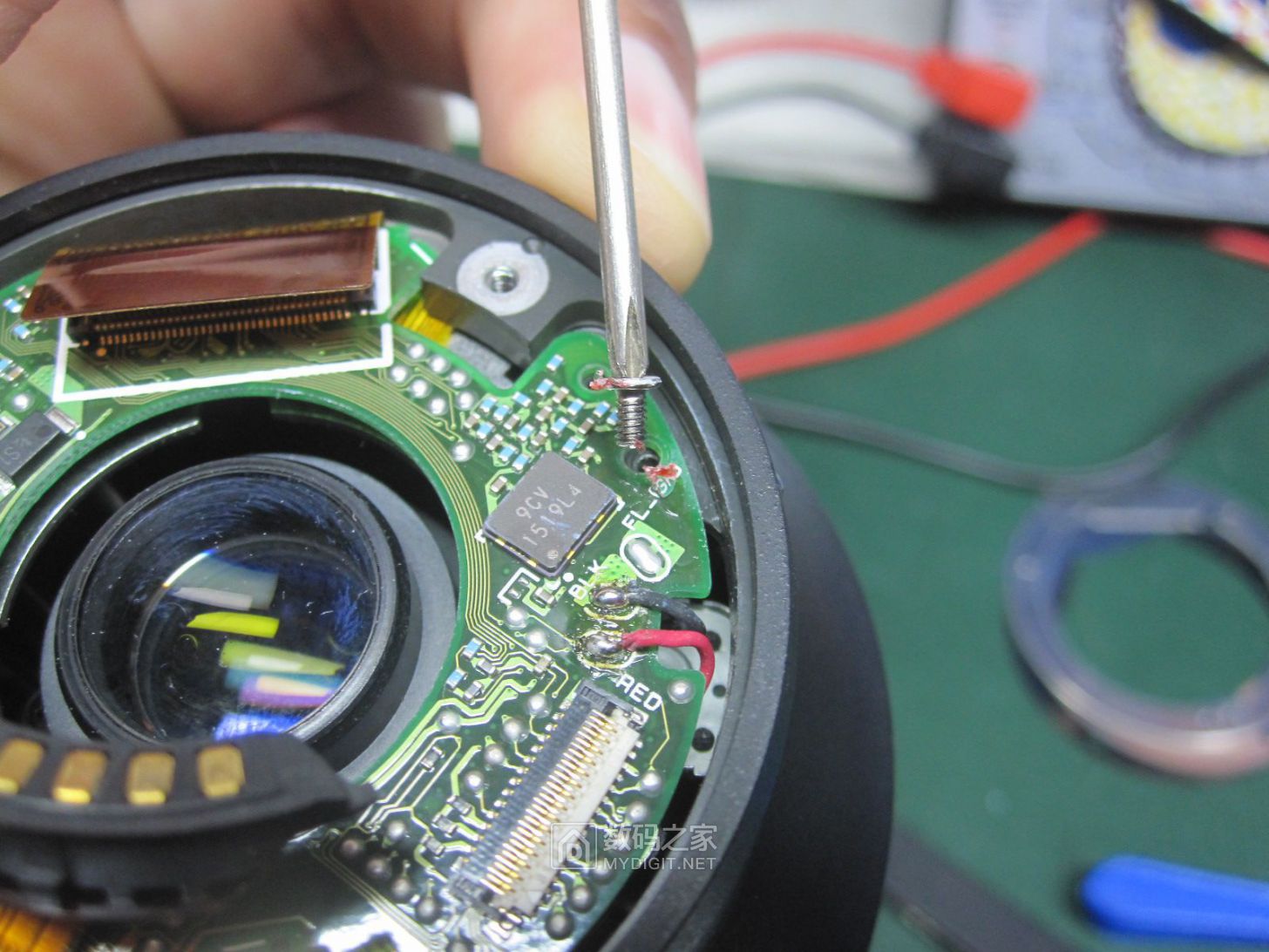

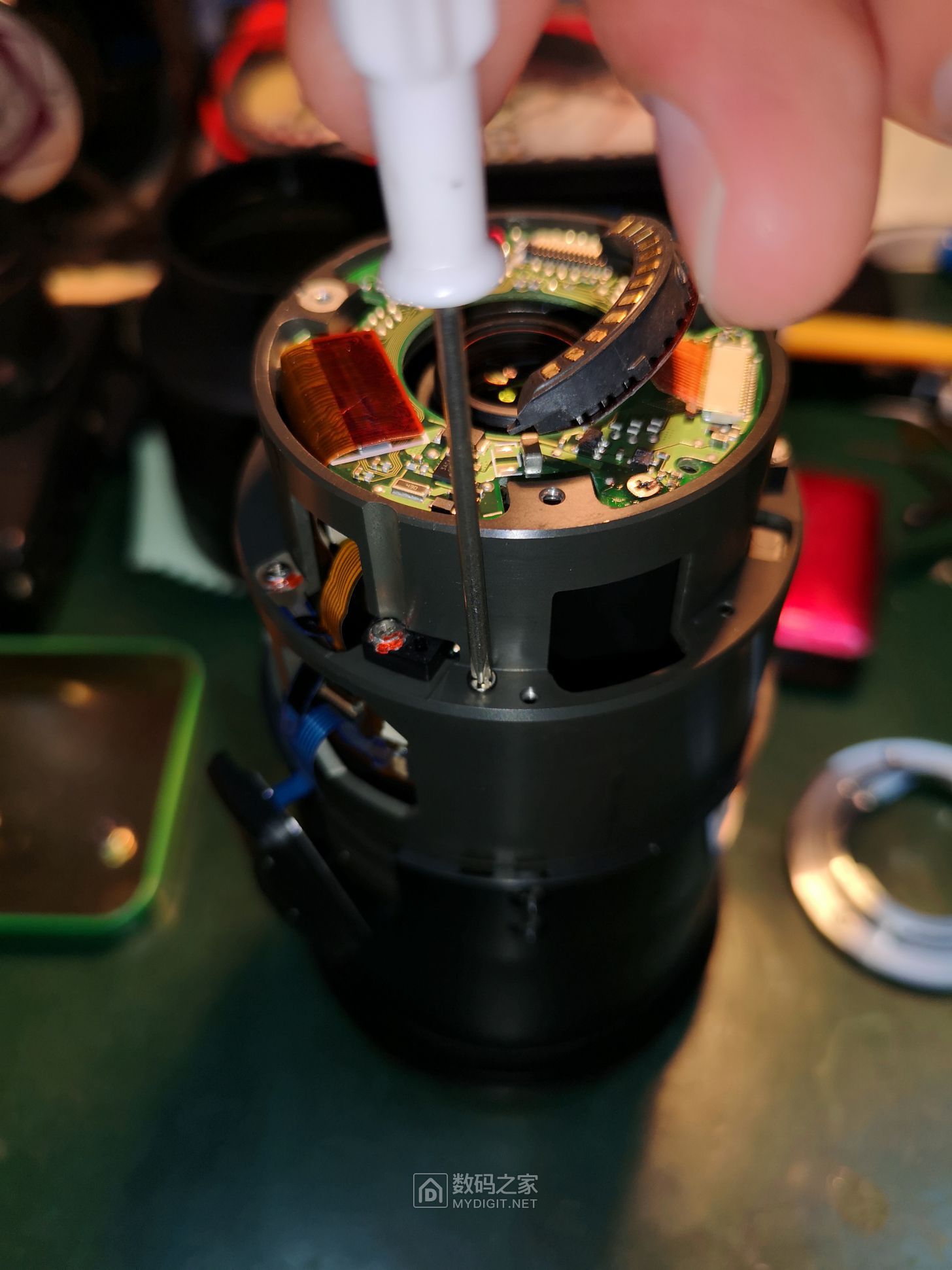

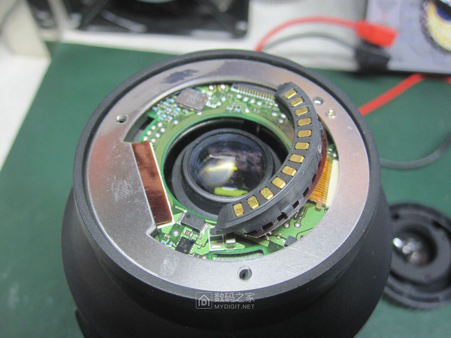

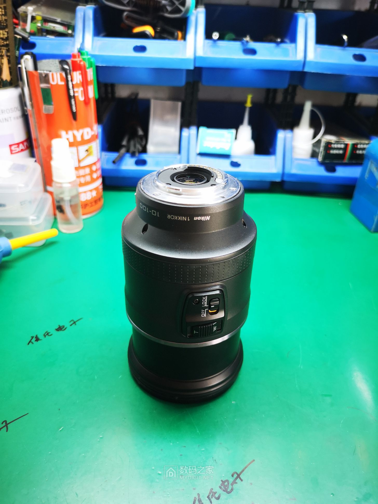

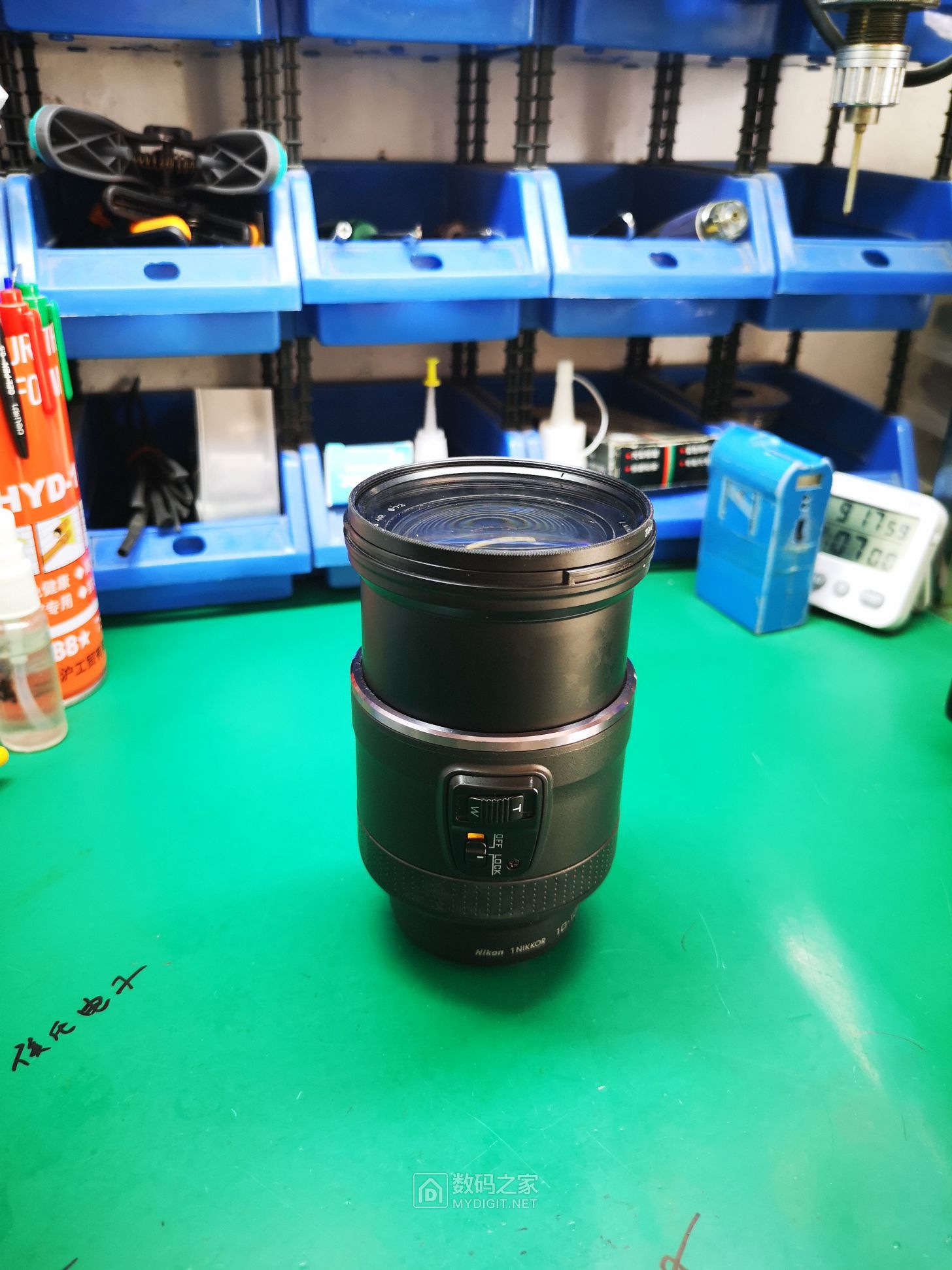

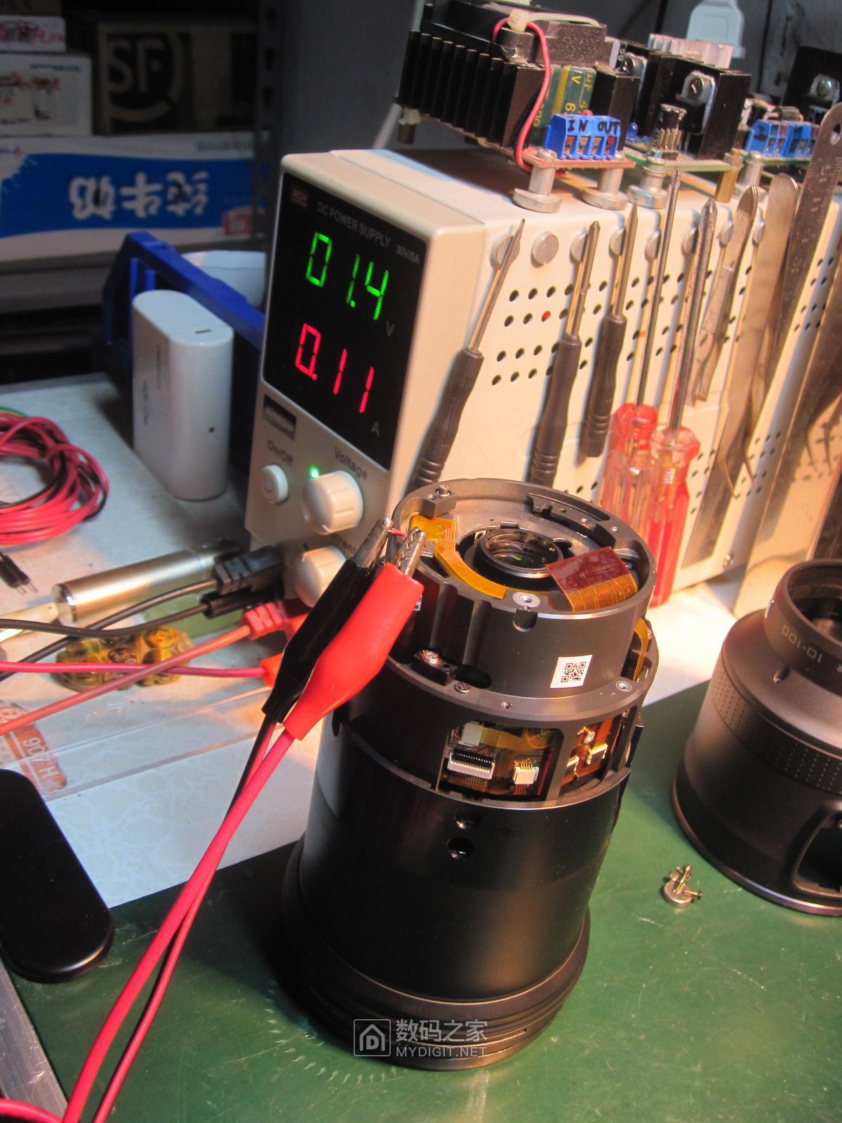

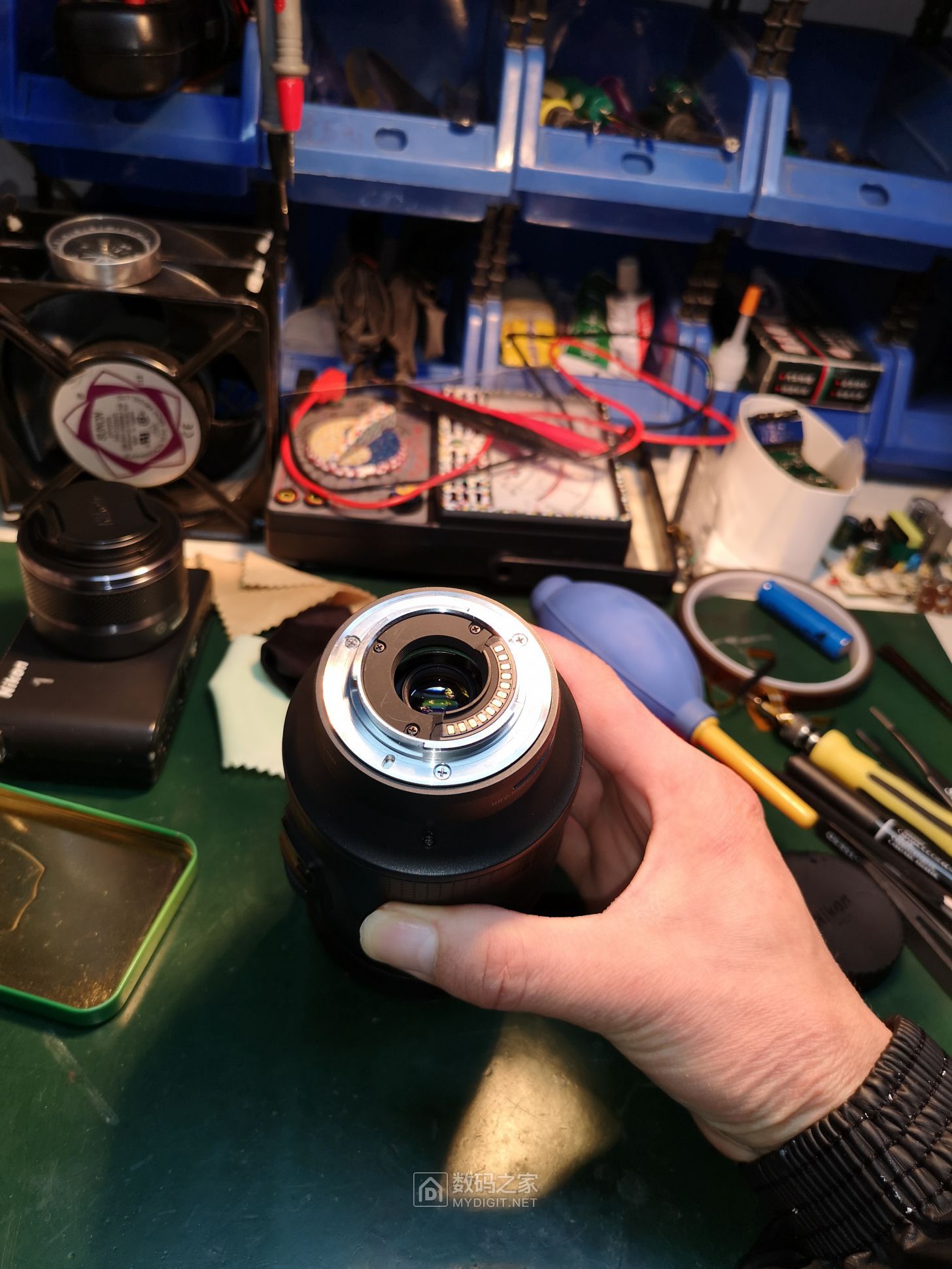

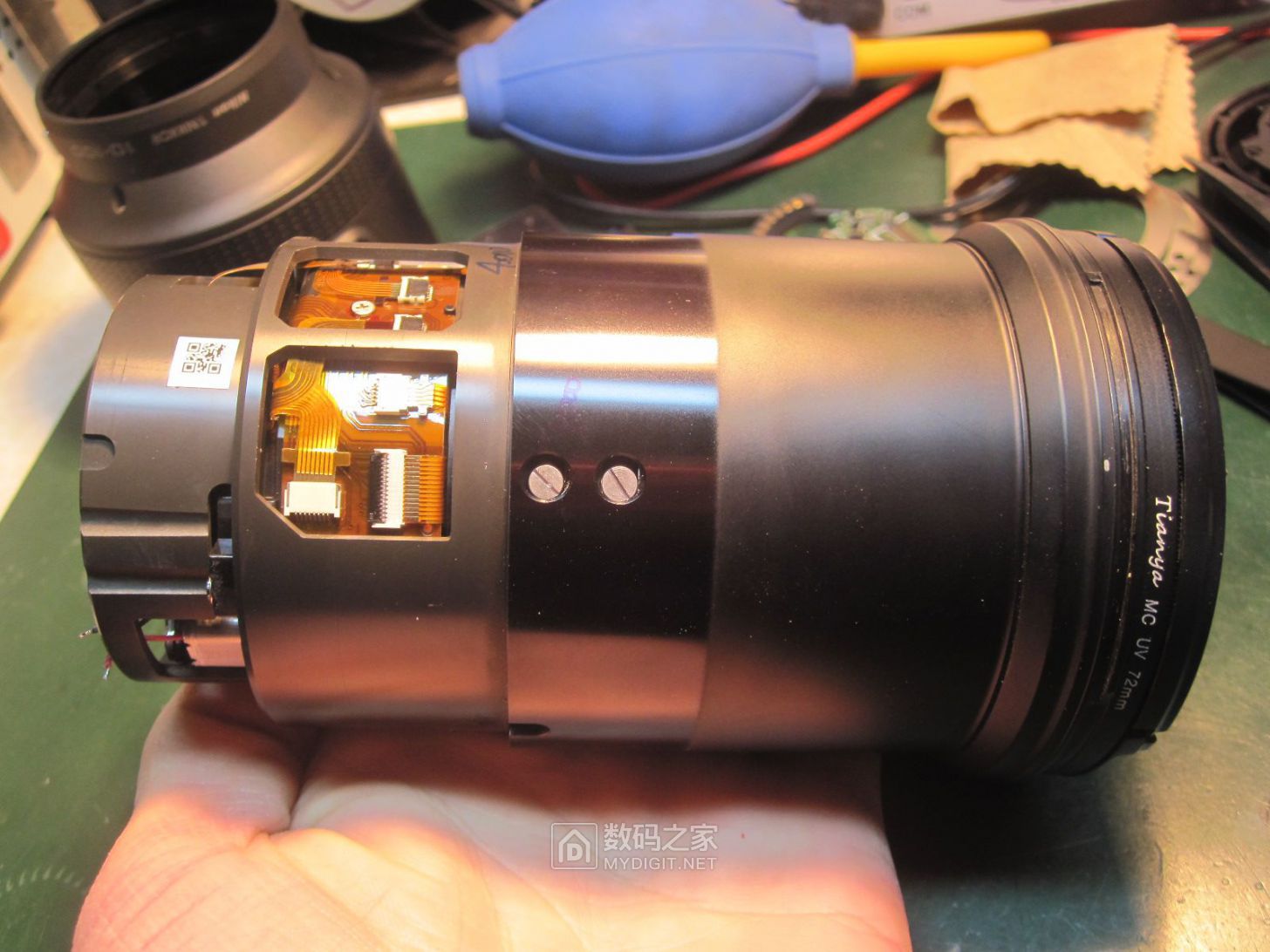

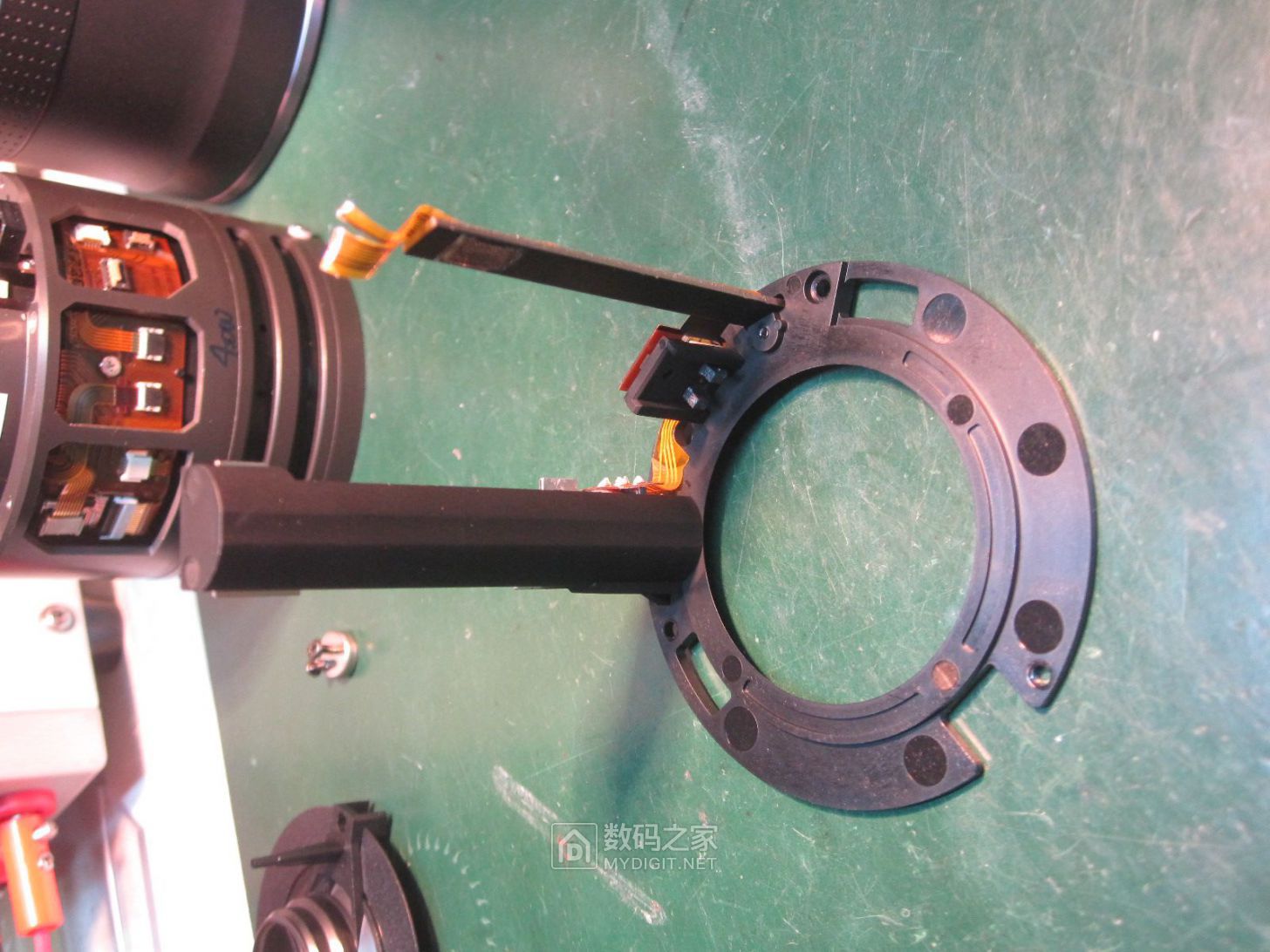

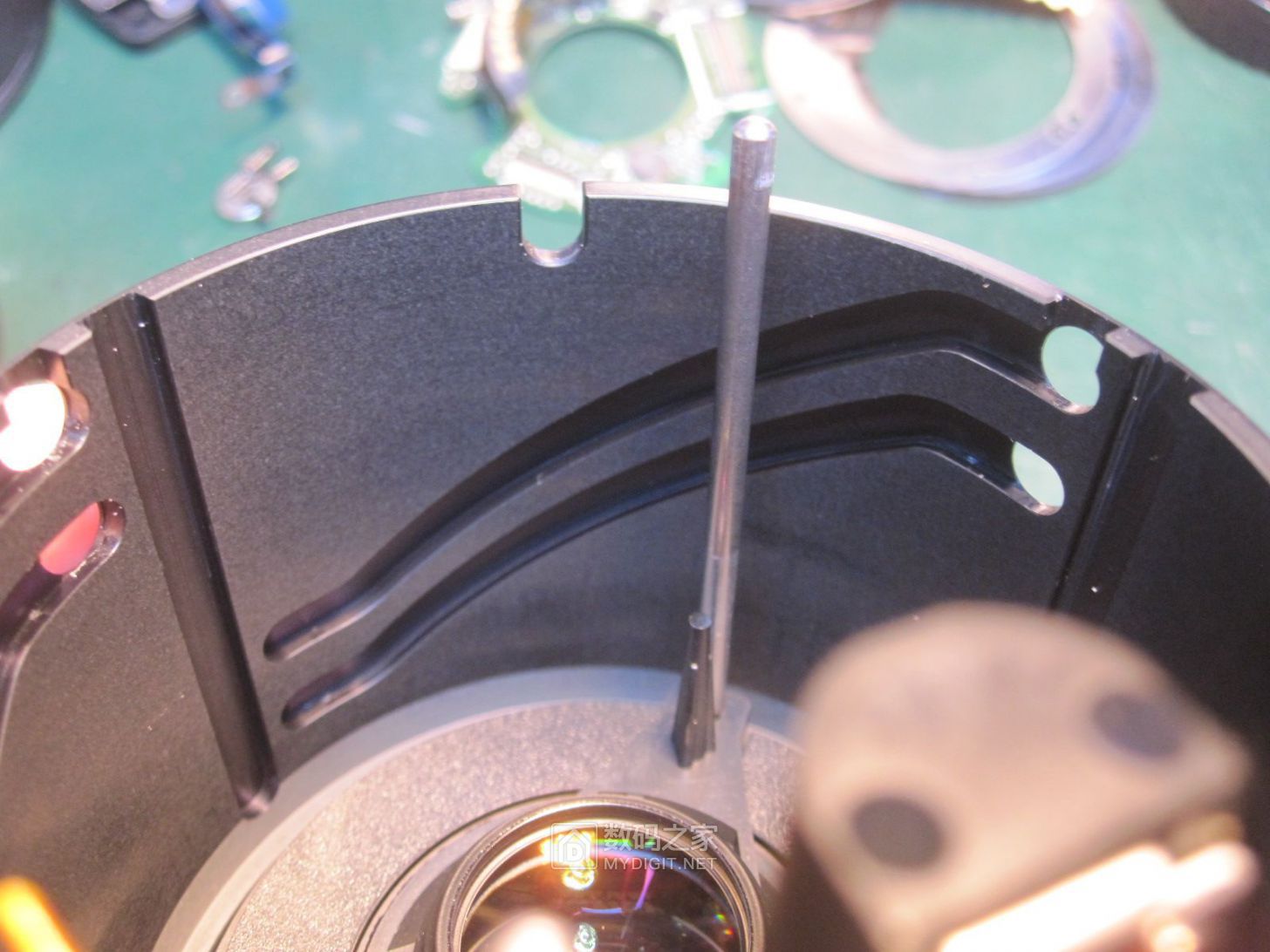

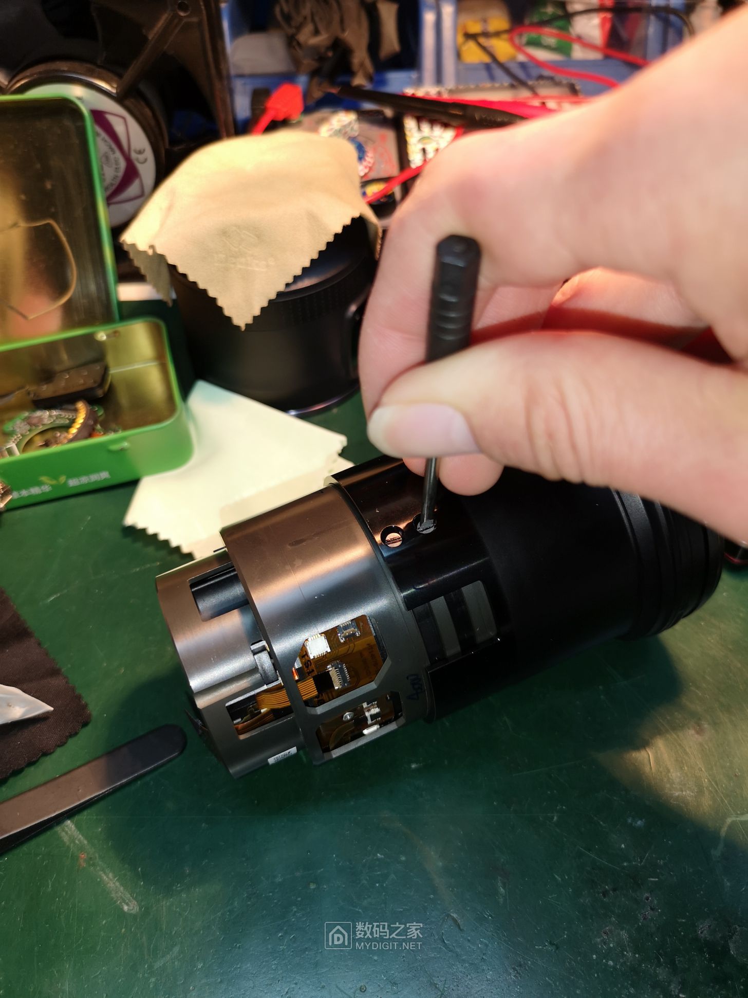

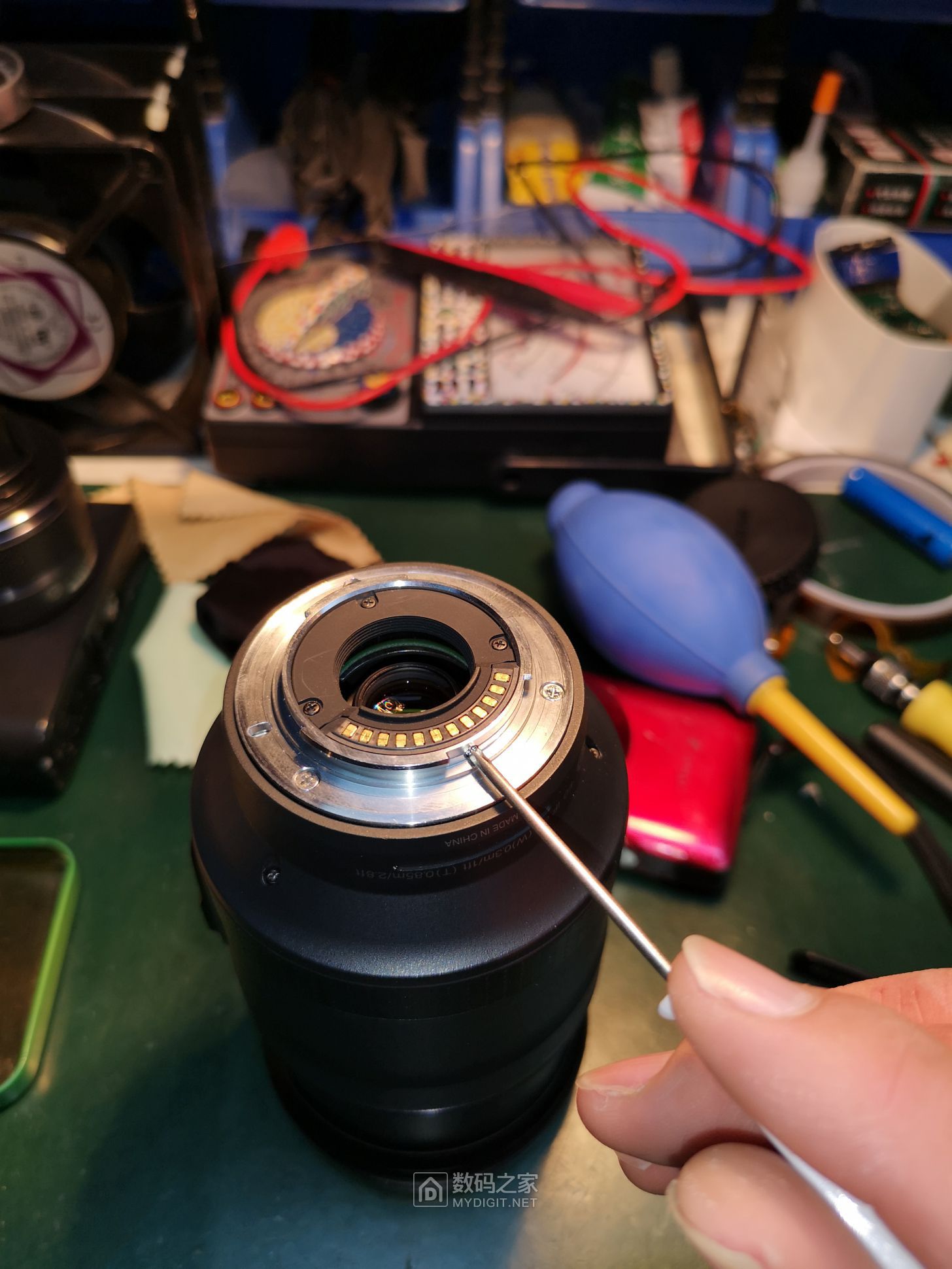

尼康J1的镜头坏了,10-100的,镜头报错,排线断了。
废话不多说,开拆。

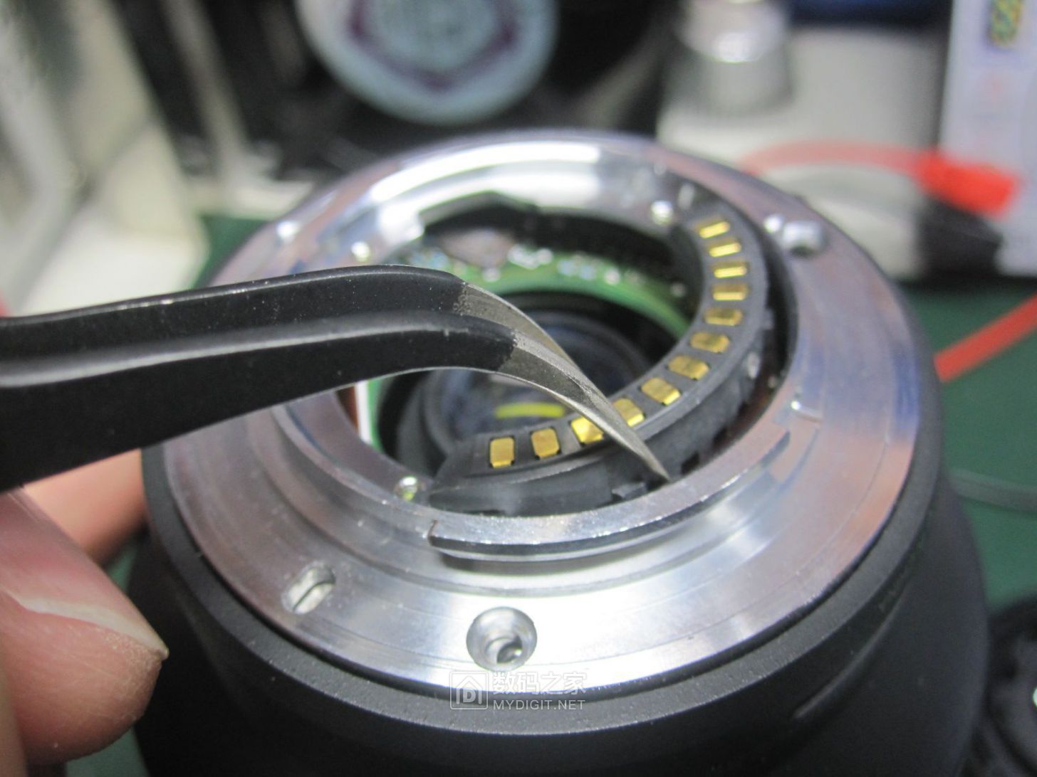

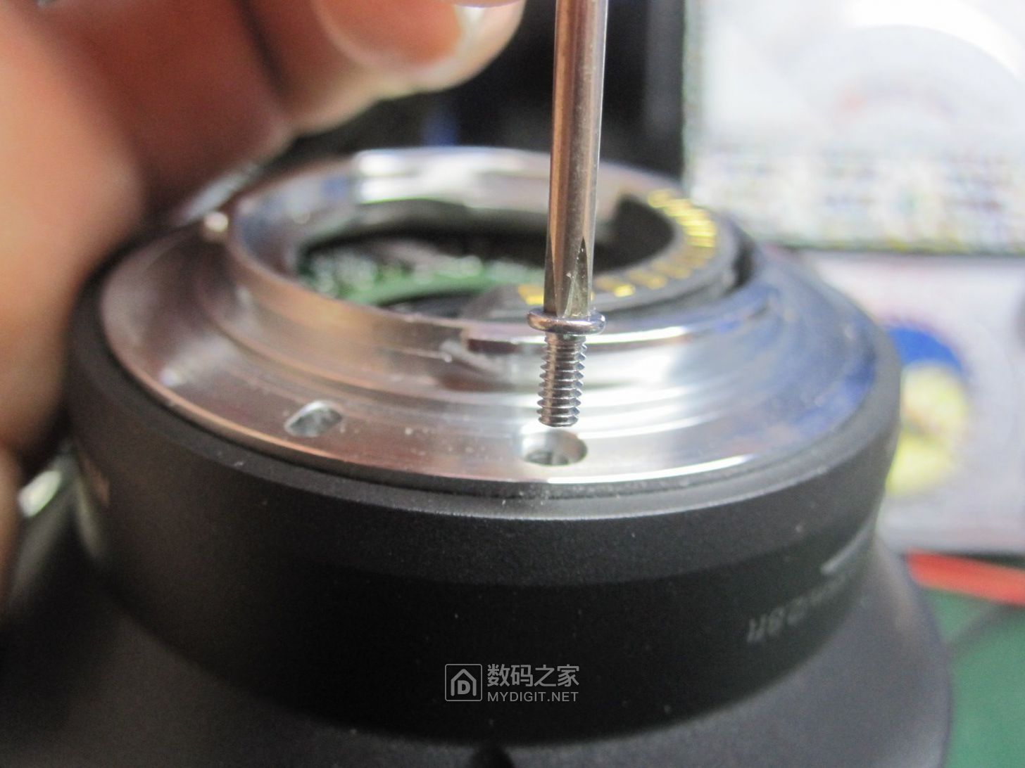

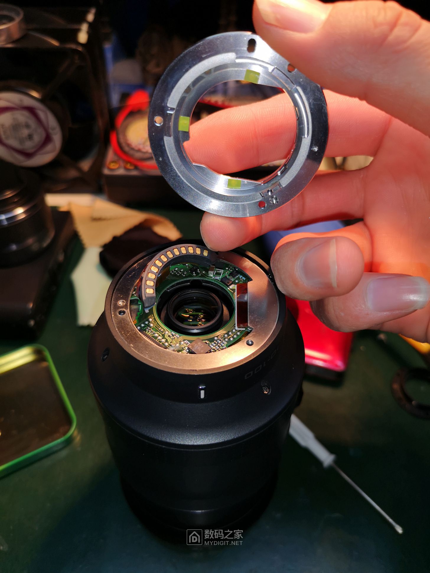

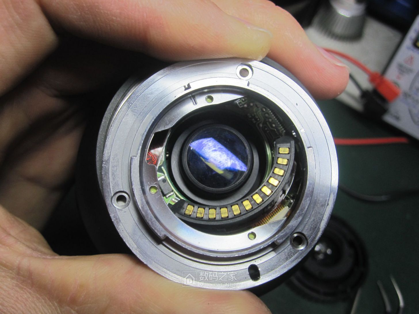

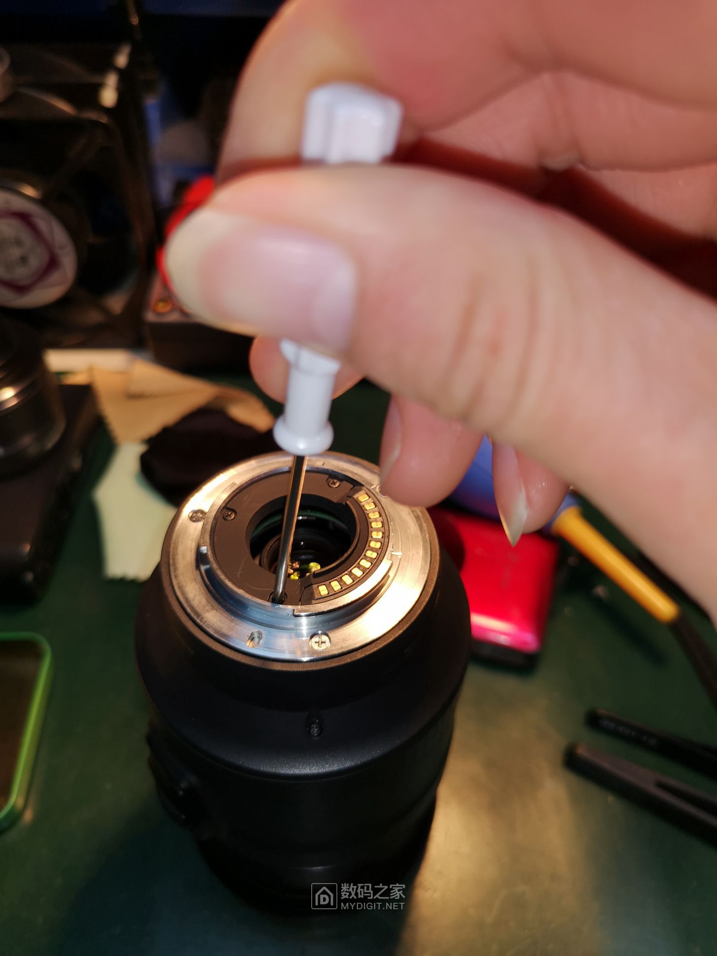

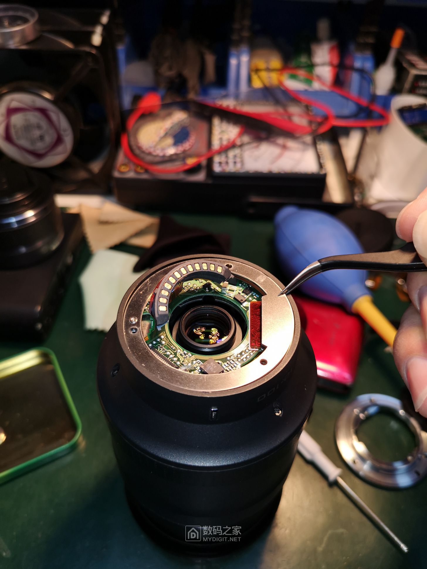

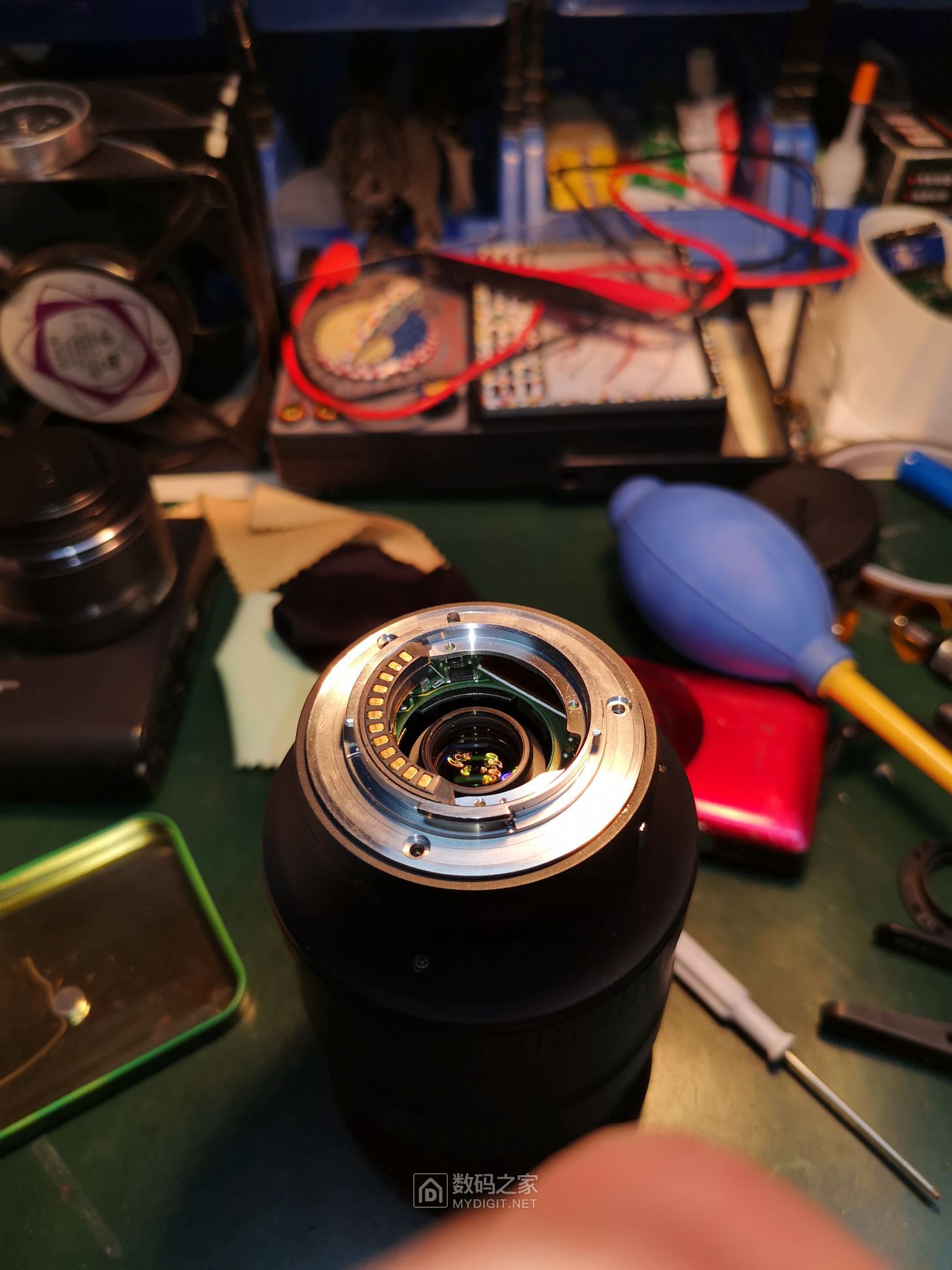

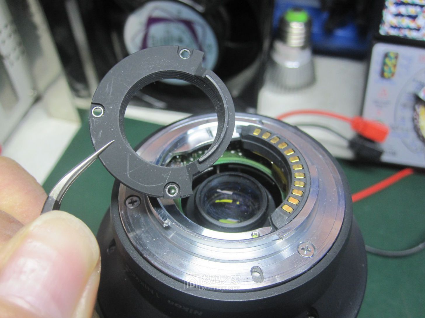

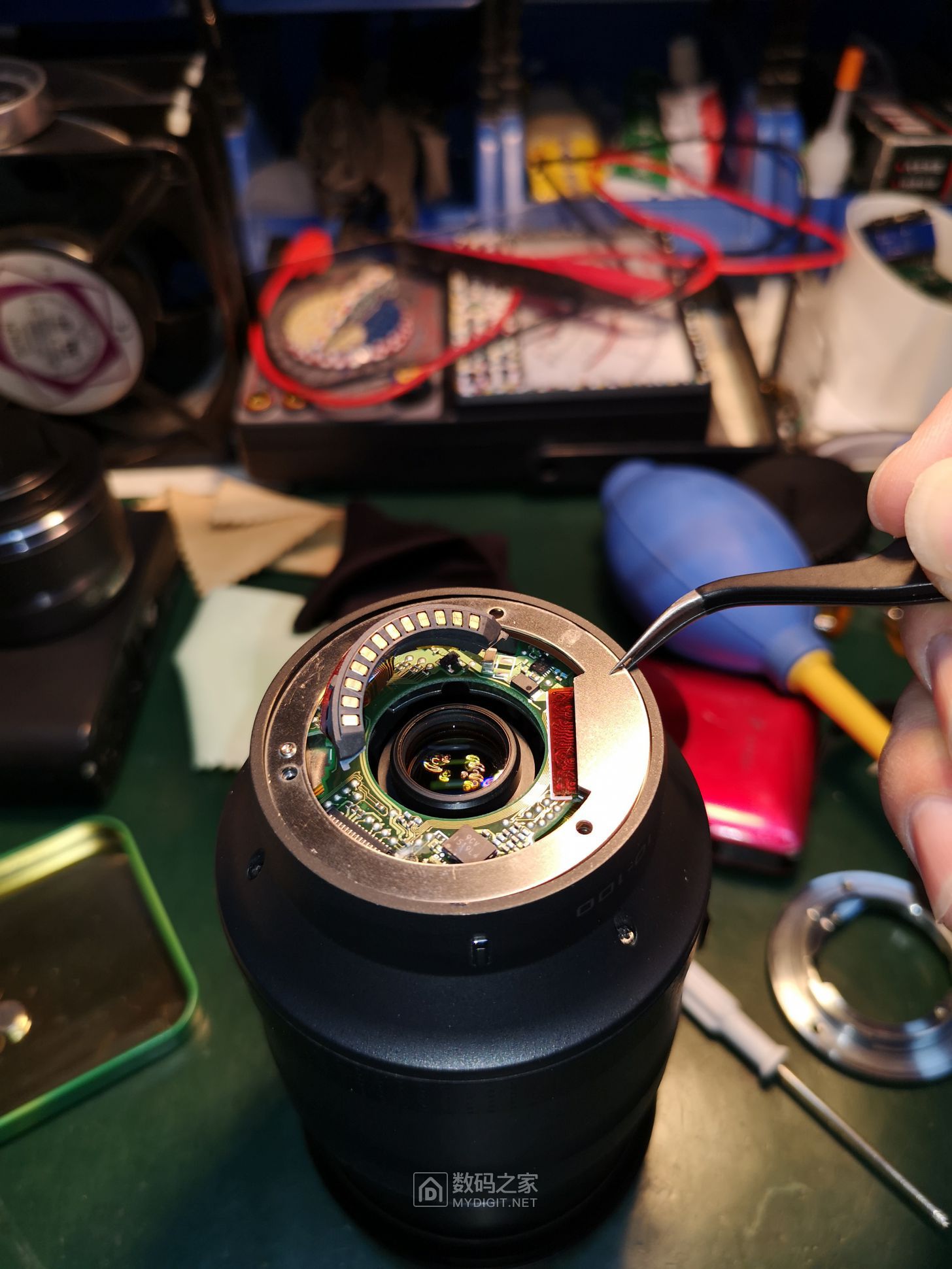

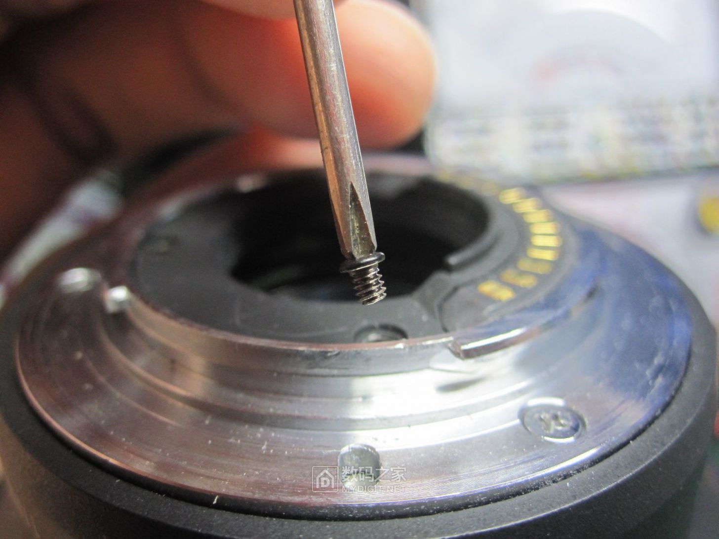

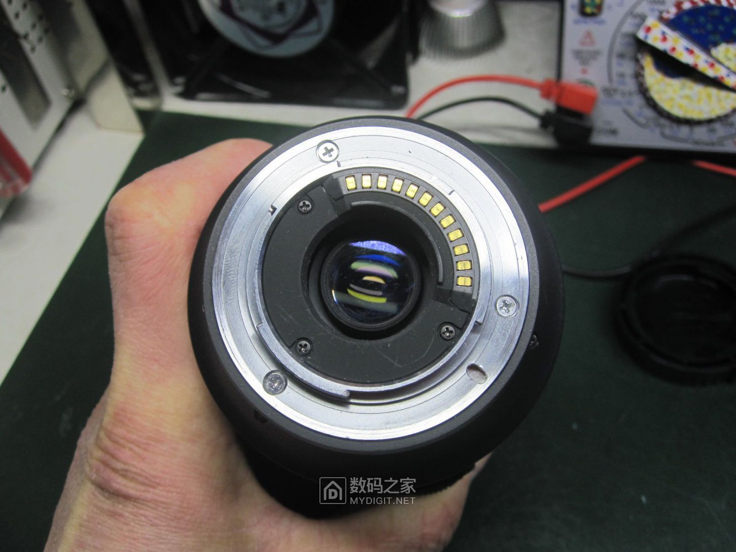

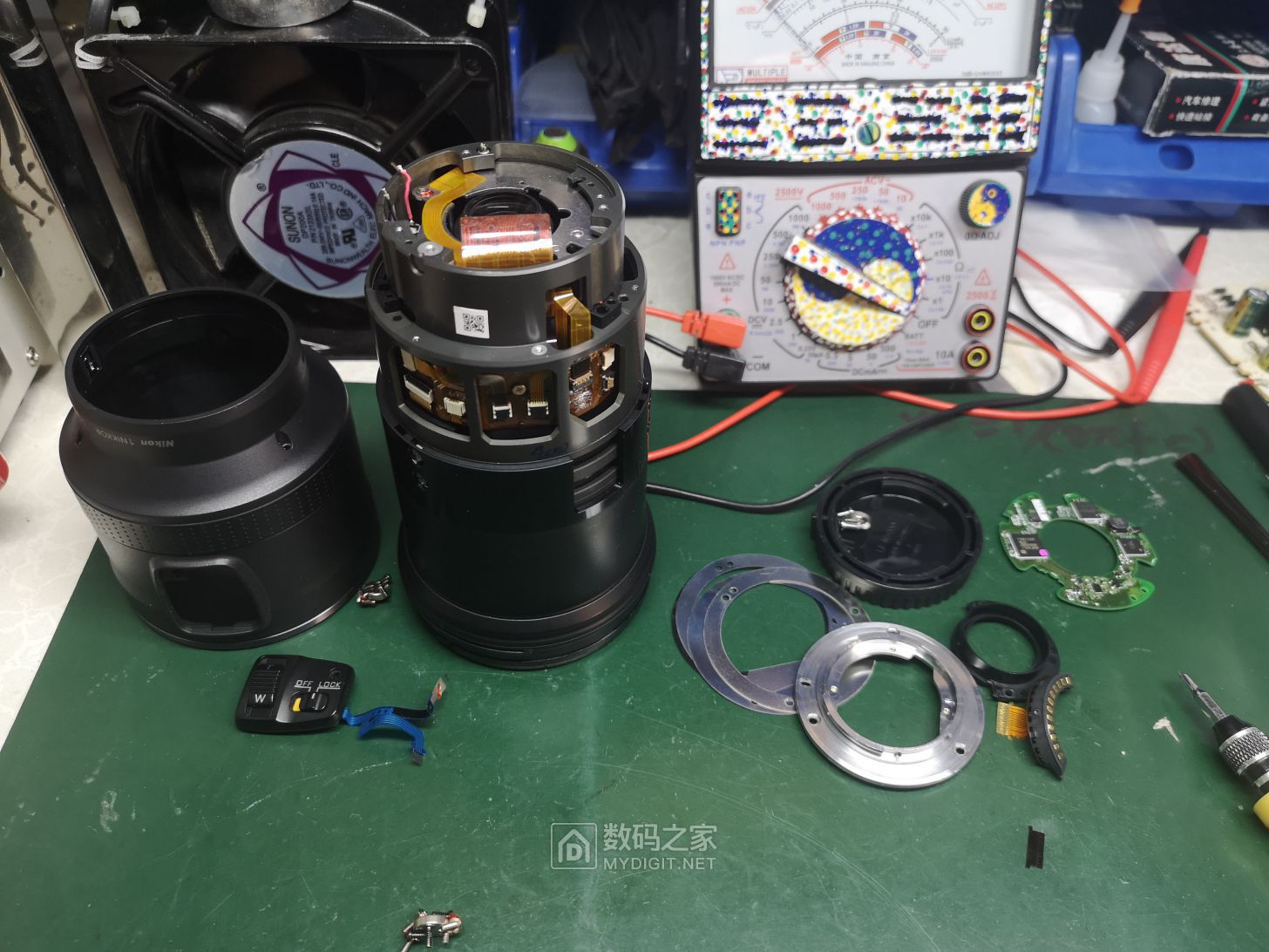

先拆卡口:

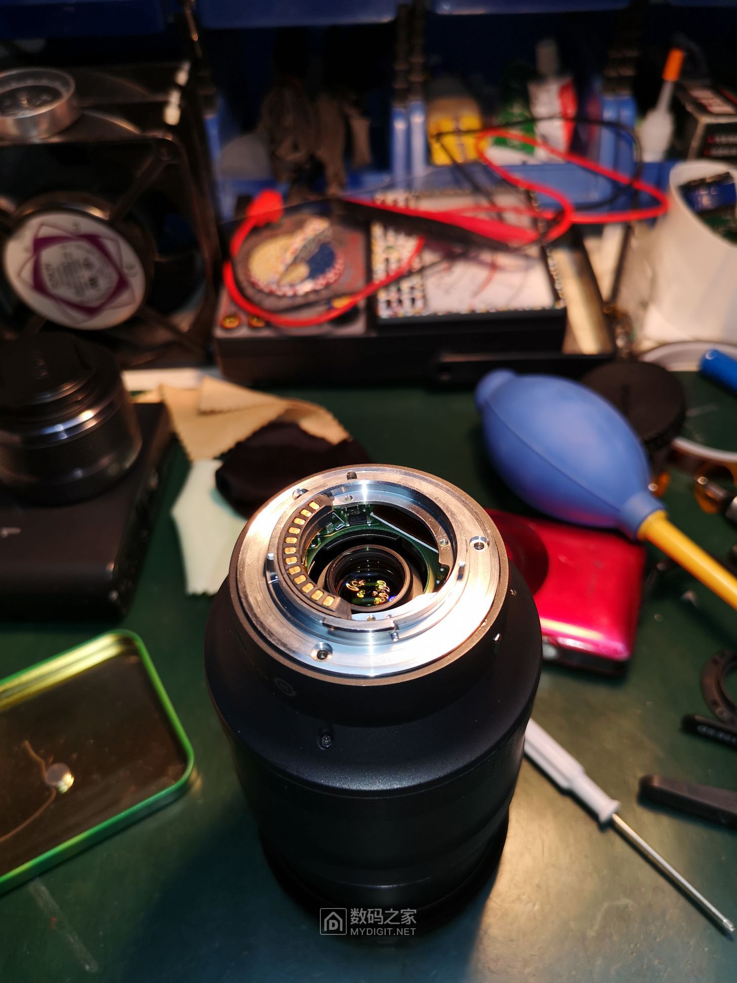

卡口拿掉了

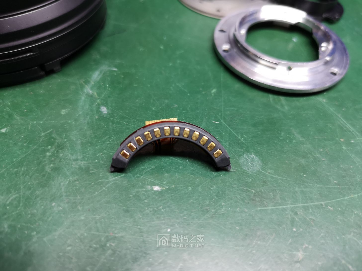

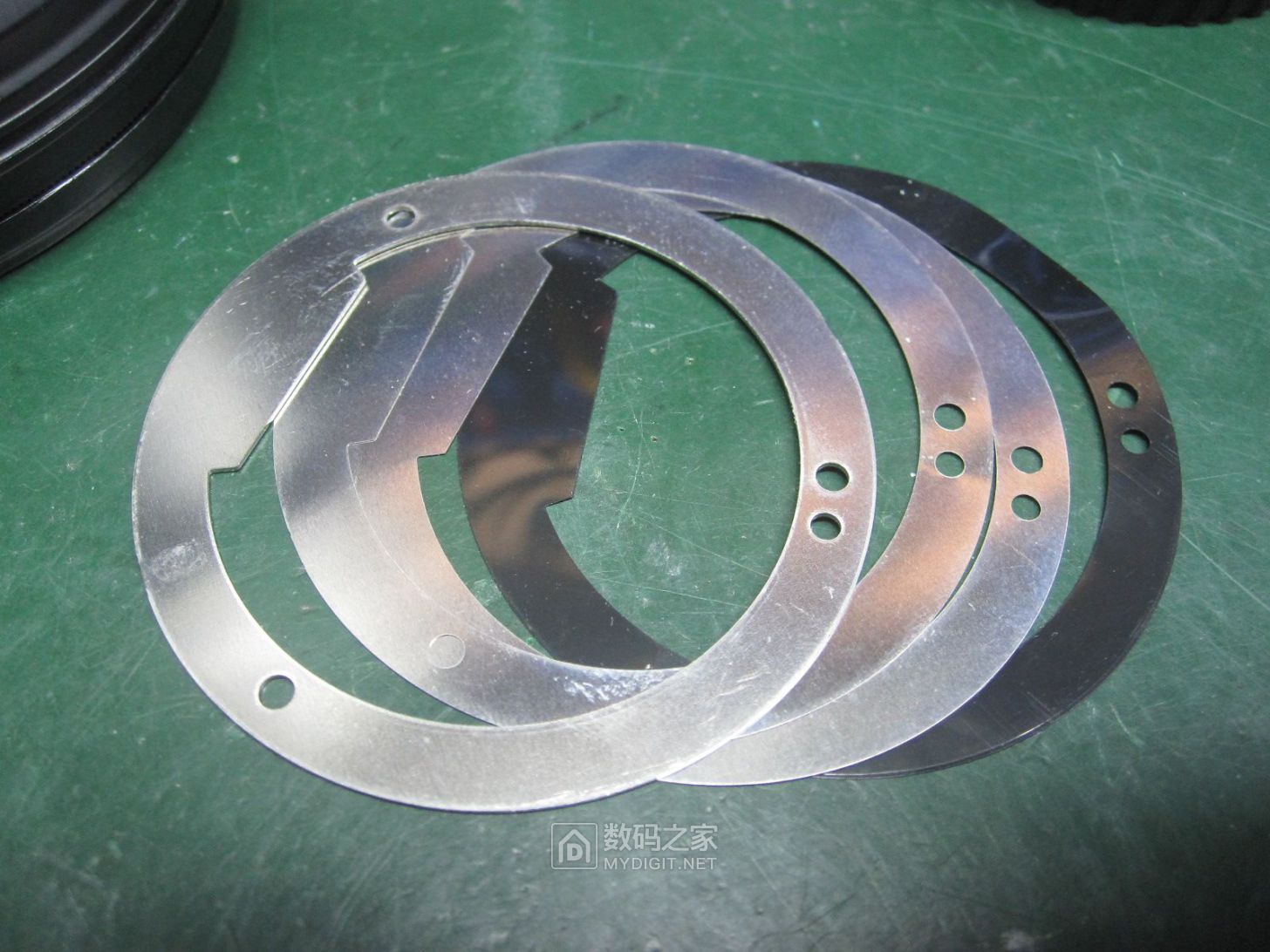

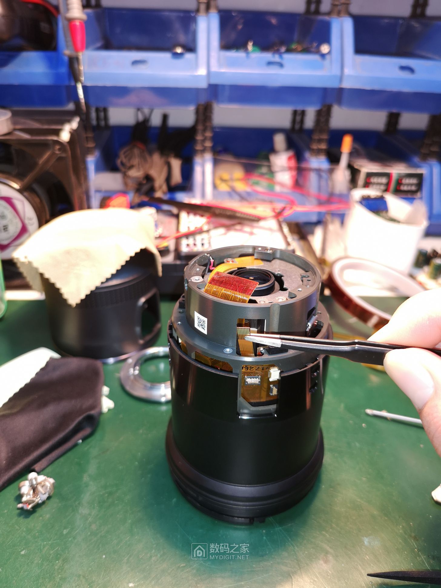

一堆垫片,按顺序放好
拆掉排线

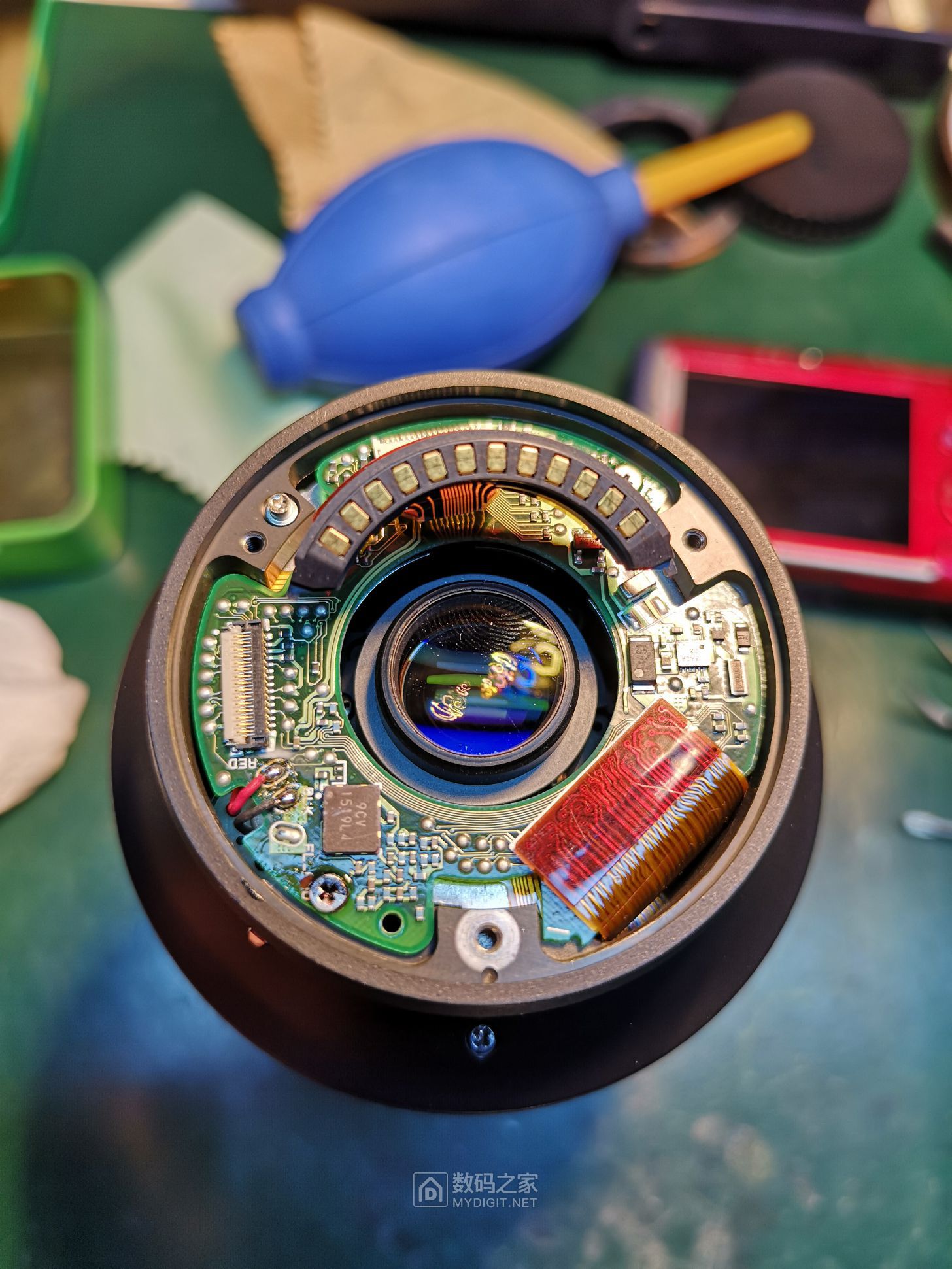

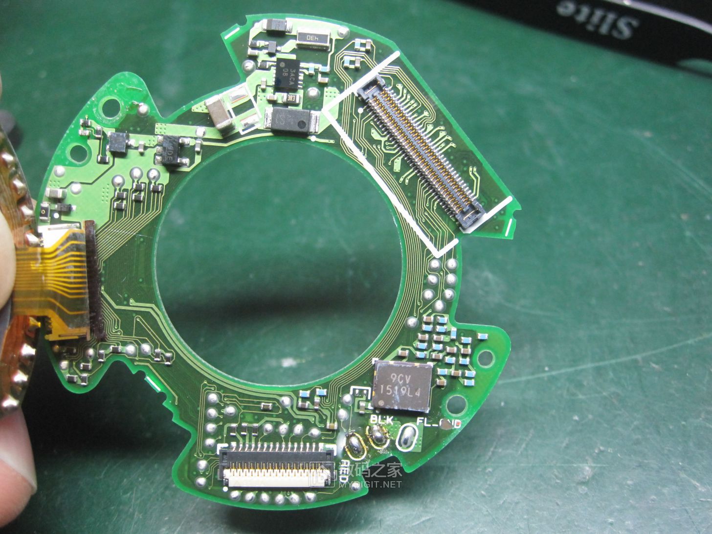

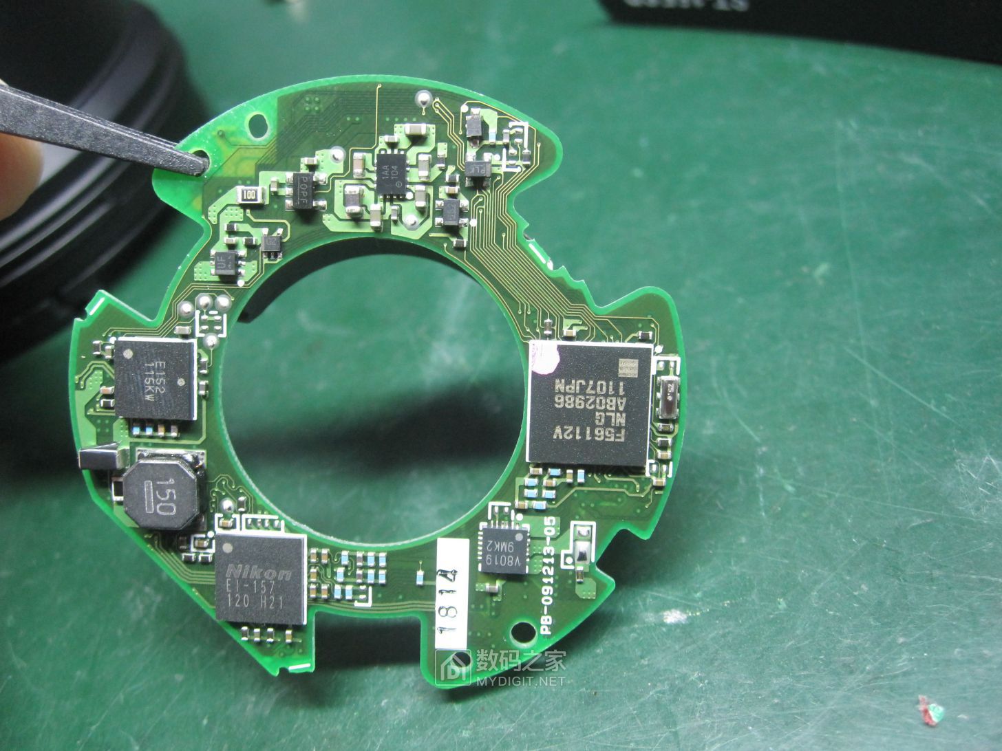

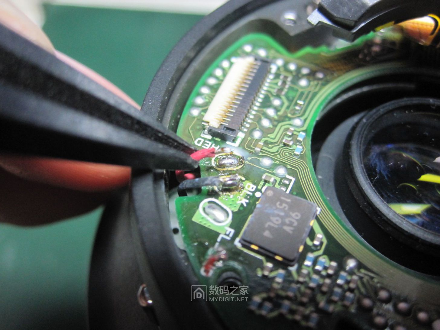

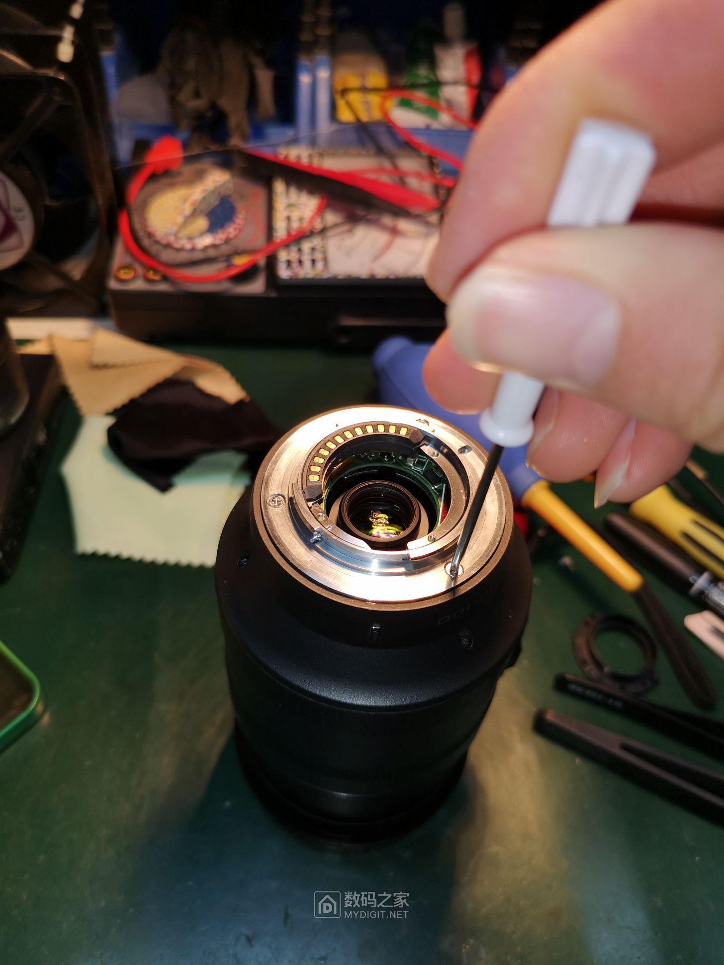

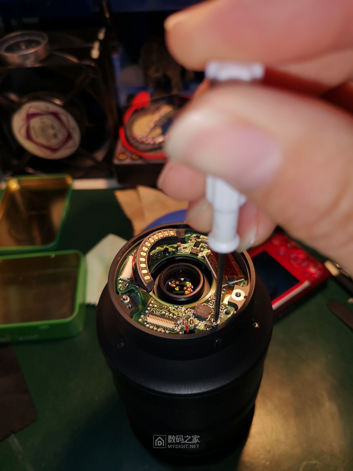

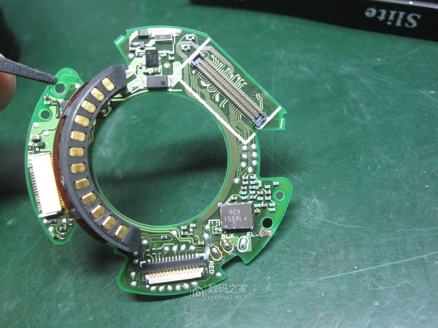

拆下主板螺丝

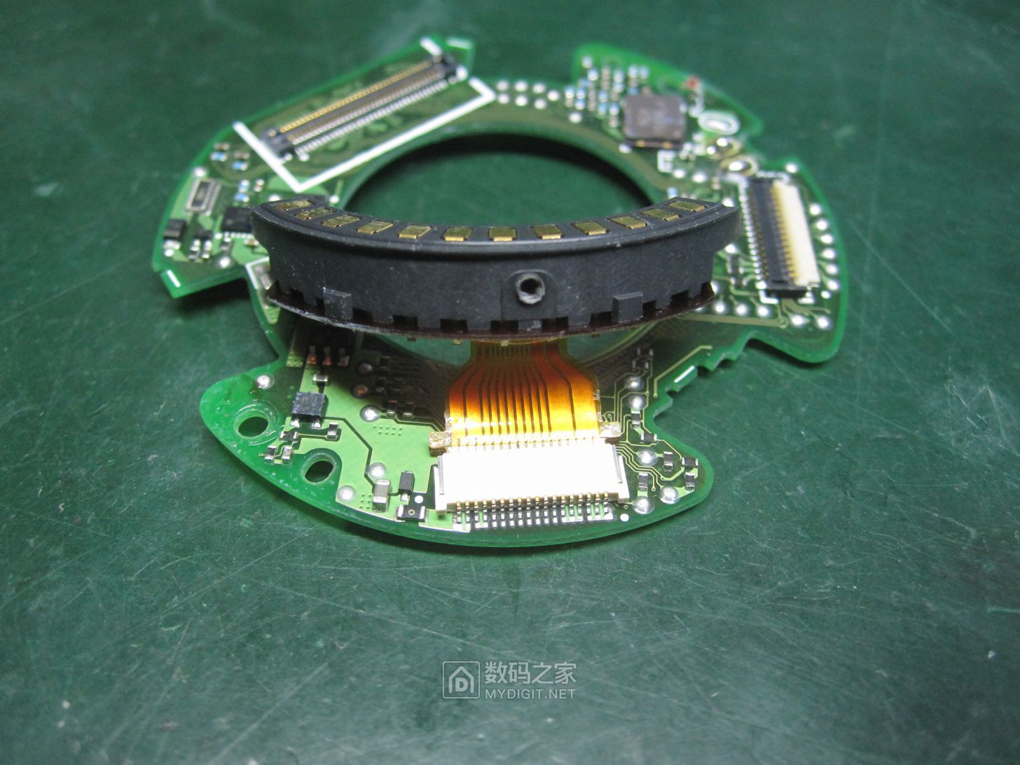

电机线拆掉
主板拿下来了
取掉主板后的样子

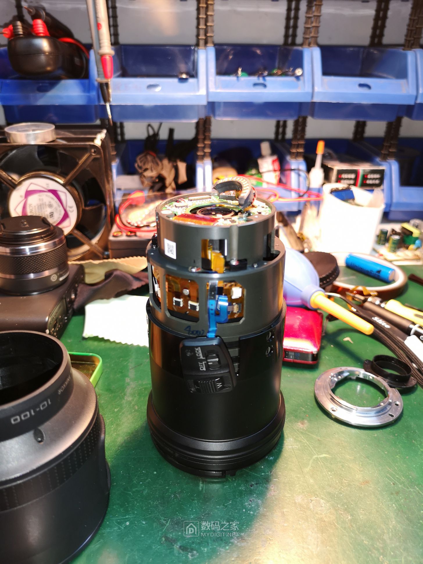

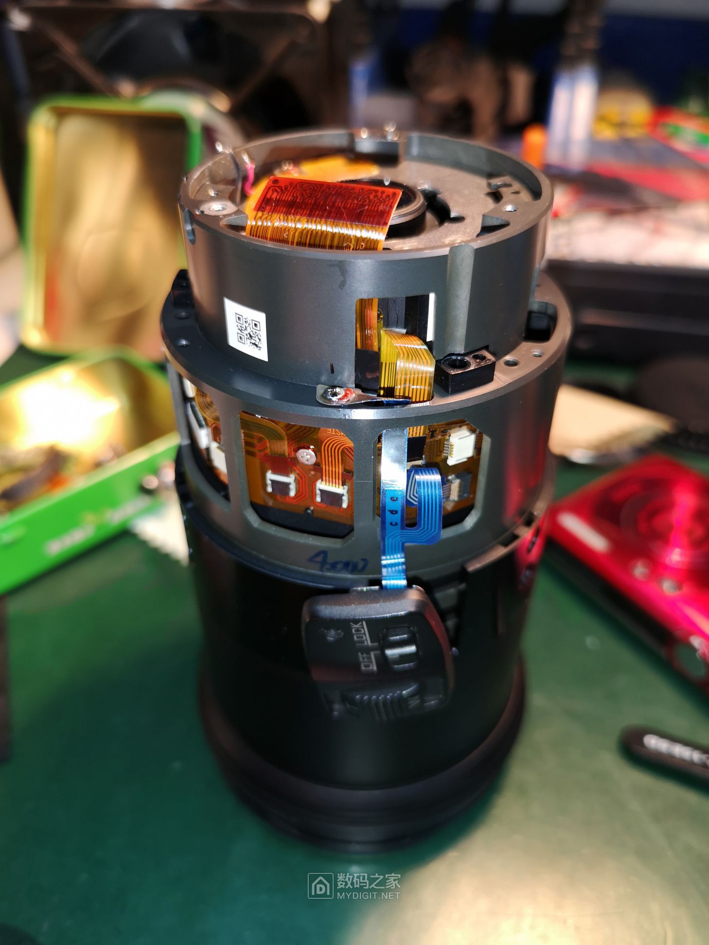

继续拆

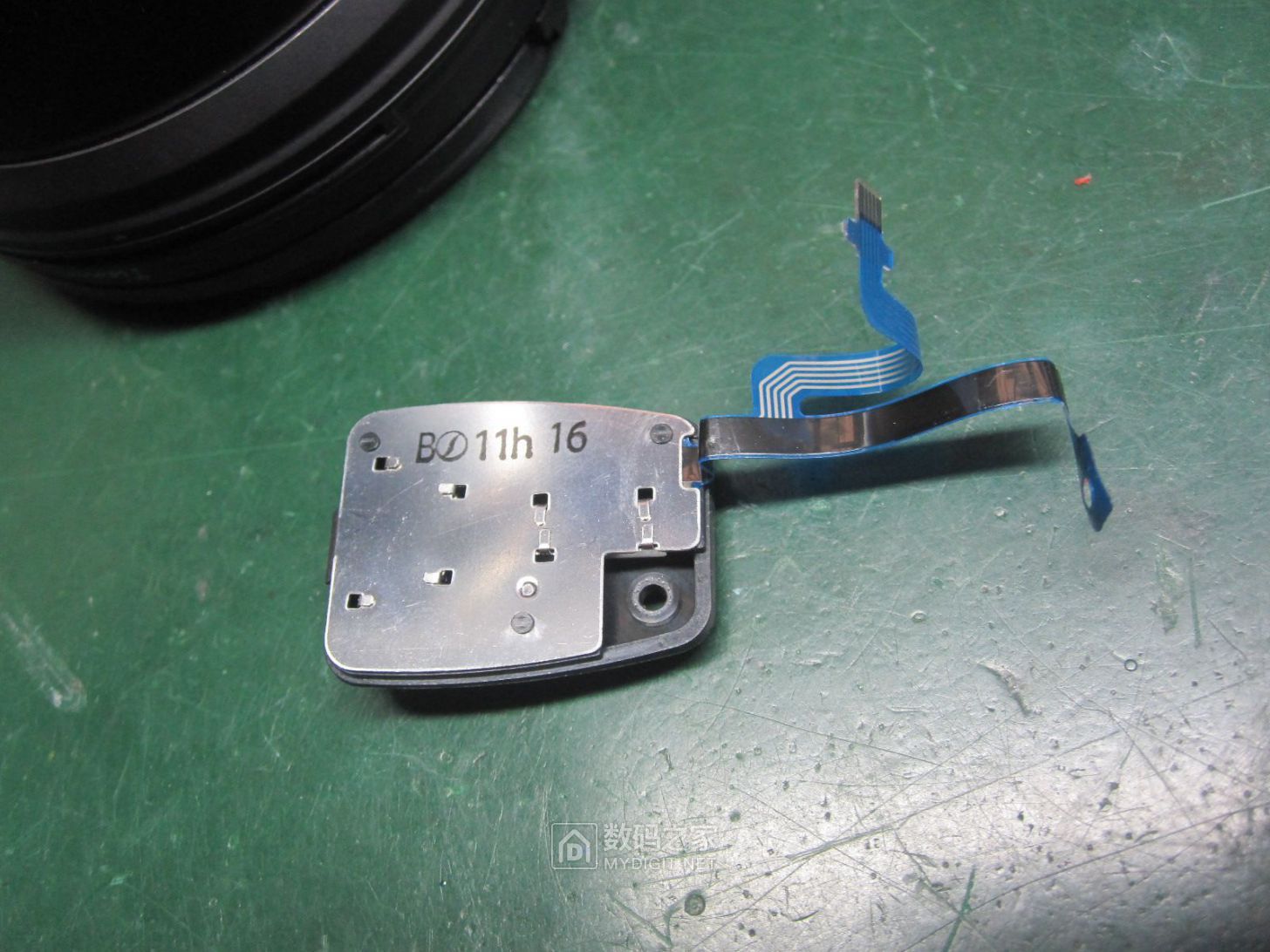

注意小板,要轻一点

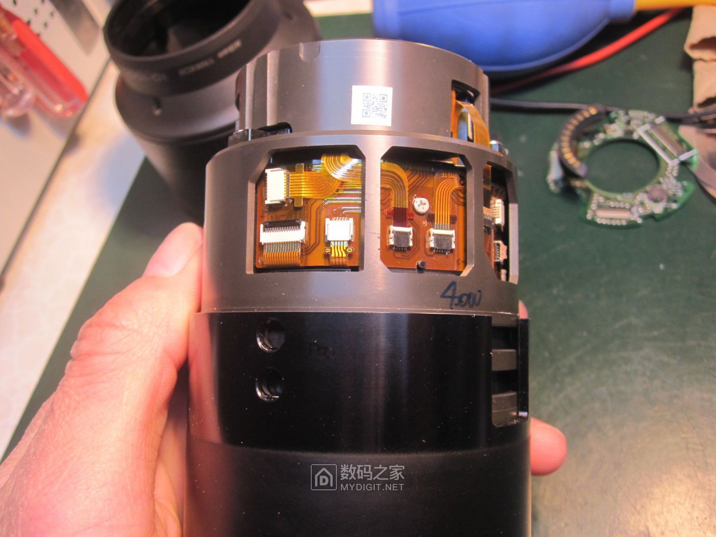

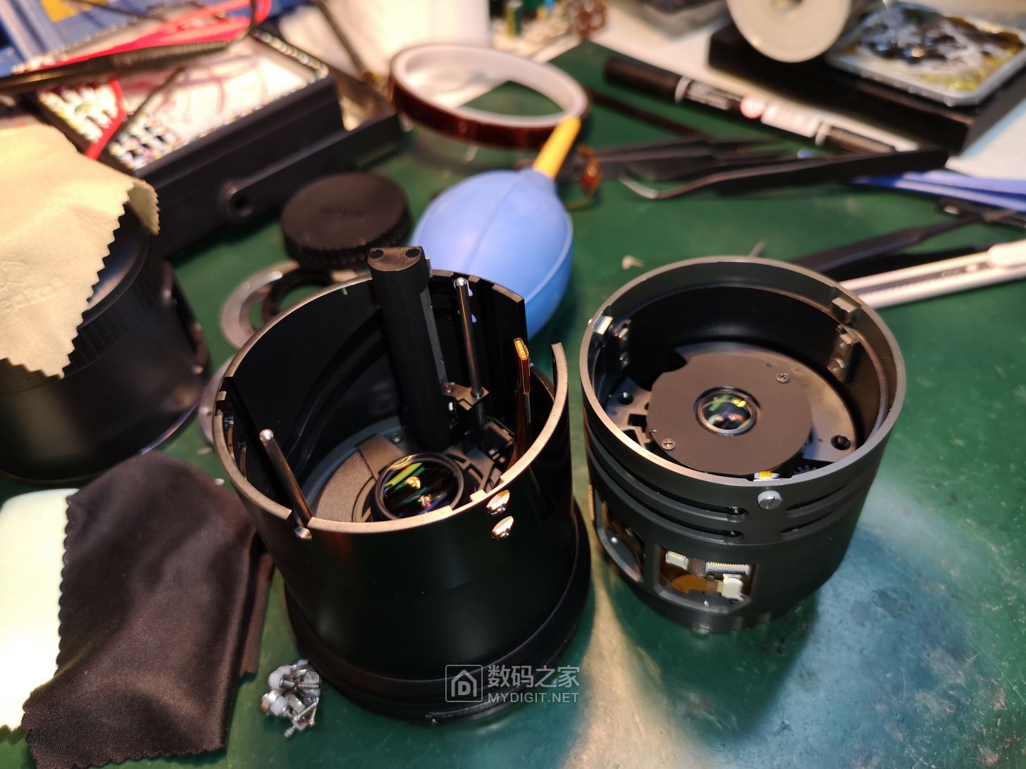

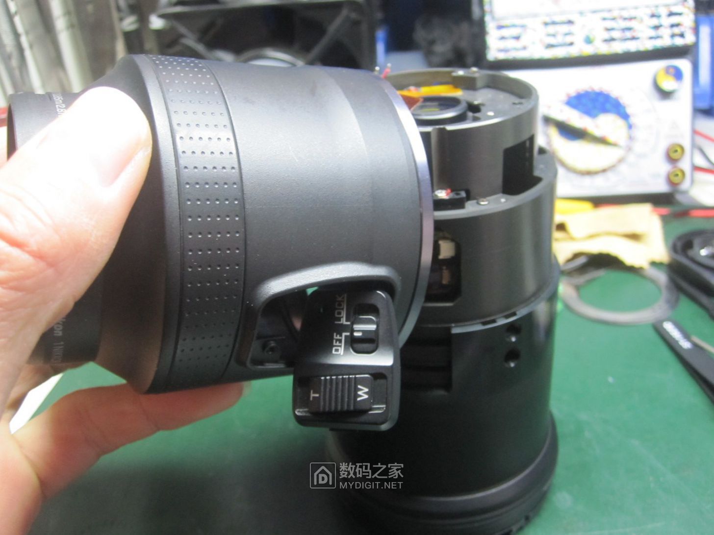

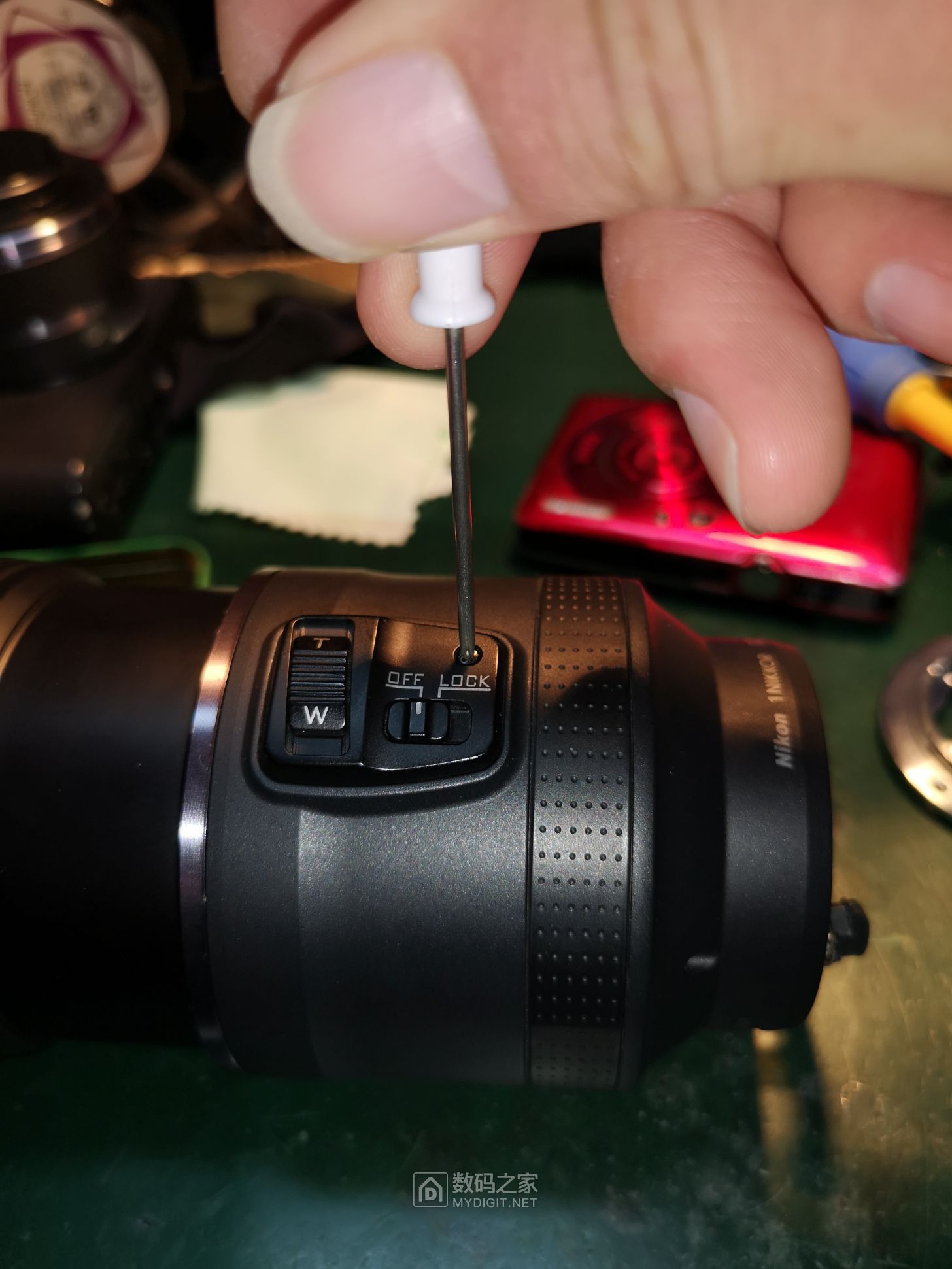

上衣脱了
小板
侧面

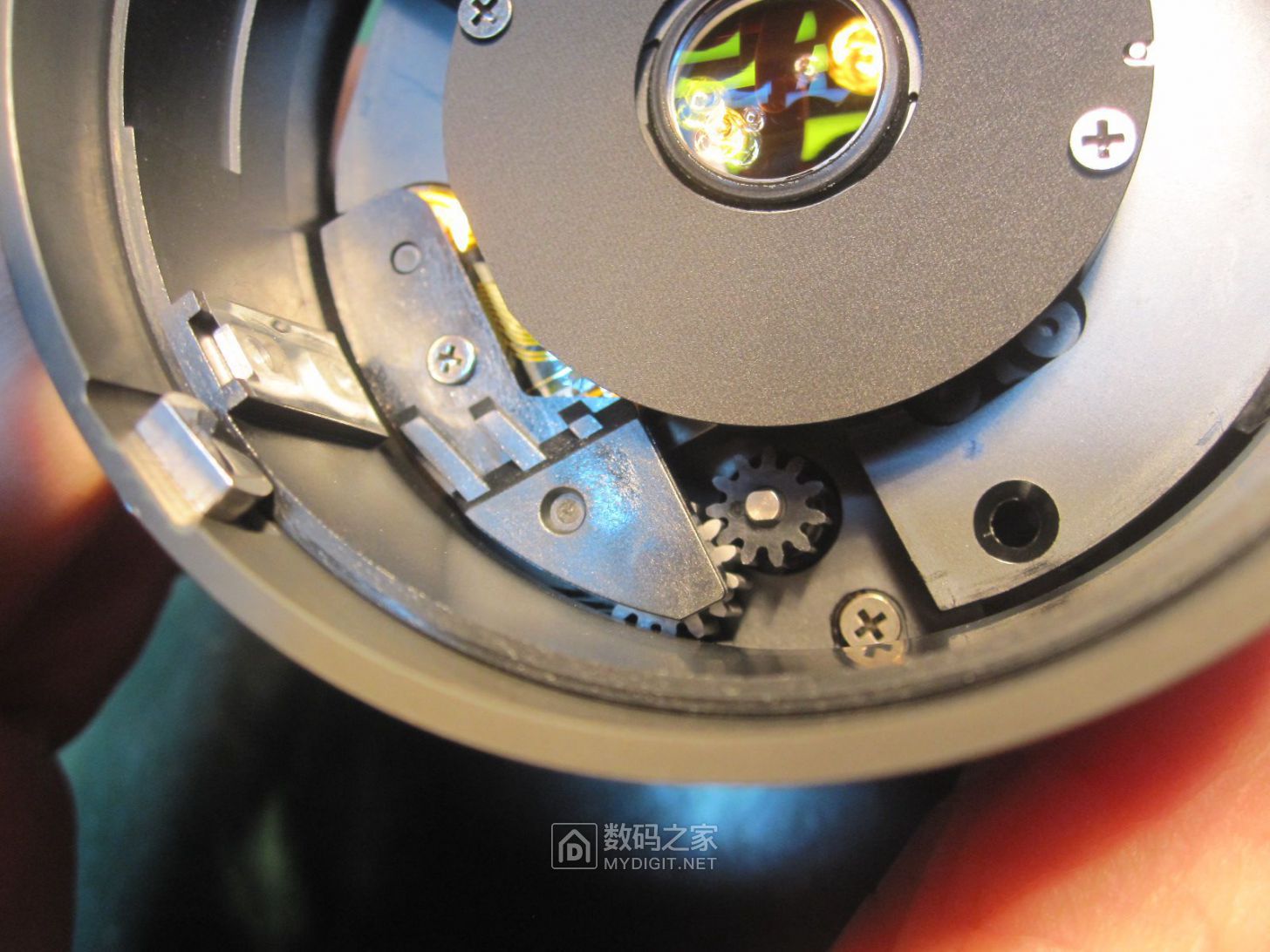

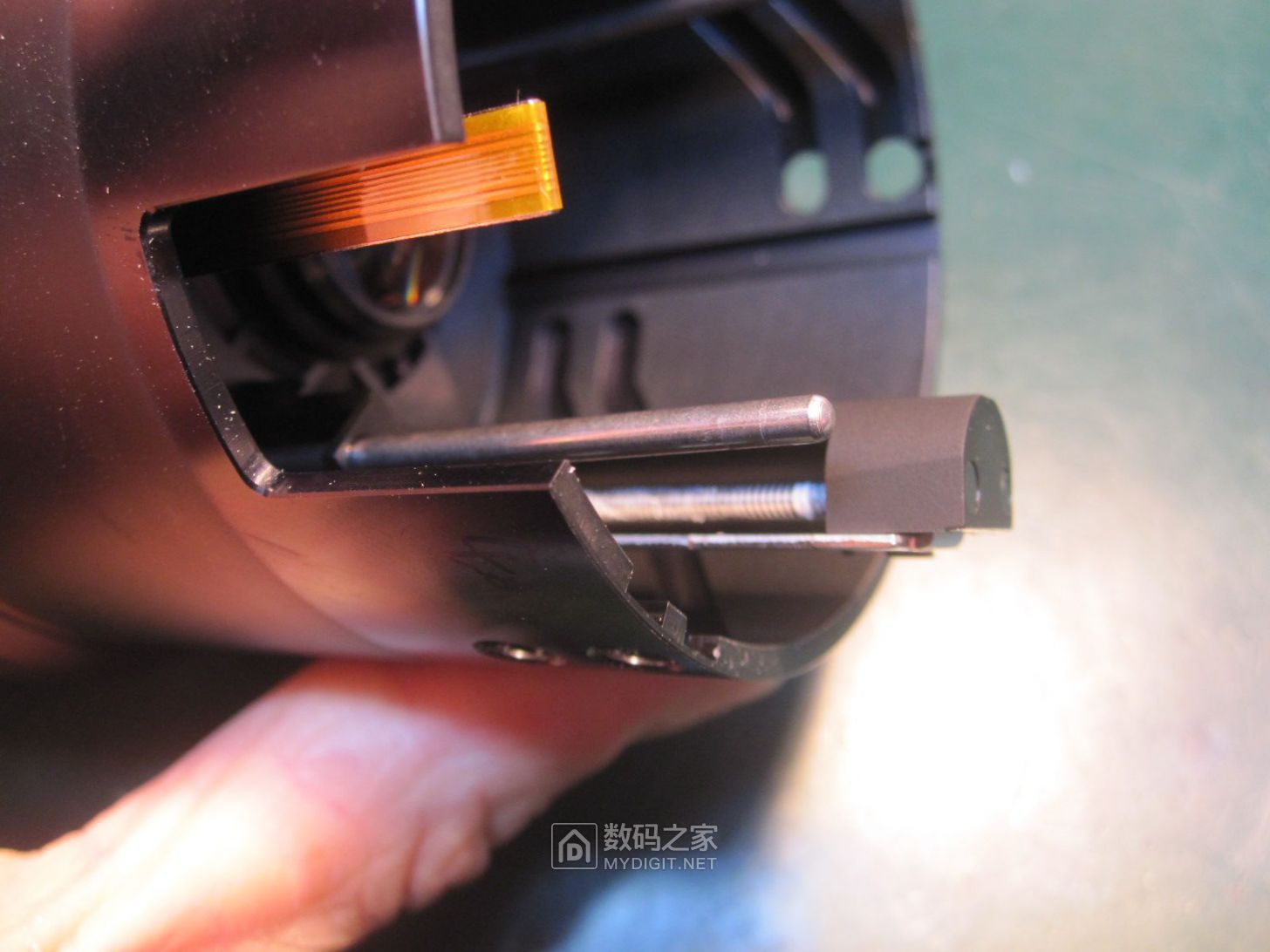

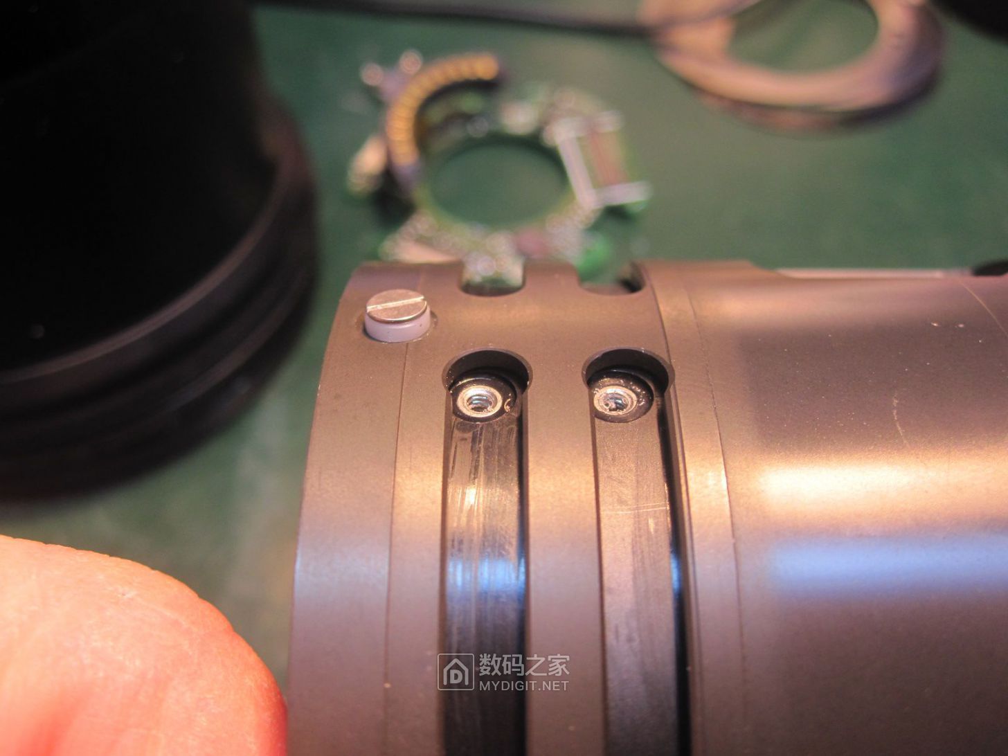

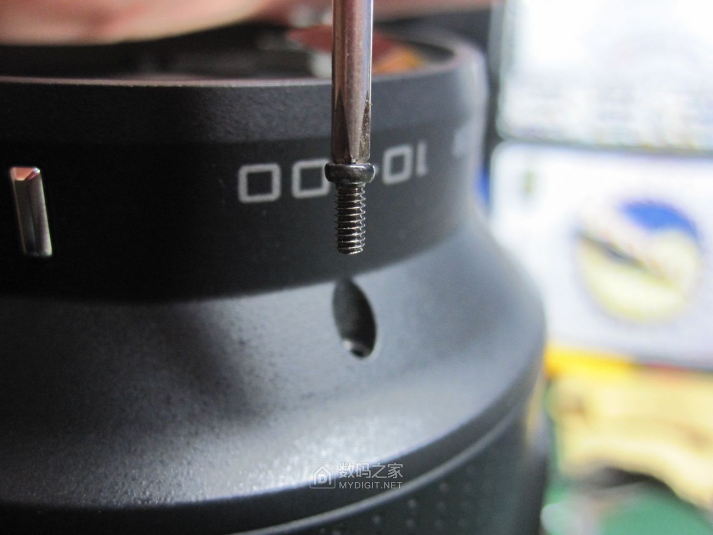

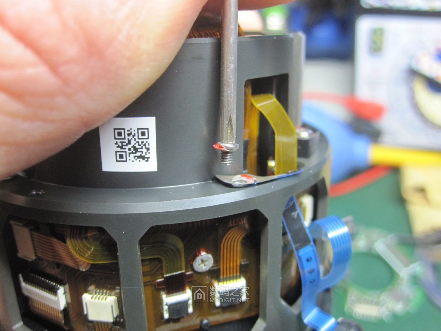

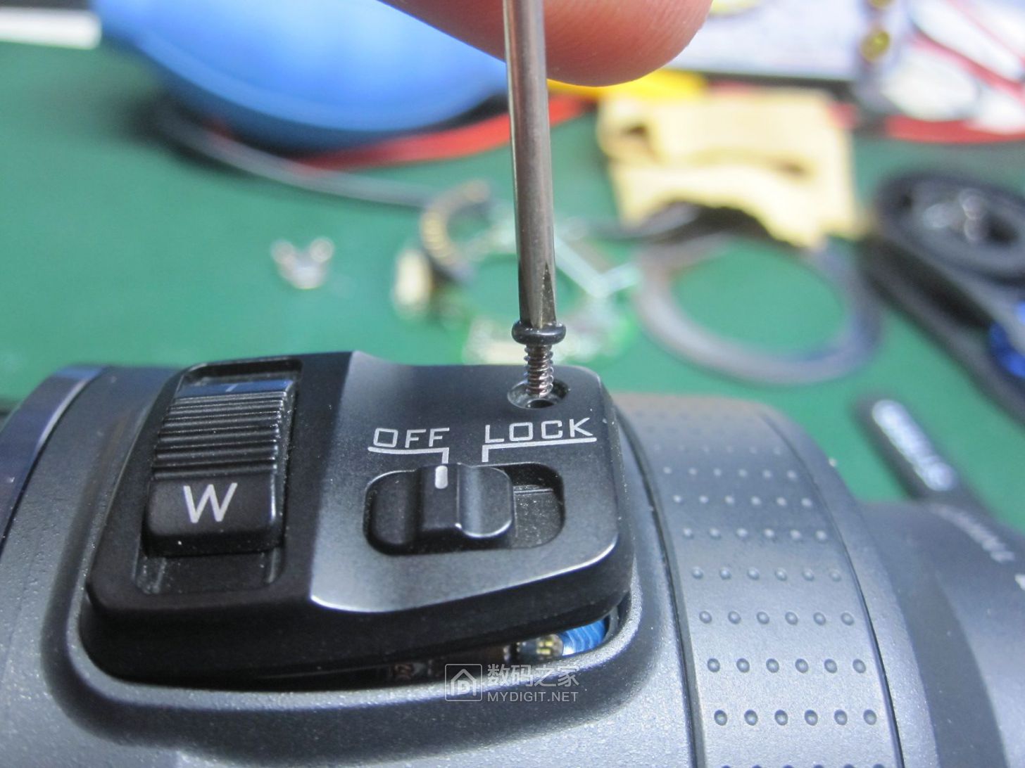

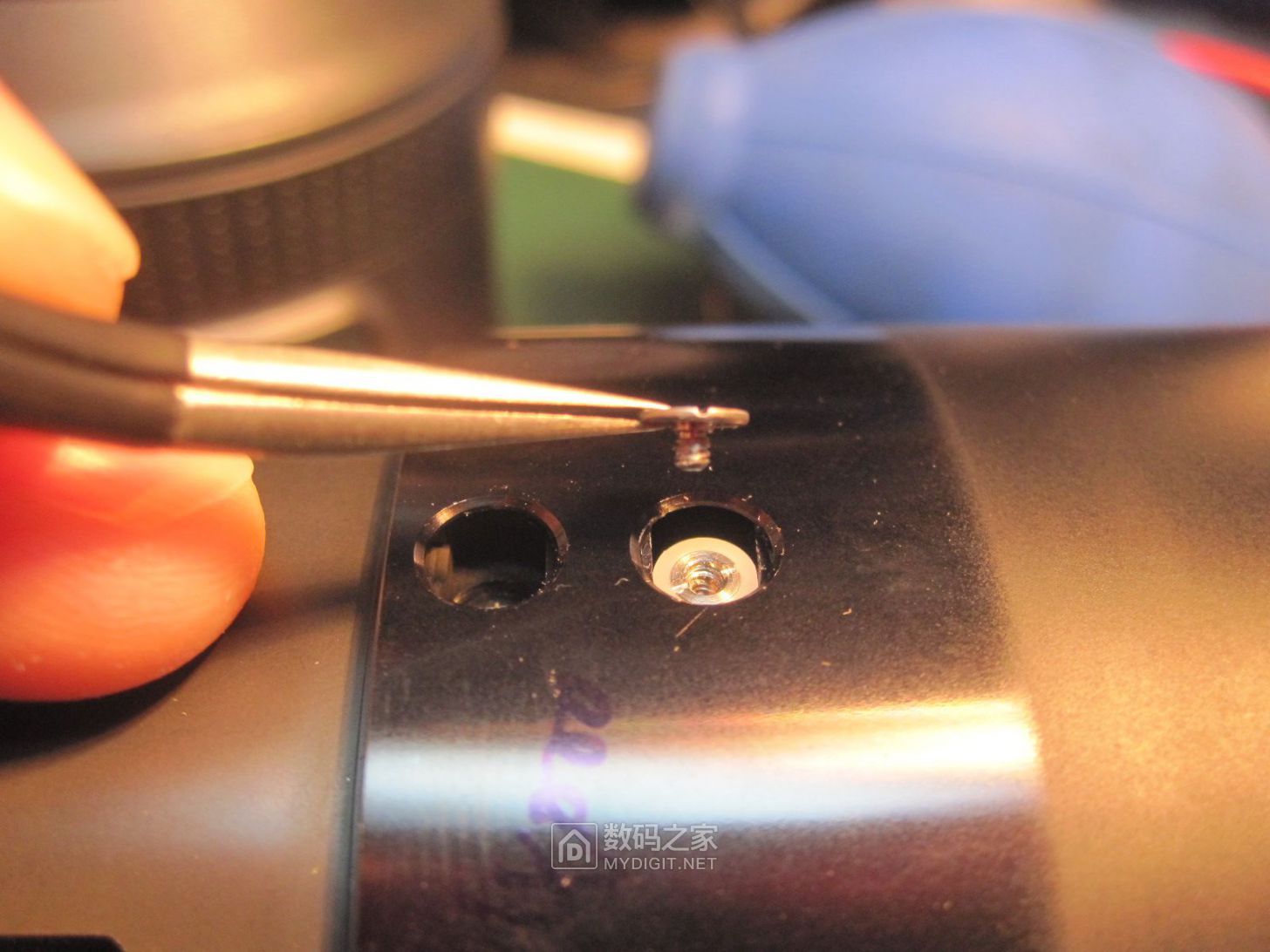

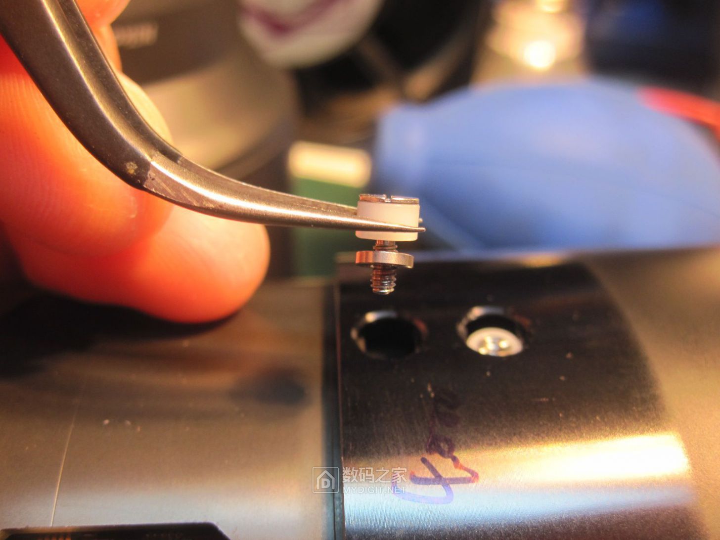

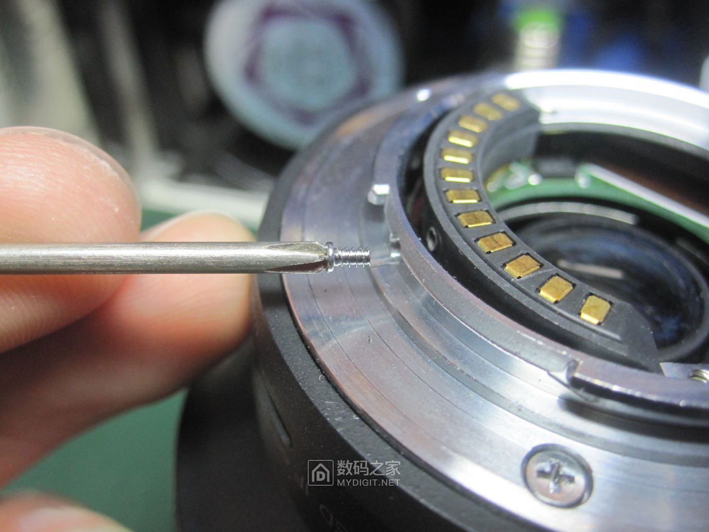

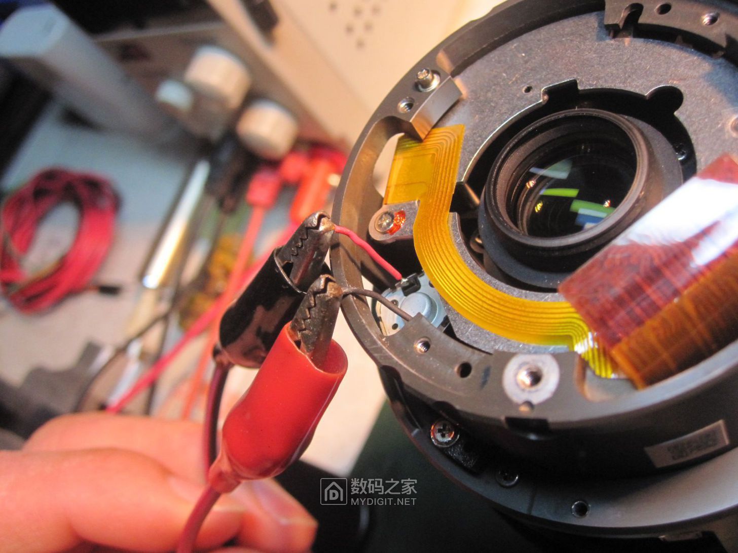

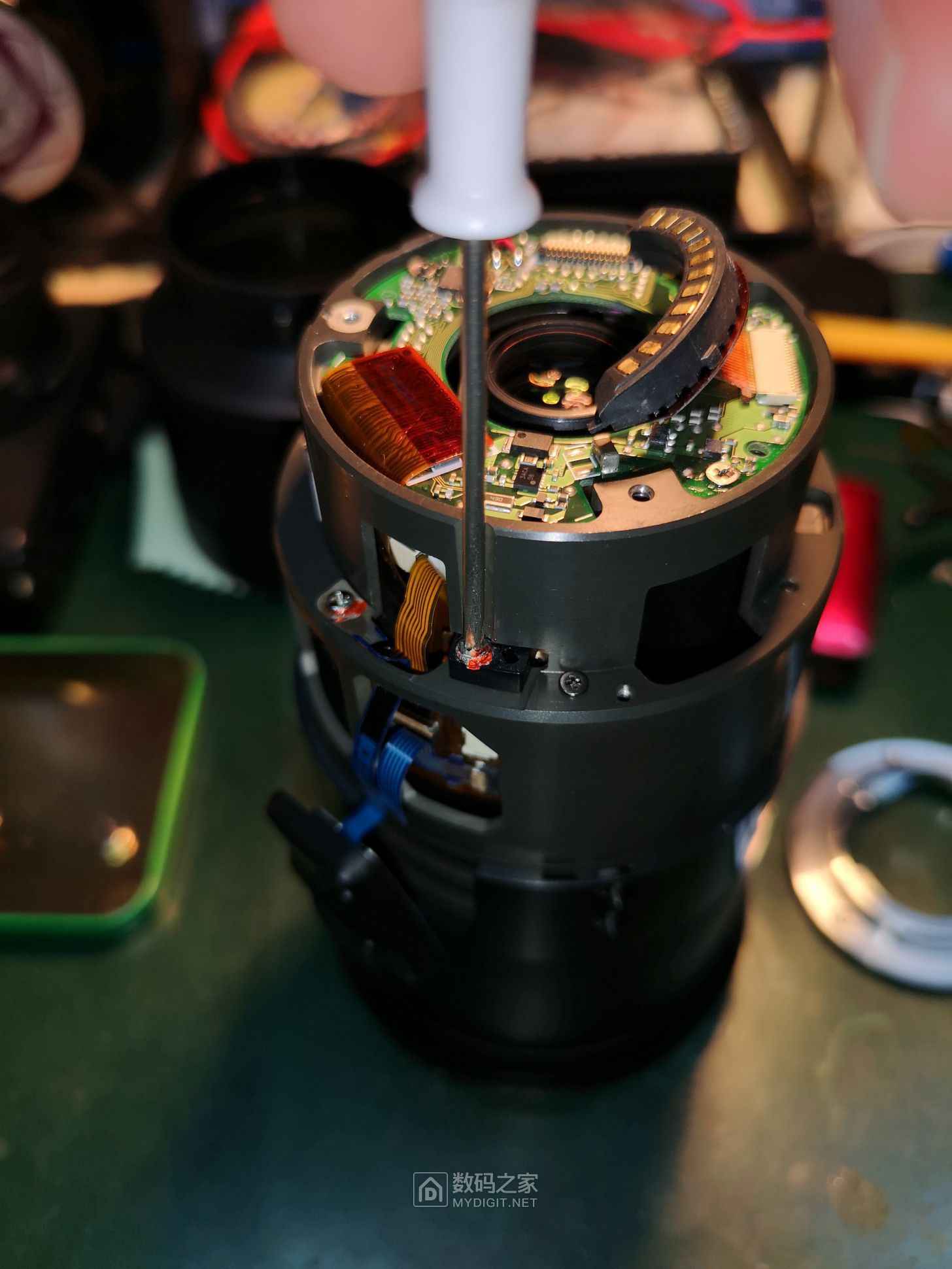

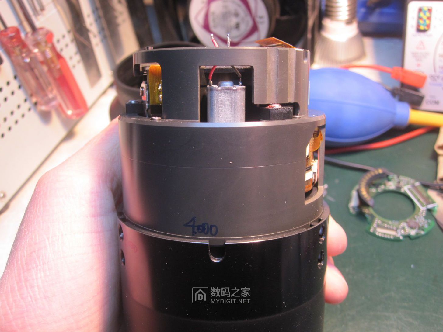

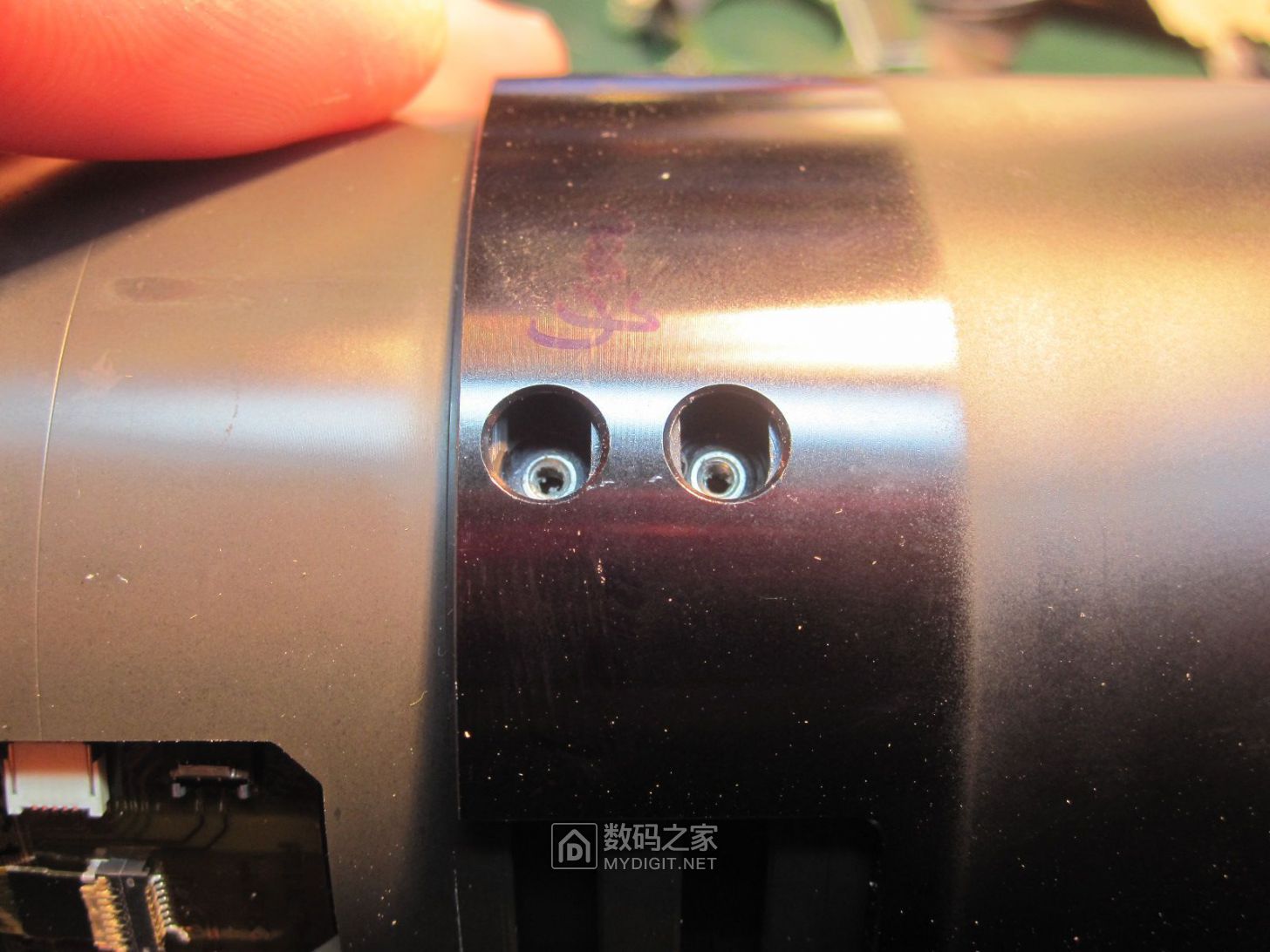

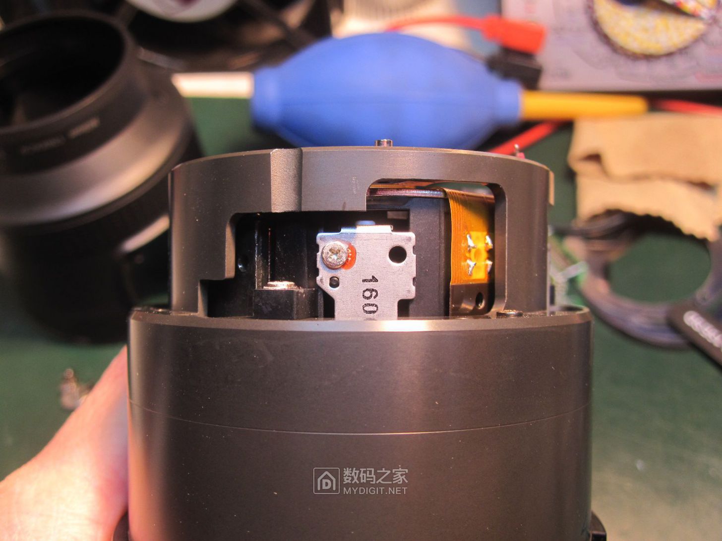

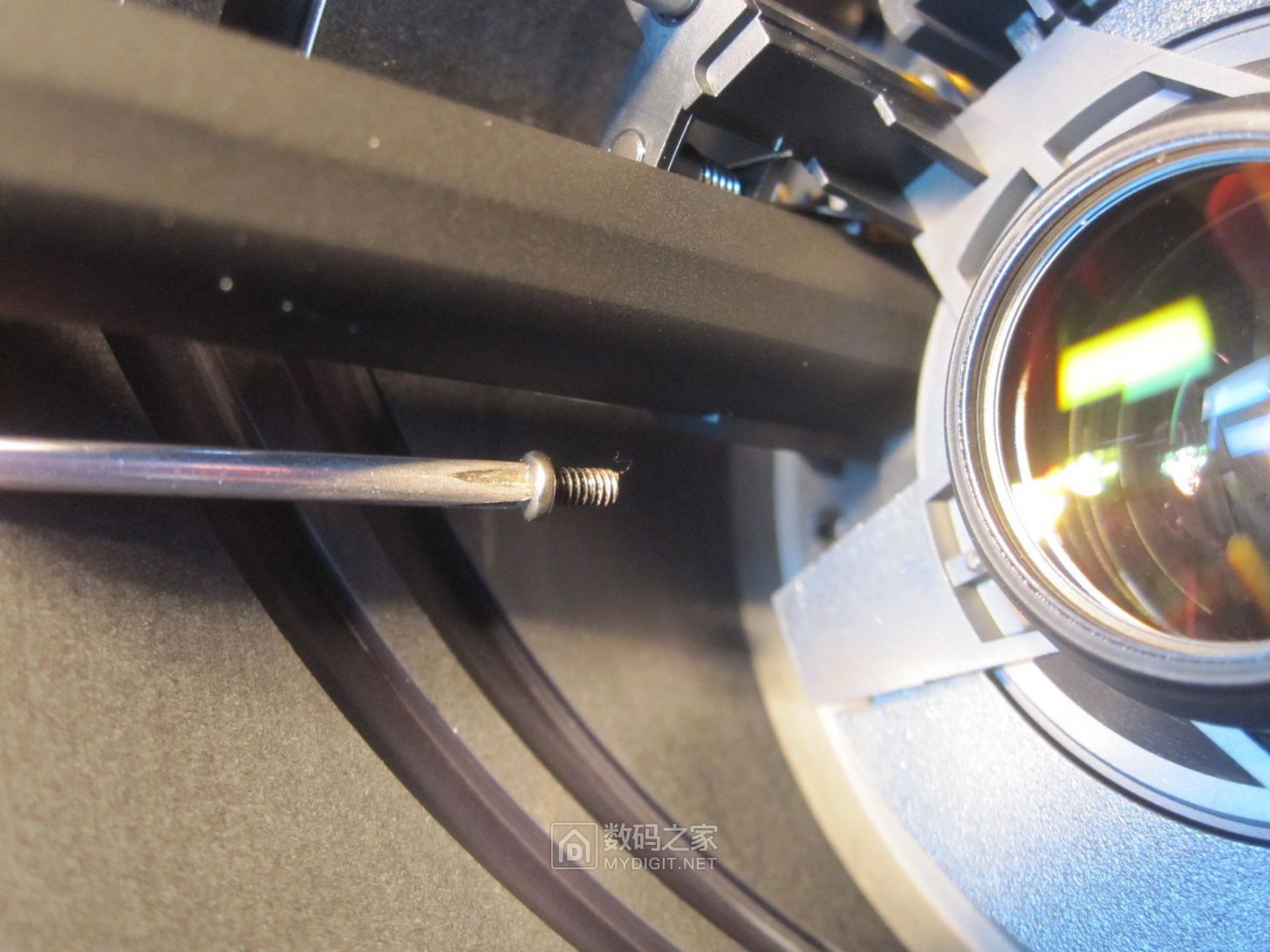

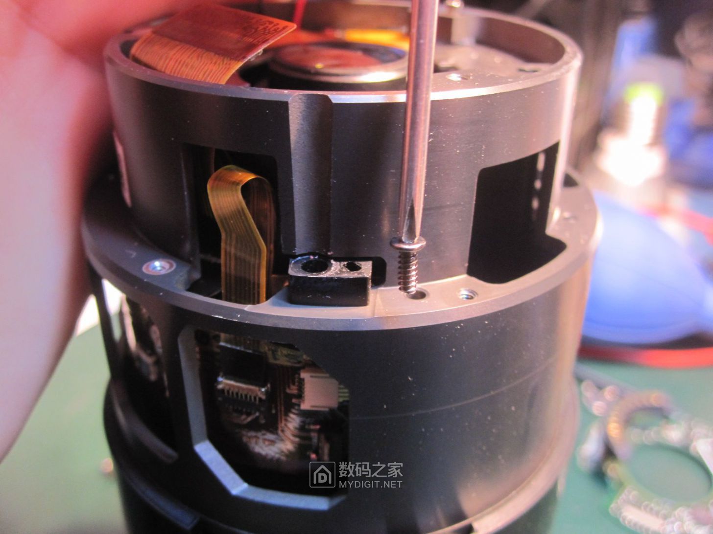

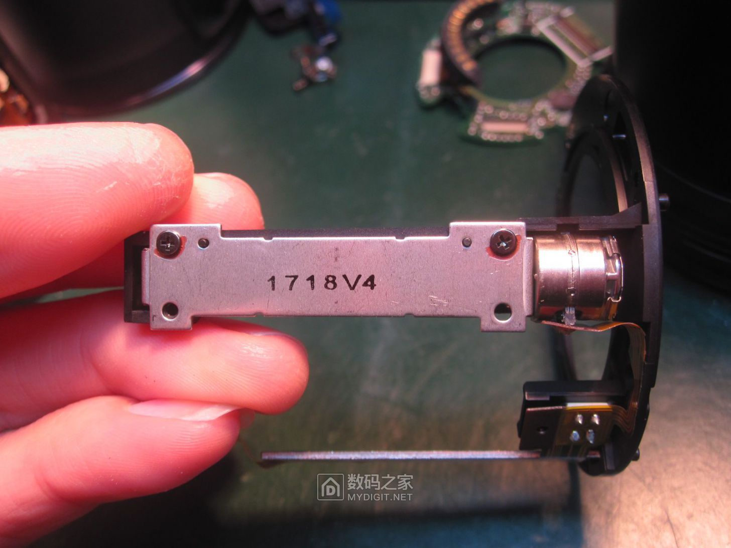

给电机通电,让它转到另一边,这样就可以拆侧边的螺丝了

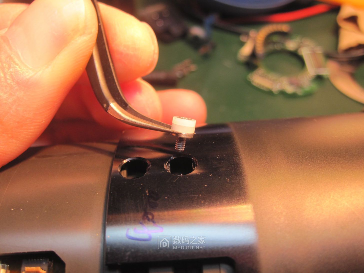

这个螺丝看到了,接着拆
好了,这个螺丝去掉了

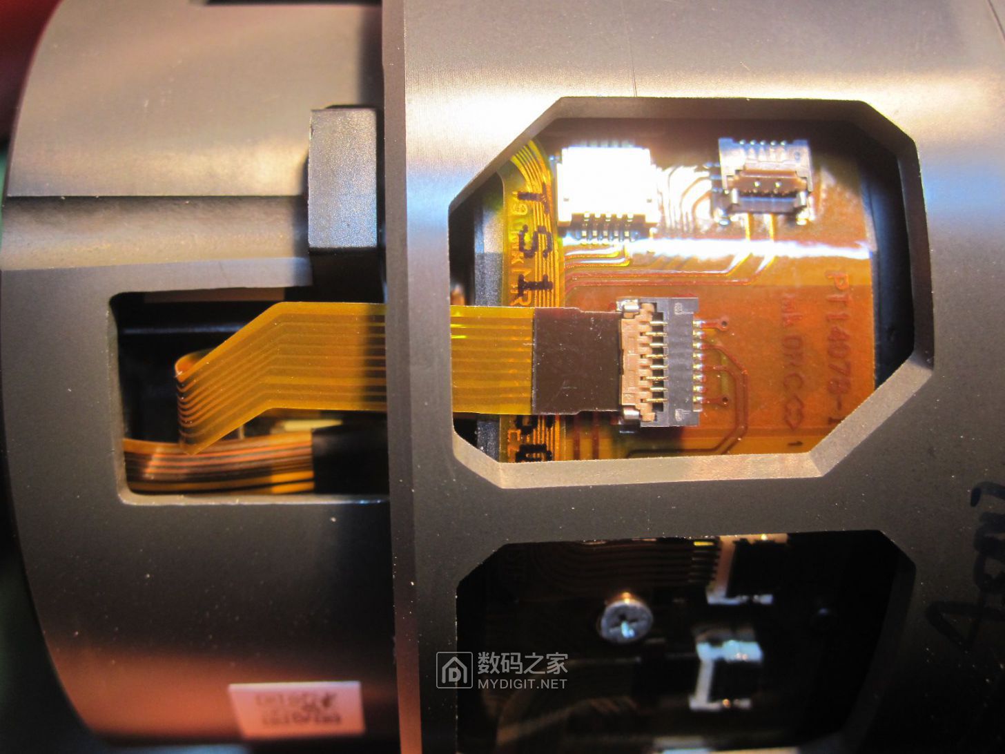

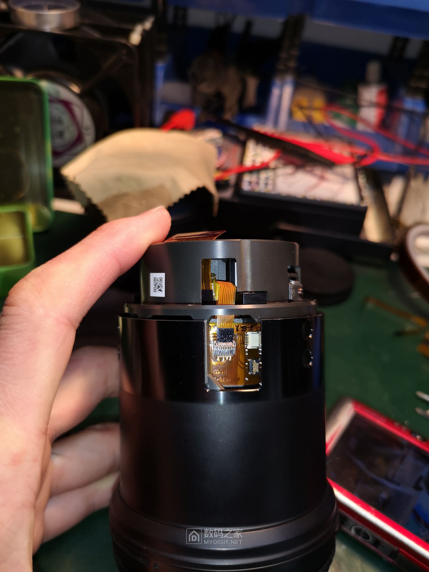

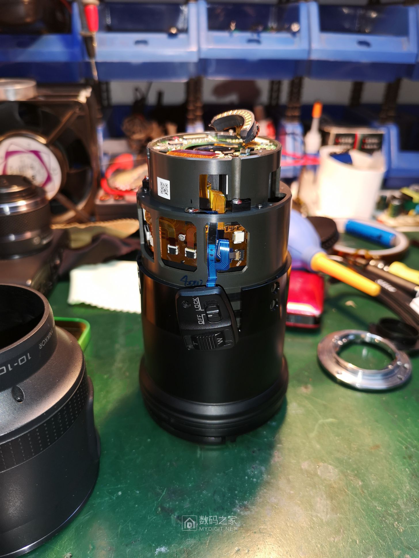

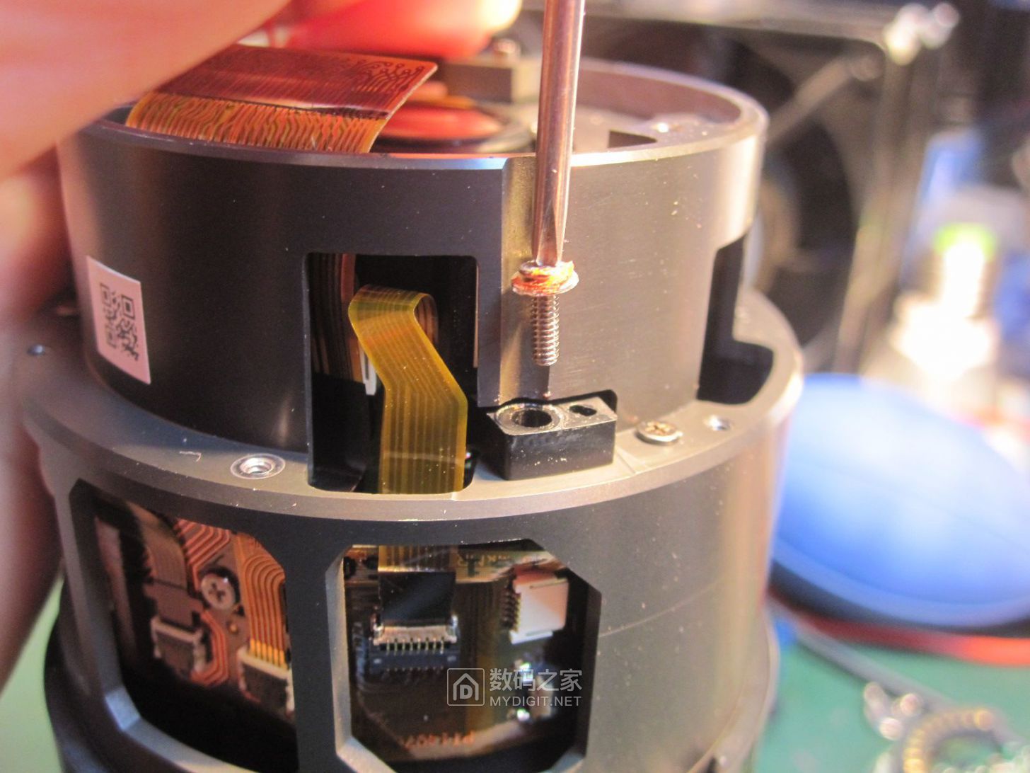

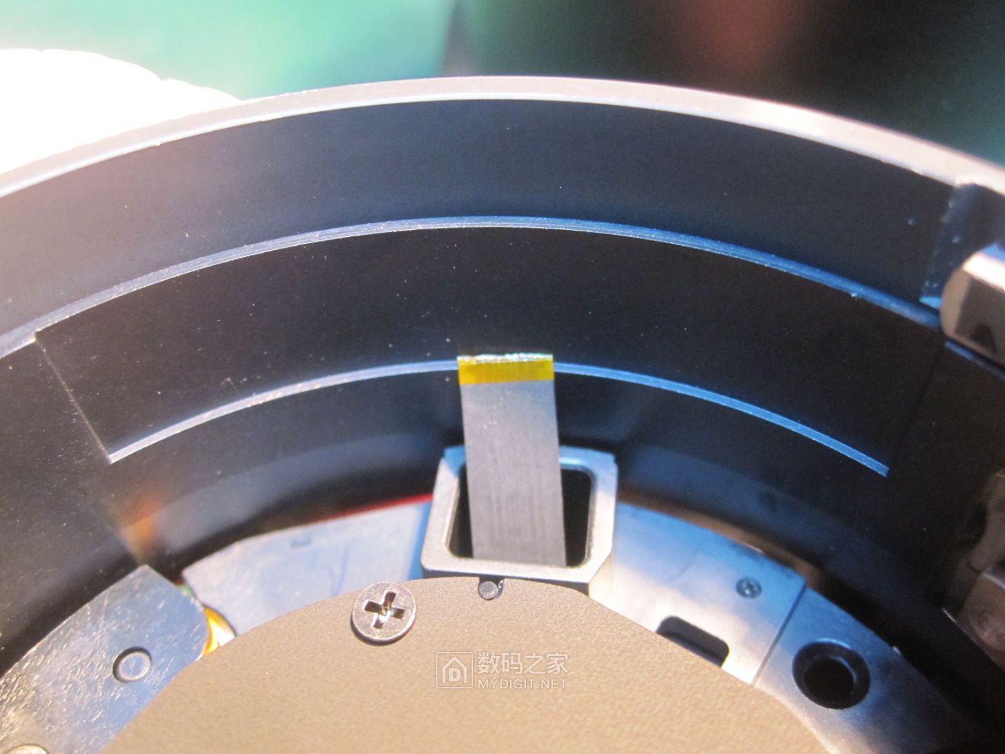

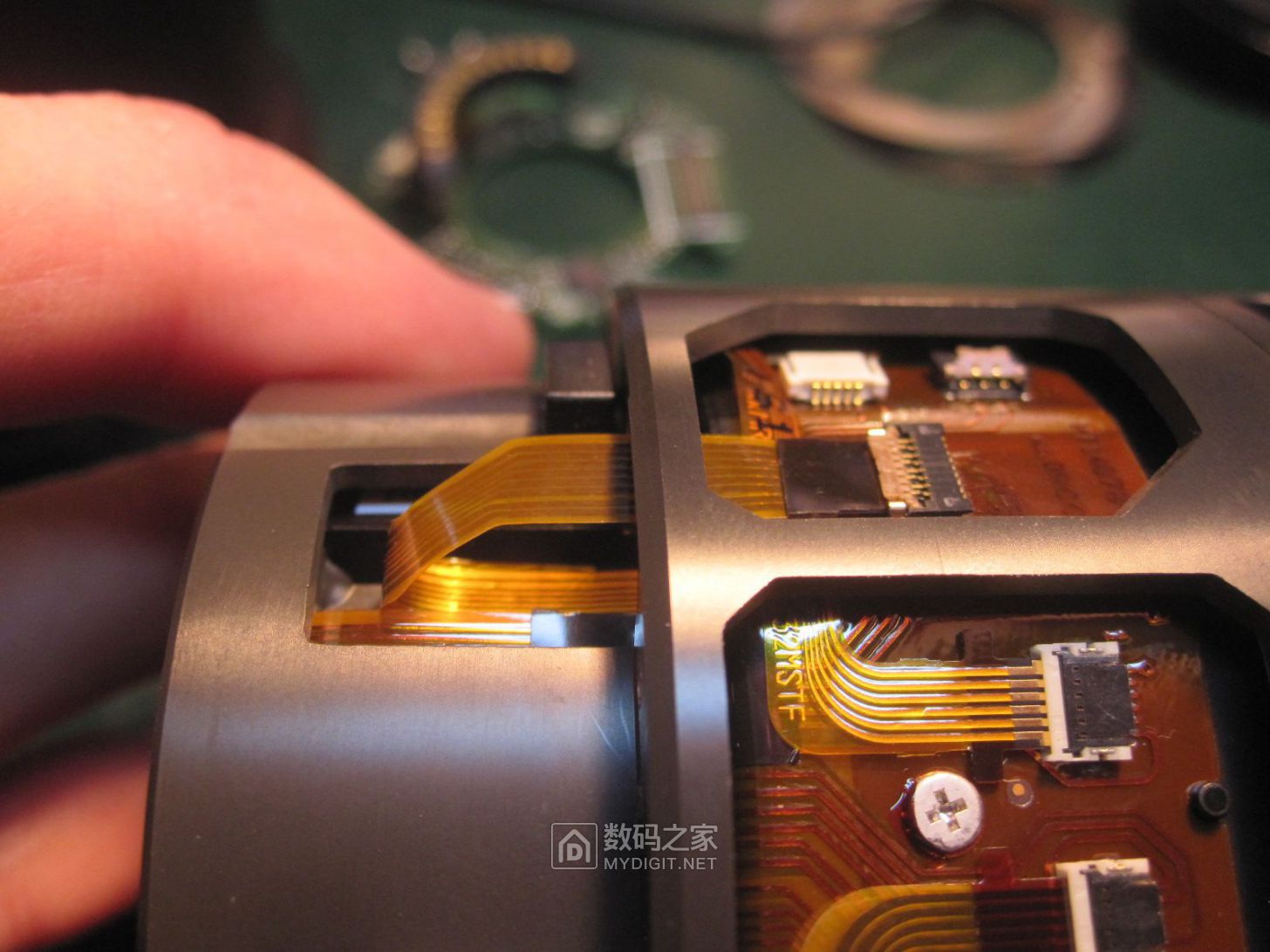

上面拿出来了

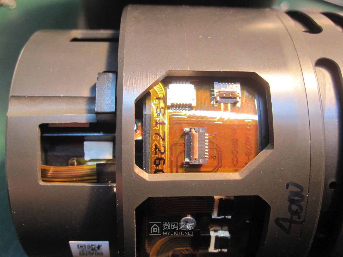

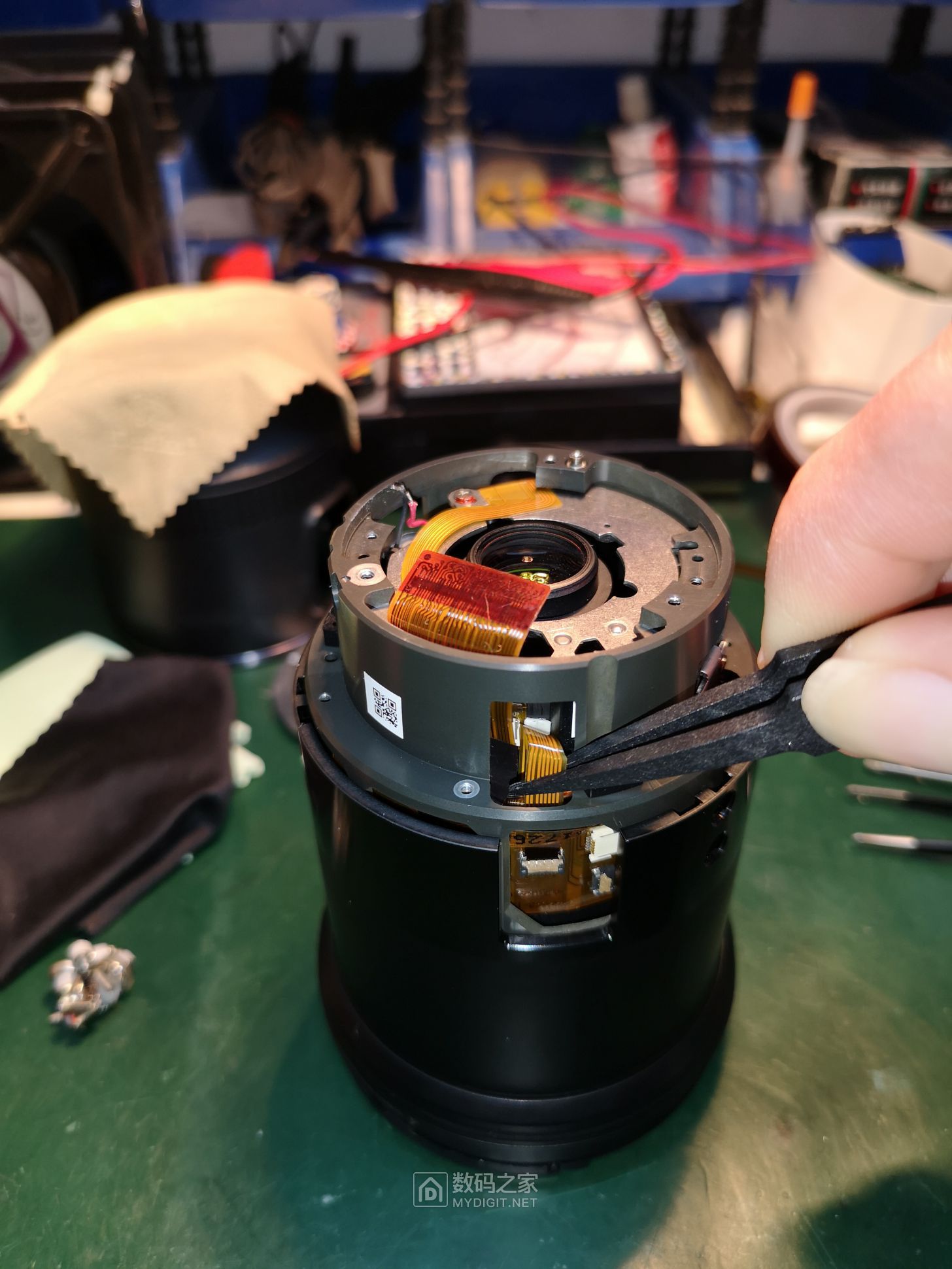

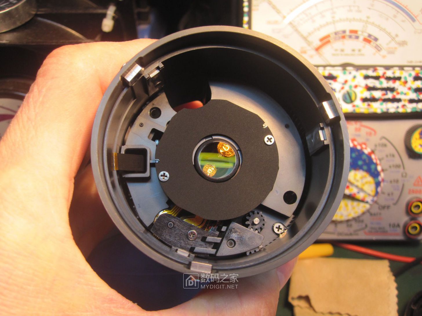

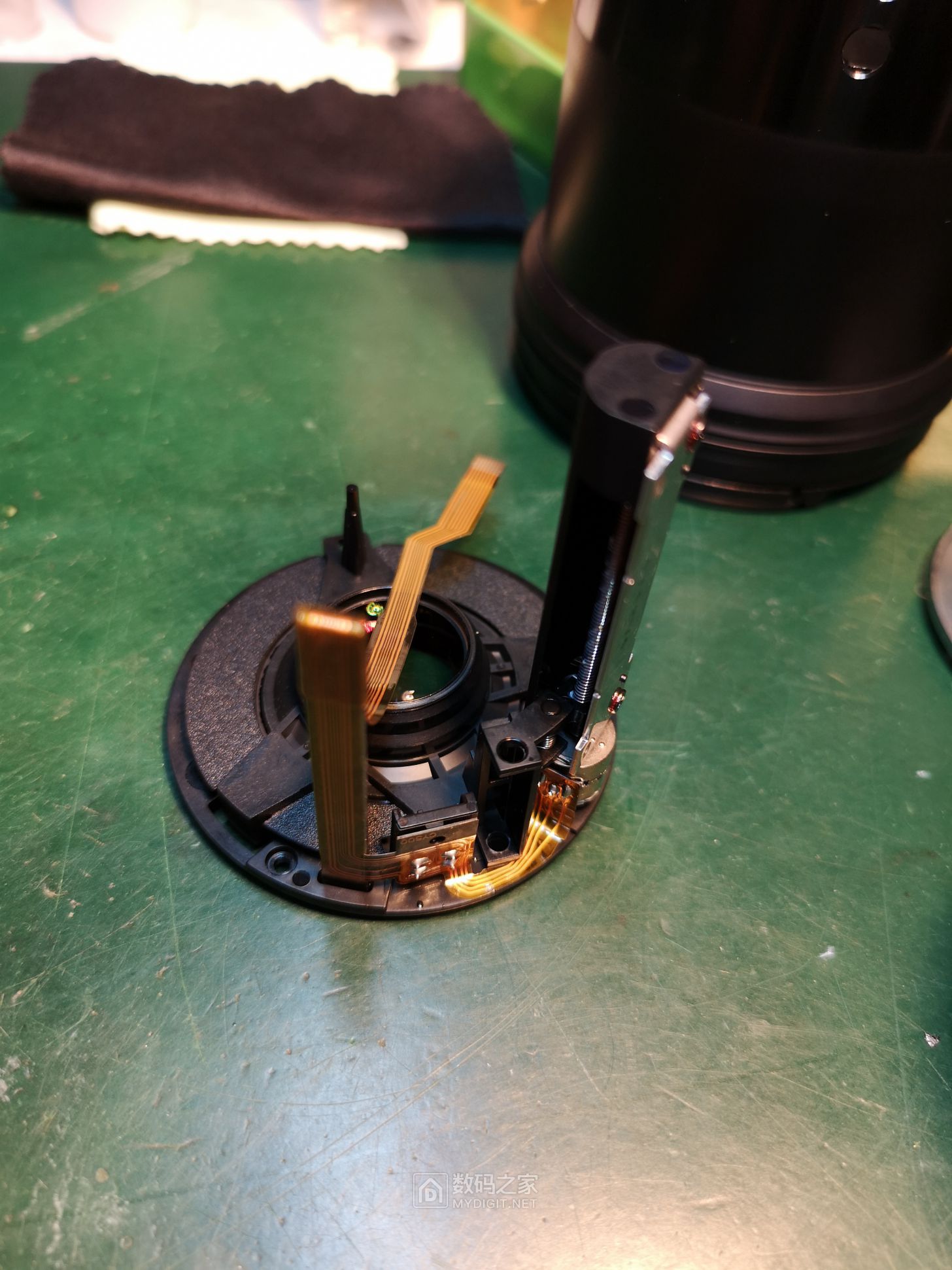

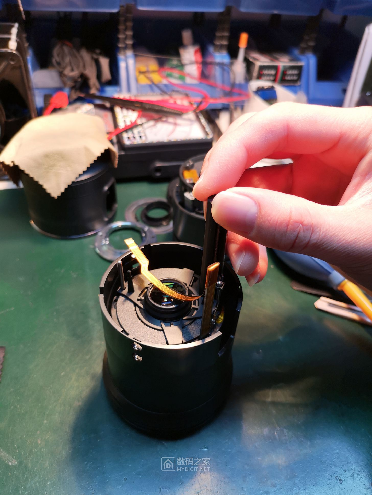

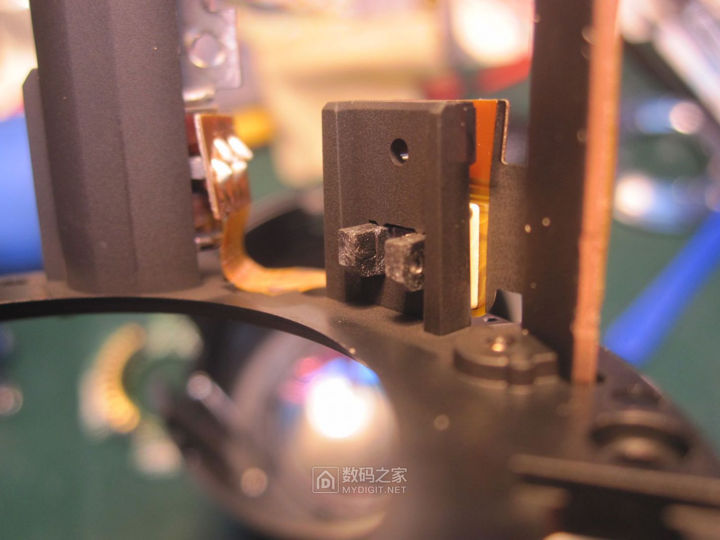

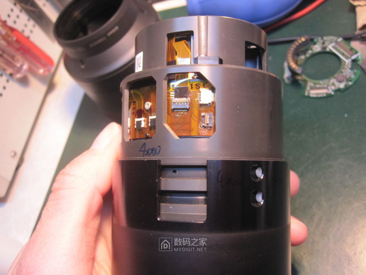

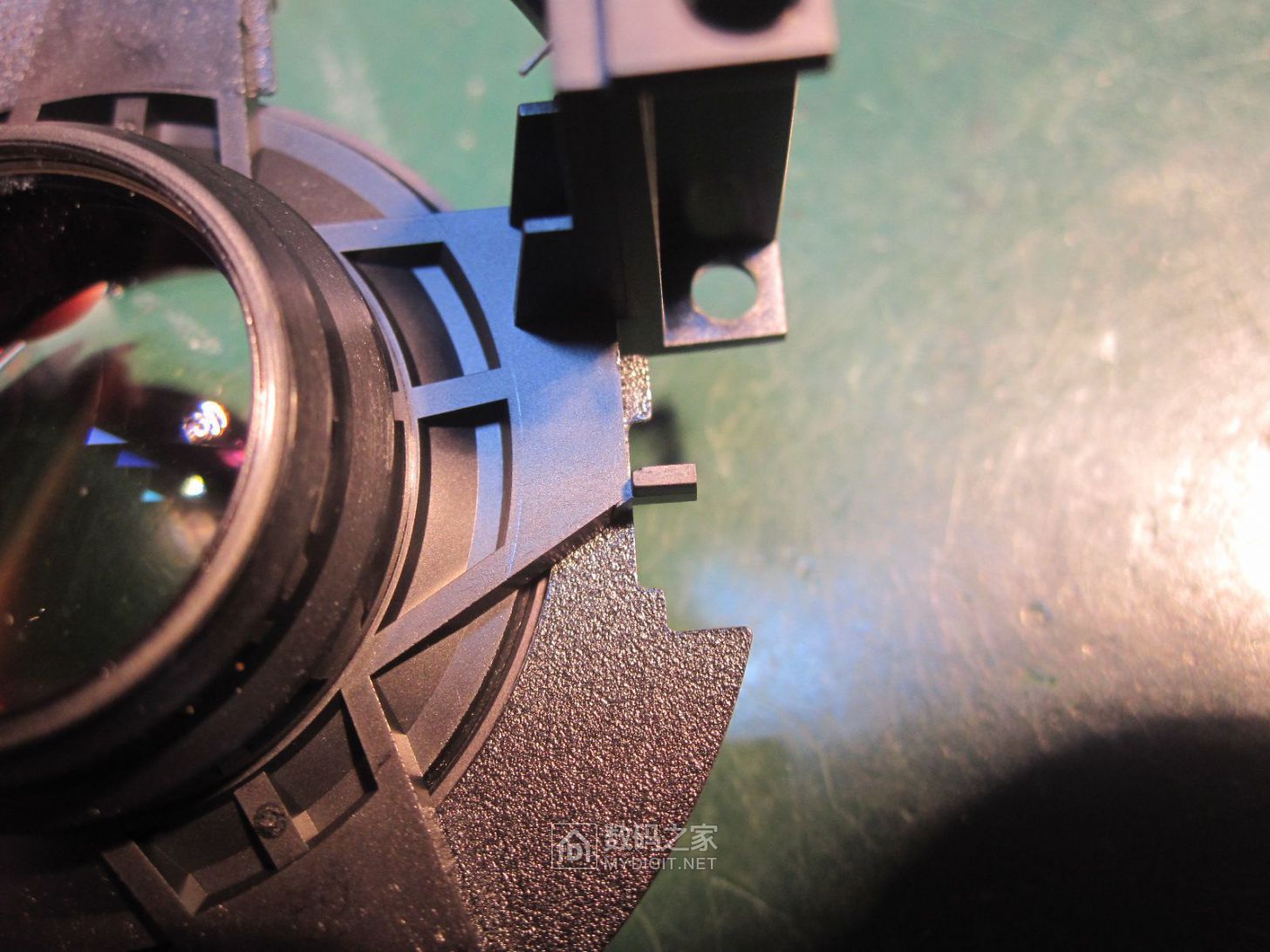

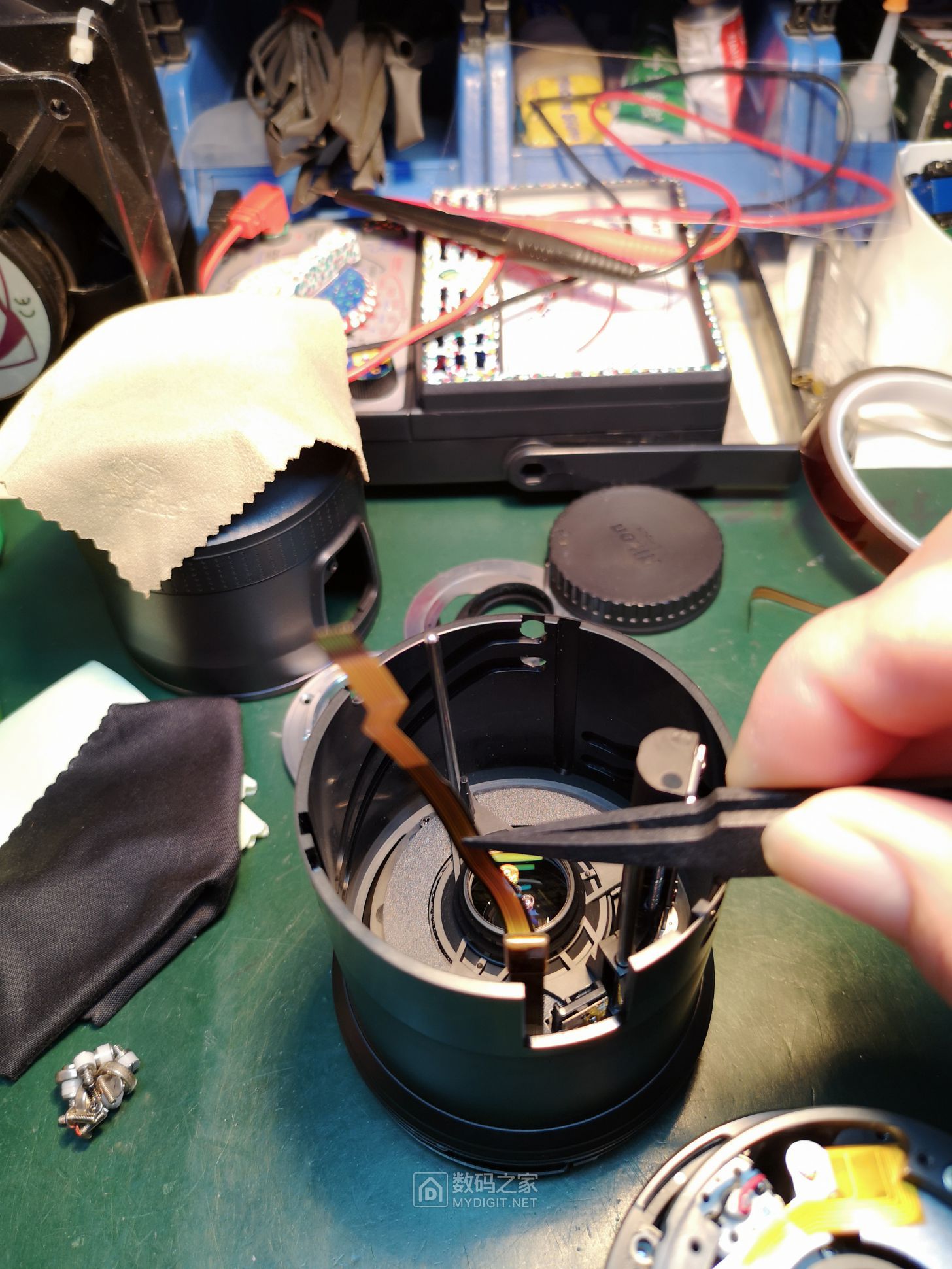

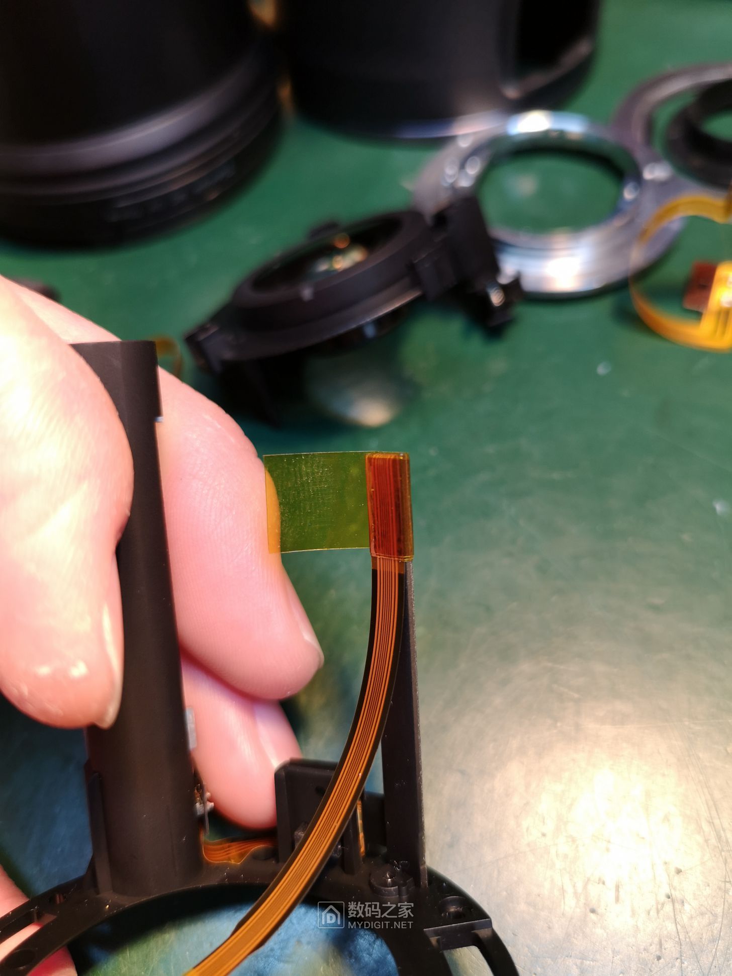

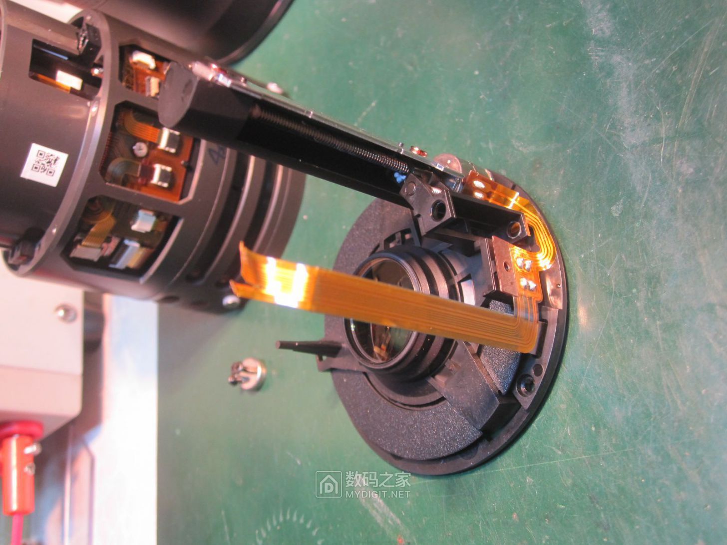

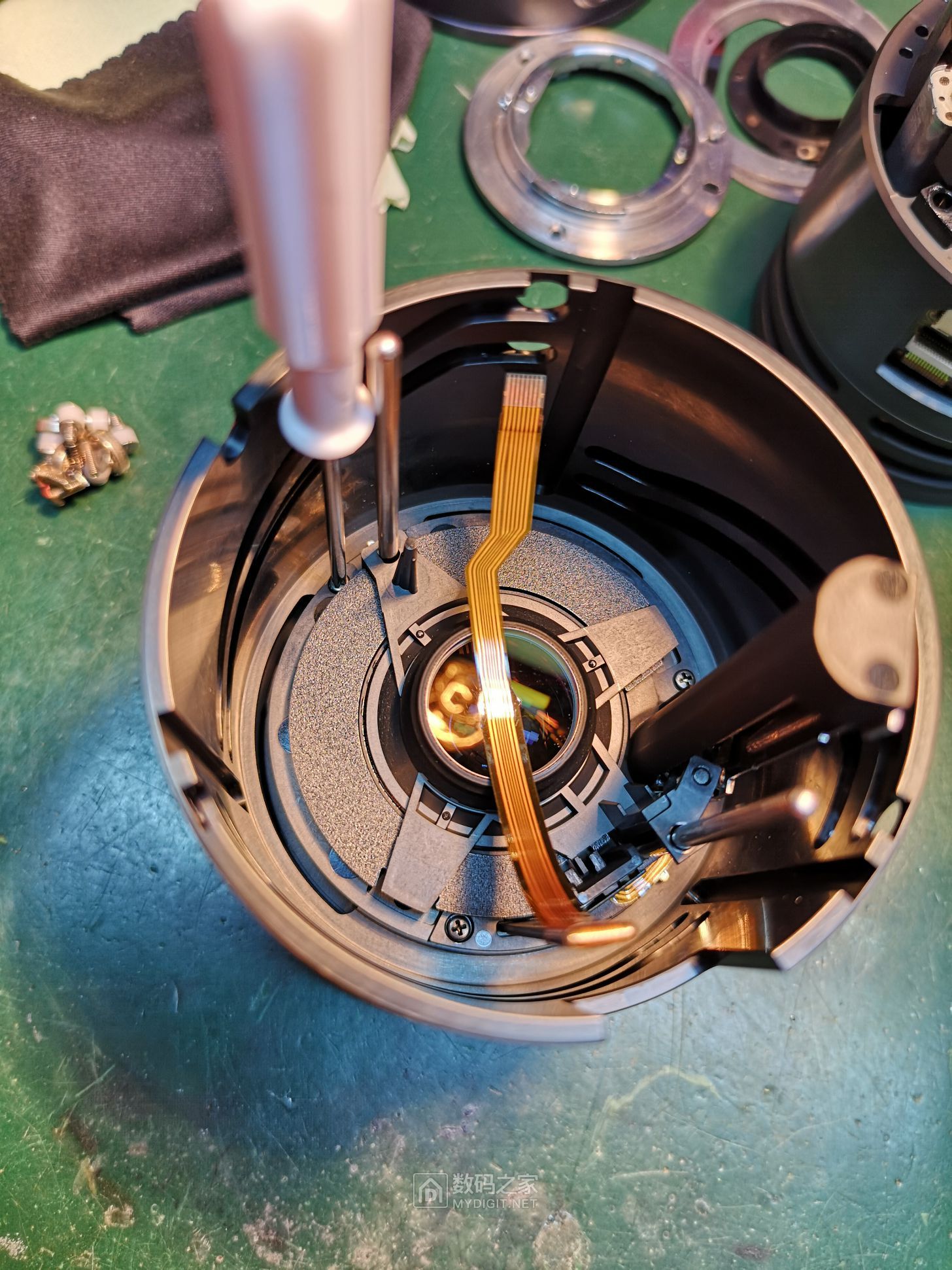

断掉的排线可以看到了

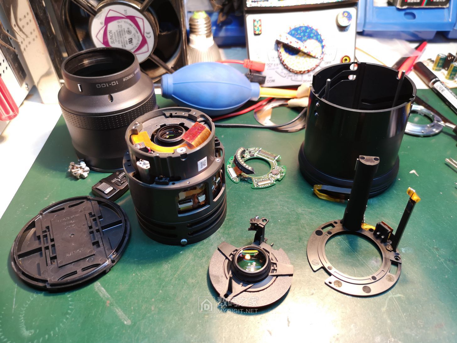

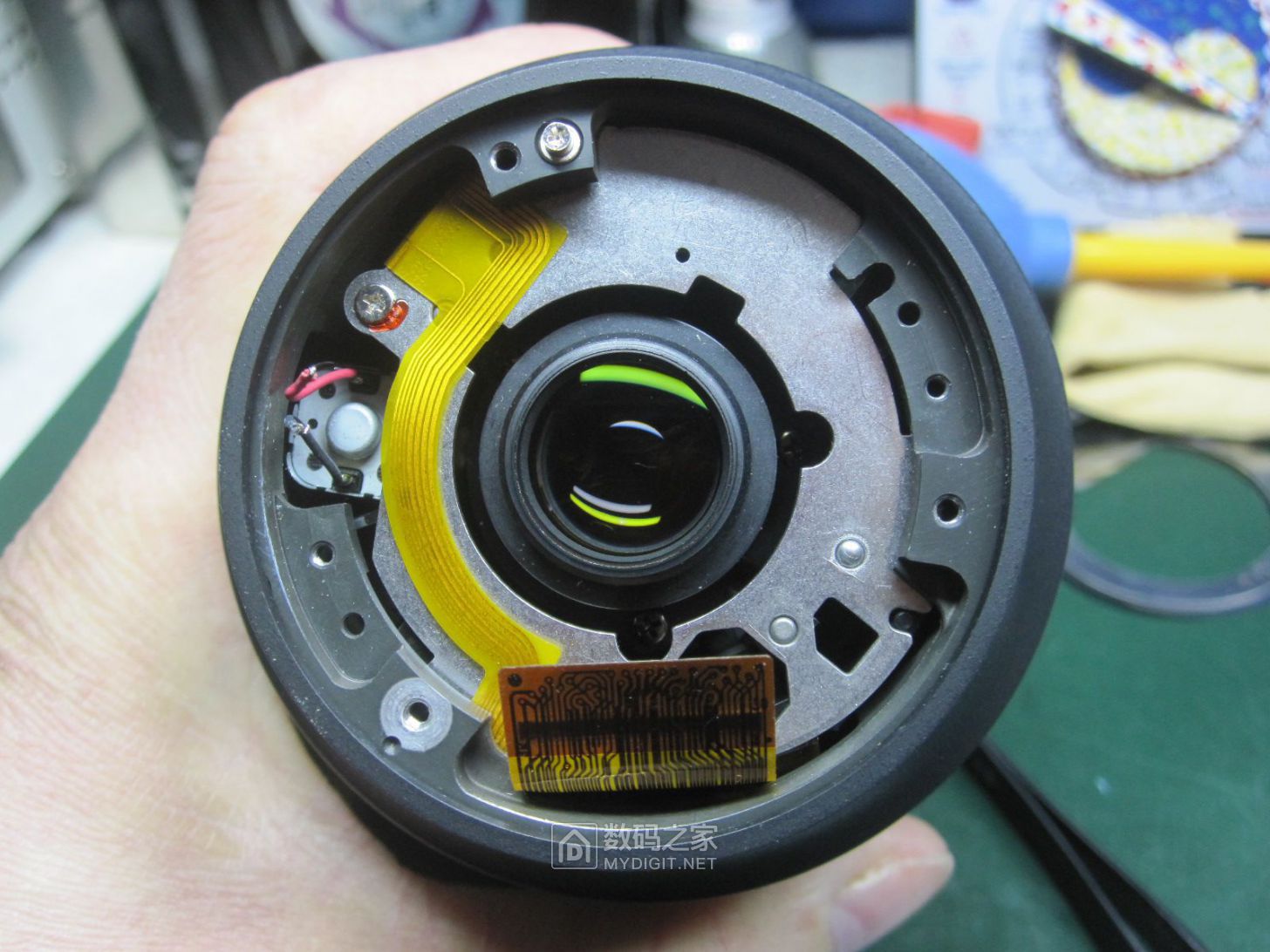

拆光了,可以完全看到断掉的排线了

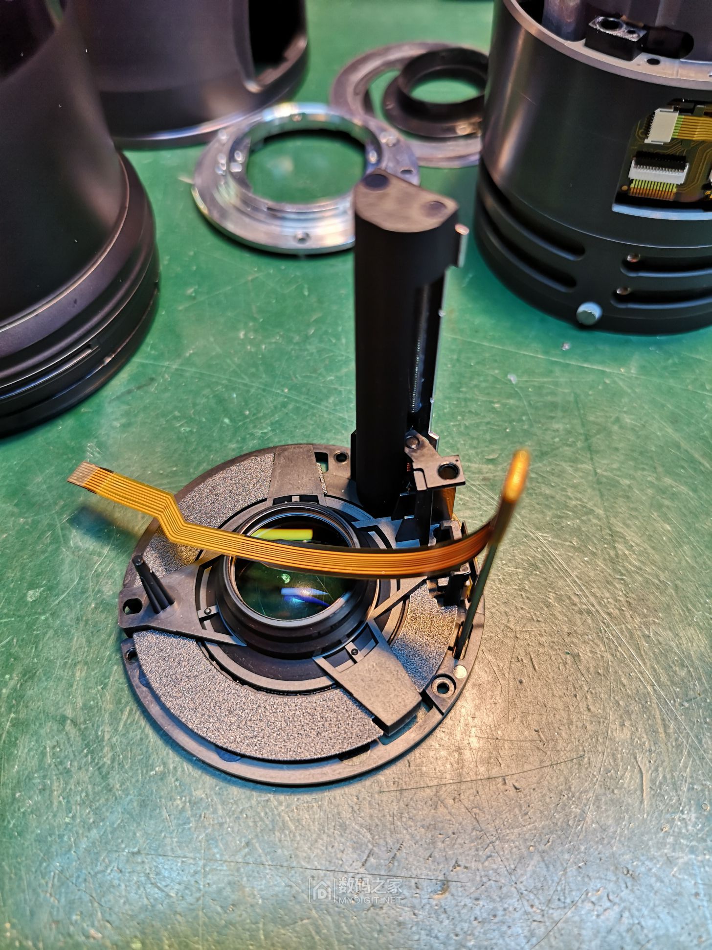

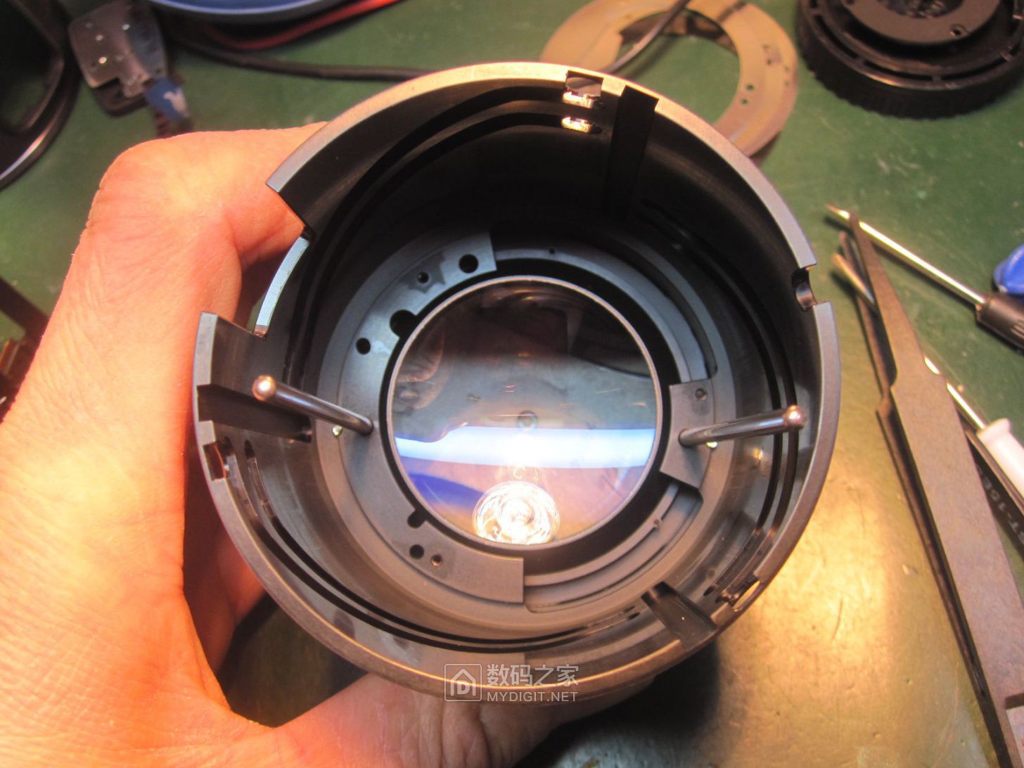

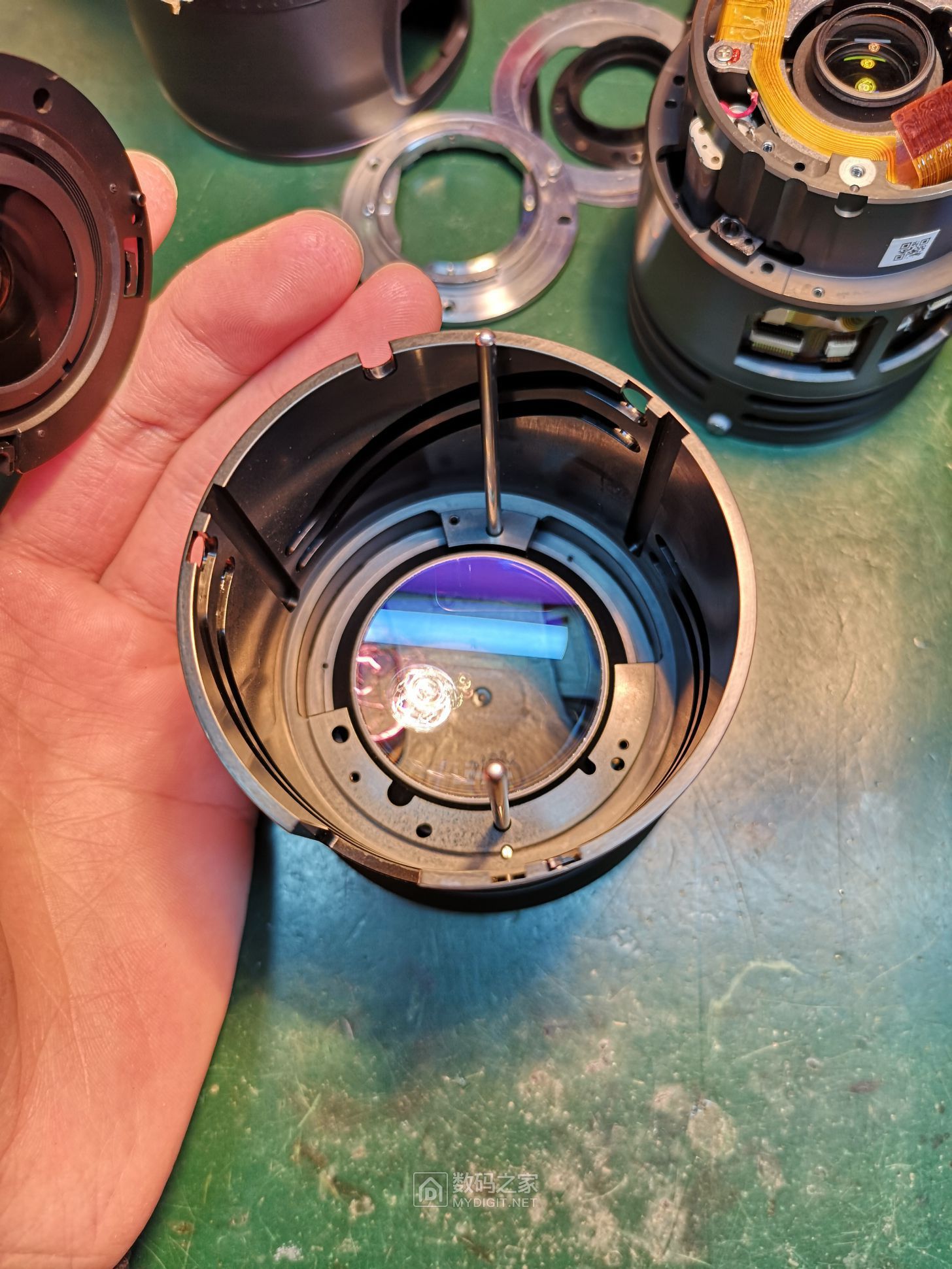

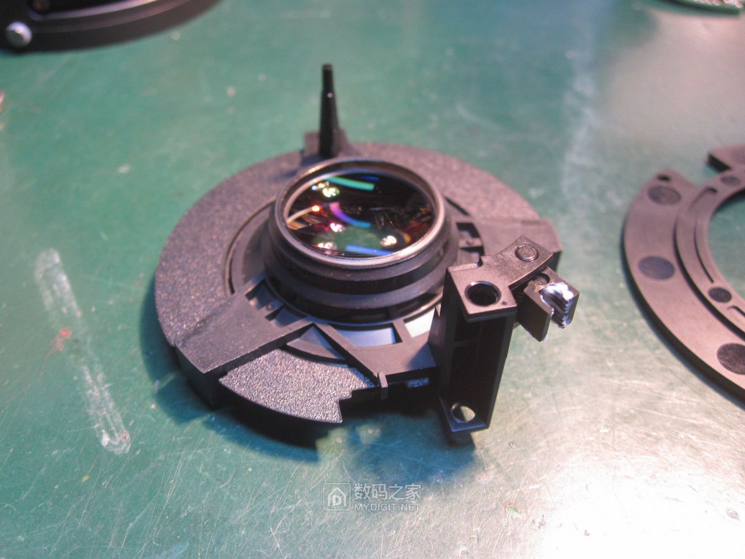

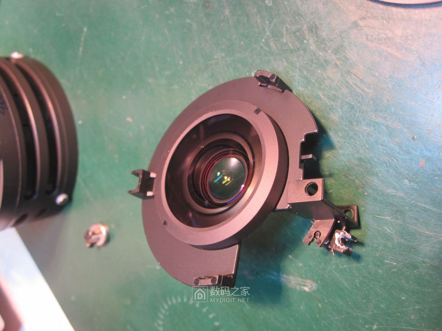

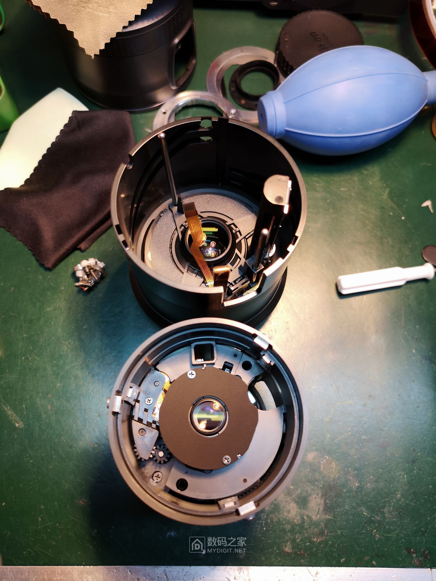

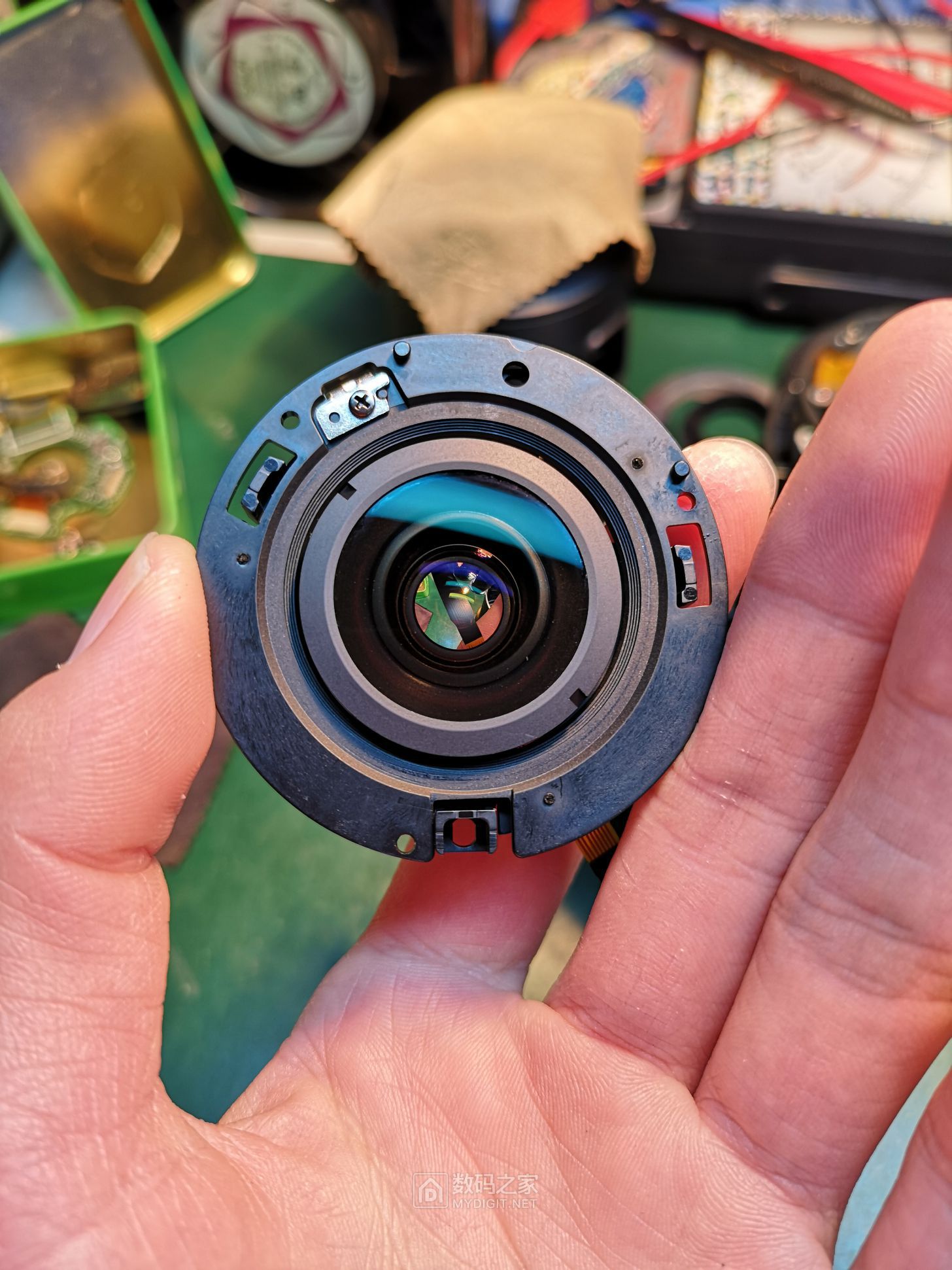

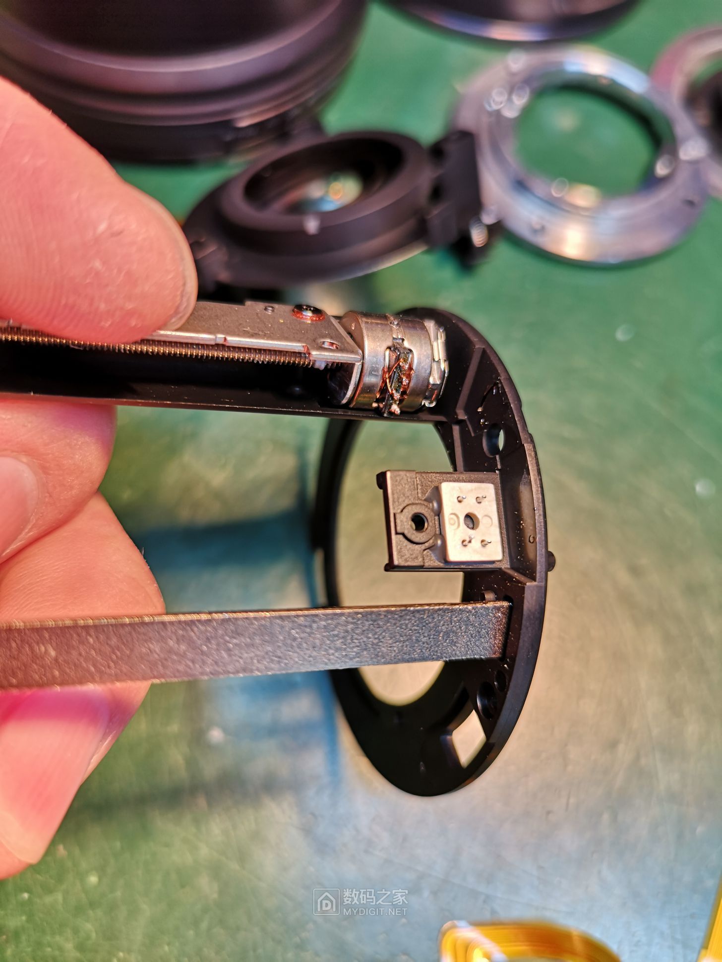

这是剩下的镜片,最前面的,继续拆
拿出来了

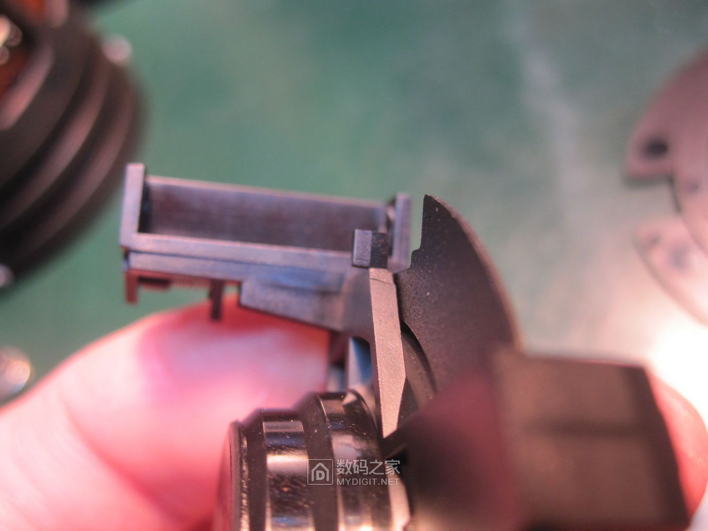

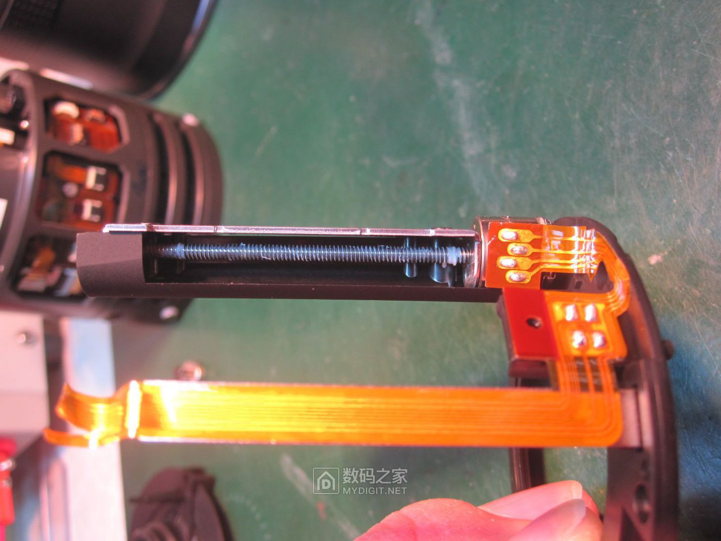

这里有个小电机,被我转了几圈

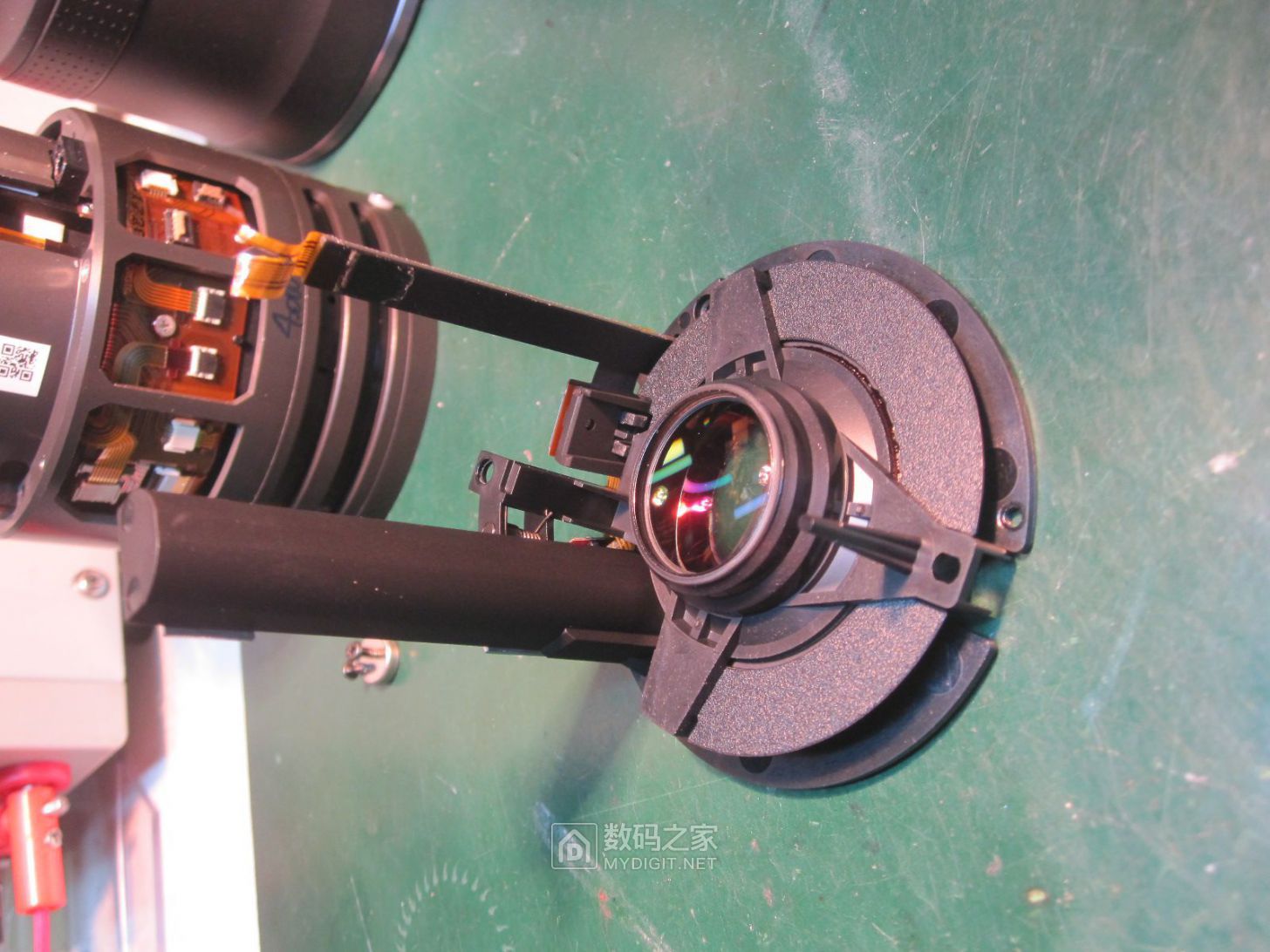

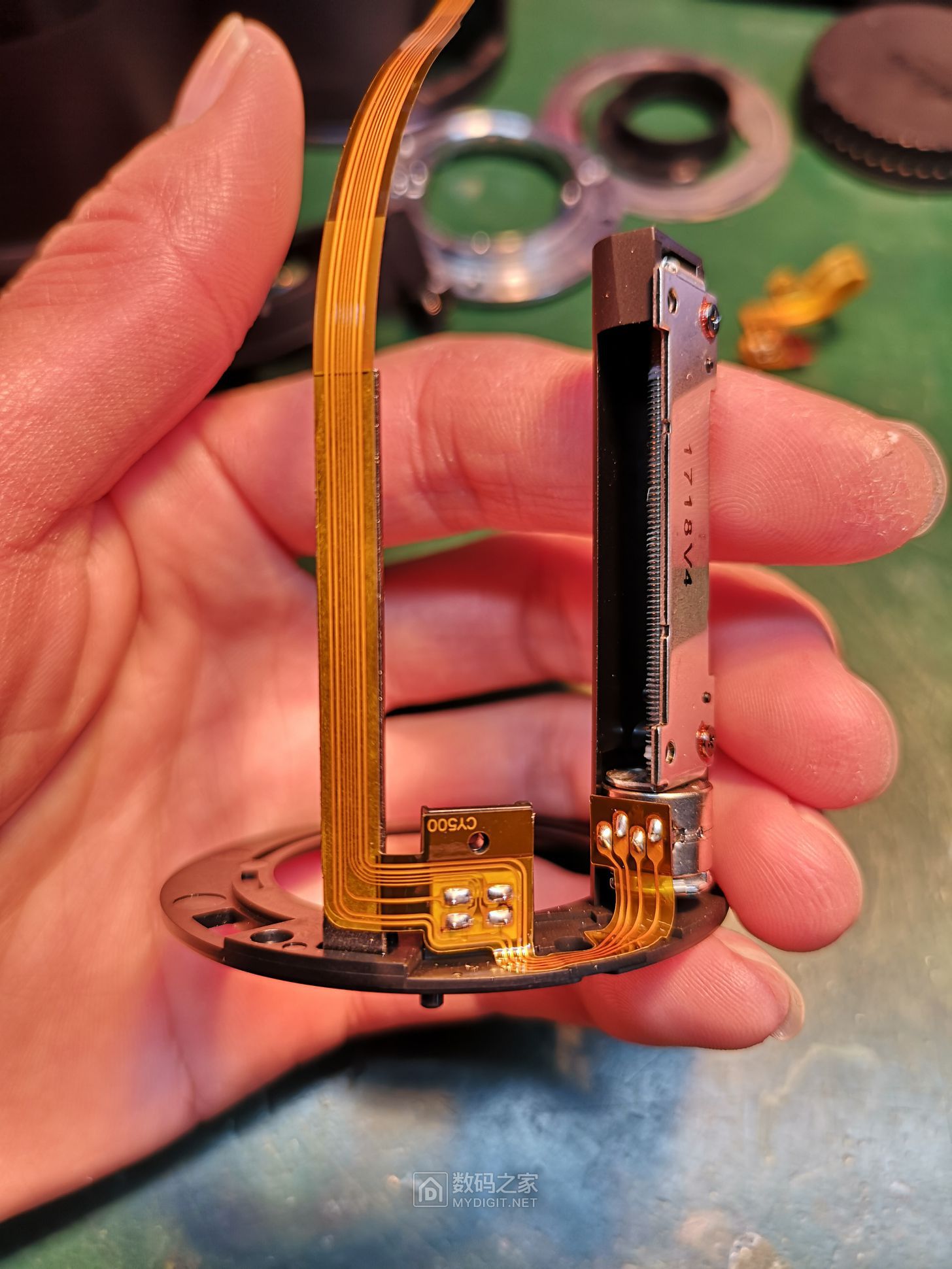

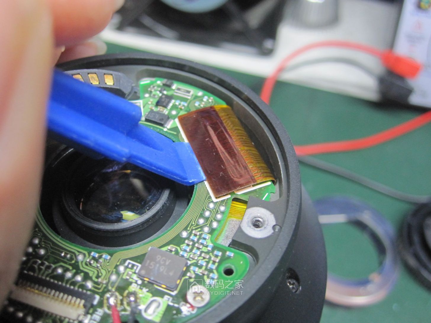

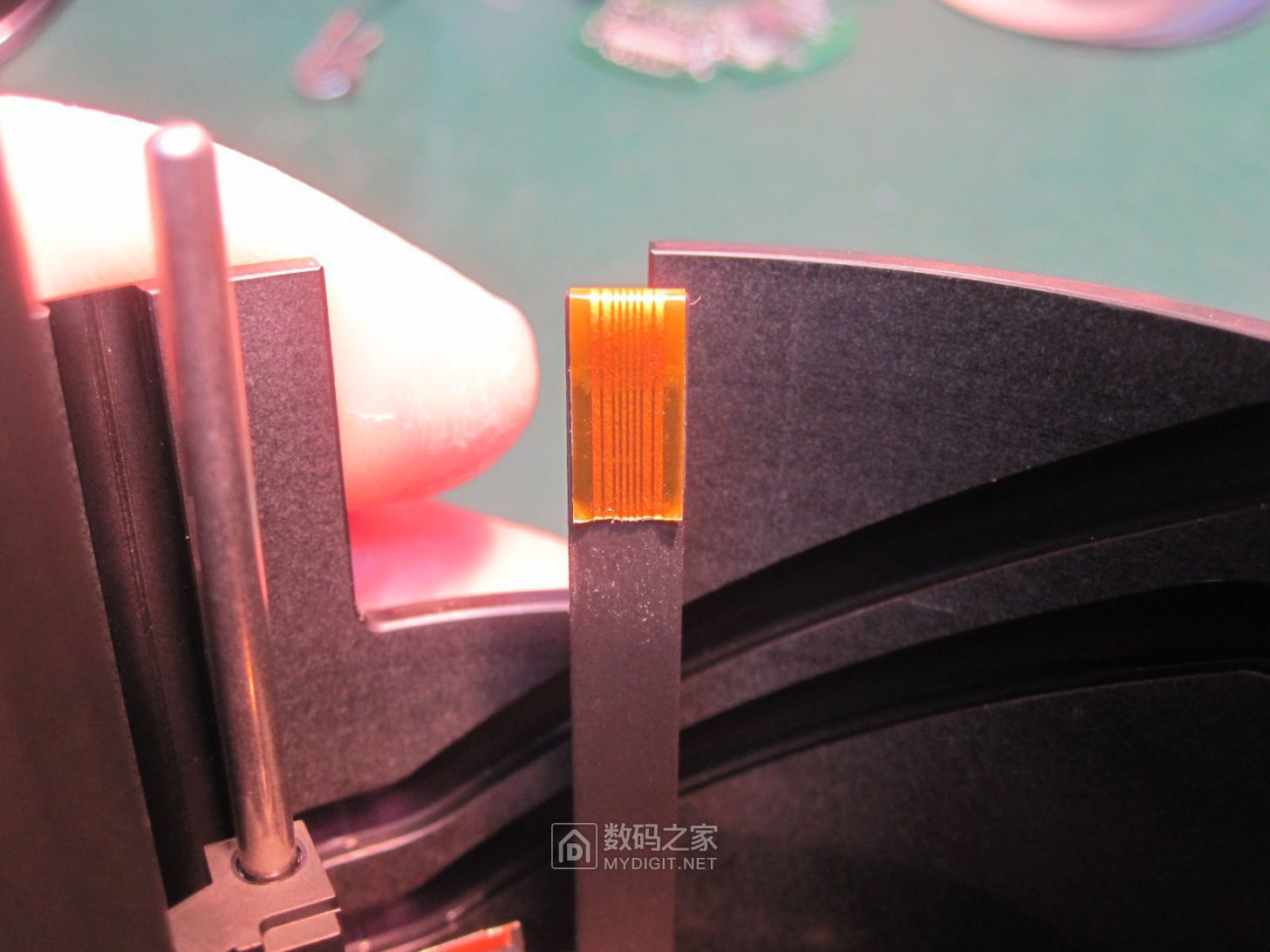

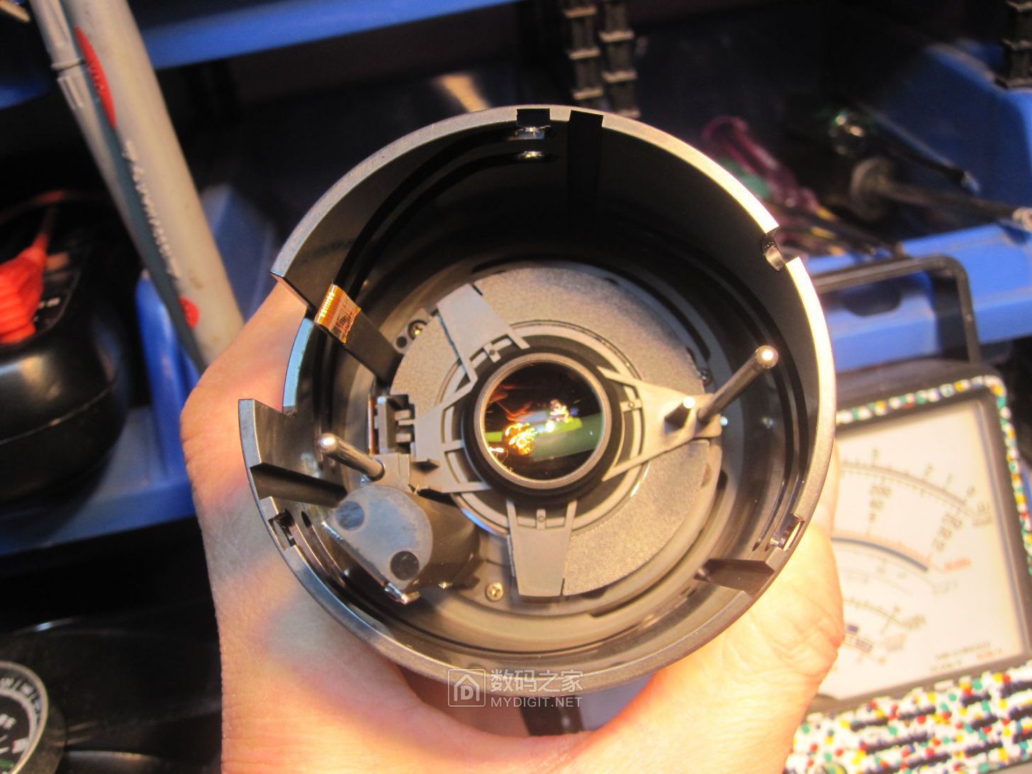

排线拆掉了,开始装新排线
新排线装好了
这是前面的镜片

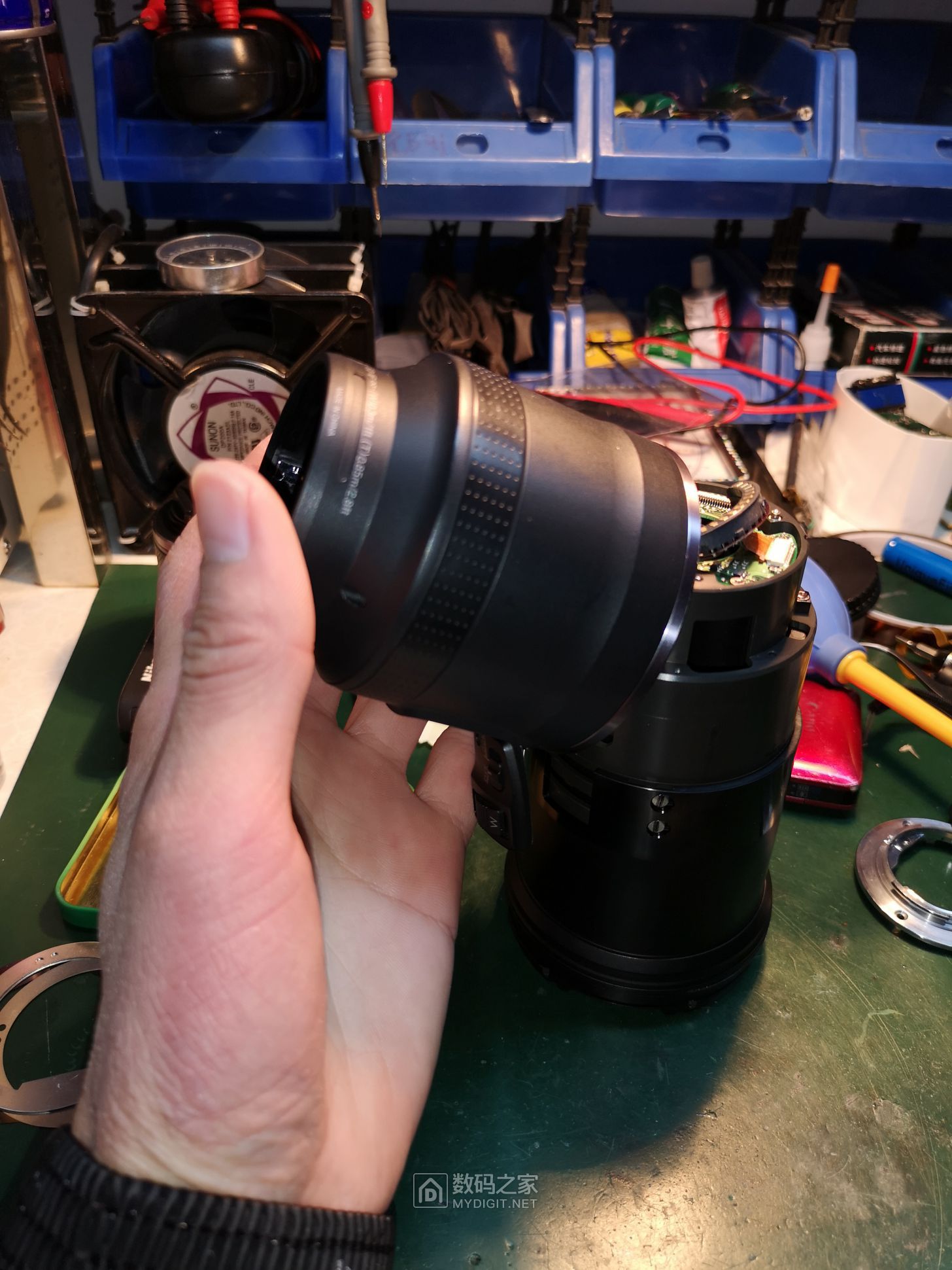

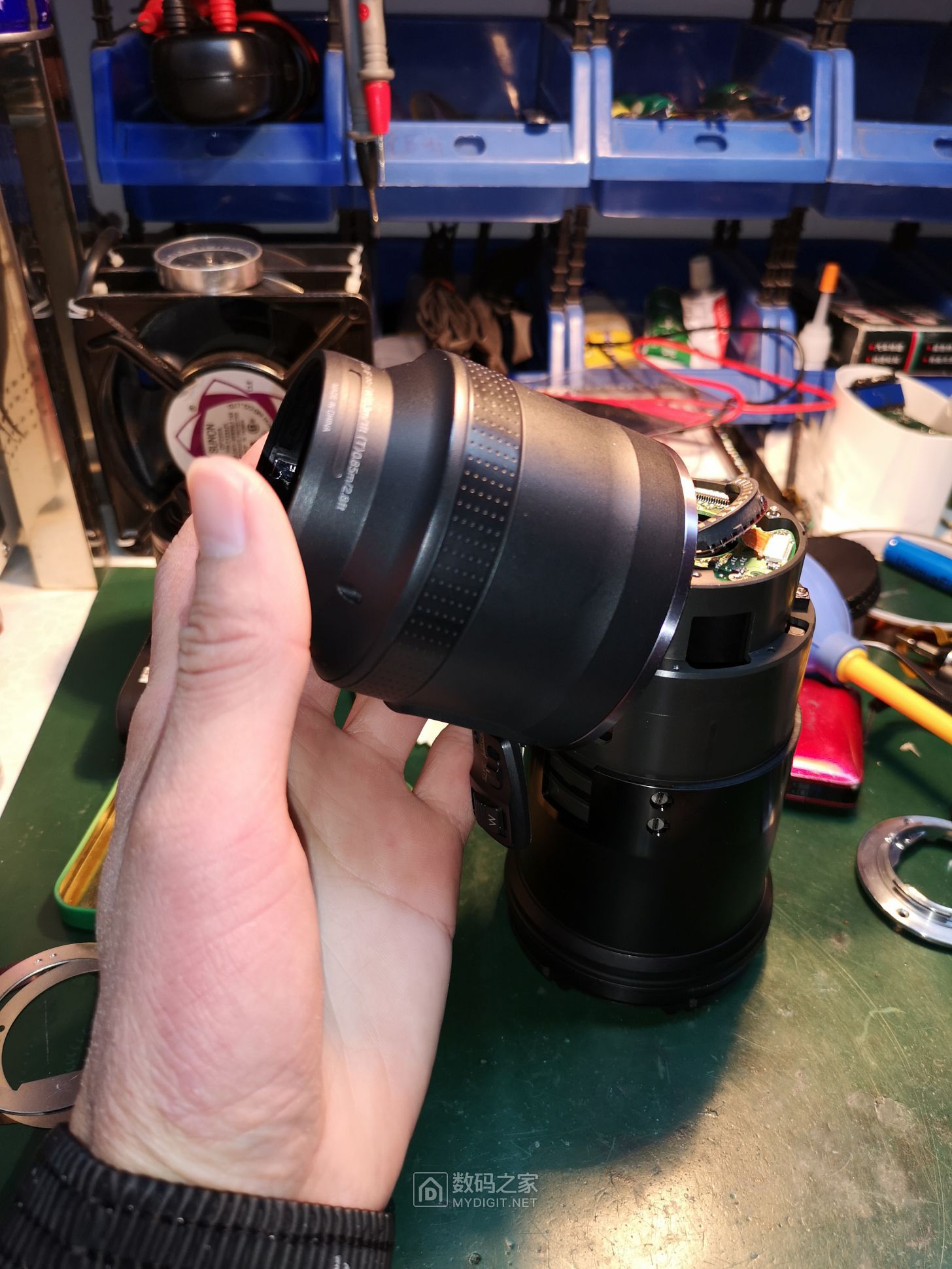

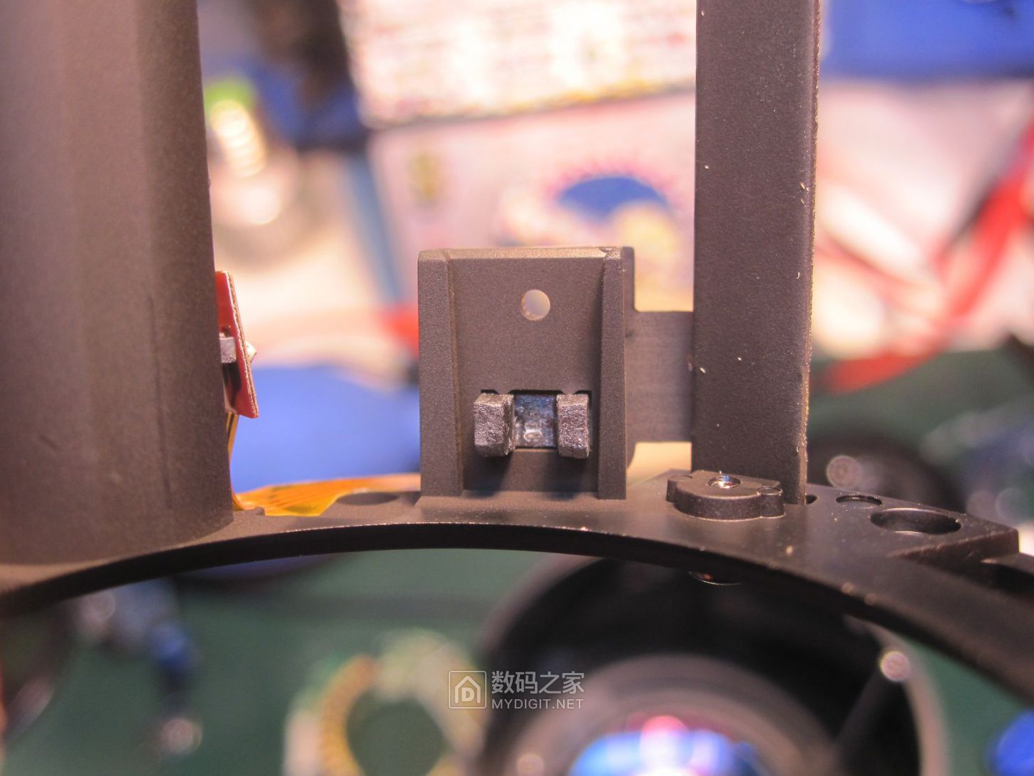

开始组装,对我来说有点难度,慢慢装,动作要轻
这个排线有点难搞
排线终于弄进去了
继续组装

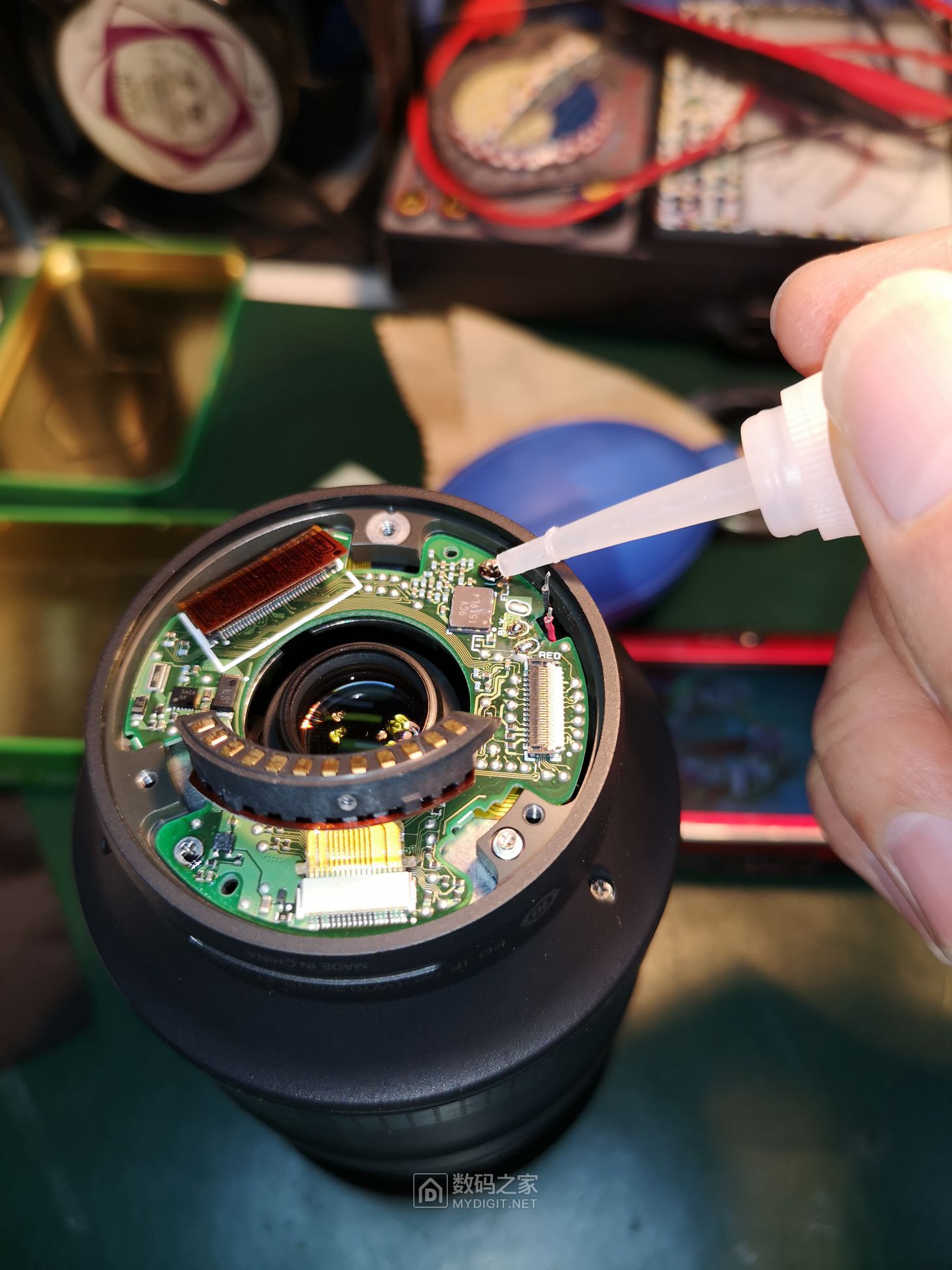

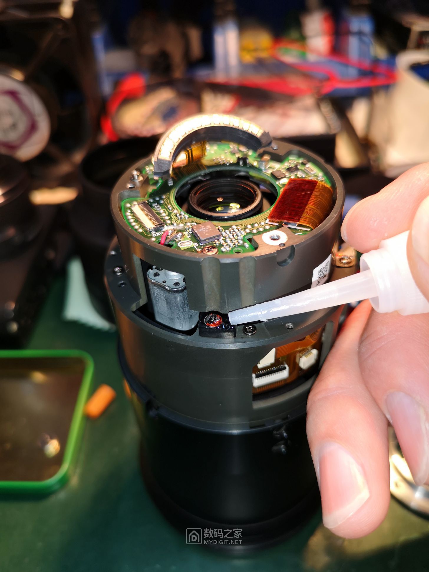

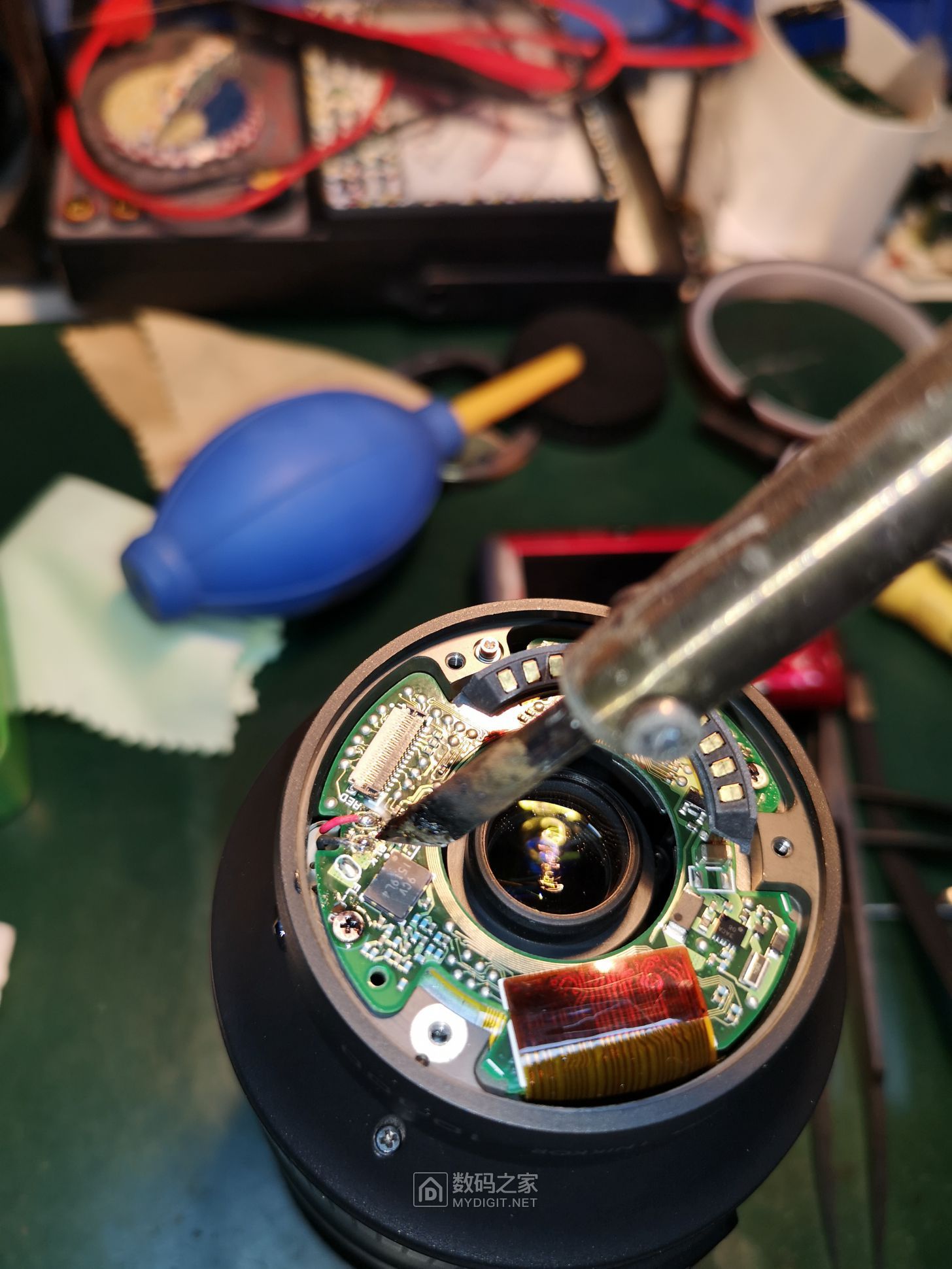

502将就一下,人家用的肯定不是这种胶
接电机线
继续装
这里也来点502
穿上上衣
装好小板

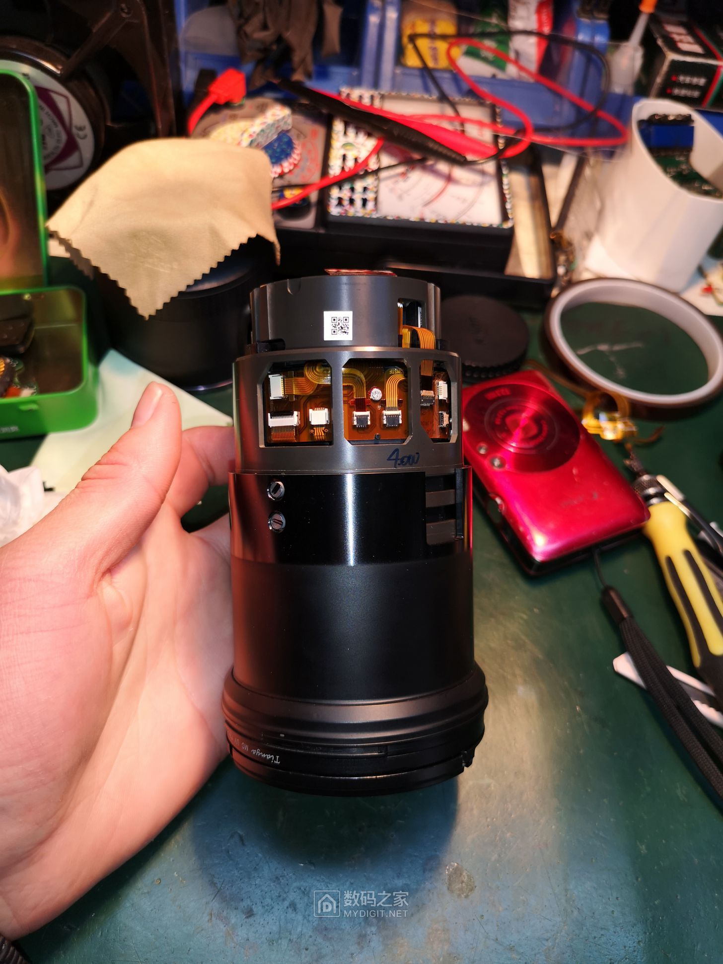

继续拧螺丝
按顺序装回垫片
装回卡口

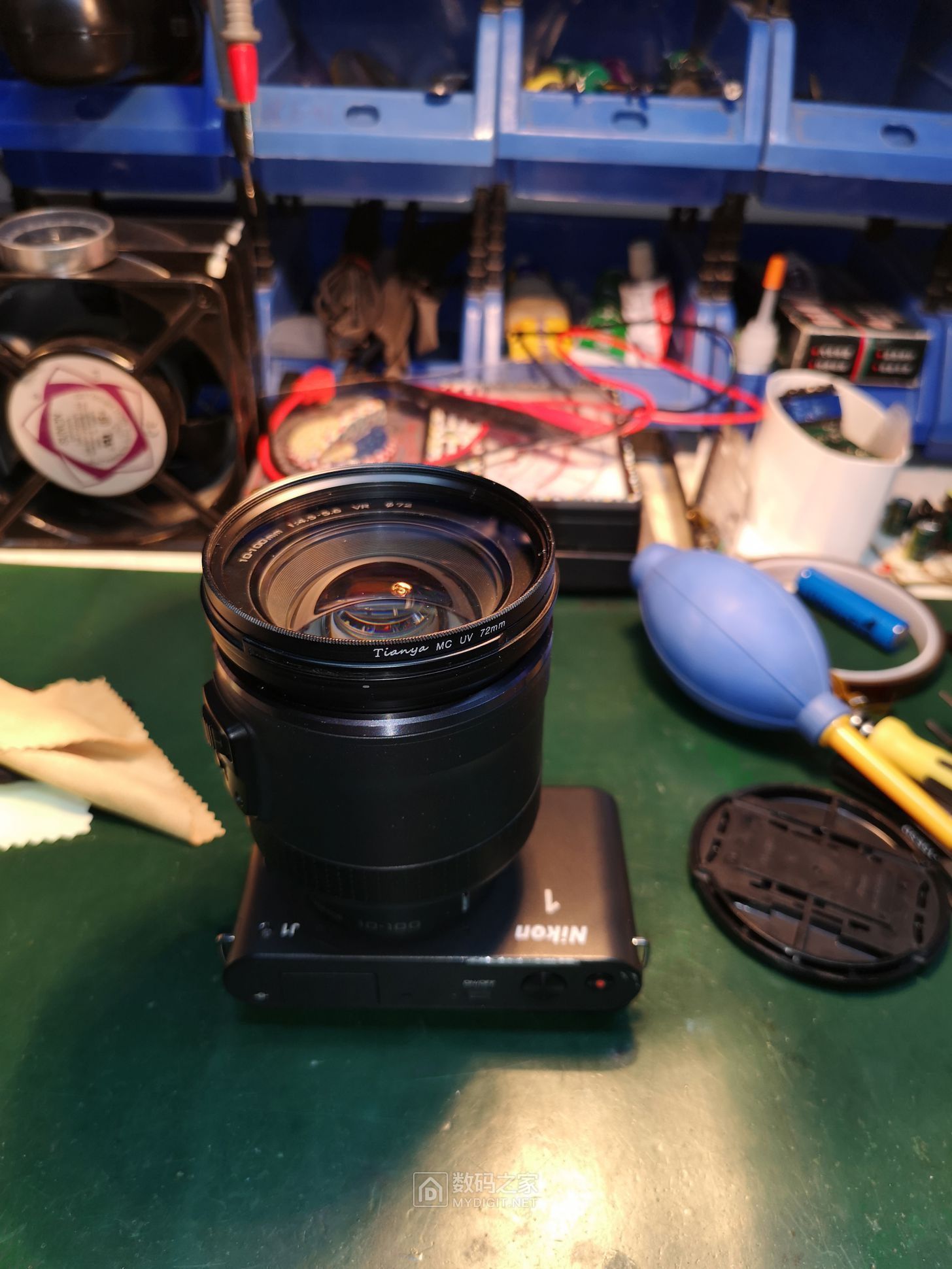

好了,复原

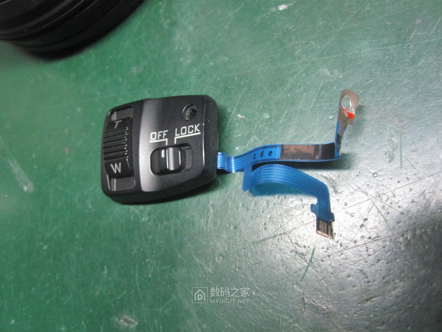

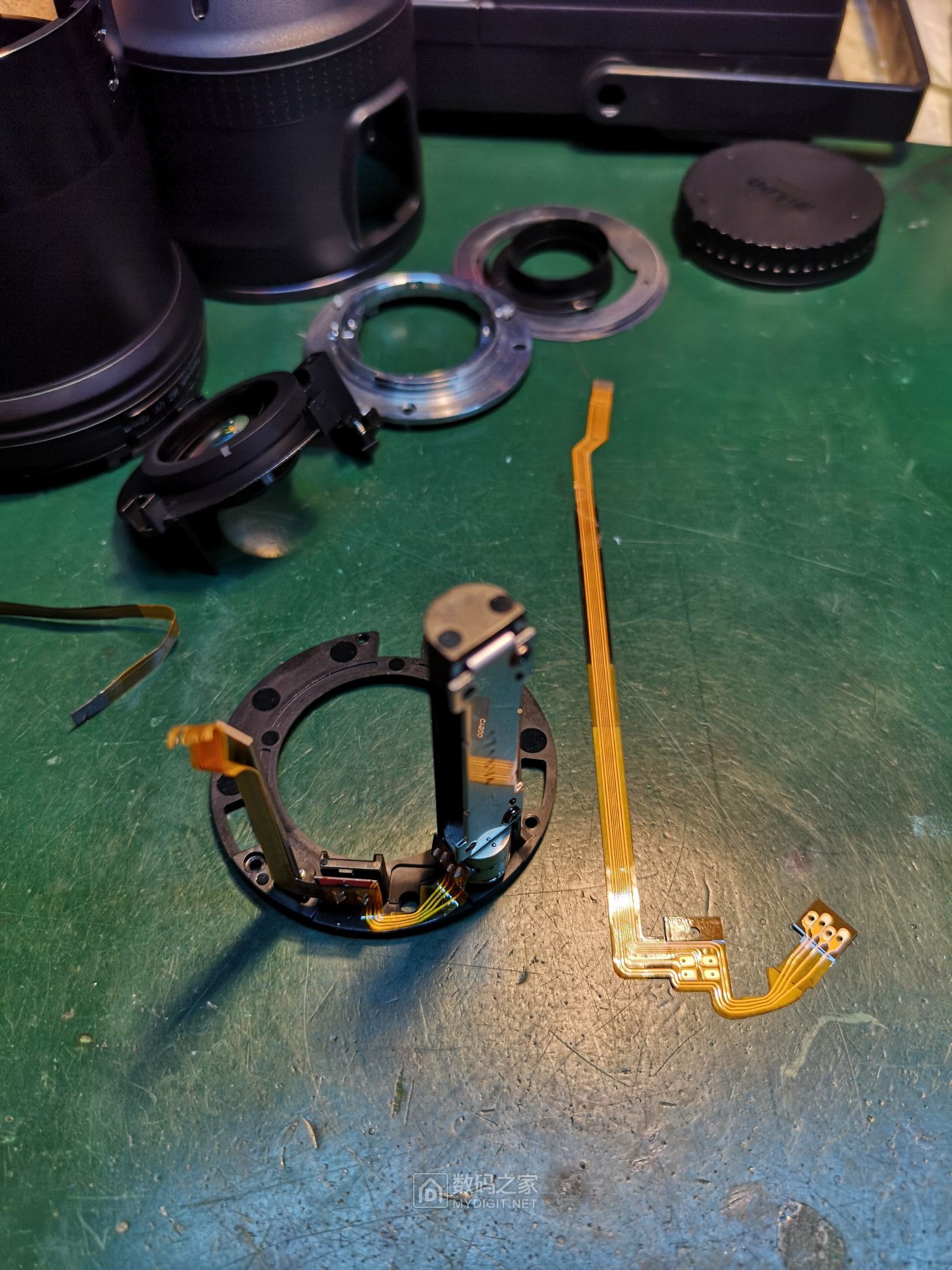

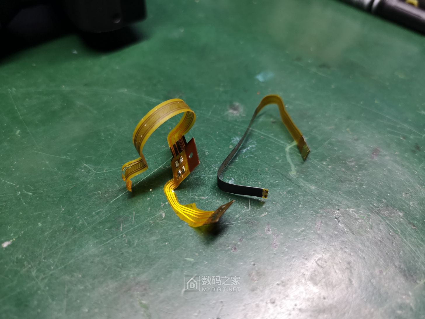

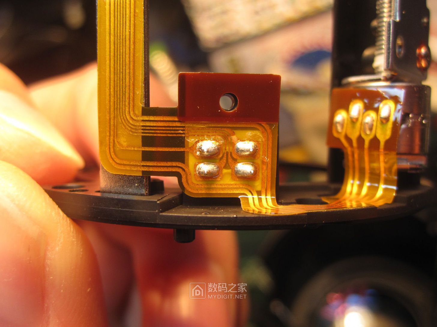

这是坏掉的排线
来个特写
维修失败,镜头不报错了,但是对焦模糊,听说需要机器重新调焦的,大概是因为最前面的电机被我用手转了几下。
