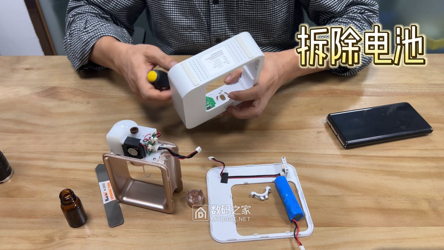

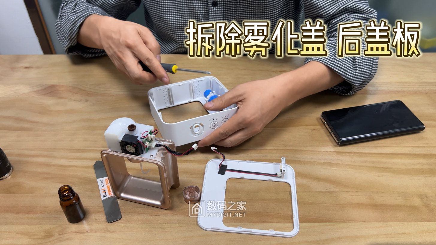

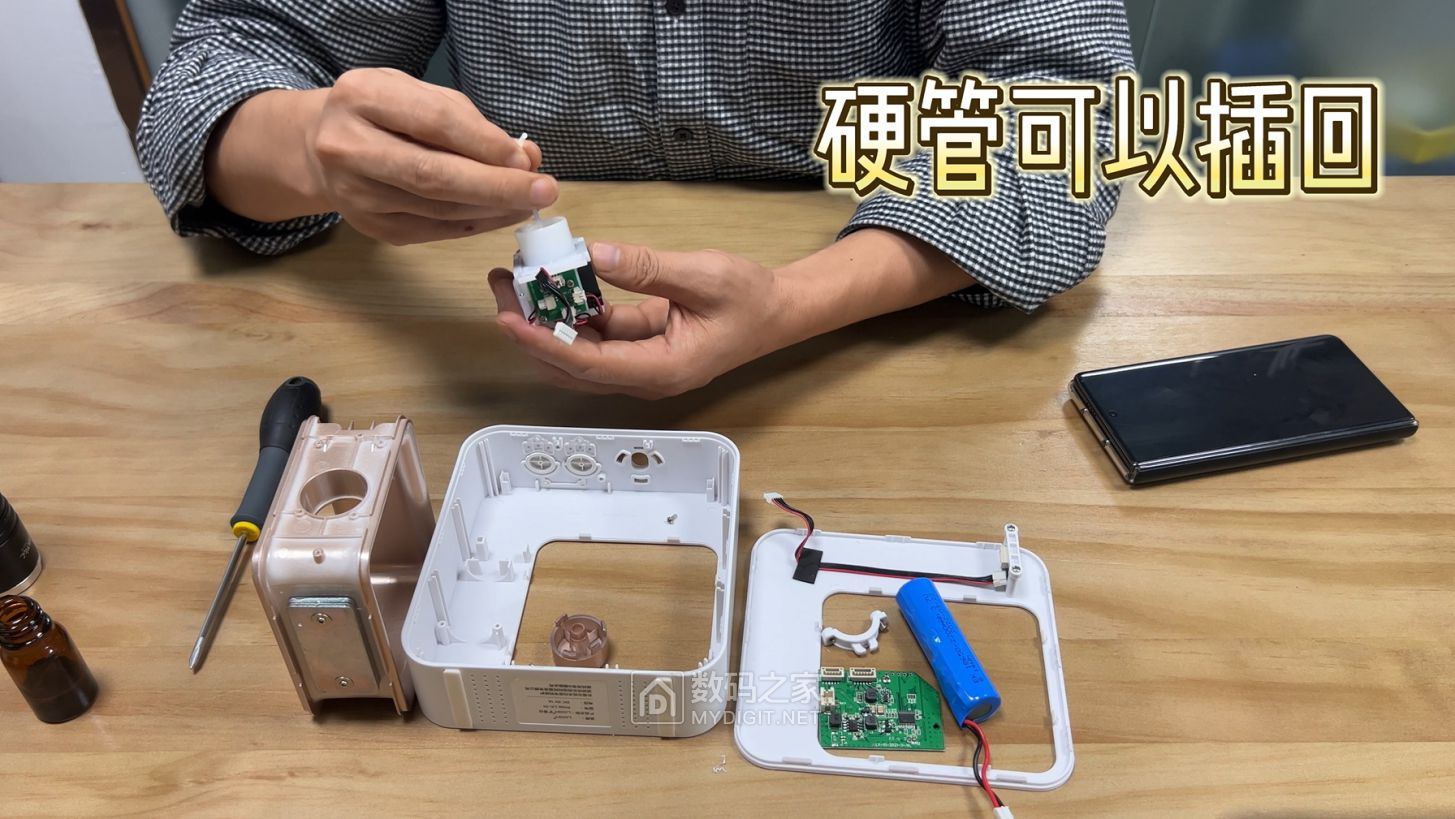

自打两年前入住新屋之后,就很少用LOXIM香薰机了,最近突然心血来潮,想看看内部构造是咋样的,来作为一个普通消费者的使用感受。
首先的话,外观篇:整台香薰机还是很有质感的,因为是涂层塑料的原因,导致整体还是比较轻,手感比较好。这种方形的设计还是比较少有的,搭配上玫瑰金的出雾盖和中部支架,可能会有很多女生喜欢。(对直男来说真正的金色是金子的颜色)没有工具真的很难拆。

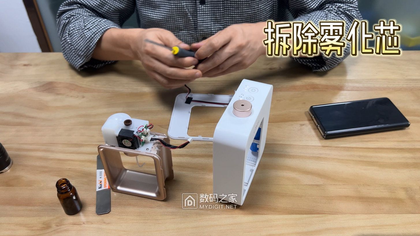

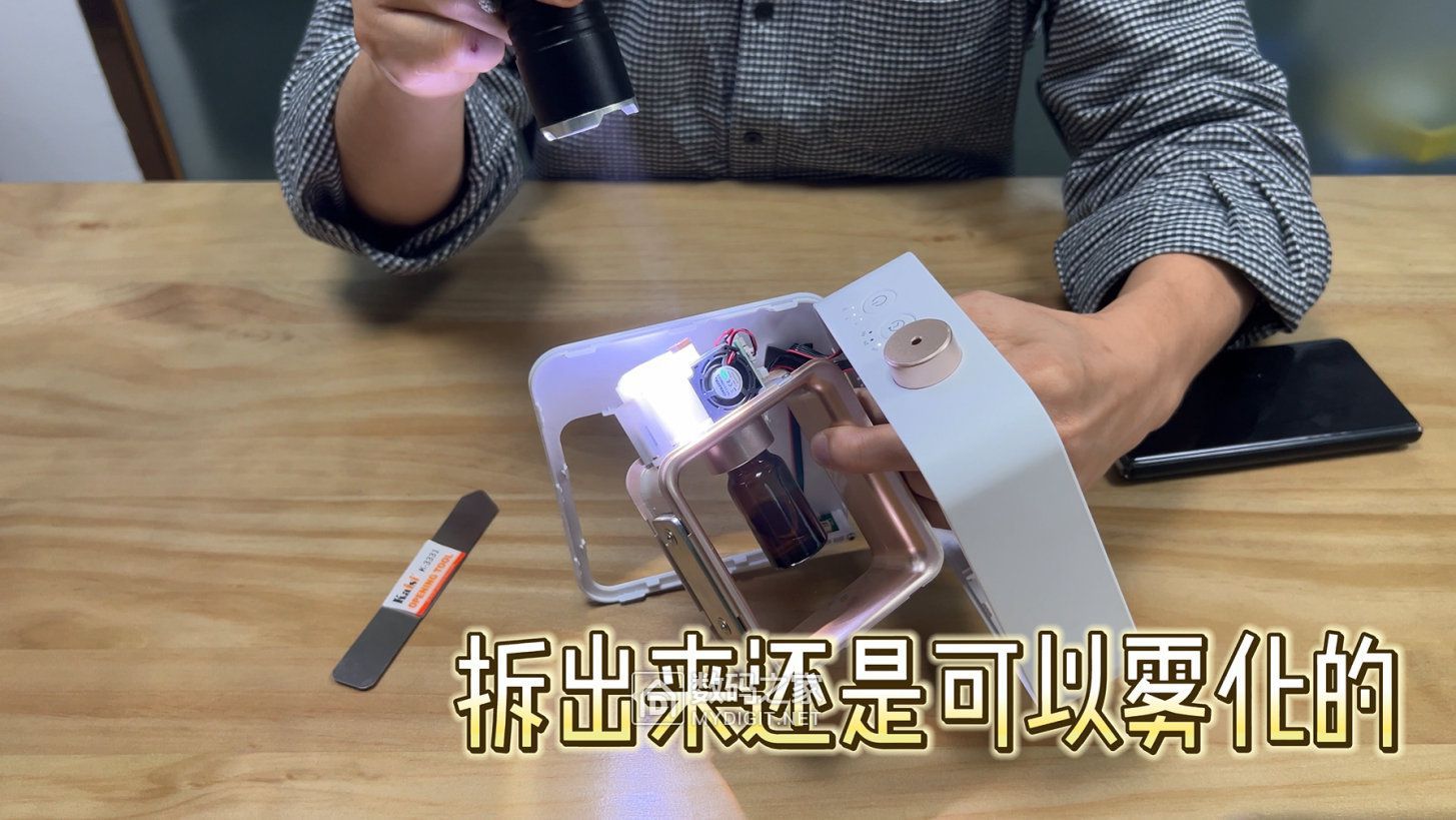

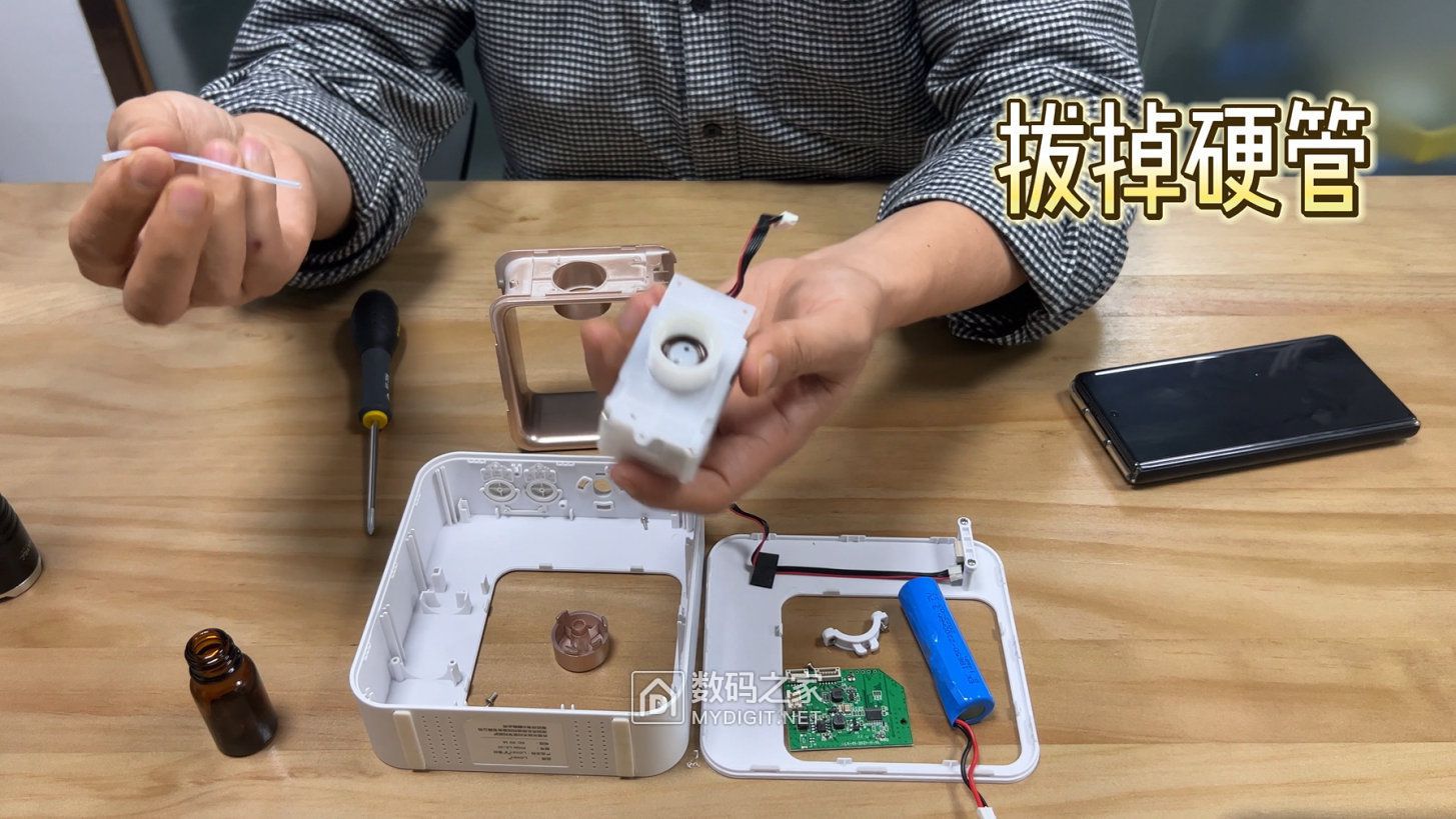

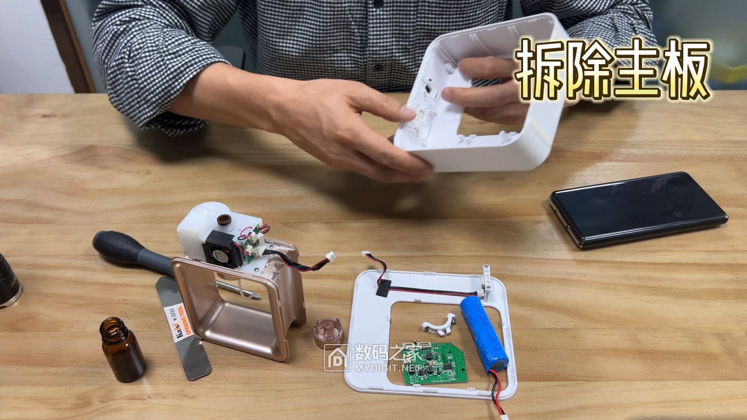

其次的话,内部构造:分三个主要部件-主板、电池和雾化芯,主板和电池没啥好说的,都是安全的,整台机器可充电然后便携。重要的是雾化芯,采用集成式设计。从肉眼可以看到马达和风扇,里面估计就是他们的技术-悬臂震动雾化技术,在他们官网上可以找到。这种技术把能量都聚集在输送精油针管,这正是能够雾化粘稠精油的原因。

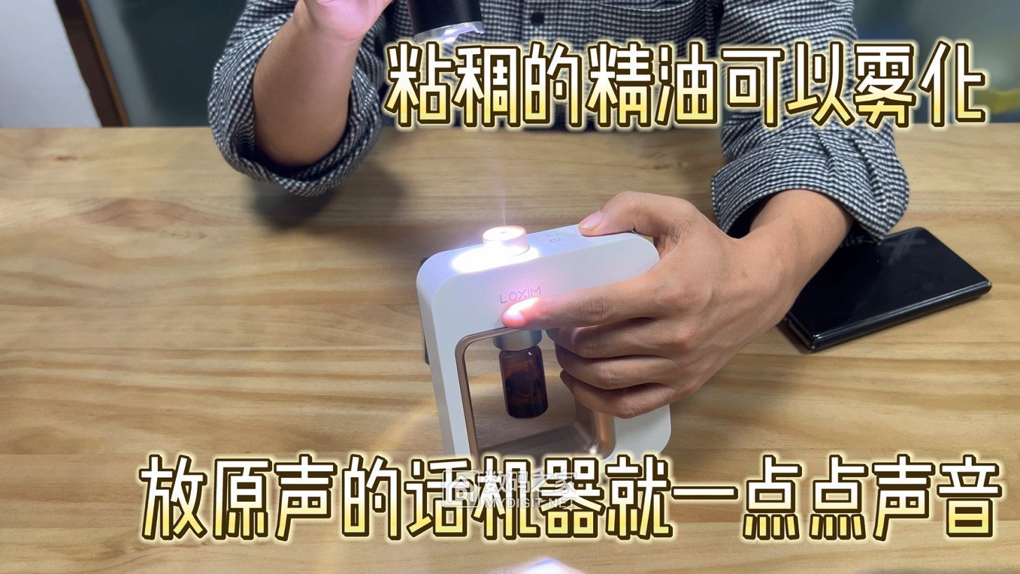

再来就是,使用体验:开关机都要等待30秒,把精油抽取排除雾化芯,这个过程会有一点声音。但正常工作的声音对于睡眠还是可以接受的。快转完就能扩香,可以雾化粘稠的精油。

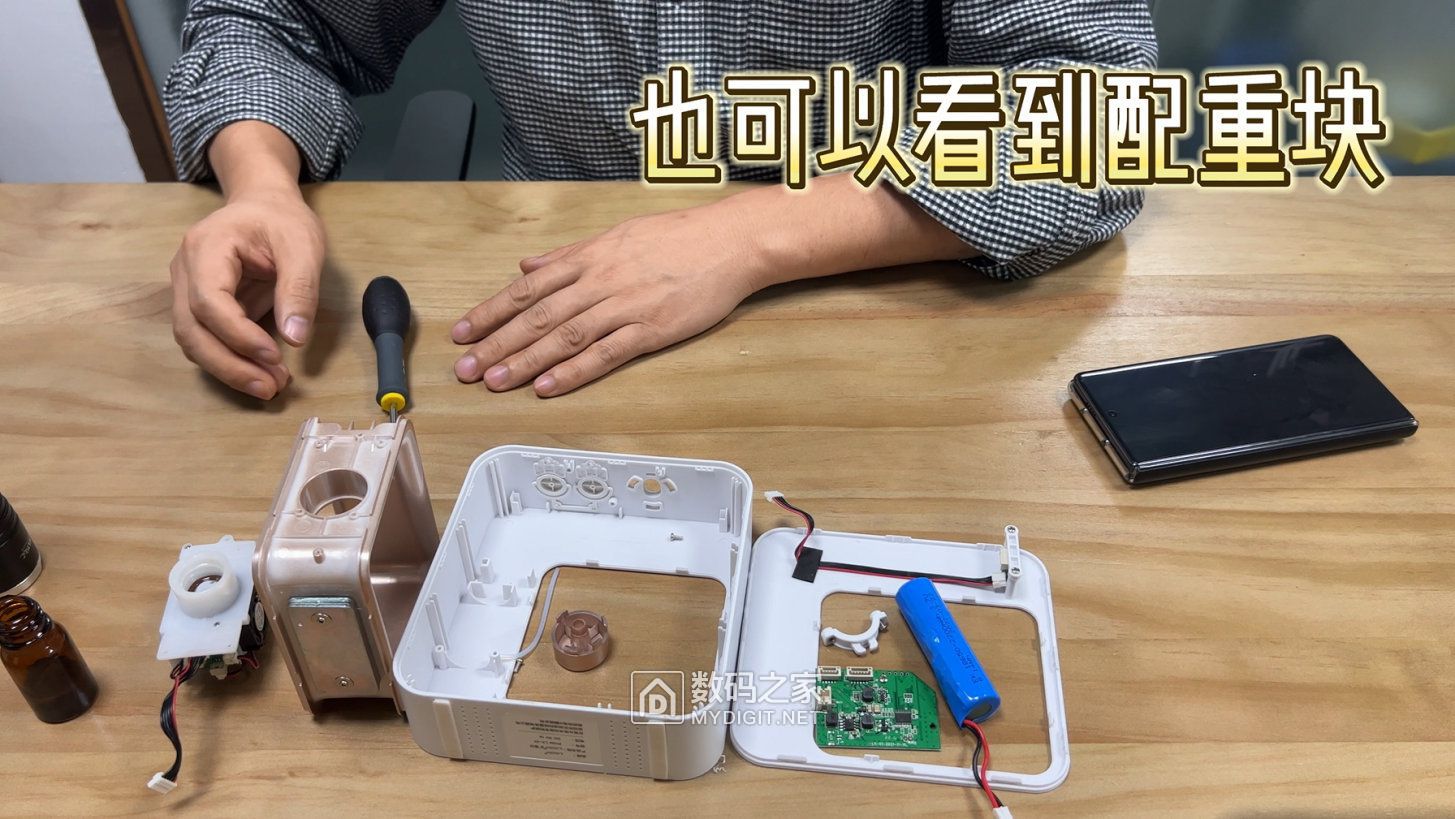

配重块也是成本之一,为了避免整台机器头重脚轻,所采用的方法。如果不采用配重块,可能就需要从结构方面重新入手了。
最后就是,价格:他们在某猫是400多的价格,比较适合精油深度用户。性价比还行,和其附属品精油对比,对于一个深度精油用户,一年可能花个大几万,这400多对她们来说根本不算啥。
总结:这款机器的核心雾化模组,主要是蠕动泵的精巧设计以及压电陶瓷部件的驱动控制,估计无论是这款【任意门】还是之前的【月夜木】,其核心的技术门槛都在这里了。两年前的机器,还是有改进的空间的,希望能够再接再励,经得起时间的考验。
1、充电便携;2、声音比较小;3、粘稠的精油妥妥的;4、性价比还行,适合深度精油用户
