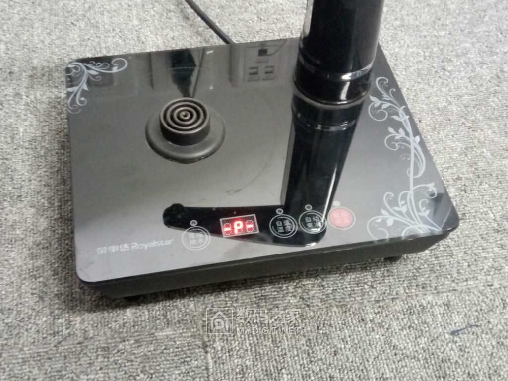

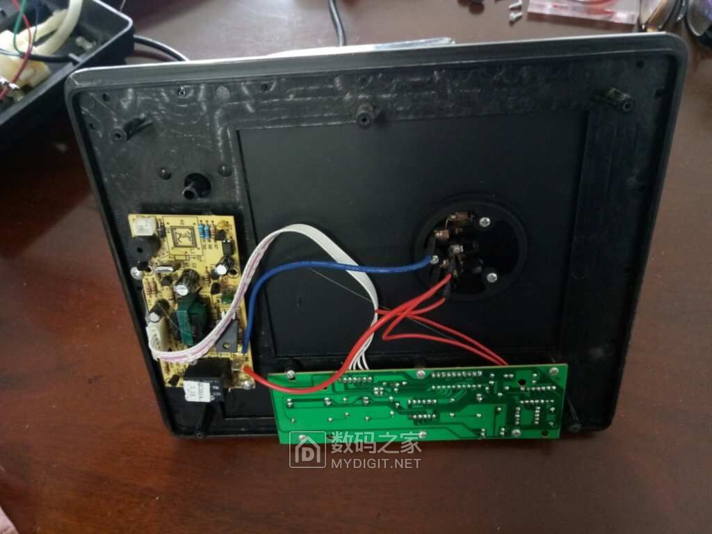

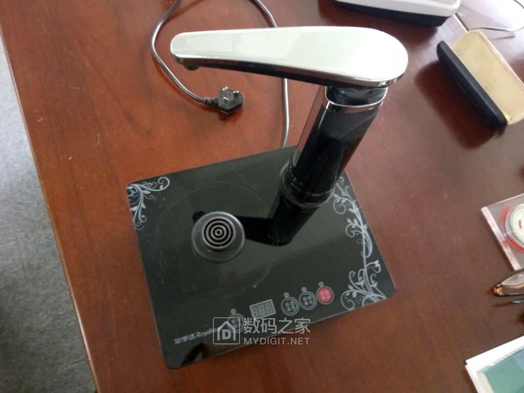

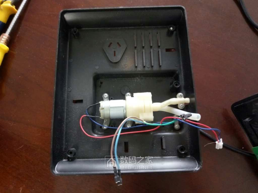

同事的荣事达电热水壶不加热了,让给查查。经测量是壶底电热丝烧断了,忘记拍照了,壶已经扔了,就剩底座了,拆开看看。。。。。。
电热水壶底座

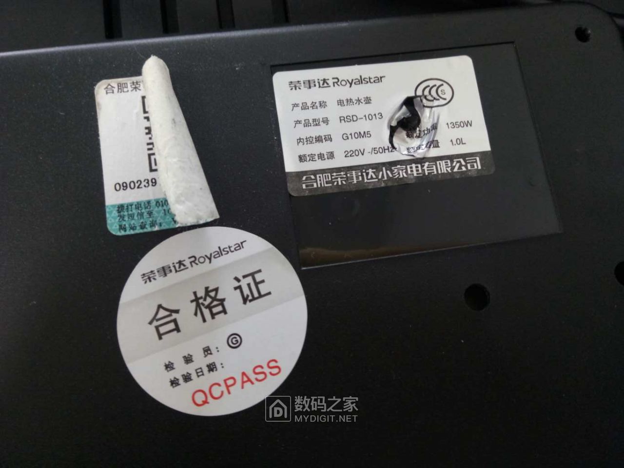

电热水壶底座背面标签
小水泵

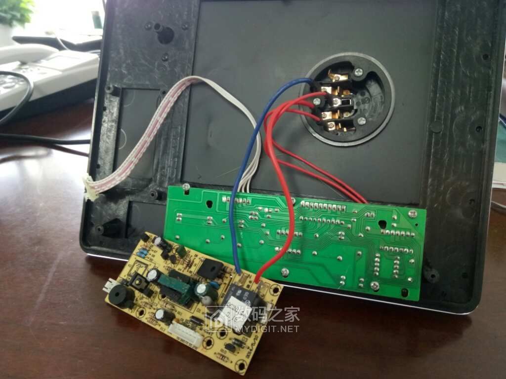

二块电路板
主板与显示按钮操作板
耦合器

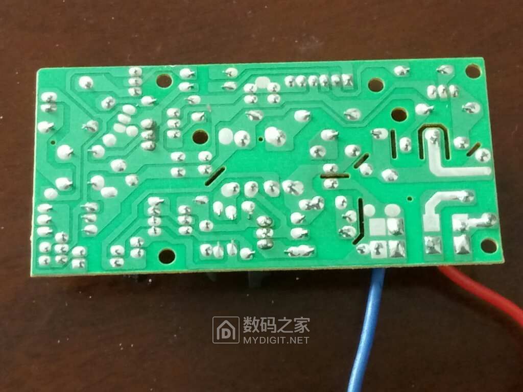

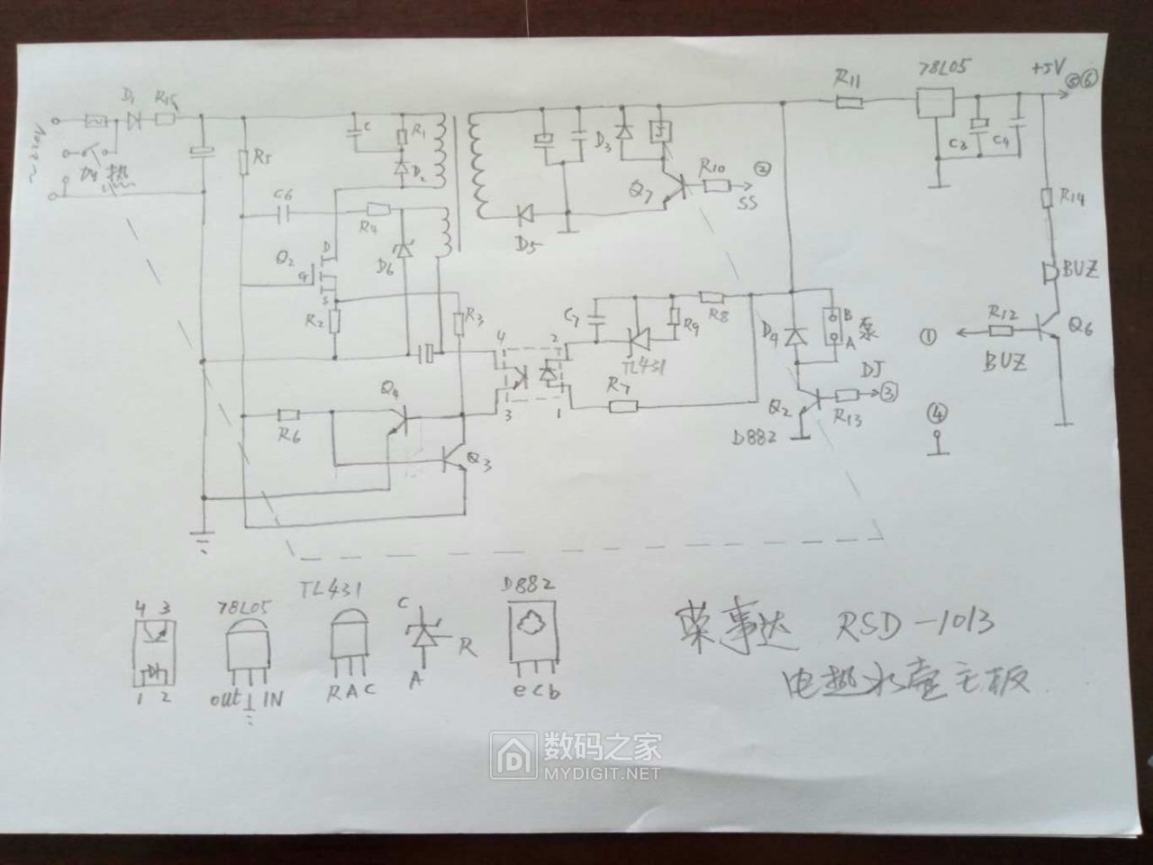

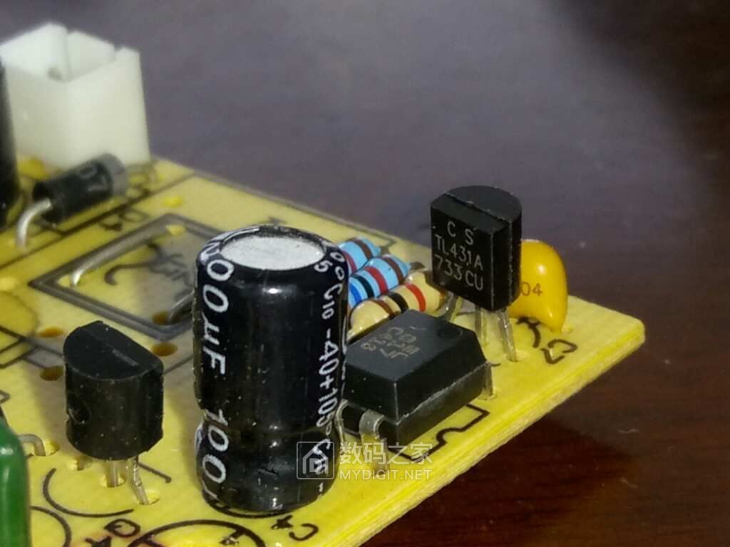

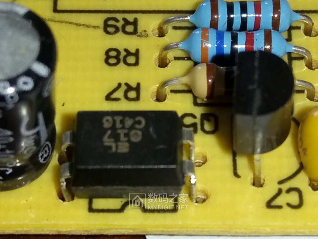

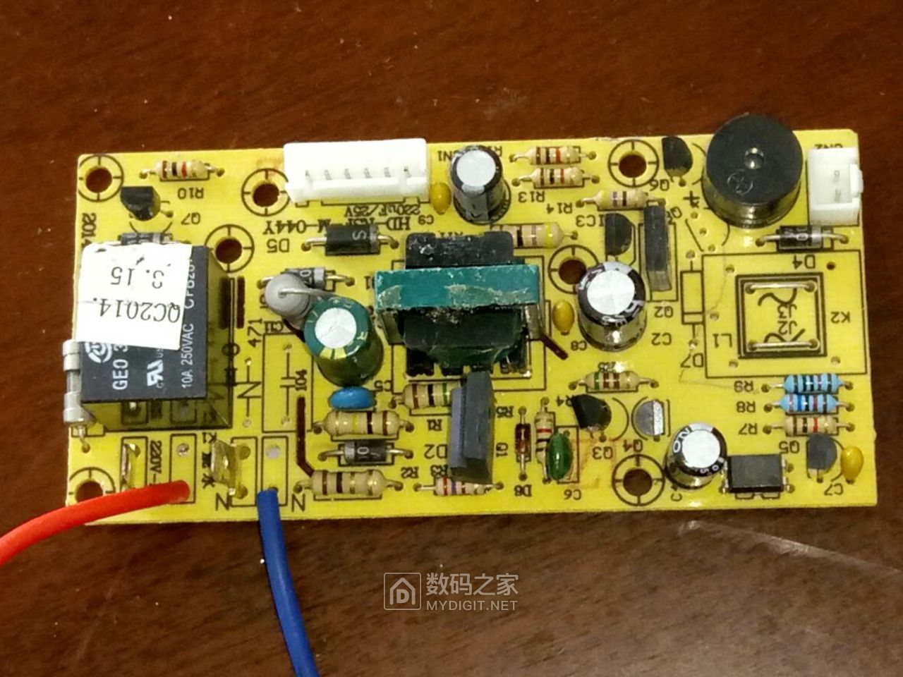

主板-----电源与驱动正面
主板-----电源与驱动控制背面

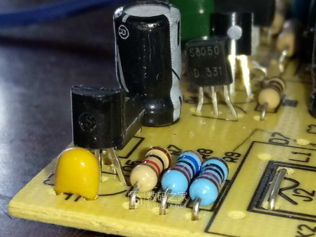

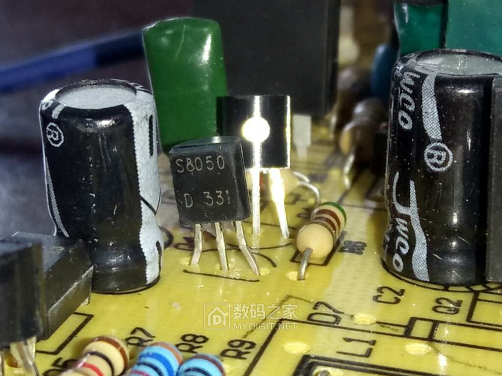

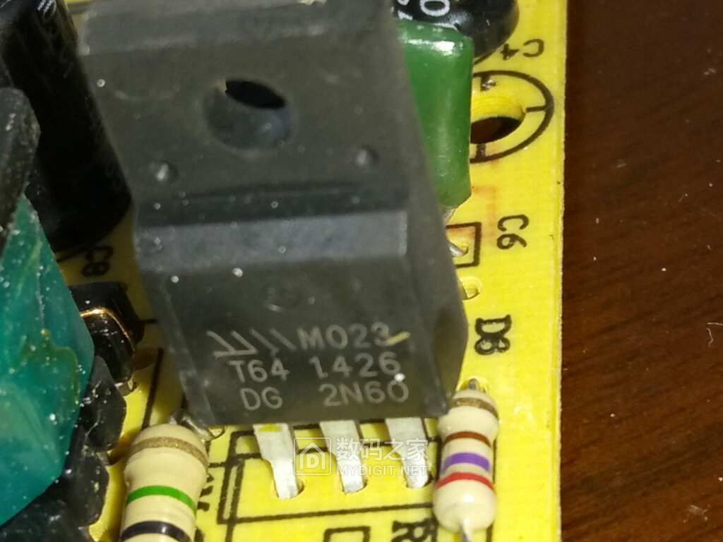

电源管2N60

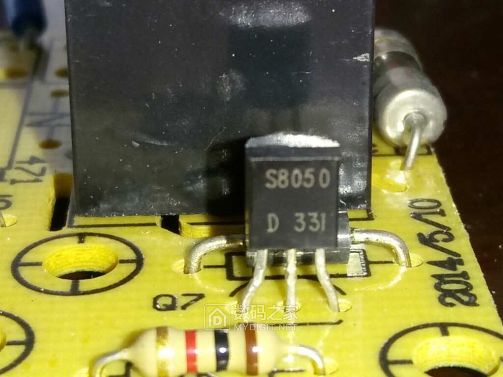

加热继电器控制三极管S8050

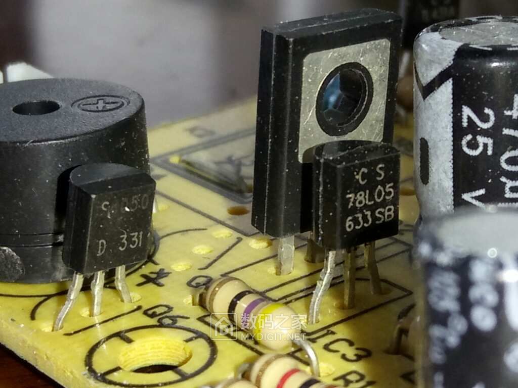

三端稳压78L05与蜂鸣器控制三极管S8050

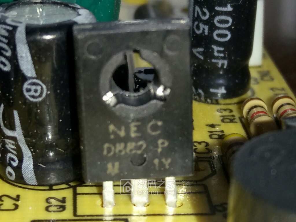

水泵控制三极管D882

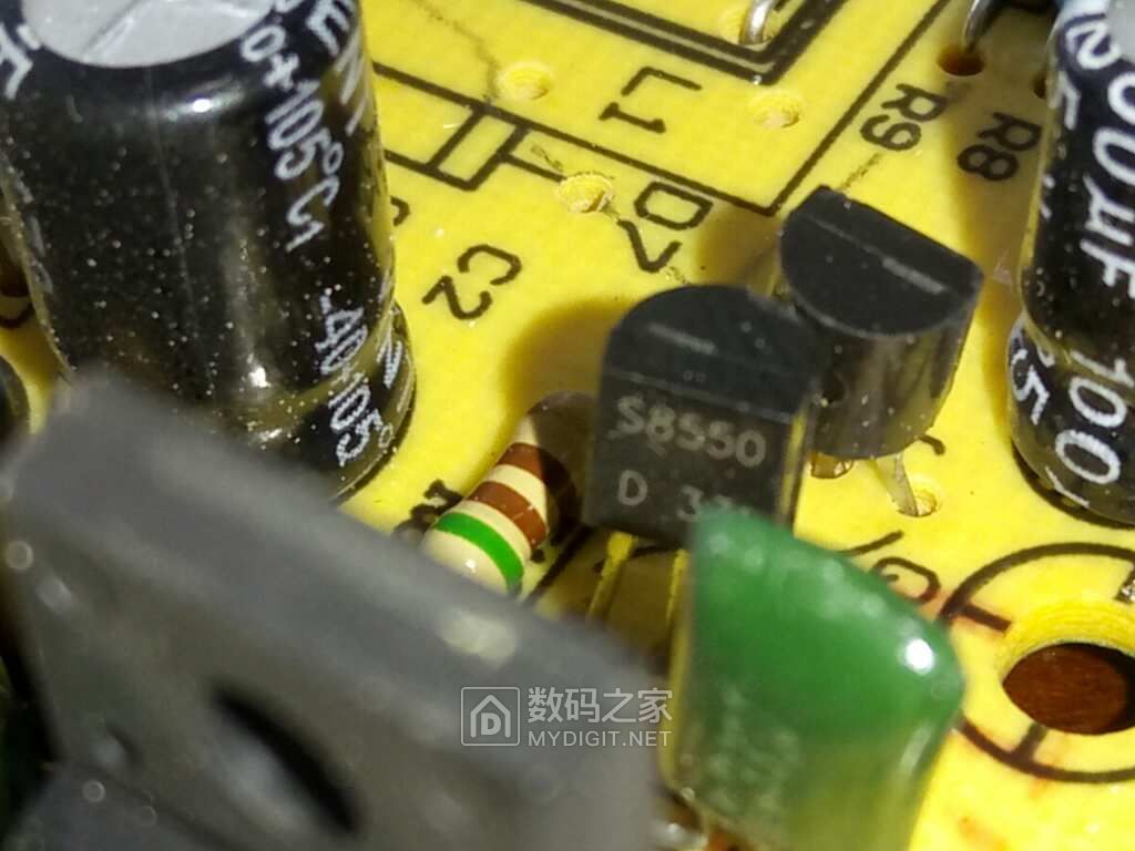

电源控制管Q3\Q4--S8050
三端稳压TL431
电源控制管Q3\Q4--S8550

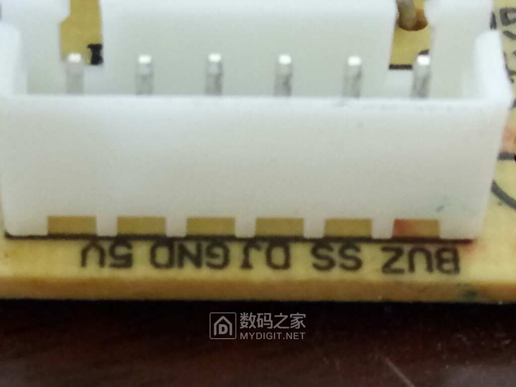

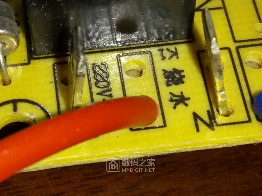

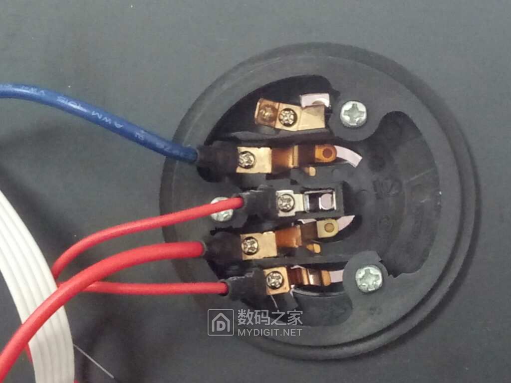

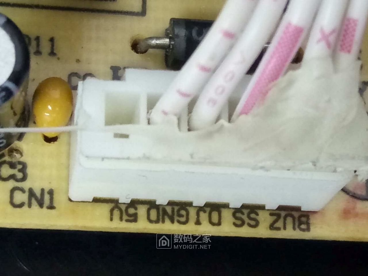

烧水端子

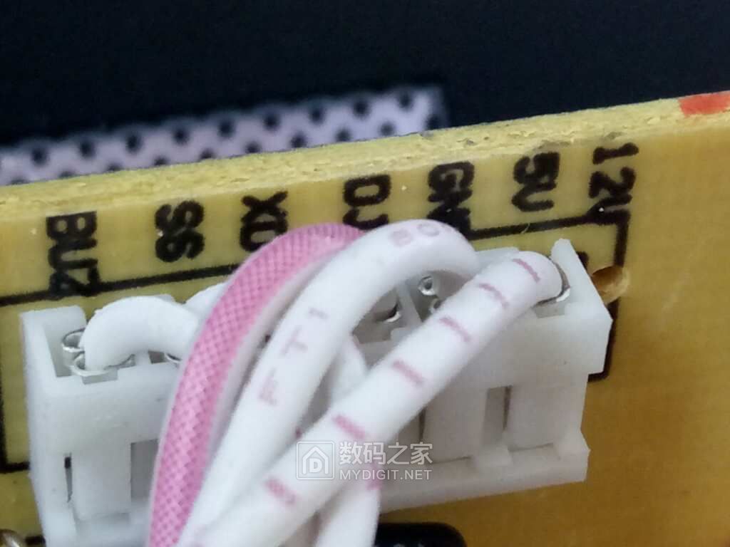

6P插接座右到左--1-蜂鸣器、2-烧水、3-水泵、4-地、5-6- 5V

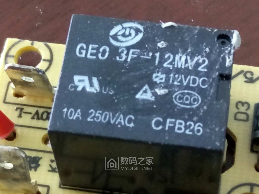

直流12V继电器---加热
光电耦合器
主板电路图

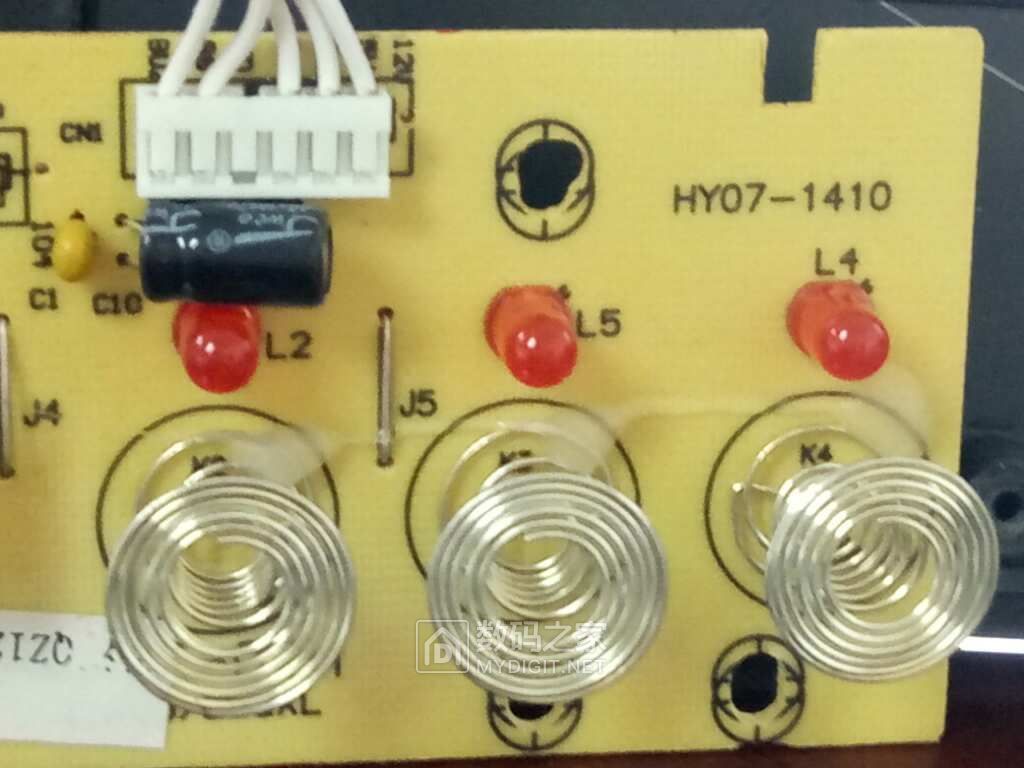

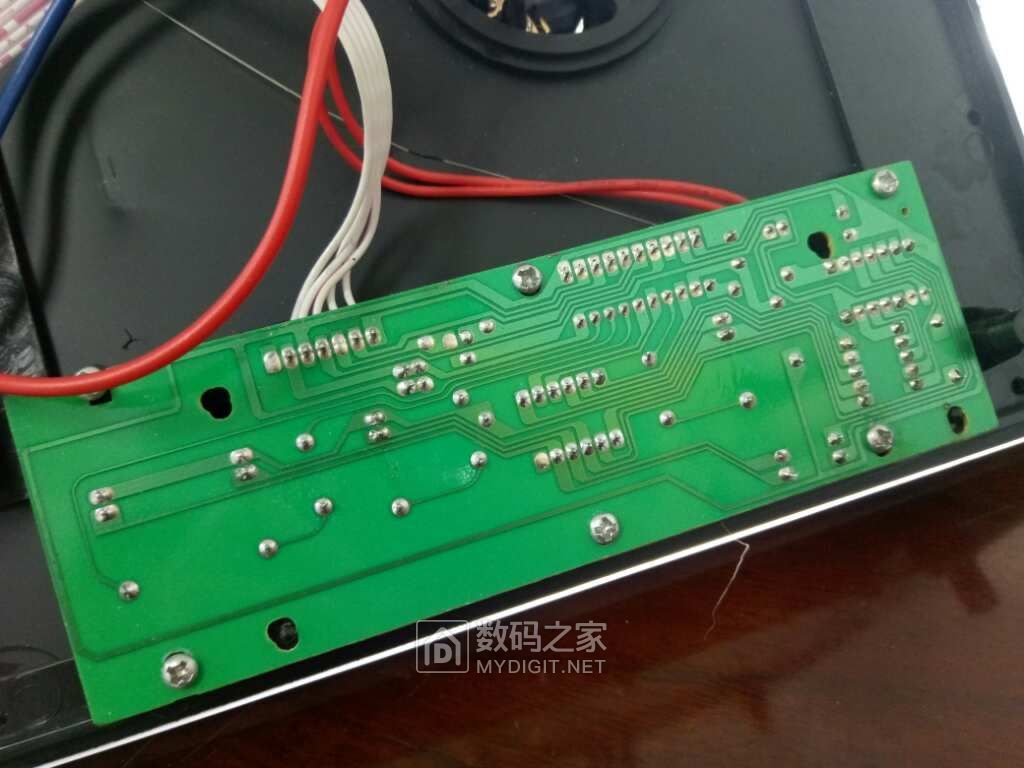

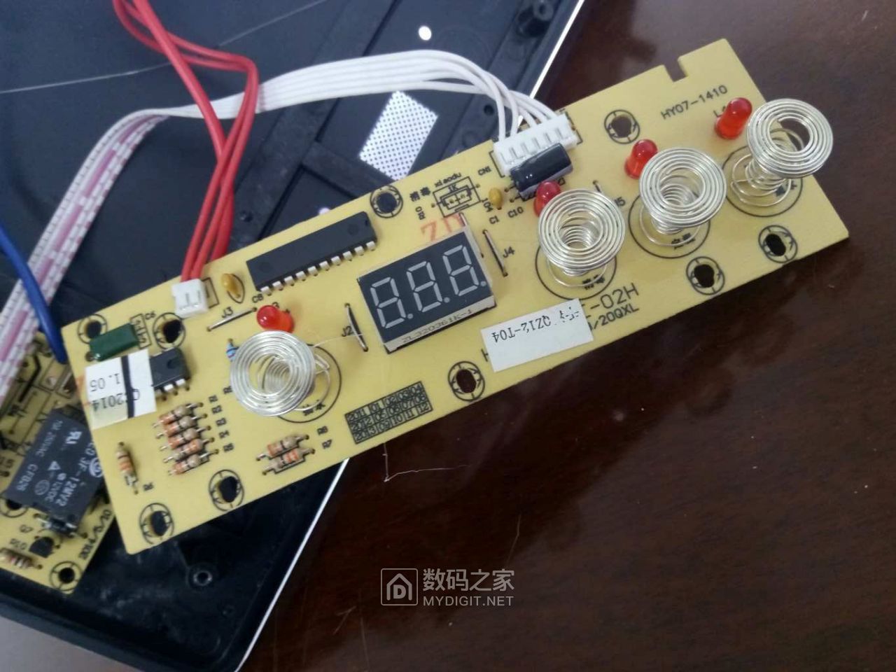

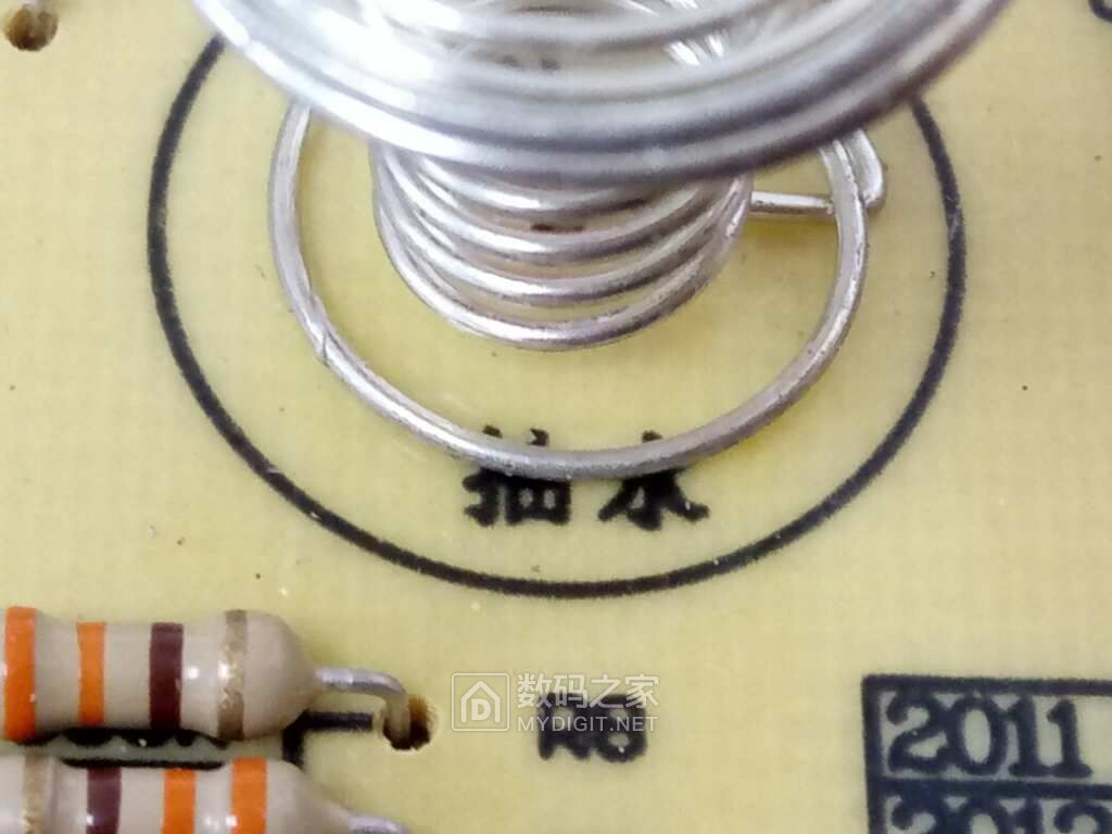

显示按钮操作板背面
显示按钮操作板正面

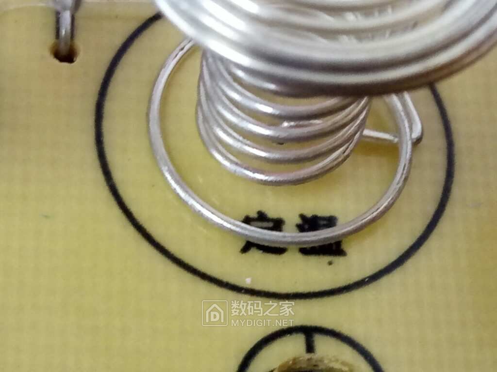

不知何意?
消毒按钮
抽水按钮
定温按钮

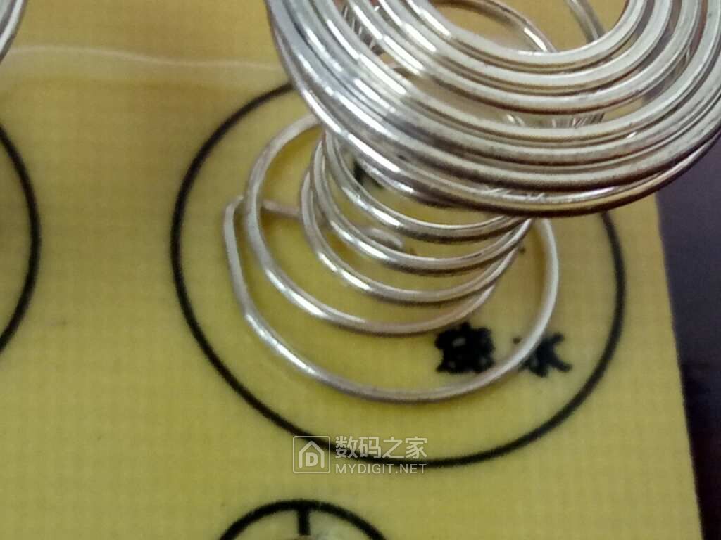

烧水按钮

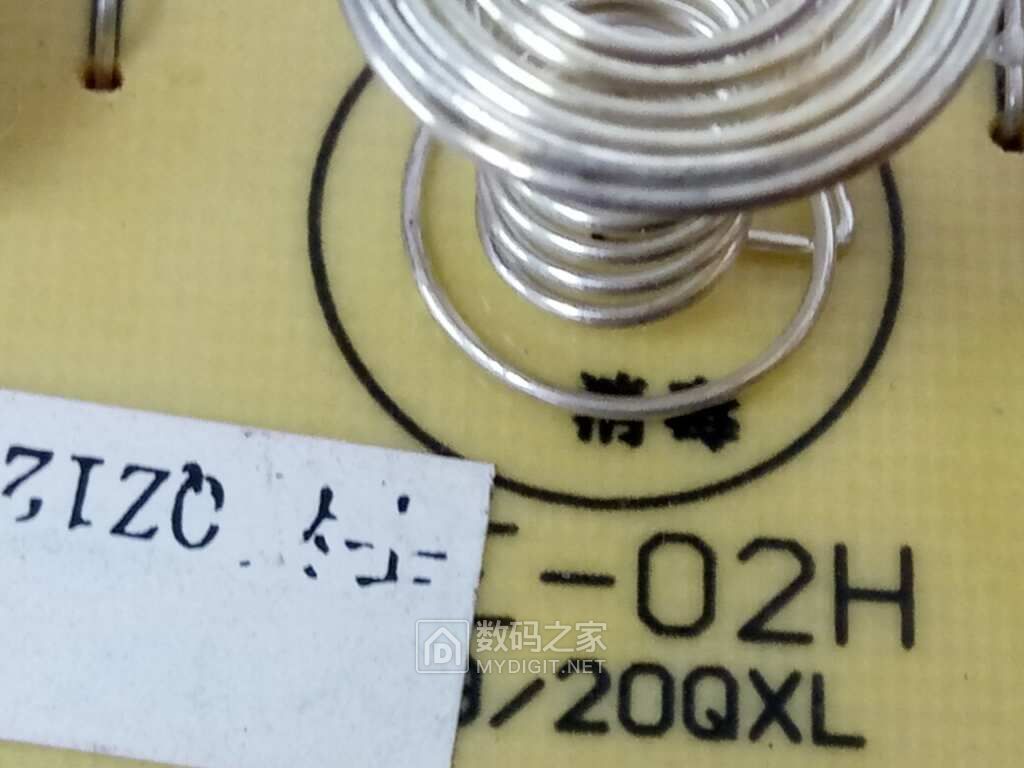

板上有消毒功能---没接

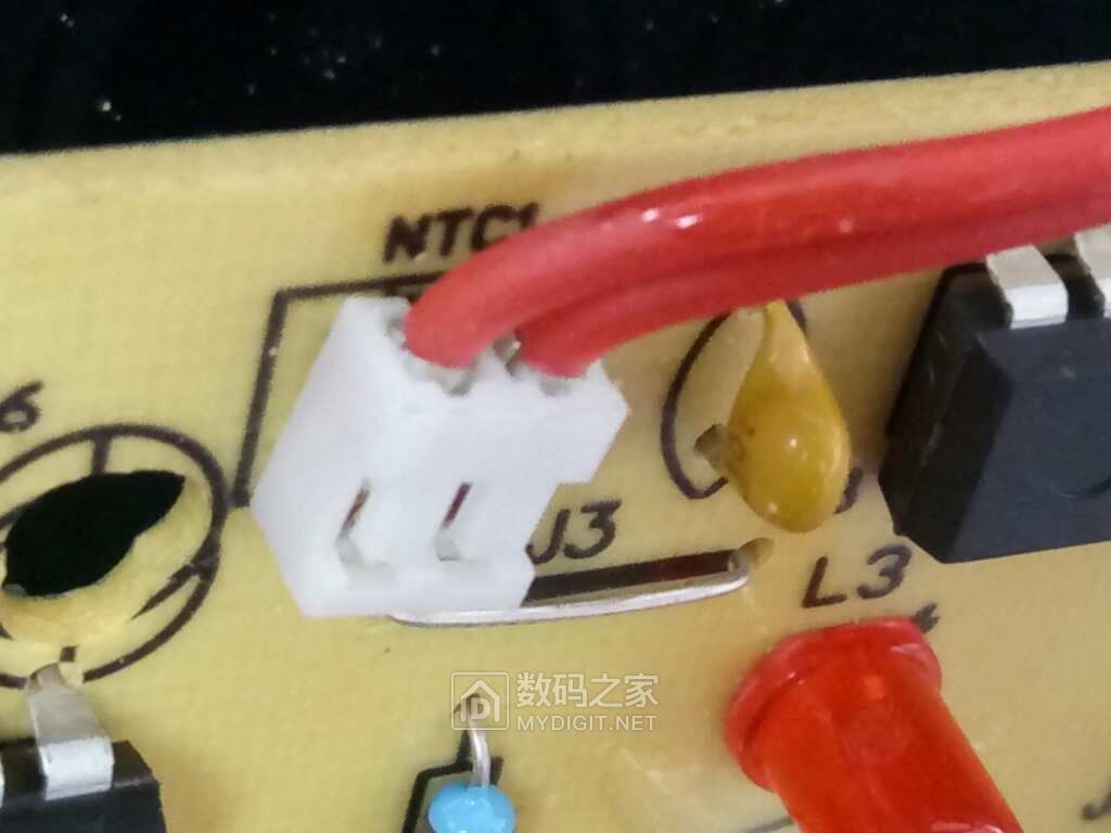

NTC---是指随温度上升电阻呈指数关系减小、具有负温度系数的热敏电阻(记不住)

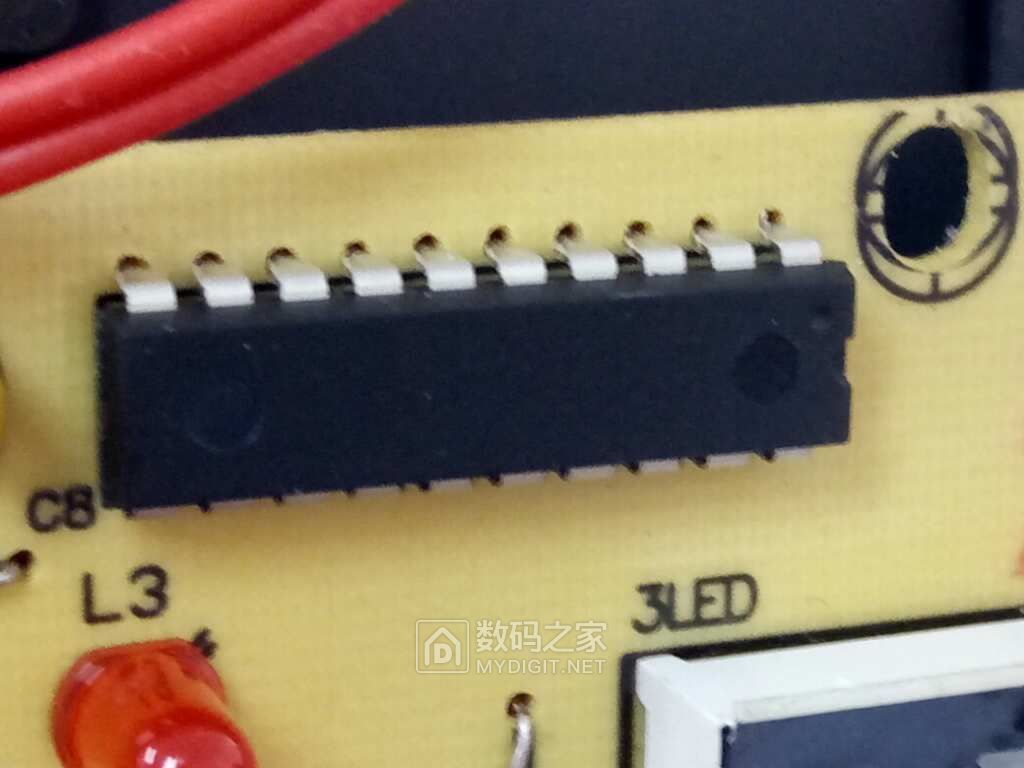

单片机--型号没有
指示灯与按钮

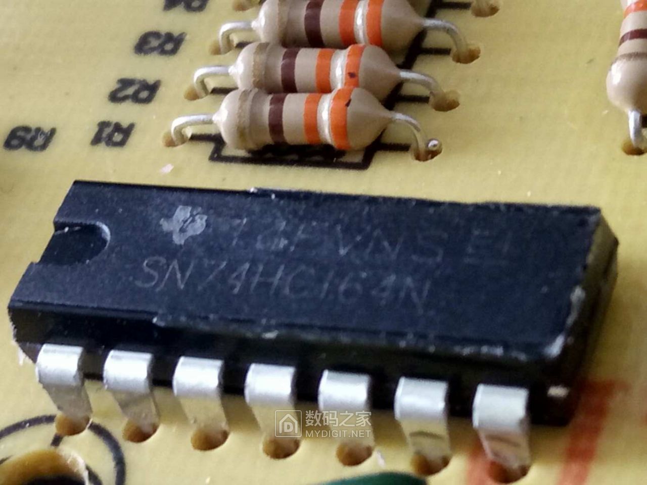

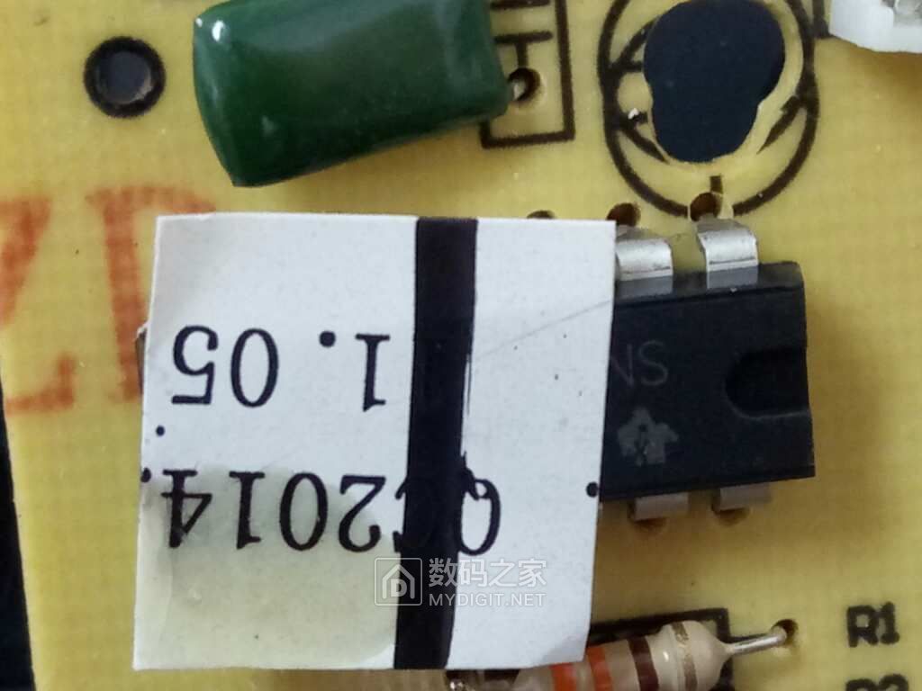

另一IC被纸粘住
撕掉纸后---SN74HC164N---8位移位寄存器---用于数码管的显示
6P插头--12V没用

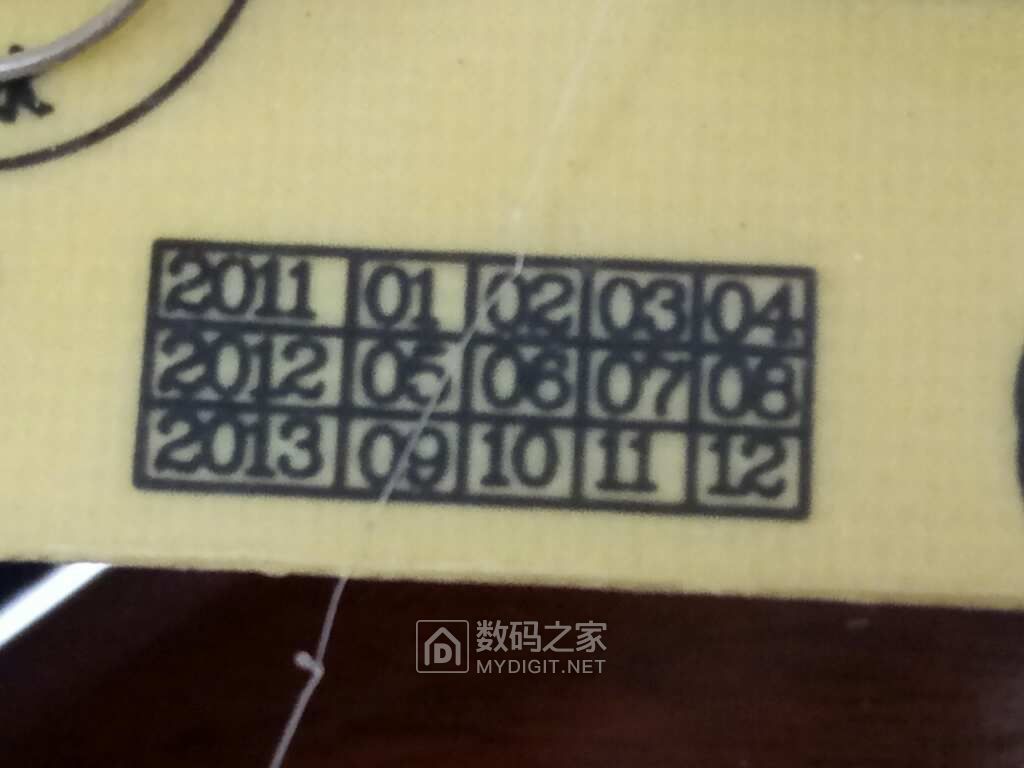

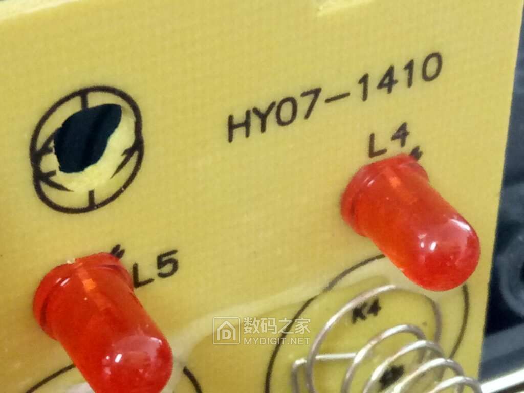

板子型号?  HY07-1410
6P插头归位

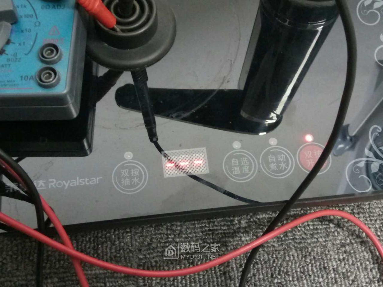

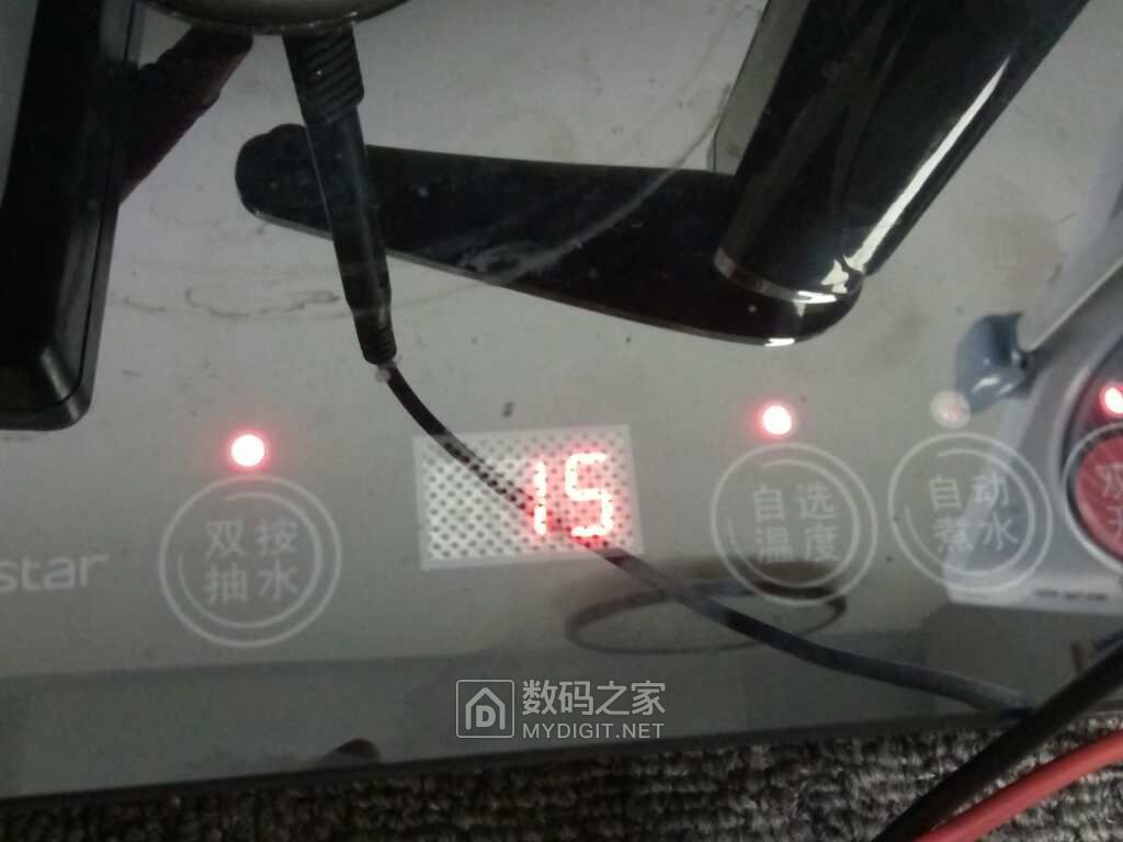

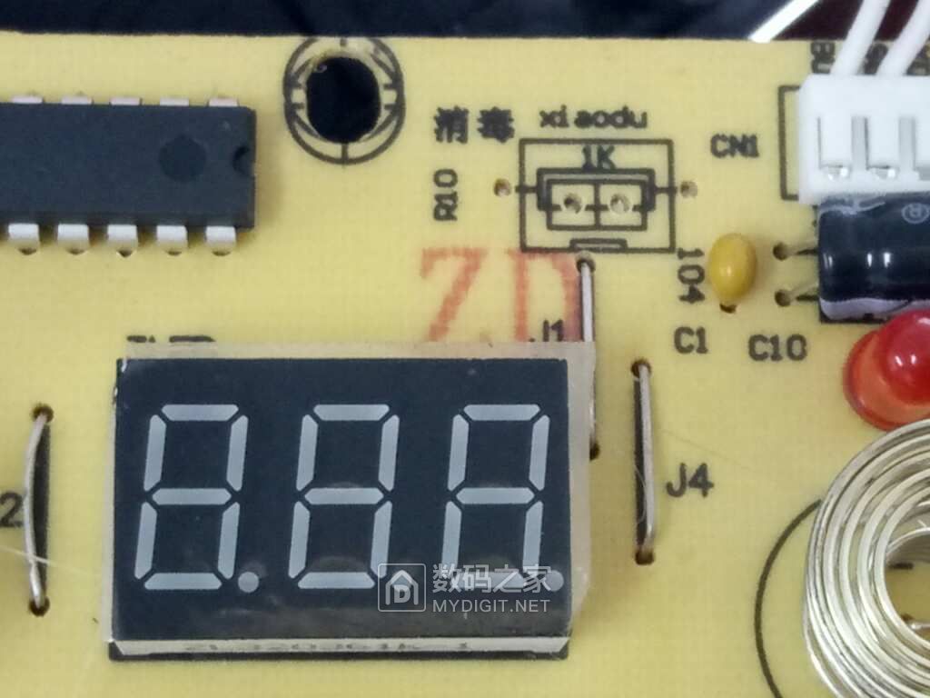

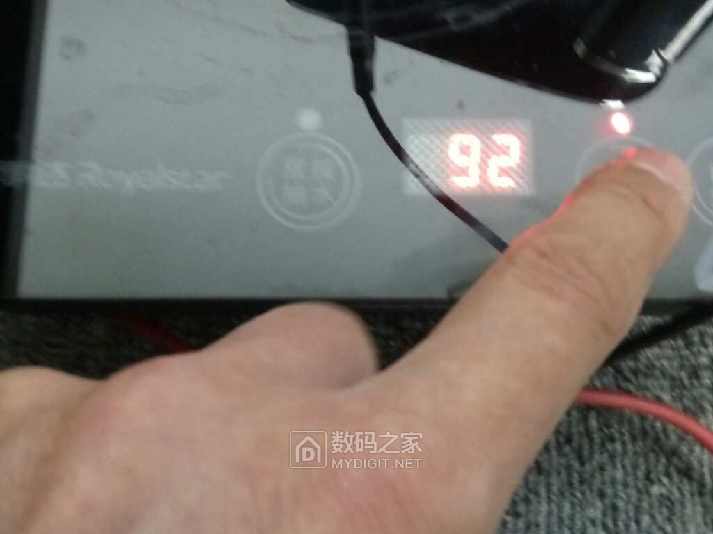

通电点亮

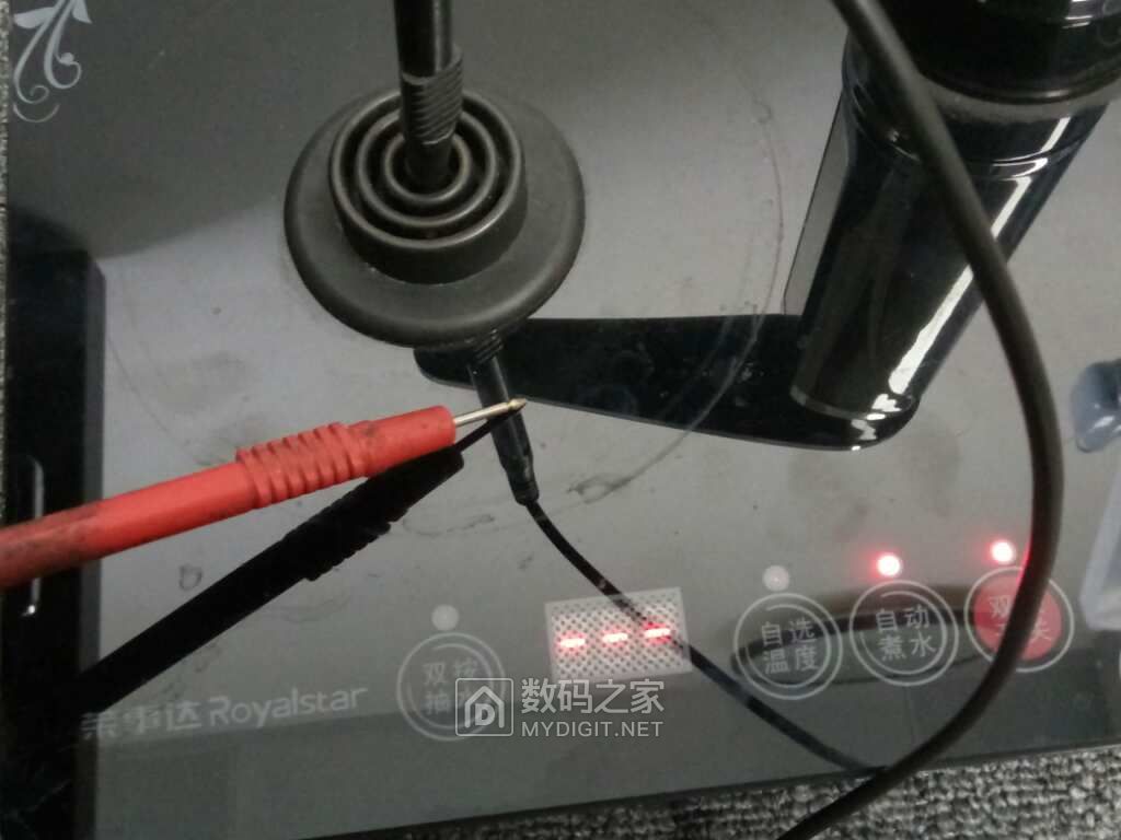

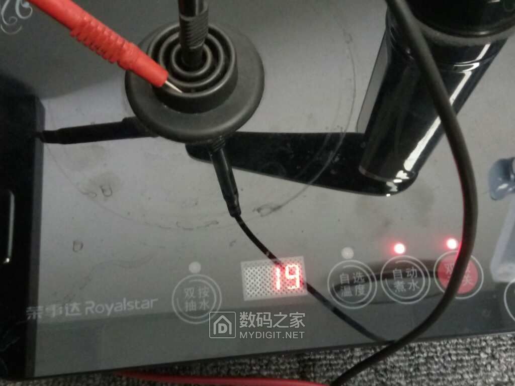

万用表10V档代替NTC---可以调整温度,否则调不成
开机
温度显示
调温
调温
100度
拿开表笔---调不成
