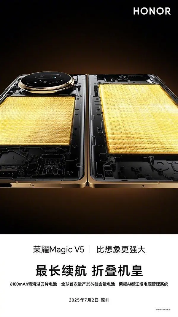

更具体些,vivo X Fold5 在展开厚度 4.3mm、折叠厚度 9.2mm 的折叠机身中,塞入了等效 6000mAh 的蓝海电池;而荣耀 Magic V5 则将 6100mAh 的「青海湖刀片电池」装进了展开厚度 4.35mm、折叠厚度 8.8mm 的折叠机身中。
这样的数字,即便放在硅碳负极电池技术已经开始应用的一年前,仍然有些不可思议。而它们背后共同的秘密,离不开一对新晋材料技术组合:硅碳负极和半固态电解质。
图/ vivo
我们都知道,智能手机的内部空间一直在被相机模组、芯片模组和散热结构蚕食,而电池往往作为最「占地」的零部件,却又不能妥协容量,否则就是用户痛点。所以,在不牺牲续航的前提下做轻薄,必须从材料层面改写游戏规则。
雷科技在 2024 年中就报道了这场由「硅碳负极」引爆的手机电池革命,并判断出硅碳负极将从部分中端机型向旗舰机型覆盖。但即便如此,也确实没想到荣耀这么快在 Magic V5 上将硅含量从一年的 10%提升到了 25%,将电池能量密度突破到 901 Wh/L。

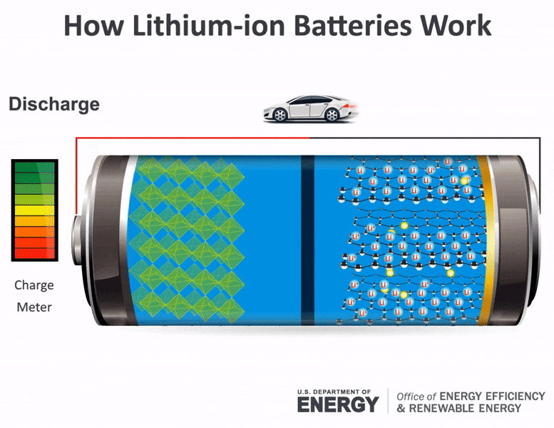

折叠屏手机续航变强,电池更大、更薄,看起来像是一夜之间发生的「魔法」,但真正的变革,其实从电池材料的那一端悄然展开。要理解这场变革的底层逻辑,我们得先从一块锂电池的基本结构说起。
一块典型的锂离子电池,主要由三大要素构成:
- 正极材料:一般为含锂金属氧化物,如三元(NCM)或磷酸铁锂(LFP),负责释放锂离子;
- 负极材料:传统是石墨,负责吸附锂离子;
- 电解质:在正负极之间传导锂离子,传统是液态锂盐溶液。
锂电池充放电过程,图/美国能源部
充电时,锂离子从正极「搬家」到负极并嵌入其中;放电时则反向迁移,释放能量。这个过程听起来很简单,但决定一块电池好不好用的,往往是它「单位体积/单位重量能储多少电」——也就是我们常说的能量密度(Wh/kg 或 Wh/L)。
而想要提升电池的能量密度,其实核心就是:更高容量的电极材料 + 更紧凑的结构设计 + 更安全的电解质体系。

在 vivo X Fold5 上,vivo 采用了第四代硅碳负极材料,在保持稳定性的同时实现了高达 12% 的硅含量,大幅提升电池的单位比容量。而荣耀 Magic V5 则更进一步,直接将硅含量拉升到 25%,创下手机行业新高。这就是它们能在超轻薄的机身中容纳 6000mAh 以上大电池的核心原因之一。
图/荣耀
