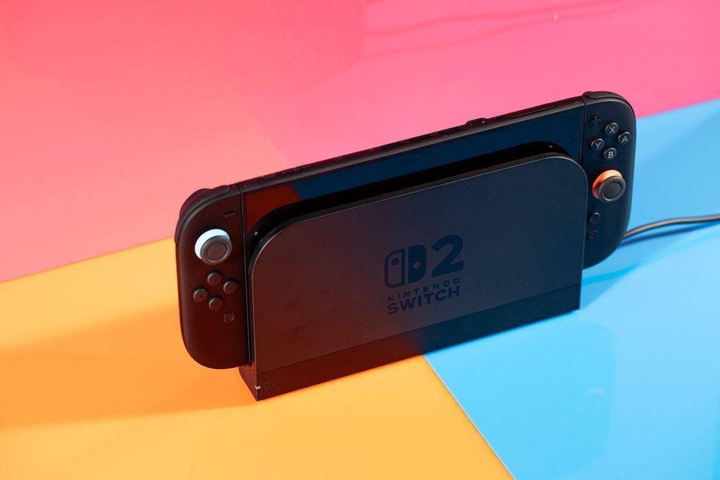

科技媒体 The Verge 今天(7 月 3 日)发布博文,报道称任天堂 Switch 2 游戏掌机的 USB-C 端口设计上,有意封锁第三方基座。
部分 Switch 2 玩家希望能找到平替的基座产品,理论上,玩家还可以使用 USB-C 至 HDMI 适配器或其他多种配件。但实际情况是,大多数产品只能实现部分功能,甚至有些产品完全无法使用。

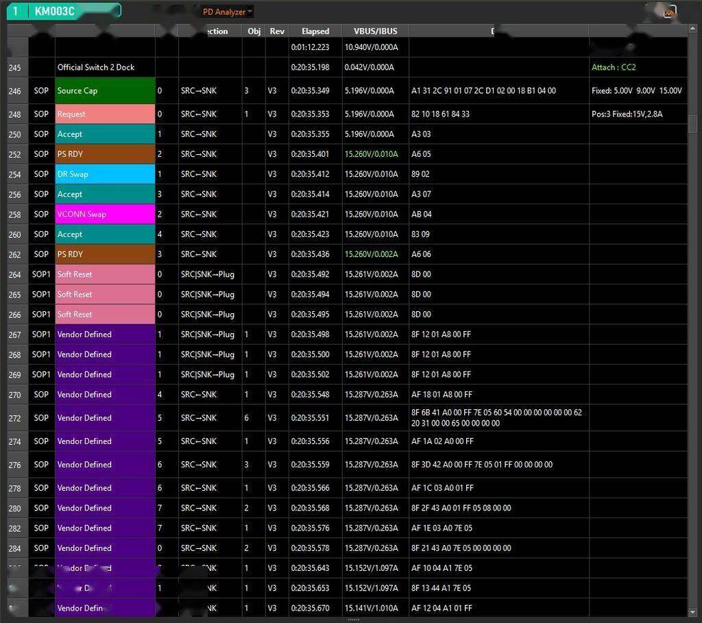

该媒体指出配件通过 USB-C 端口连接并带有电源传输后,任天堂 Switch 2 会使用结构化信息通信。这个过程确保了游戏手持设备或笔记本电脑能够接收到适当的电流,避免损坏。

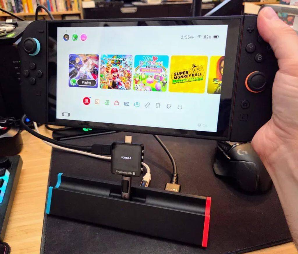

该媒体通过 USB-C 充电测试器,测试 Switch 2 连接第三方基座和一台 Windows PC 设备,发现官方任天堂基座在与主机连接时使用了专有信息,而第三方 Switch 2 基座没有这些信息,导致部分功能无法正常使用。
不过该媒体在测试了多款第三方 Switch 基座后,发现 36 美元(现汇率约合 258 元人民币)的 Antank S3 Max TV 基座是一个例外,Switch 2 的 USB-C 端口意外地能够理解它的请求。
不过该媒体也指出,S3 Max TV 基座目前是一个选项,但任天堂可能会通过更新官方基座的固件进行封锁。
