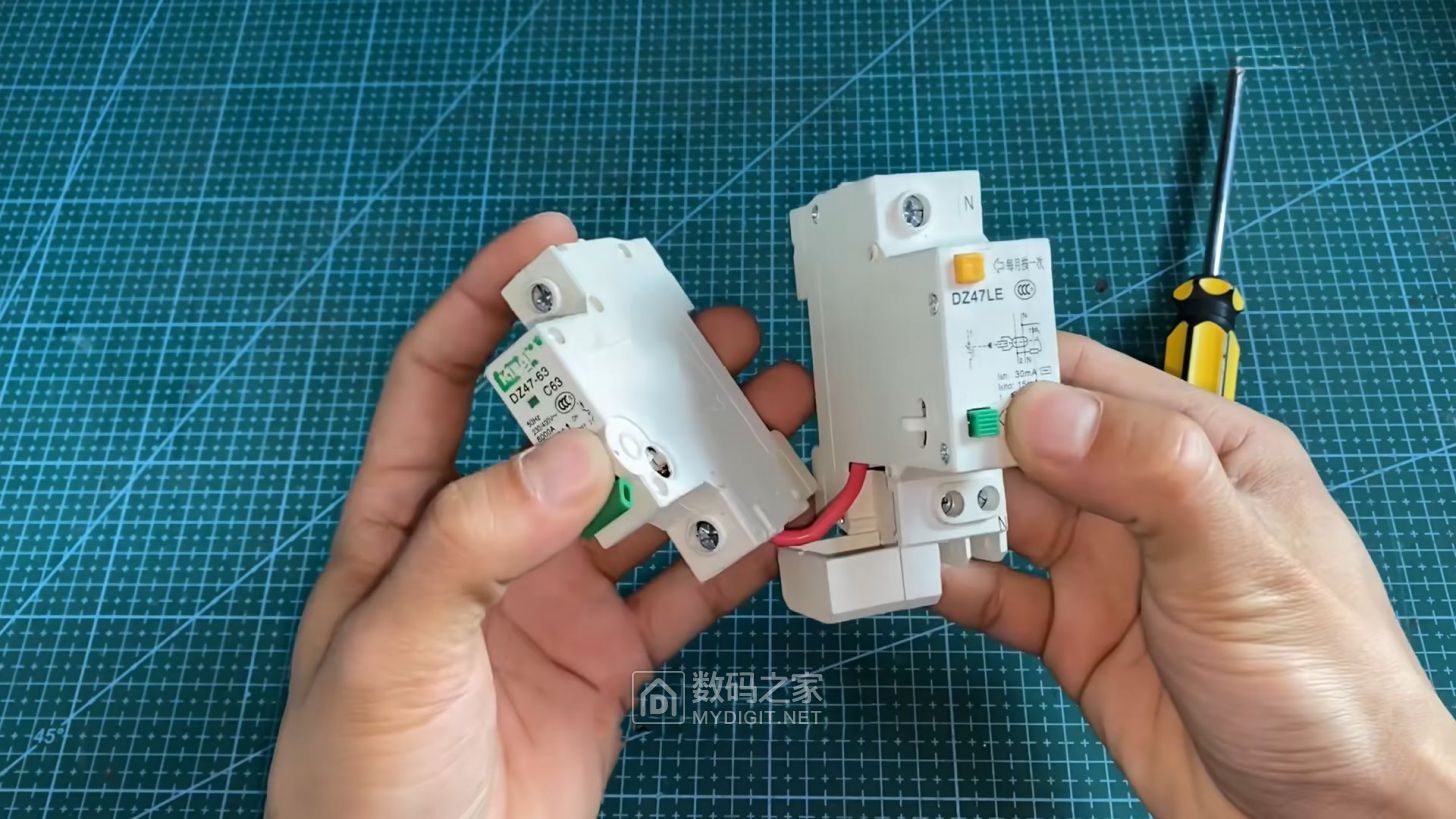

我从上图发现,上方是入,下方是出,不需要接地线E,得出下图的判断
即:空开下方螺丝无接线功能。然后,对比我家实际配电箱实物,发现了矛盾的地方,见下图
因为从黄色线是E地线判断,我这个漏电保护器,右下角接的是黄色E地线
还有谁有实际经验,下图这种漏电保护器,如果漏电保护功能正常,可以单独换左侧的空气开关吗?
我的实物图上图,空气开关与保护器中间有缝隙,好像是独立的模块
发表于 2025-7-19 19:01:19 | 显示全部楼层
都是一体的,一般都用铆钉连接的,不建议单独换

发表于 2025-7-19 19:12:40 | 显示全部楼层
这颗大螺丝就是接地线的。正确的接法是所它接大地。

发表于 2025-7-19 19:43:51 | 显示全部楼层
这个不能乱说的,照你这个说法接电,会出事故的。

发表于 2025-7-20 20:11:47 | 显示全部楼层
漏保都是独立空开与漏电检测模块组合的,空开出线螺钉不是摆设,而是检测模块的输入引线(火线,通常是软线,所以都有保护上面,没事不要动它以免接触不良。可以参考一下2p型的漏保拆解图)
漏保的N线接口也不会接地线(否则送电就跳闸),那线可能是随便用了一条黄色线(当时没有别的线可以用现有的对付)。

发表于 2025-7-21 23:18:02 | 显示全部楼层
一般店家的页面会说明左边的螺丝往往只是加固作用,接不了线但也不能拆掉。

发表于 2025-7-25 14:49:49 | 显示全部楼层
早期都是螺丝固定,后期换成了铆钉。
