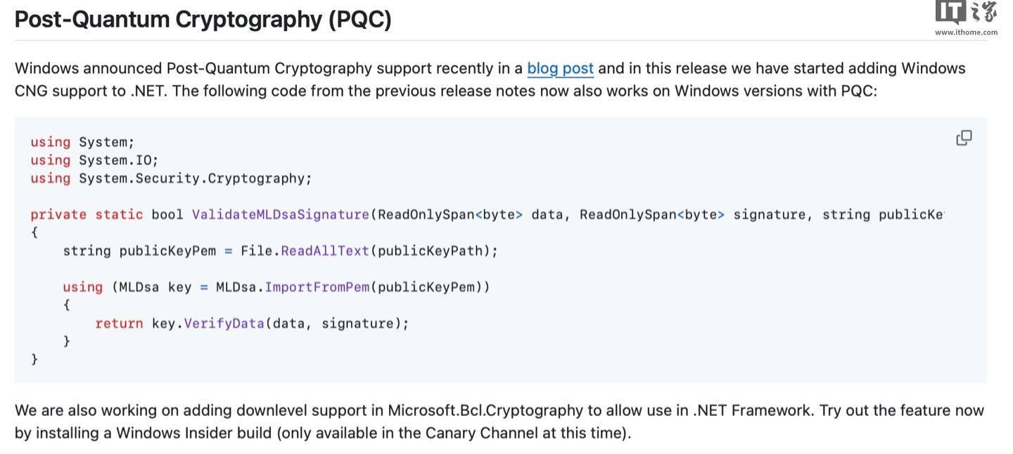

微软于 7 月 15 日推出了.NET 10 Preview 6,官方发文介绍了相应预览版更新,围绕即时编译器(JIT)/命令行工具(CLI)改进、新增的后量子加密(PQC)API 进行介绍,IT之家整理如下。

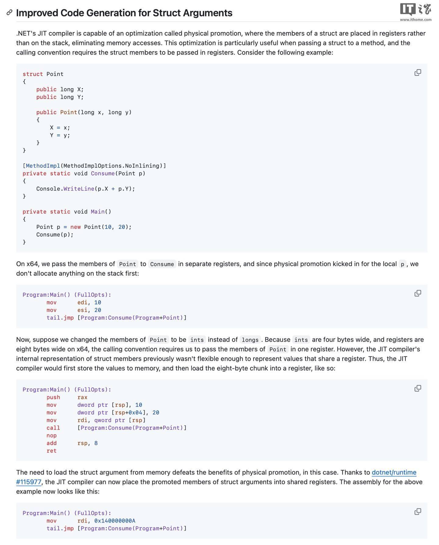

在即时编译器(JIT)优化方面,.NET 10 针对结构体参数(Struct Argument)的编译效率进行了提升。此前,由于结构体在传递过程中会被提升到堆栈或寄存器中,可能引发一系列性能瓶颈情况。
如今,微软调整了编译器的寄存器分配逻辑,能够有效减少执行期间的内存访问次数,在数据密集型运算和高频循环场景下能显著提升运行效率。

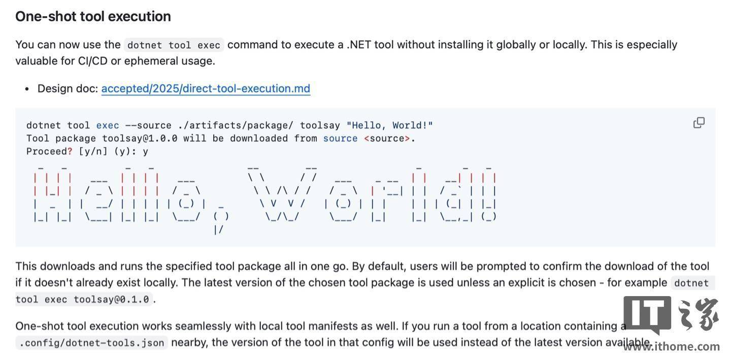

而在命令行工具(CLI)方面,过去开发者在使用 .NET CLI 工具时,需先在本地完成安装,导致 CI / CD 流程或容器脚本在维护环境依赖时较为繁琐。
微软介绍称,本次更新专门为此引入了一项“一次运行模式(One-shot tool execution)”,开发者可通过“dotnet tool exec”命令直接运行来自 NuGet 的 CLI 工具,无需预先安装或管理本地依赖项,从而大幅简化开发、测试与部署流程,特别适合在不同环境中临时调用工具的团队使用。
在安全层面,微软本次引入后量子加密(PQC)API,预先公开抽象接口,为未来支持抗量子计算攻击的加密算法作准备,目前相应 API 已整合进核心类库,开发者可提前进行各种测试。
