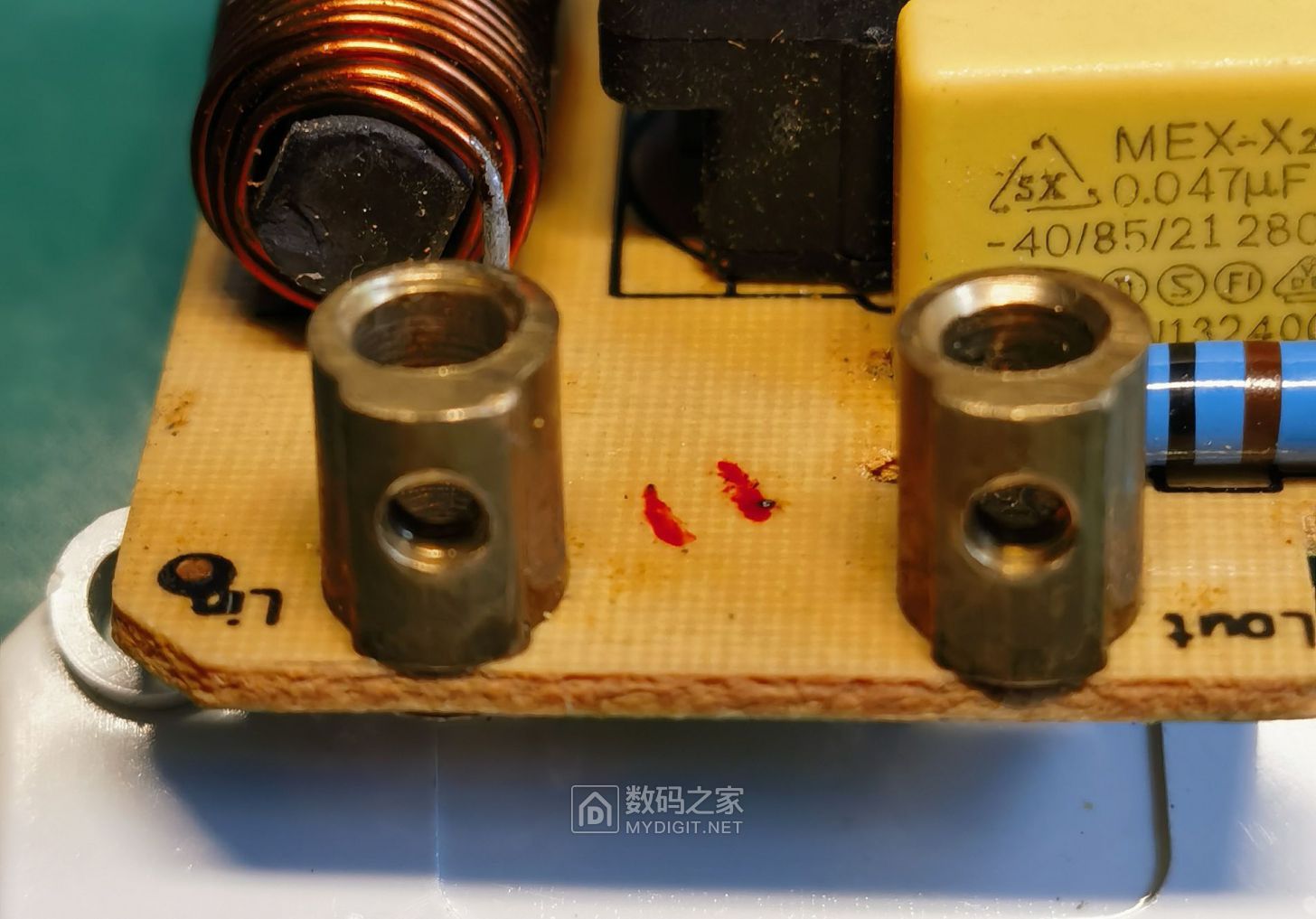

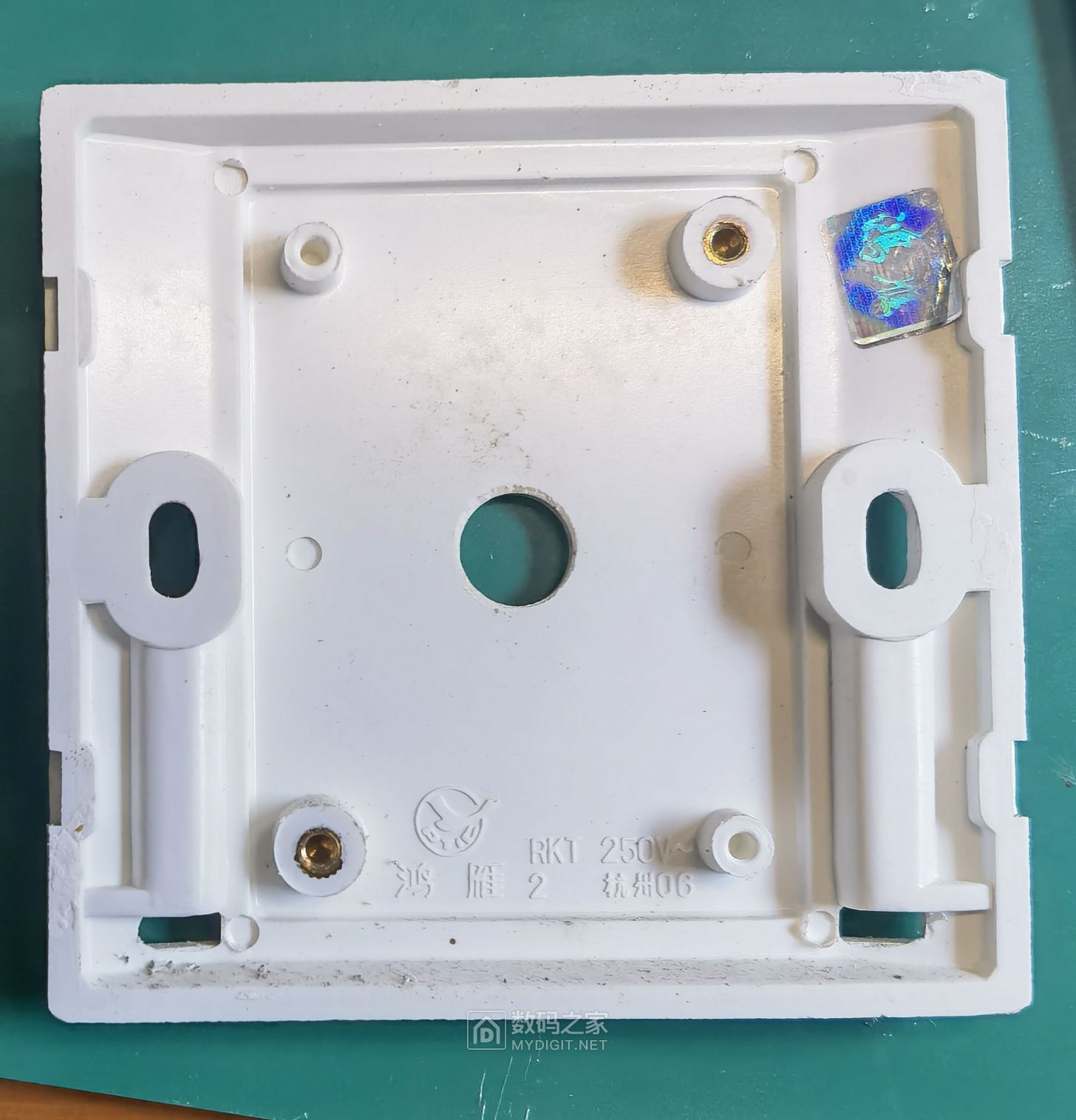

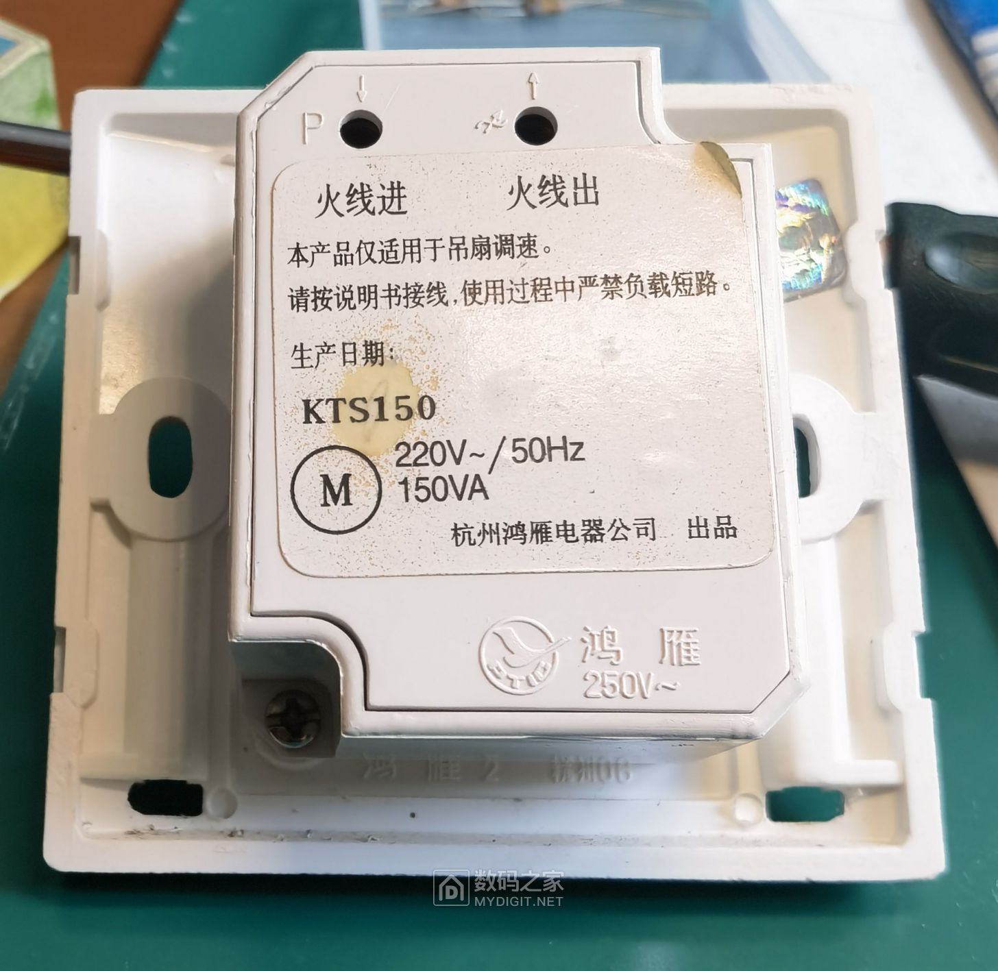

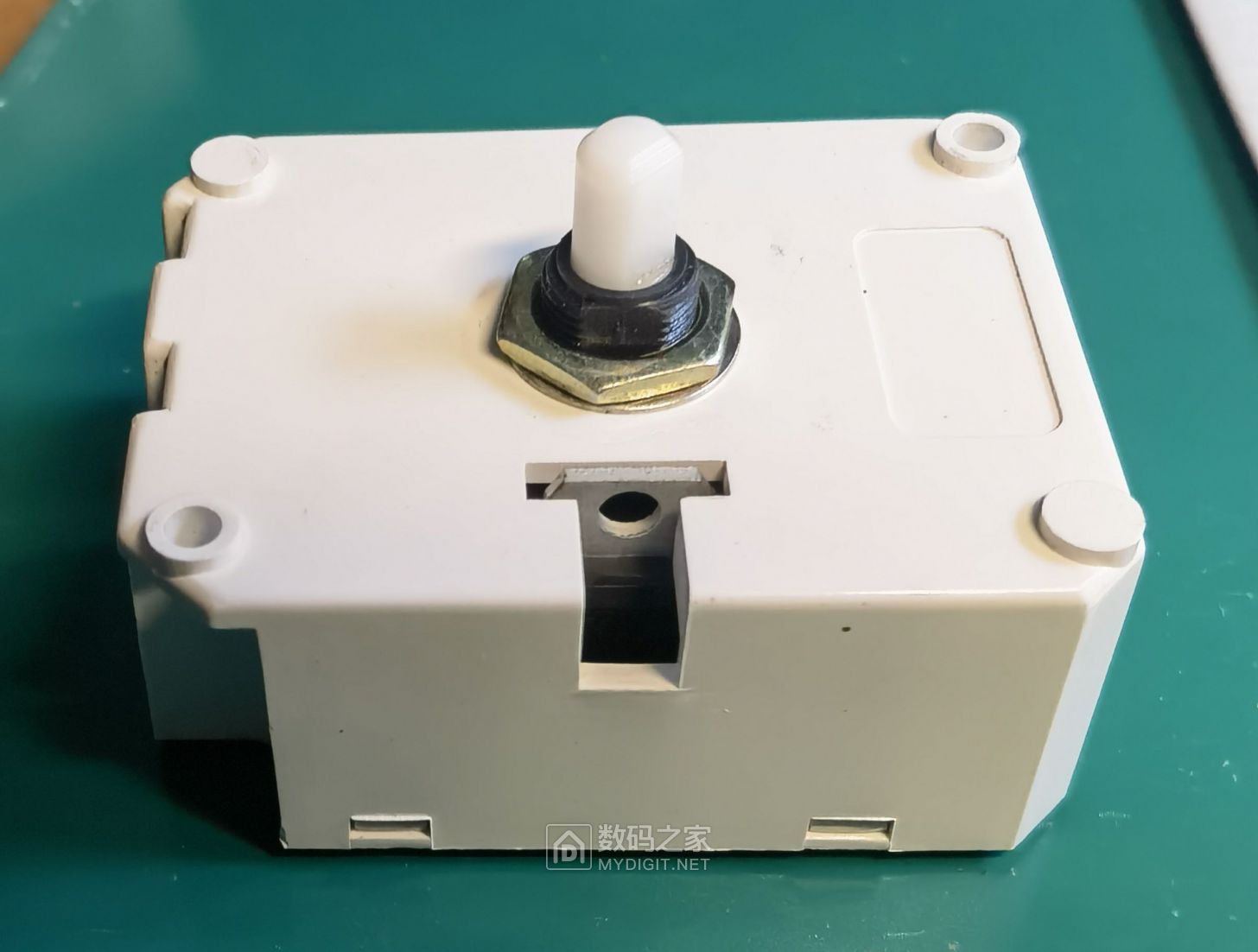

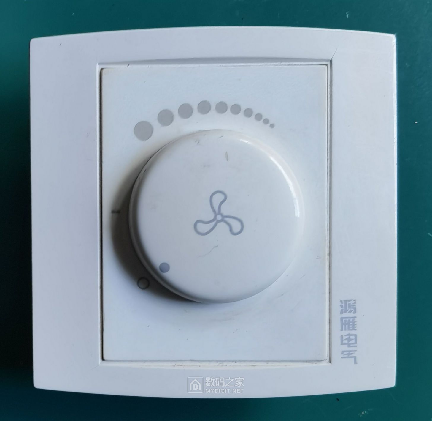

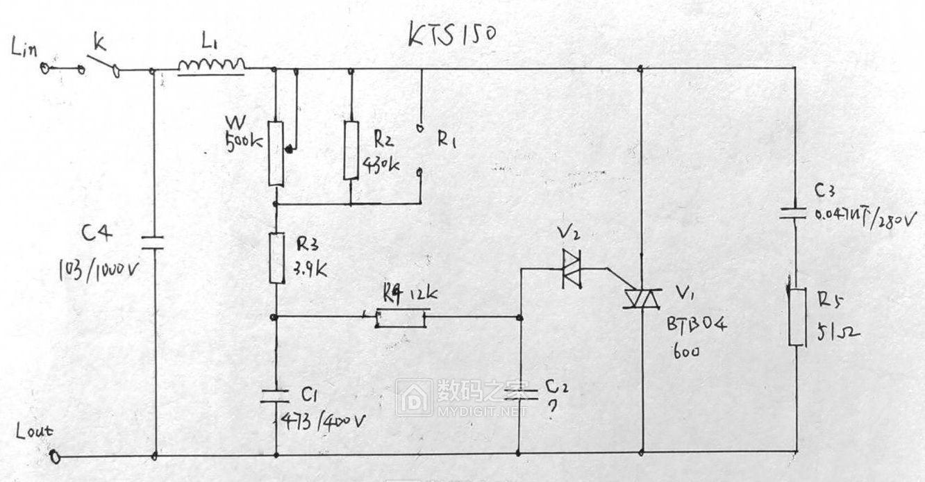

25年前装修房子,因为手头有一台直径1米的吊扇,就把它装在餐厅了,原来吊扇调速器是电感式的,调速效果很好,但是外形大,和其他开关插座不配套,为了图好看买了一个86规格的的鸿雁KTS150吊扇调速器,价格忘了,反正价格不会便宜,住进去后发现调速效果不理想,问题是最慢速度还是太快,一直闲置不用了,近来无聊准备换一个电容调速器,就把这个闲置25年的鸿雁KTS150吊扇调速器拆开看看。
正面外观
背面外观
面板背面铜螺母固定柱
调速器总成,可控硅处开了孔,是不是便于散热
原件面
线路板面
安规电容
带磁芯电感线圈
电感线圈特写镜头
全铜接线柱

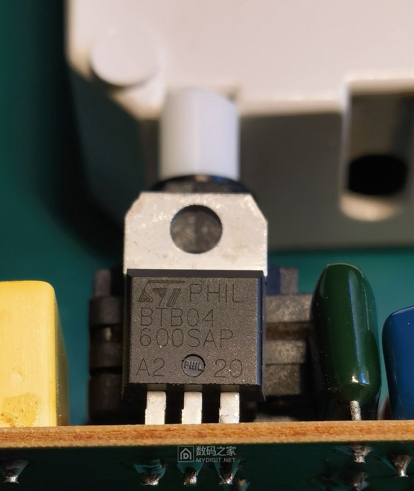

可控硅型号
5色环电阻
手绘线路图
这个调速器做工确实不错,有抗干扰的磁芯电感和安规电容,唯一缺点就是和我的吊扇不配套,最慢速度还是太快,我把430K的R2电阻拆了就能用了,不知道这样改动是否合理,线路板上有R1电阻焊盘但是没有装电阻,估计就是用于不同功率调整使用的。
