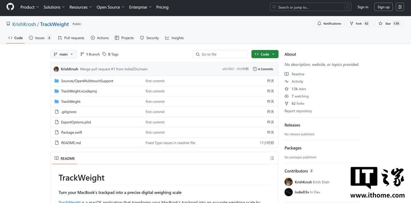

开发者 Krish Shah 和 IndieD3v 昨日在 GitHub 上发布了 TrackWeight 项目,能够让苹果 MacBook 笔记本的“力度触控”技术触控板摇身一变,成为电子秤。
据介绍,这个项目适用于 2015 年及更新的 MacBook Pro、2016 年及更新的 MacBook,可利用 MacBook 笔记本的全局多点触控特性,提供详细的触摸数据,如位置、压力、角度和密度数据。
由于“力度触控”触控板的工作原理是检测到电容(手指触摸)时提供压力读数,所以在使用 TrackWeight 时必须把手指放在触控板上。
开发者强调,在使用这个项目时需要注意以下几点:
  • 限重 3.5 千克,不建议测量行李或人体重量
  • 测量金属物体时可能会被检测为手指触摸,建议在金属物体下垫一张纸或一块布以获得更准确的重量
  • 称重物体必须能够完全放置在触控板里,否则测量出的重量会不准确

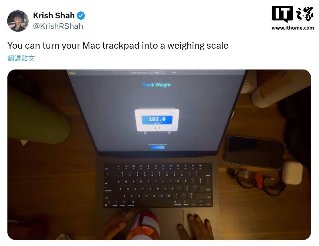

后续 Krish Shah 在 X 平台发布了演示视频,用该项目测量了一罐健身软糖的重量,视频中这罐软糖在触控板上测得的重量为 182 克,在普通电子秤上测量重量为 180 克,误差大约是 2 克。
