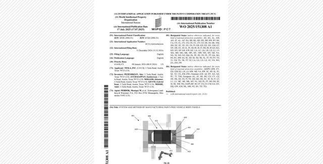

特斯拉近日公布了一项关于免喷漆车身面板的技术专利,该技术通过材料与工艺创新,对传统汽车车身覆盖件的生产方式形成了新的探索。

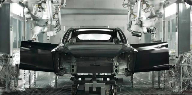

传统汽车车身覆盖件需经过磷化涂层、电泳涂层、底漆、面漆、清漆等多道工序,不仅消耗大量物料,还需占用较大生产空间并配备专用生产线,最终需全面质检以确保漆面无瑕疵。
而特斯拉的工艺仅需两步:先将聚丙烯等树脂注入模具第一腔体形成基板,随后将聚氨酯等反应性树脂注入第二腔体,固化后直接与基板结合。
第二层树脂的面层可通过配方实现透明、着色或其他特殊效果;因采用注射成型,面板可复制模具内壁微观结构,经抛光处理后,能呈现高光、哑光或缎面等质感。

一是实现全塑料车身面板的无漆面设计,通过专有工艺解决了塑料材料在车身覆盖件上的全面应用及良率问题,形成可商业化的解决方案;
二是推动该技术的大规模量产应用,专利中提及的多面模具方案可并行处理多个面板,为流水线批量生产提供了基础。
