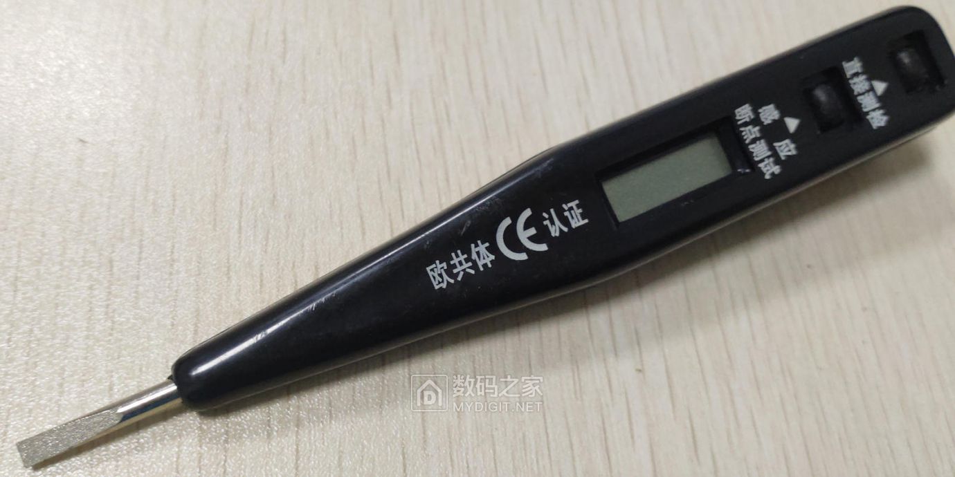

这支试电笔的CE标志还是“欧共体”认证(2009年后改为欧盟CE),瞬间暴露了它的年龄。但别小看这个细节——它证明这款设计至少诞生在半导体工艺的“上古时代”。拆开前,我甚至幻想里面会有意法半导体的黑科技芯片,结果……

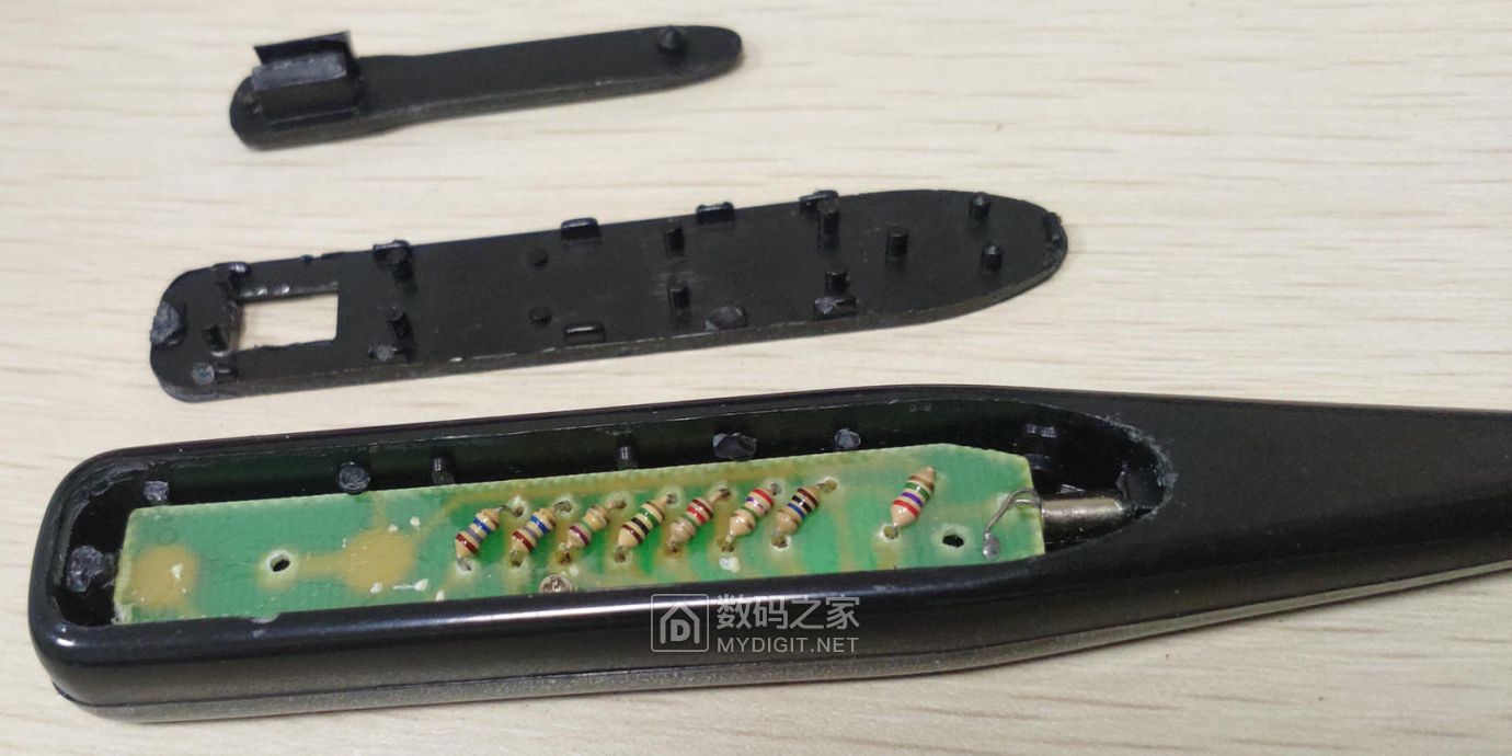

打开后傻眼:21世纪的技术,70年代的灵魂

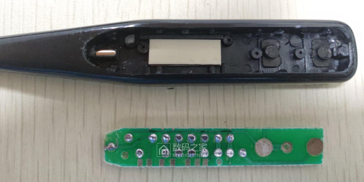

没有贴片电阻,没有神秘芯片
芯片呢?难道制程工艺太先进,要用电子显微镜去发现吗?欧洲半导体2009年这么厉害了吗?
只有最原始的分压电阻+LCD驱动电路。所谓的“数字显示”,不过是靠几个分压电阻点亮LCD屏的电压区间——这和1970年代电子表的技术如出一辙!

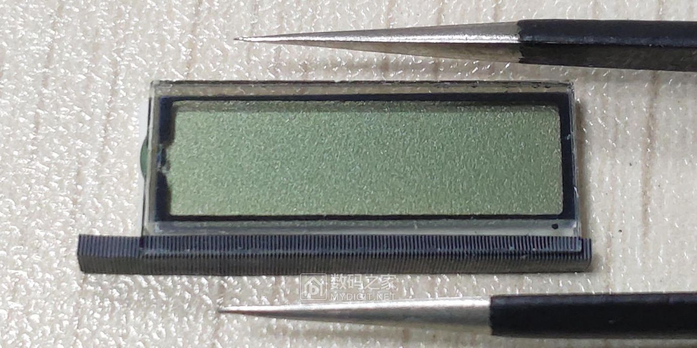

定睛仔细观察,显示电压其实就是不同的分压电阻,去直驱动LCD。该产品进化的核心就是这块LCD
