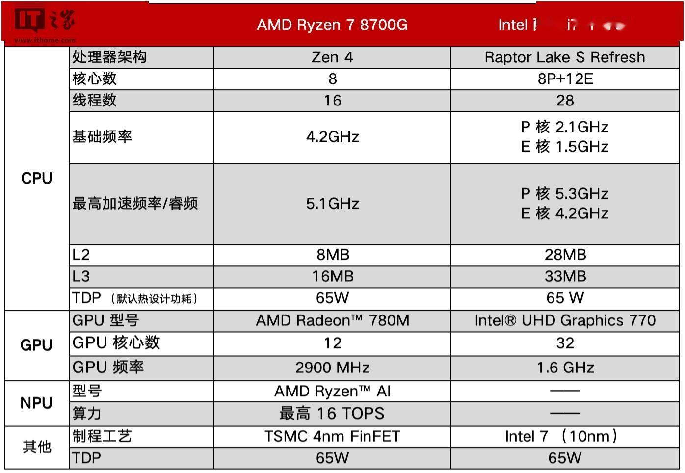

一、架构设计
    锐龙 7 8700G 基于功能强大的“Zen 4”架构打造。其拥有 8 核心 16 线程,最高加速频率为 5.1GHz,同样拥有 16MB 三级缓存。采用了先进的台积电 4nm 制程工艺,不仅在计算性能上有了显著提升,还在能效比方面表现出色。
    GPU 则是 Radeon 780M 核显,其基于 RDNA 3 设计,拥有 12 个计算单元,最高主频 2900MHz,相比同级别处理器内置的 UHD 770 等 GPU 来说性能优势明显。锐龙 7 8700G 还内置最高 16TOPS 算力的 NPU,对于正处在 AI 优化工作的企业来说极具优势。
    另外,AMD 锐龙 7 8700G 还支持 DDR5 内存以及 PCIe 5.0,为数据高速读写的高速读写提供了保障。同时锐龙 8000G 系列处理器还采用了 AMD EXPO 技术,可解锁更高内存频率和高级时序,精准频率提升(PBO)技术则可实现一键超频,让用户在需要时能够进一步释放 CPU 性能,满足不同场景下的使用需求。

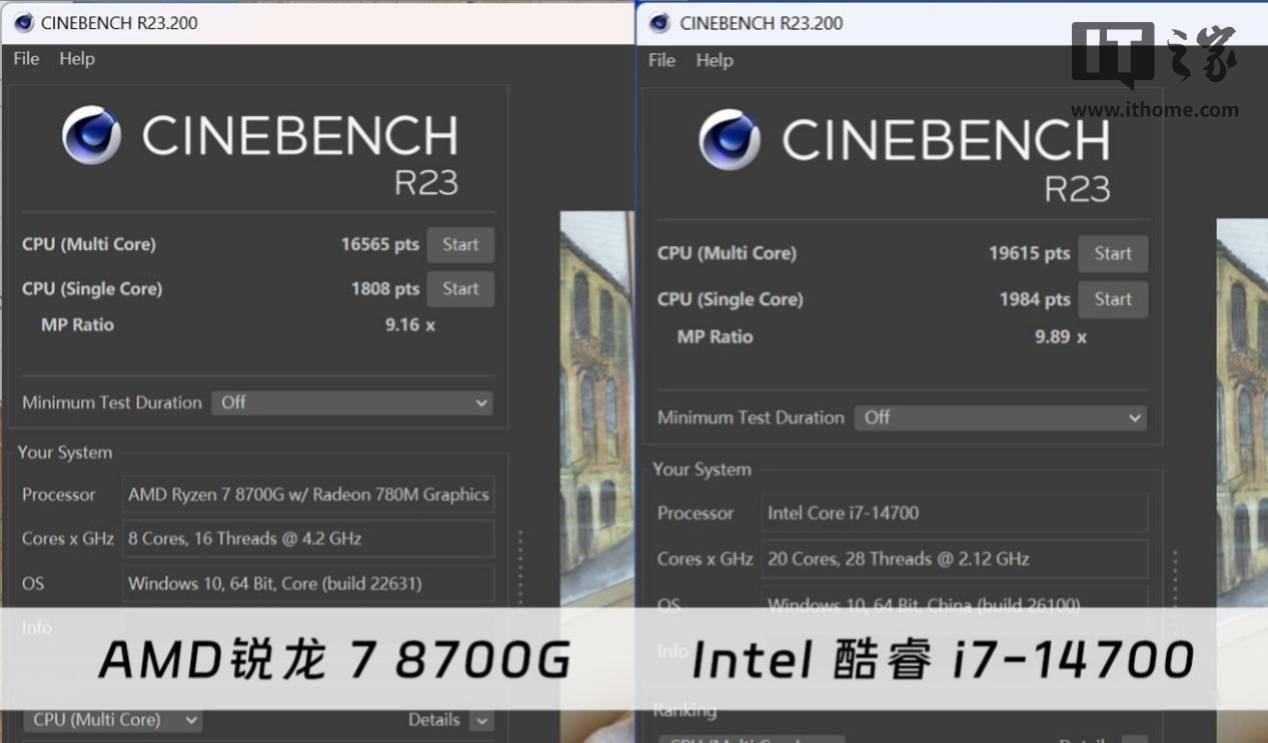

    首先是 CPU 性能,IT之家使用 CINEBENCHE R23 进行测试。在 CINEBENCHE R23 中,因为酷睿 i7-14700 的核心总数要比锐龙 7 8700G 多,所以在多核跑分上酷睿 i7-14700 要更具优势,相比锐龙 7 8700G 高约 18%,而单核的表现上则是要高约 10%。

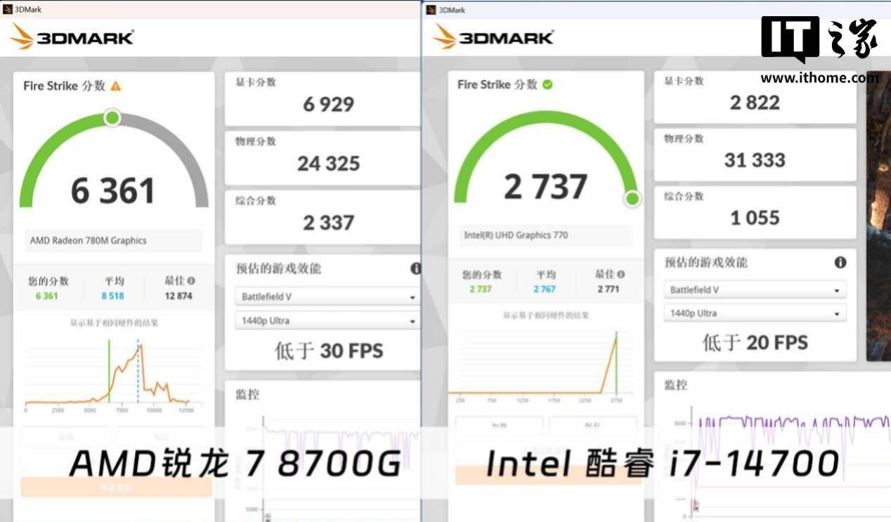

    得益于 780M GPU 的出色性能,锐龙 7 8700G 的 GPU 表现极为强悍,IT之家使用 3DMark Time Spy 以及 Fire Strike 进行测试,其 Time Spy 显卡得分达到了 2542,相比酷睿 i7-14700 要高出 216%。
    而在 3DMark Fire Strike 中,锐龙 7 8700G 同样要以 6709 分领先 i7-14700 约 146%。

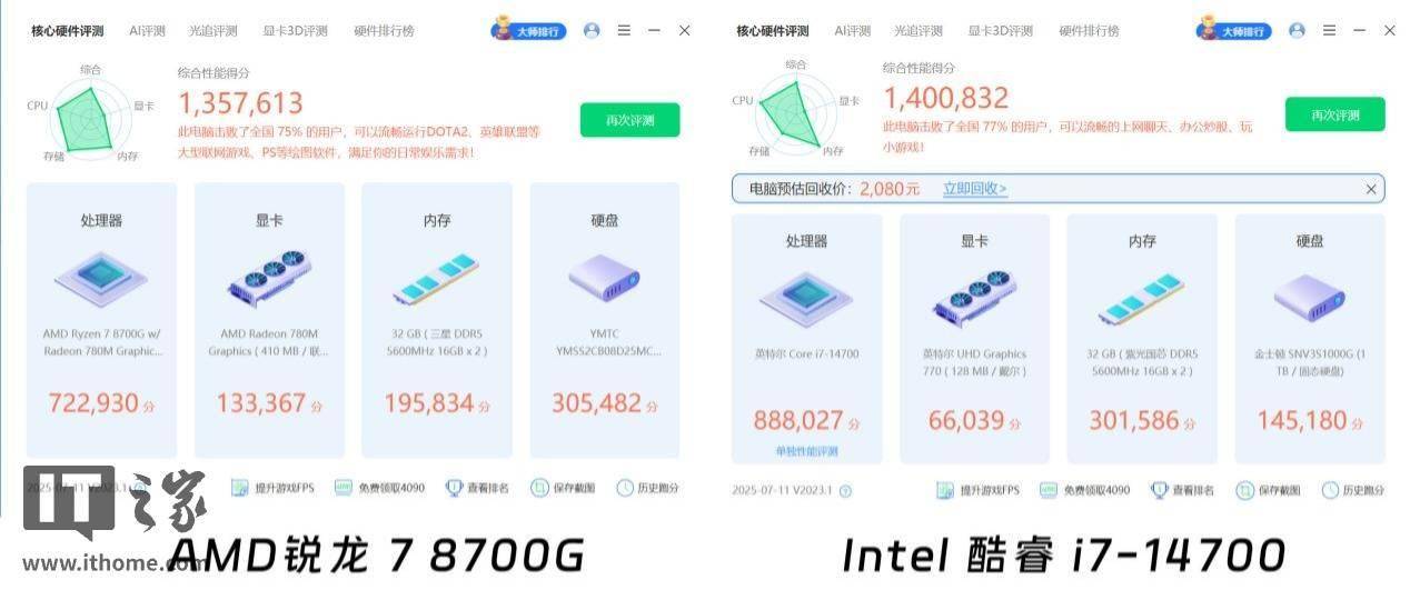

    在鲁大师核心硬件评测的表现上,搭载锐龙 7 8700G 的 M550 总分为 1357613 分,相比酷睿 i7-14700 要略低一些。从小项分数来看,虽说锐龙 7 8700G 的处理器分数要低于酷睿 i7-14700,但其 760M 的显卡分数要 UHD 770 高出 102%,达到了 133367 分。
    锐龙 7 8700G 与酷睿 i7-14700 的性能差异呈现明显场景分化:CPU 层面,后者凭借核心数量优势,在多核与单核表现上保持领先,尤其在依赖多线程的任务中优势更突出;前者则依托架构优化,缩小了实际使用中的体验差距。而 i7-14700 采用的大小核配置在实际测试中,容易出现核心频繁调度上的问题,从而影响处理速度和稳定性。

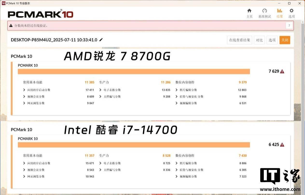

    首先是 PCMark 10 现代办公测试,其包常用基本功能、生产力、数位内容创作三大部分。在包含应用程序启动、视频会议、网页浏览的常用基本功能测试中,锐龙 7 8700G 获得了 11385 分,而酷睿 i7-14700 则是获得了 11357 分,两者相差不大。而在对性能要求更高的生产力与数位内容创作选项中,锐龙 7 8700G 的得分要高出酷睿 i7-14700 约 32% 和 26%,最终锐龙 7 8700G 以现代办公测试 7629 的总分领先酷睿 i7-14700 约 19%。

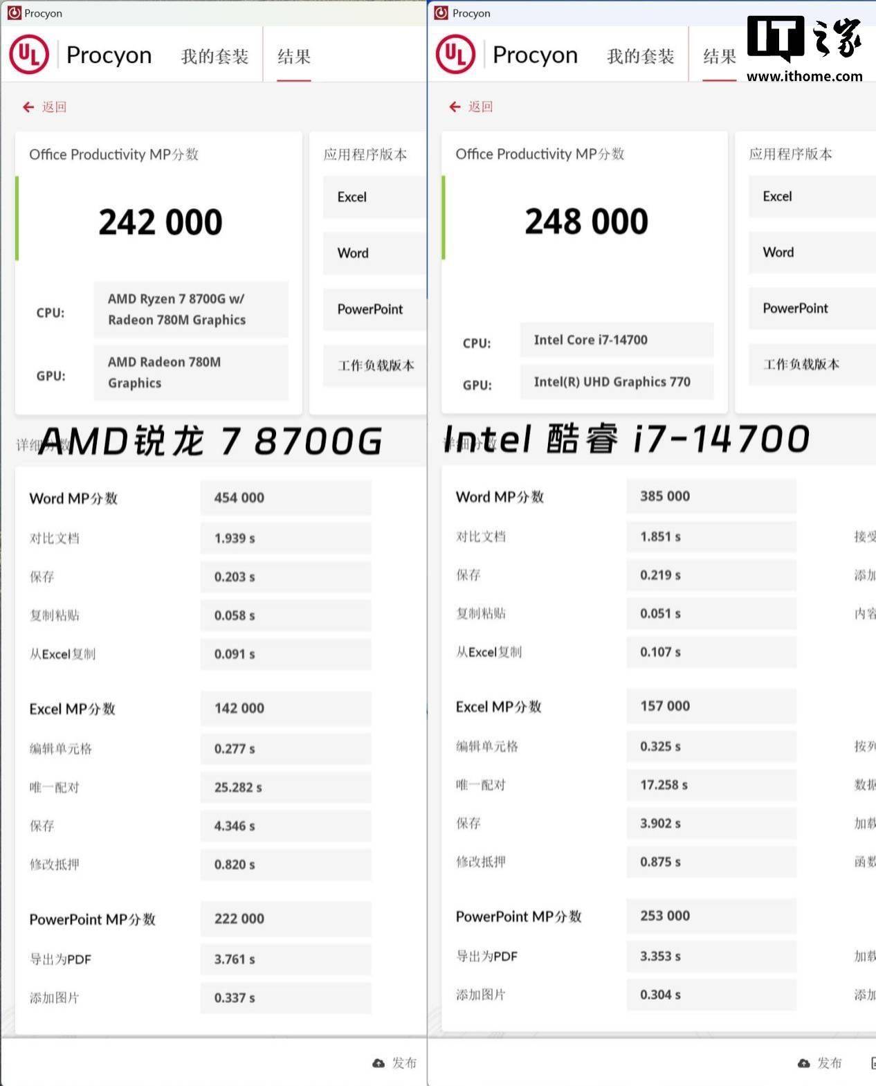

    在生产力方面,为了更贴合日常使用环境,我们还测试了 UL 的 Office Productivity、图像编辑、视频剪辑三个测试,其分别可以调用 MicroSoft Office、Adobe Photoshop、Adobe Lightroom、Adobe Premiere Pro 软件进行模拟测试。首先是 Office Productivity 测试,锐龙 7 8700G 得分 242000,酷睿 i7-14700 要高约 2%,细看小项,其 Excel 分数较高,这类办公软件核心数多显然更具优势。

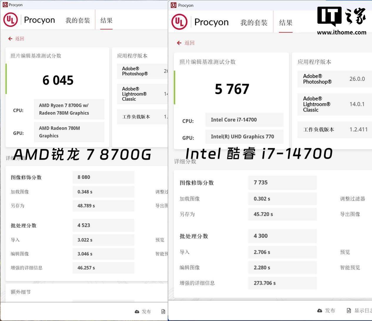

    在 UL 的图像编辑测试中,主要体现电脑在 Photoshop 中的图像编辑以及 Lightroom 的批处理能力,锐龙 7 8700G 得分 6045,领先酷睿 i7-14700 约 5%。

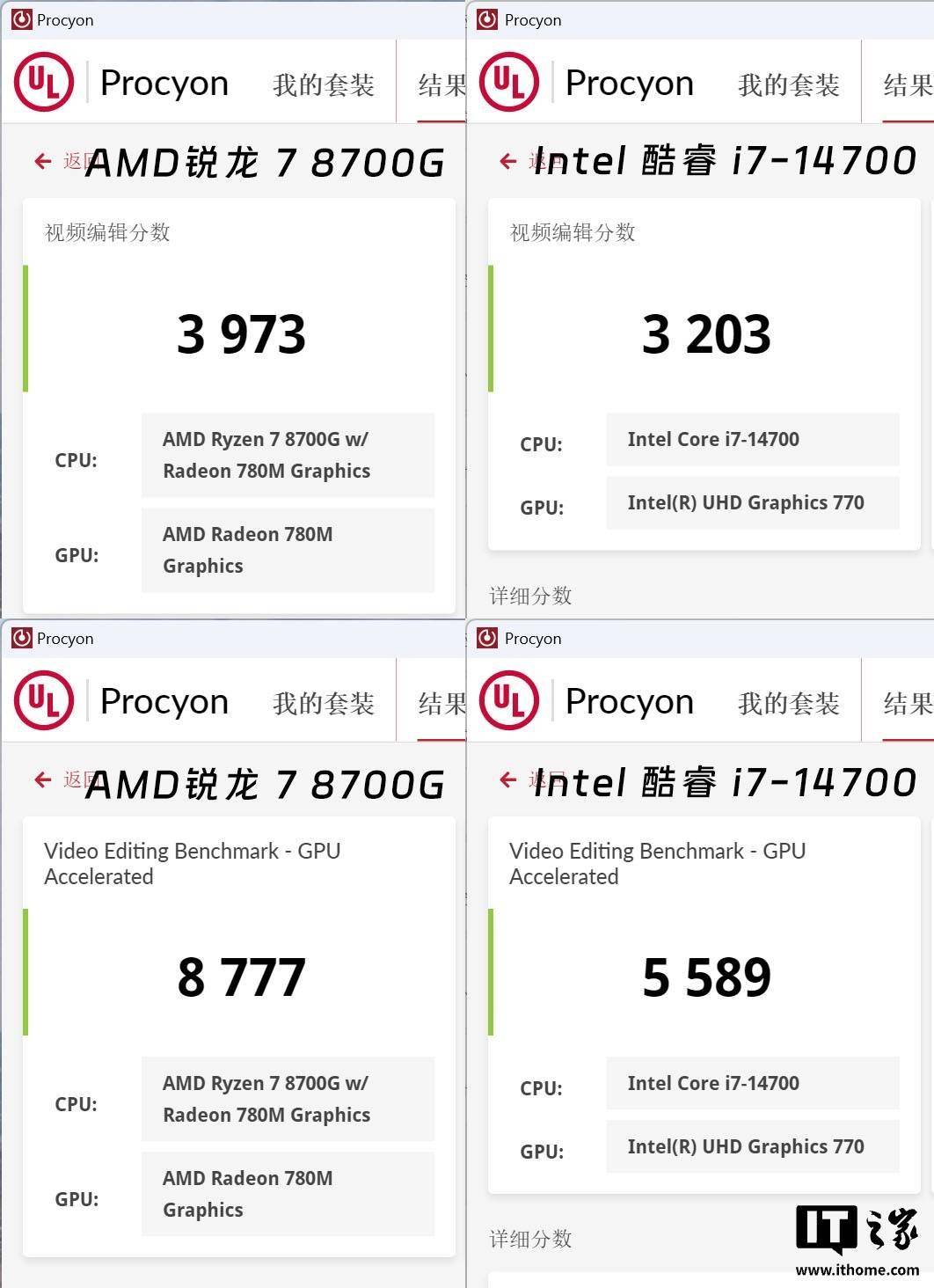

    UL 的视频剪辑测试可以选择是否开启 GPU 加速,若无 GPU 加速,锐龙 7 8700G 得分 3703,领先酷睿 i7-14700 约 43%;若开启 GPU 加速,分数直接来到了 8592,直接领先酷睿 i7-14700 约一倍。
    锐龙 7 8700G 与酷睿 i7-14700 在办公场景中呈现差异化优势:基础办公环节两者表现接近,差距可忽略不计。

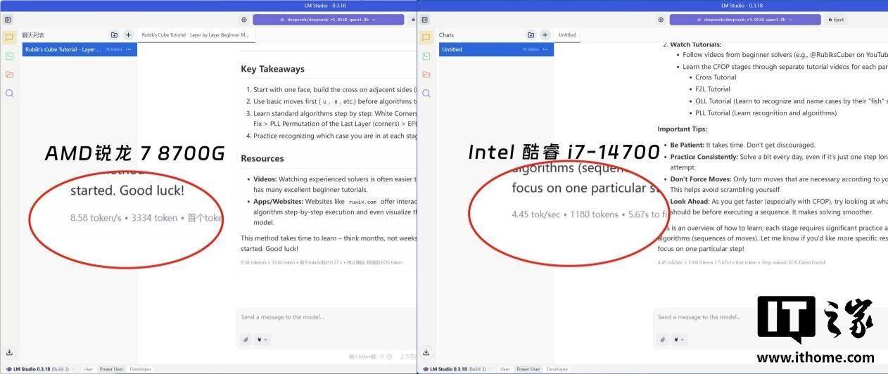

    AI 性能上,IT之家先使用 ML Studio 测试了 DeepSeek R 8B 的性能。因 ML Studio 可以调用 iGPU 进行推理,速度会更快一些。经测试锐龙 7 8700G 运行 DeepSeek R1 8B 有着 8.58Token / s 的生成速度,领先酷睿 i7-14700 约 92%。

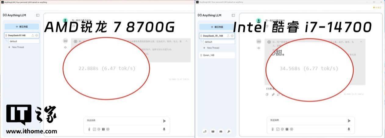

    纯 CPU 的 AI 性能我们使用 Ollama 对 DeepSeek R1 14B 进行测试,锐龙 7 8700G 大概有着 6.47Token / s 的生成速度,酷睿 i7-14700 则是约 6.77Token / s,两者速度旗鼓相当。
    从测试结果来看,两款芯片 CPU 的 AI 性能近似。但在 iGPU 的 AI 表现上,锐龙 7 8700G 更有优势。另外其内置的 NPU 也可以实现许多 AI 特性,更适合企业本地 AI 应用。

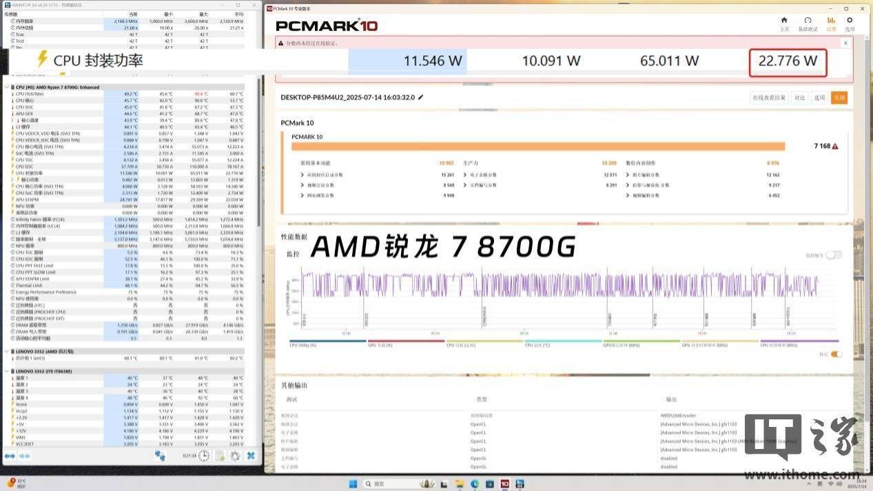

    企业一次采购商用电脑,往往数量庞大,其能耗也是该着重考虑的因素。我们将电源设置调整为最佳能效,使用 HWinfo 记录两台电脑运行 PCMark 10 现代办公测试的平均功耗,酷睿 i7-14700 的平局功耗为 31.5W。
    而锐龙 7 8700G 仅需 22.8W,并且总分也要更高。这说明在常规现代办公中,锐龙 7 8700G 不仅更省电,在更低的功耗下,性能也会更出色。
