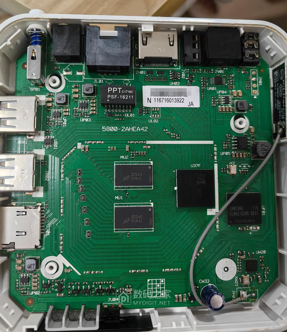

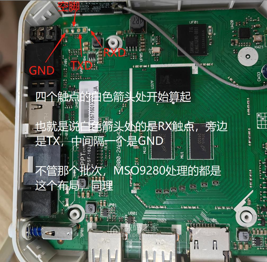

3、关于机顶盒主板上的TTL链接点;
首先我们先找到机顶盒主板上的4个金色触点,由于地区及生产批次不同
那么他的位置可能会在主板中间或主板侧面;如下图

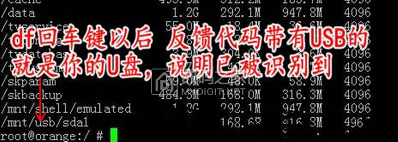

然后跑码表里输入df 然后回车键;查看优盘是否被识别到
然后电脑上新建一个文本.txt 打开  然后将你看到的带有USB的哪一行 鼠标扫一下然后鼠标右键复制
然后黏贴到你新建文本里,比如我USB的路径是上图 那么我复制出来的路径是 /mnt/usb/sda1
切记要根据你跑码表里显示出来的实际路径复制,如果是跟我图上路径完全一样那么可不用复制
接下面就是用的的路径做演示
此时在跑码表里按2次回车键 然后重新df 回车键
输入:cd+空格+你刚才复制到新建文本里的U盘路径(也就是说路径最前面加cd然后空一格)
这是我加好的代码:cd /mnt/usb/sda1
依照你自己的为准哈,然后复制改好的代码,鼠标右键形式黏贴到跑码表里按回车键
执行完毕后反馈一个代码  代码中包含你的U盘路径,参照上图 则表示你刚才执行的代码正确;

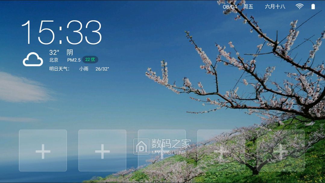

重启看下是否已变成了新的桌面,此时破解完成;
