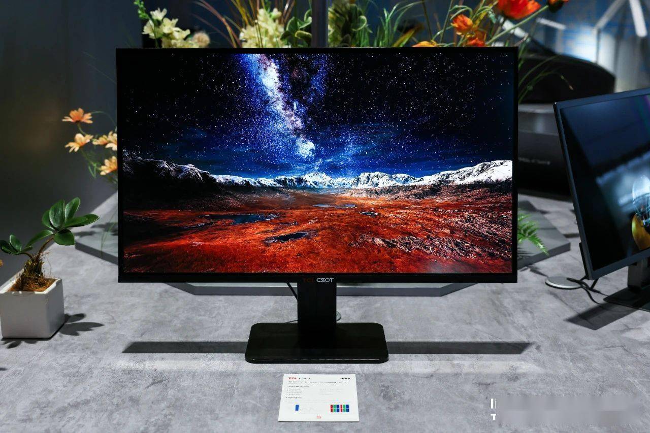

▲ TCL 华星印刷 OLED 显示器
周明忠在会谈演讲中表示,TCL 华星的印刷 OLED 采用 RGB 基本等大的子像素排列;其中蓝色 OLED 器件的 LT95@100nits 寿命(IT之家注:即按初始值 1000 尼特何时下降到 95% 计)预计将在明年实现 400 小时,是 2020 年水平的 10 倍。
TCL 华星在印刷 OLED 上已实现超 350PPI 的像素密度,而其开口率达到了传统 FMM OLED 的三倍,这和更出色的器件寿命一道提升了印刷 OLED 的整体使用寿命。
周明忠在论坛上列举了 TCL 华星印刷 OLED 的几种应用场景,包括 6.5 英寸 325ppi 智能手机屏幕、14 英寸 2.8K 243ppi 笔记本电脑屏幕、27 英寸 4K 163ppi 显示器屏幕、65 英寸 8K 136ppi 高端电视屏幕。
