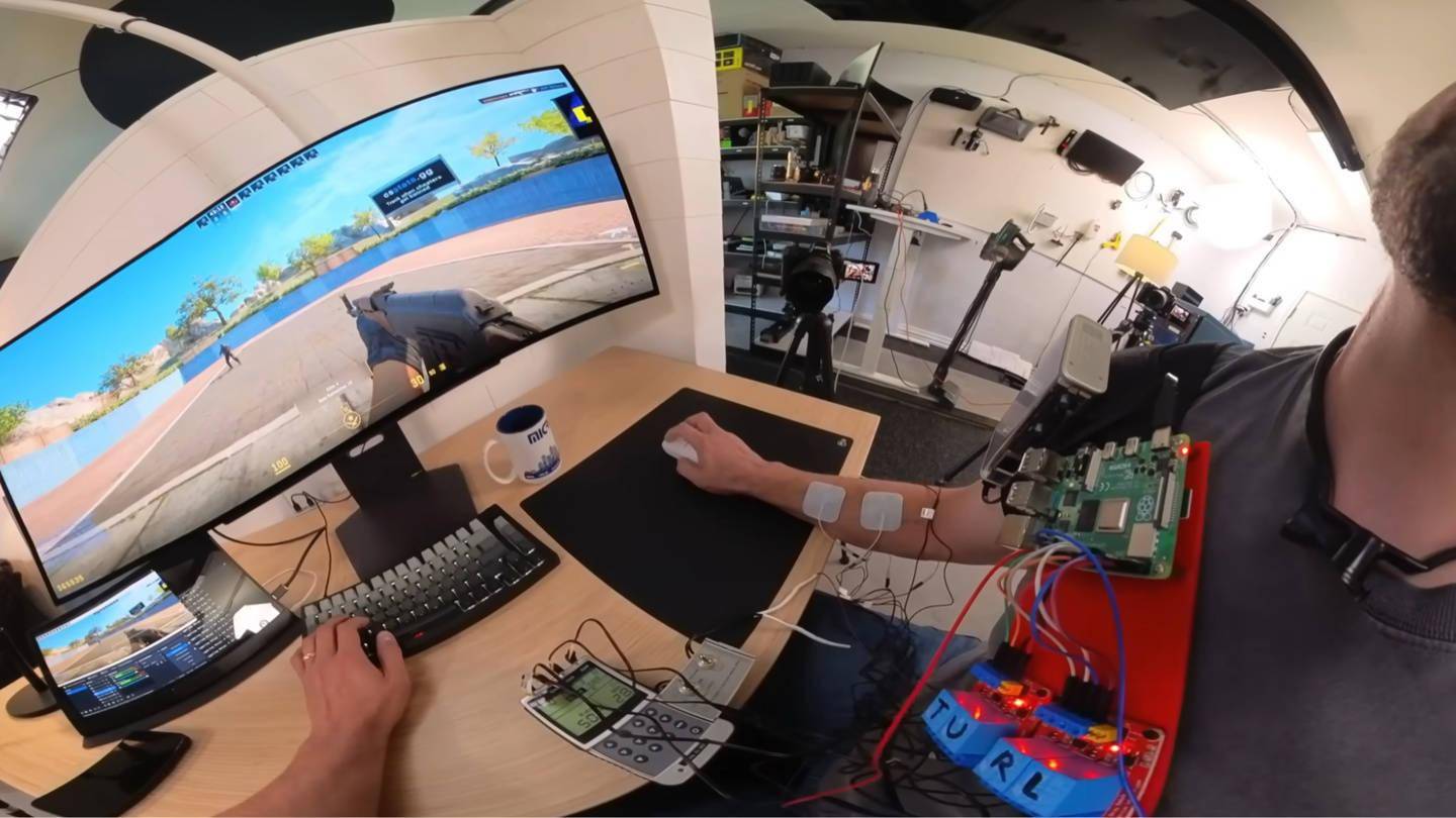

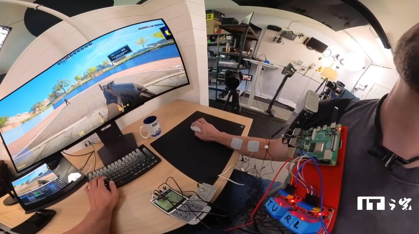

随后服务器会将目标发送给树莓派,树莓派则发送信号给相连的电肌肉刺激设备,通过脉冲电击来收缩贴上了电极片的手臂肌肉,让手臂快速移动鼠标指向目标,号称“物理外挂”。
▲ 测试过程

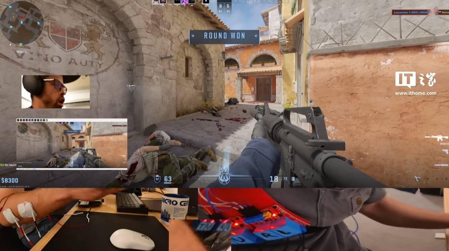

这套系统在测试初期因电极贴片位置错误表现不佳,甚至会因为自然反射与电刺激冲突拖慢反应速度。经过多次实测与调整后,博主终于找到控制食指点击鼠标的肌肉位置,让射击流程完全自动化,最终版本的反应时间甚至低于 100 毫秒。
▲ 最终实战
