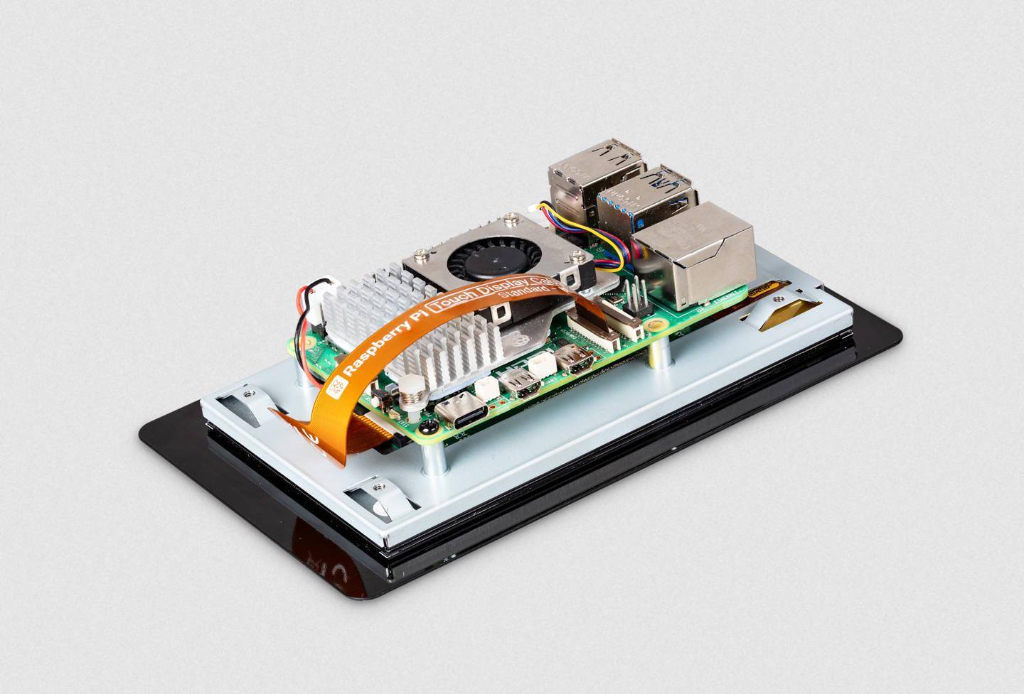

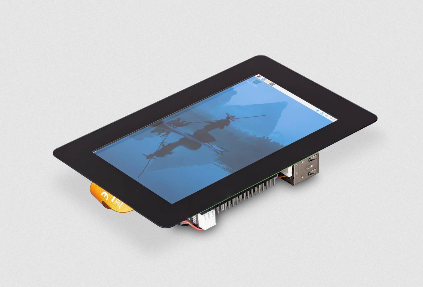

IT之家 8 月 18 日消息,树莓派今天宣布推出一款 5 英寸版 Raspberry Pi Touch Display 2 显示屏,其分辨率和此前推出的 7 英寸版本相同(720×1280),定价为 40 美元(IT之家注:现汇率约合 287.5 元人民币),作为比较,7 英寸版本定价为 60 美元(现汇率约合 431.3 元人民币)。
据介绍,新款 5 英寸显示屏与先前的 7 英寸型号同属 24 位 RGB LCD TFT 面板,支持五点电容式多点触控,采用防眩光涂层,可视角度为 80 度(7 英寸为 85 度)。
官方推荐将该屏幕用于嵌入式应用场景(例如博物馆展览屏、家庭中控等),其兼容 Raspberry Pi B+ 及后续几乎所有版本(不兼容 Raspberry Pi Zero 系列与 Pico 产品)。
在安装方式上,用户可将树莓派主板通过固定柱安装在屏幕后方,并用柔性排线连接至树莓派的 DSI 接口。供电则直接来自 GPIO 引脚。由于屏幕使用 5V 电压,树莓派并未提供 USB 供电方案,因此若想同时使用 HAT 扩展板,用户需要自行规避接口冲突。
