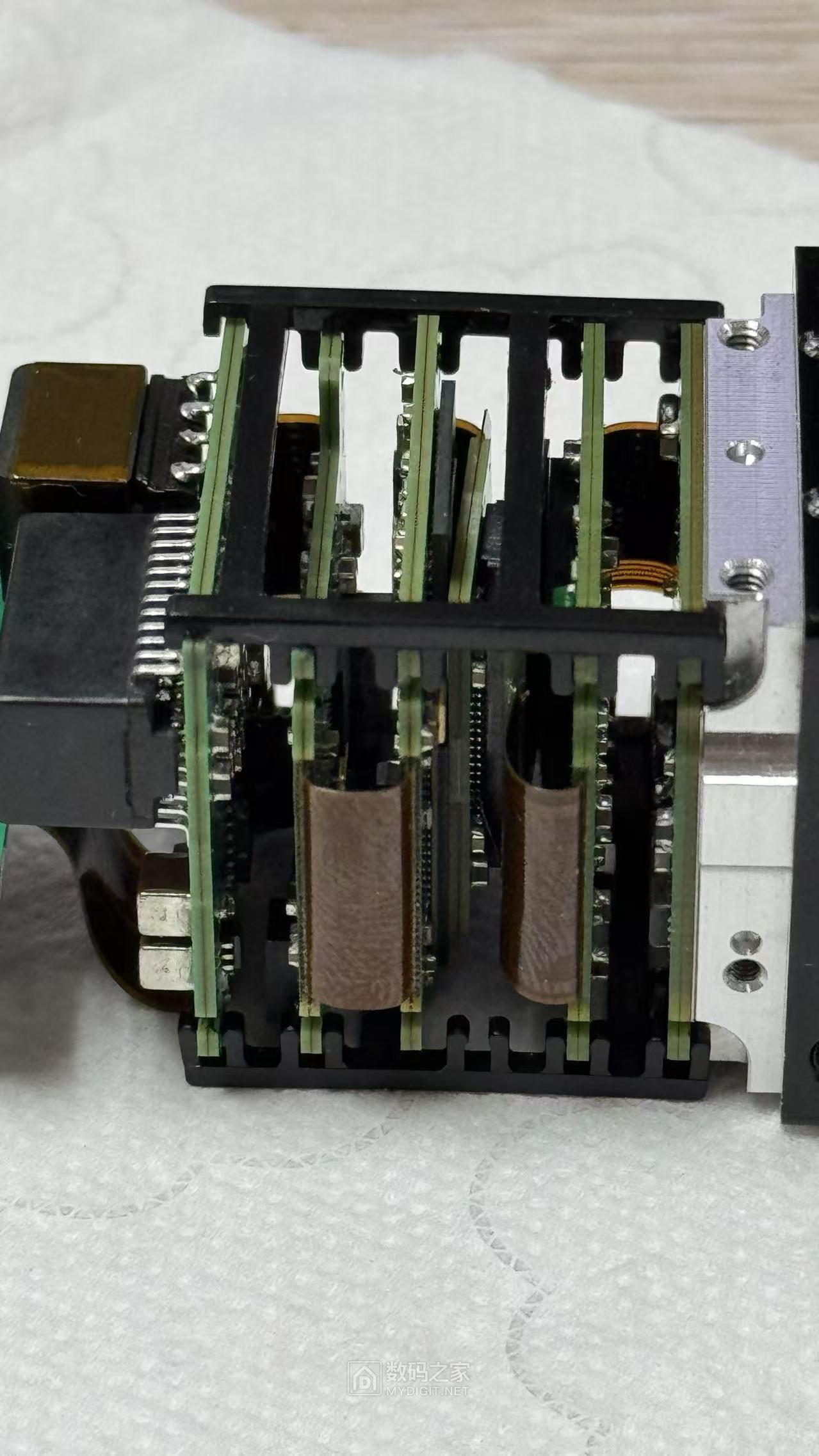

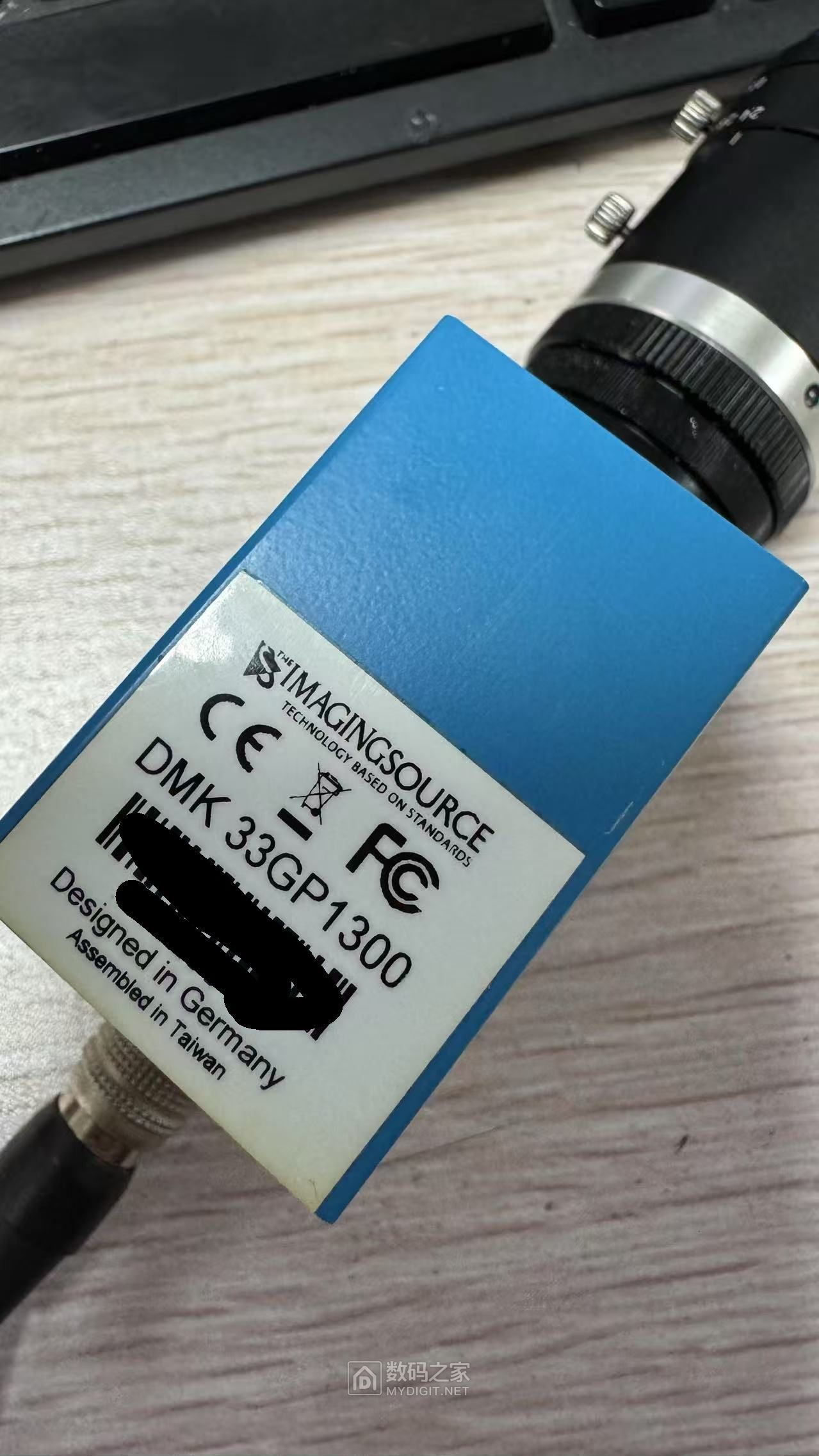

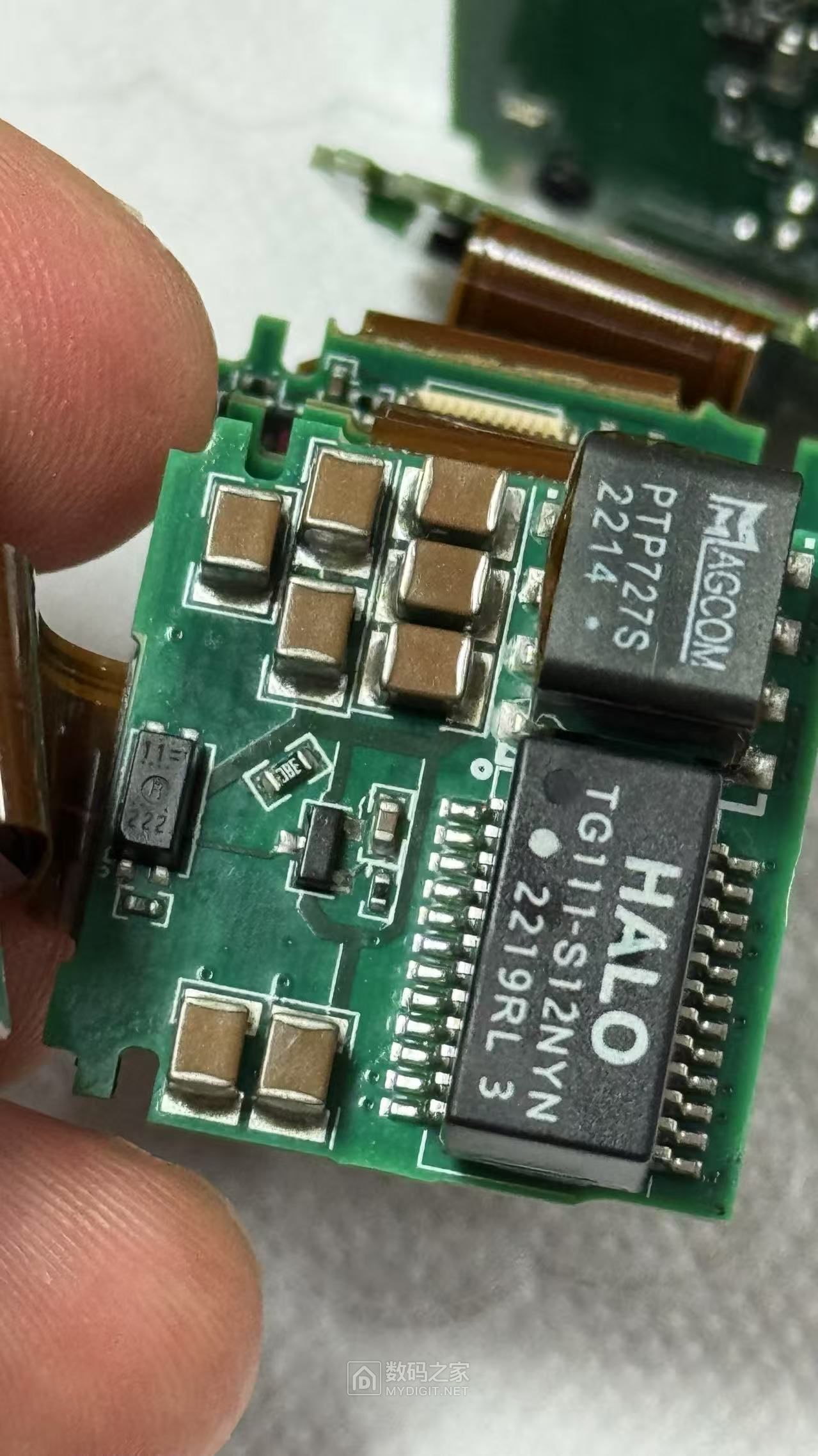

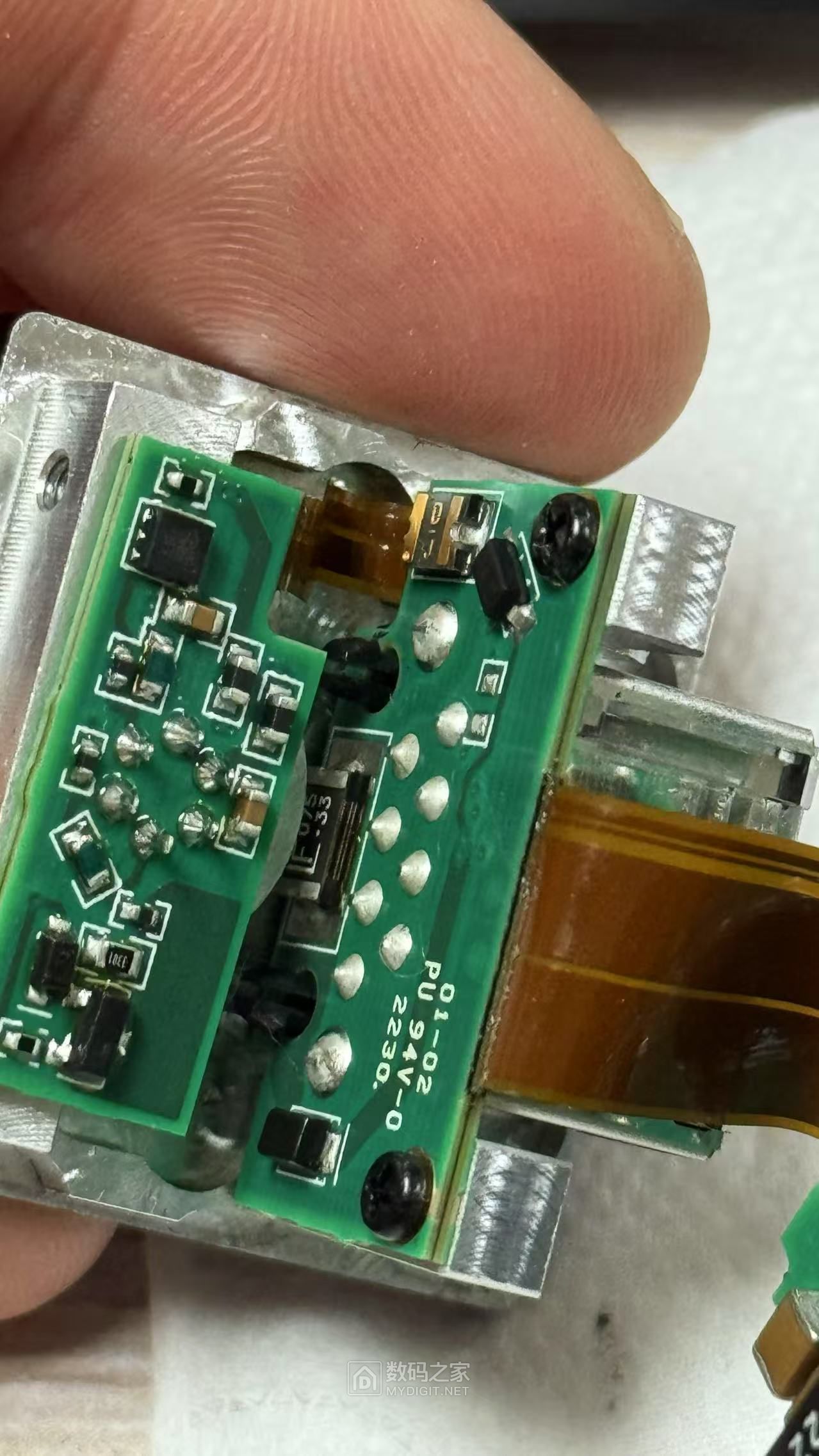

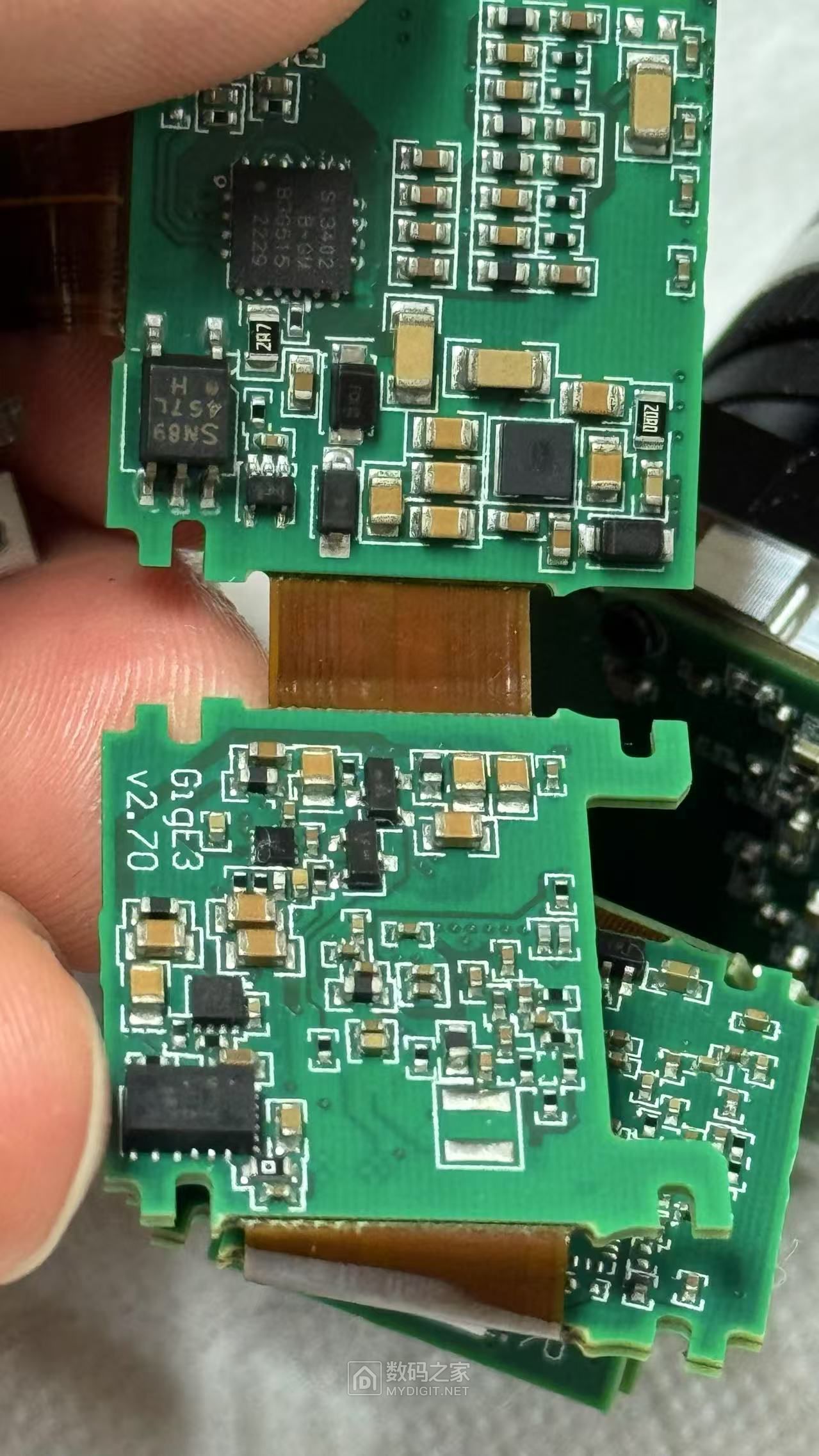

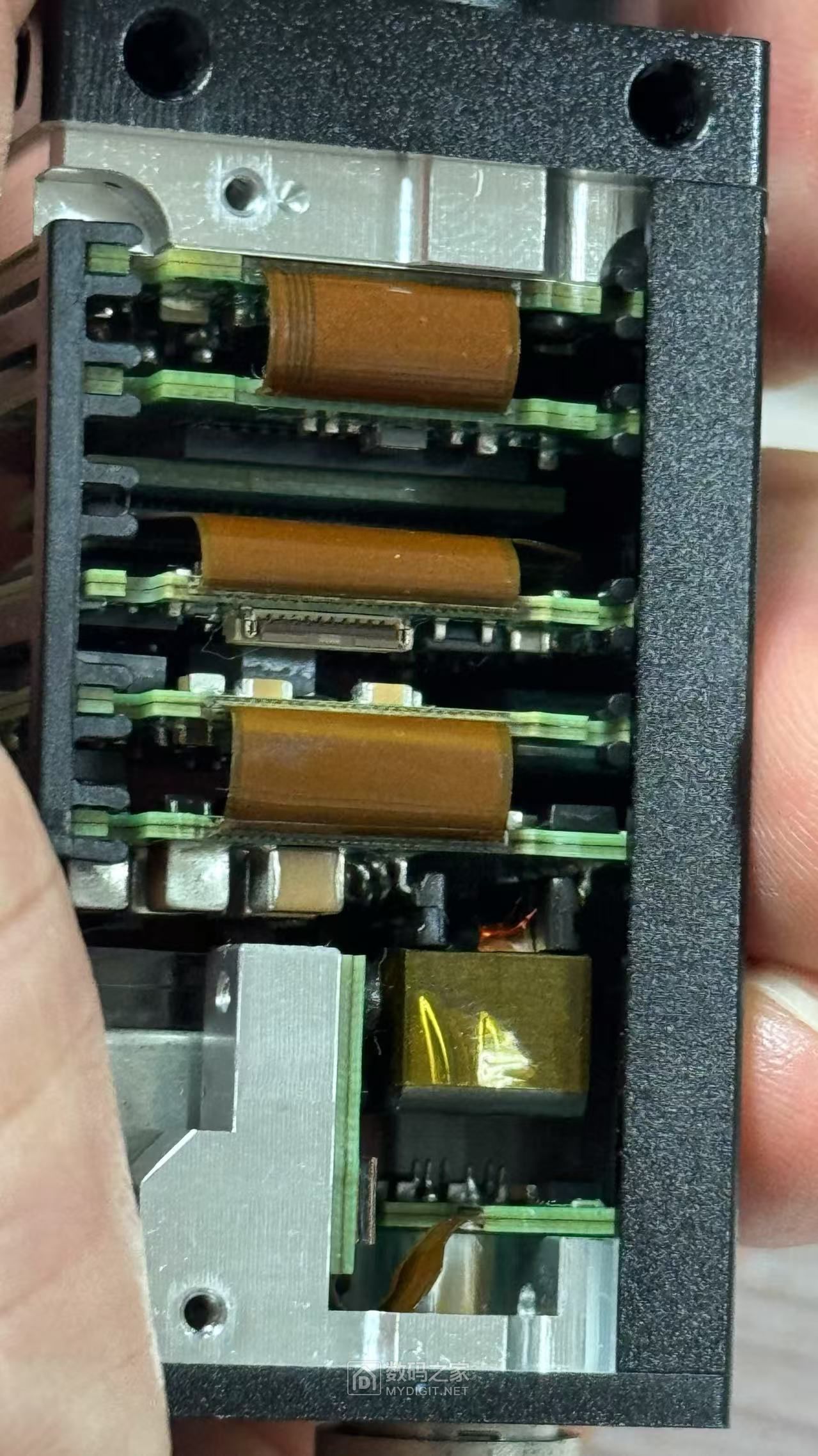

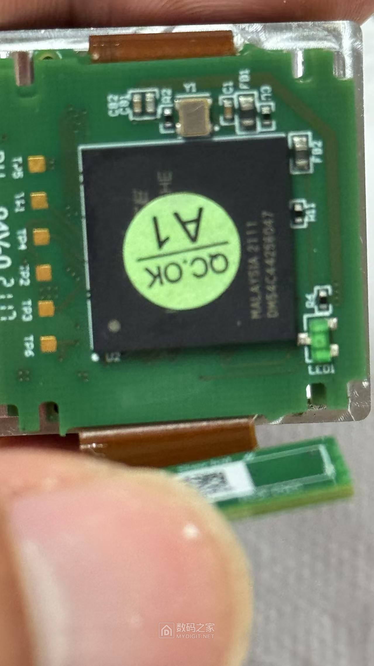

The Imaging Source 是工业相机、视频信号转换器及嵌入式视觉组件的全球知名品牌制造商。台湾产的,130万像素,第一次见这种多层板设计,FPC直接压合在PCB里面,没有接口,拆的时候要非常小心。
1:外观图,没什么特别的。
2:建楼了,每层还在楼梯,没有插接,PCB直接压合FPC。
3:再来一张侧面。

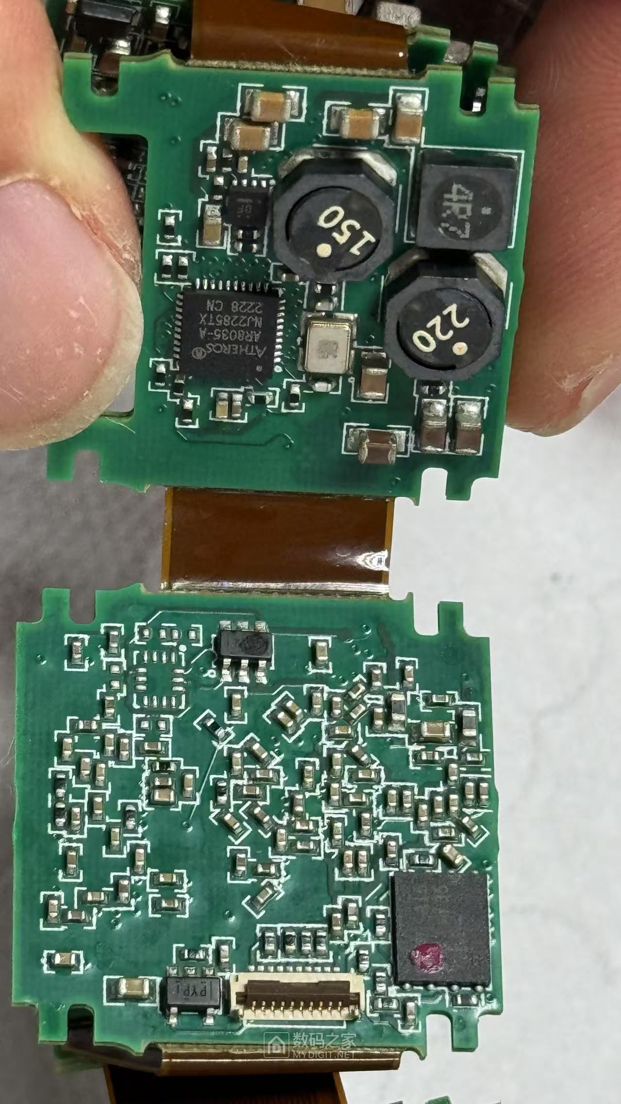

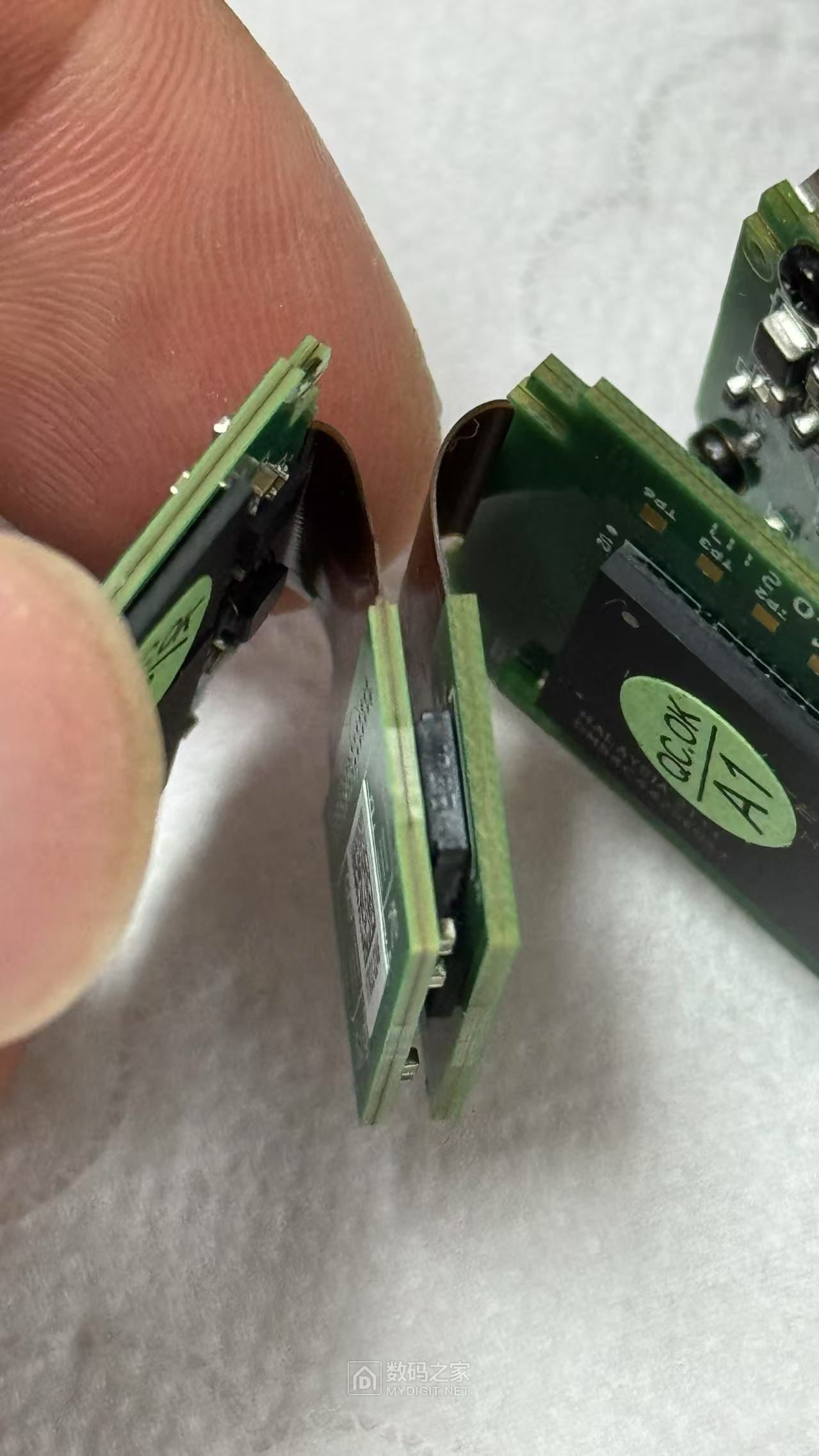

4:接口端的PCB板。
5:支持POE供电,网变。
6:供电板,电源板。
7:这板不认识,中间过渡的。

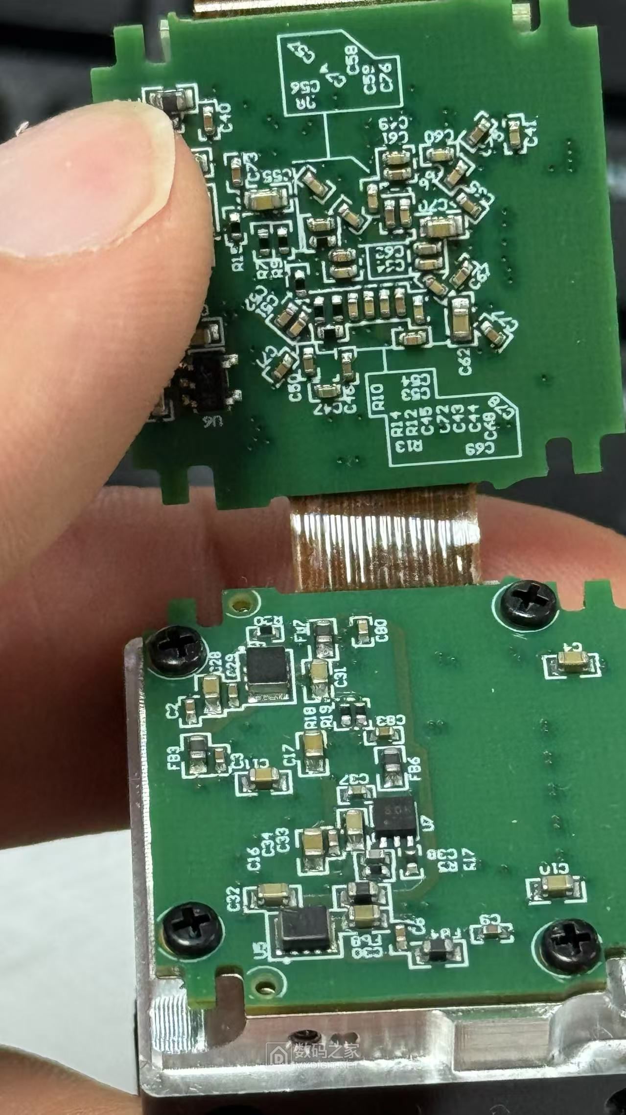

8:美国可编程芯片Altera
9:主板与CMOS的转接板。
10:COMS的芯片主控。

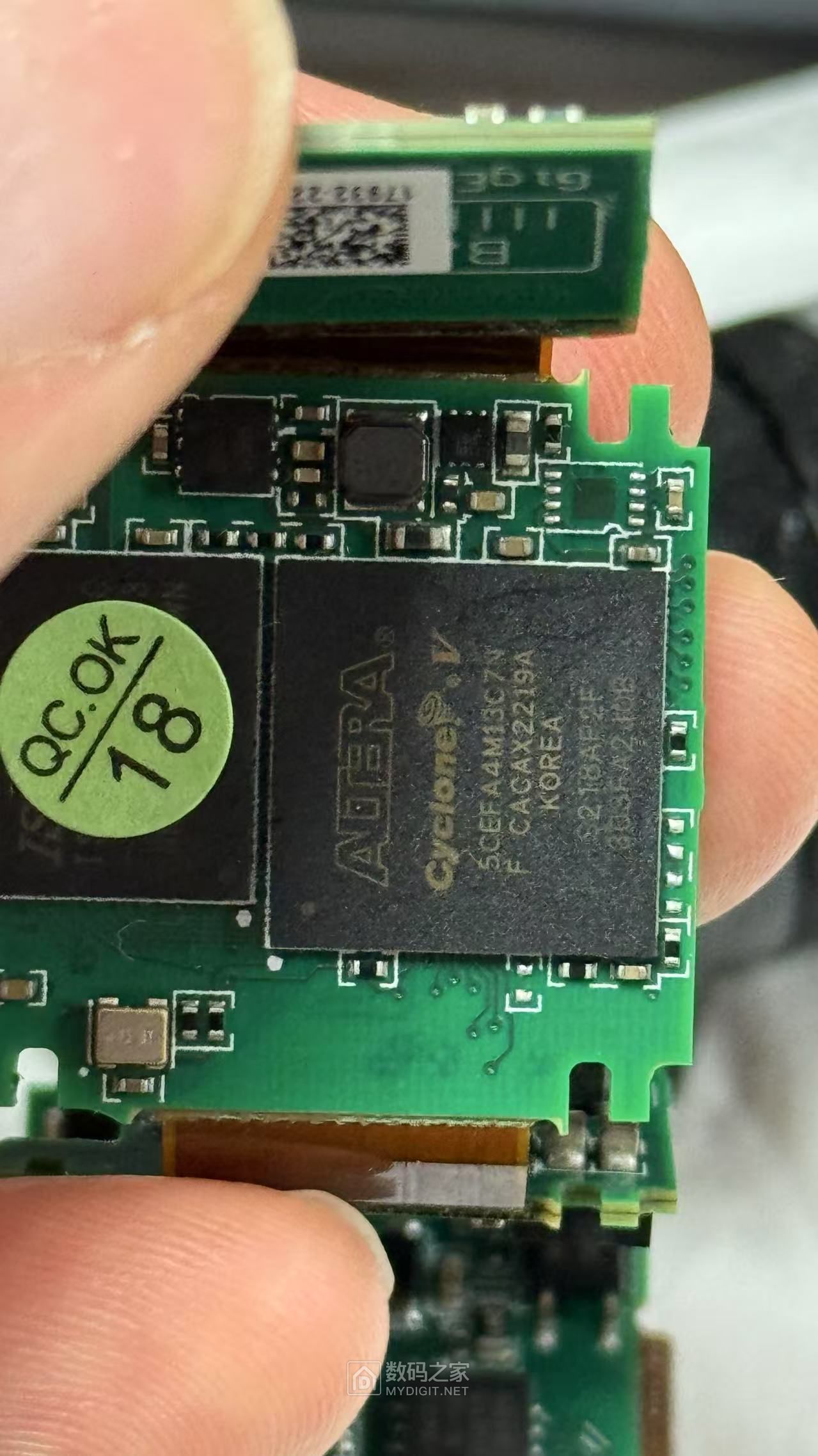

11:COMS主板,底部就是COMS,全铝加散热器结构。

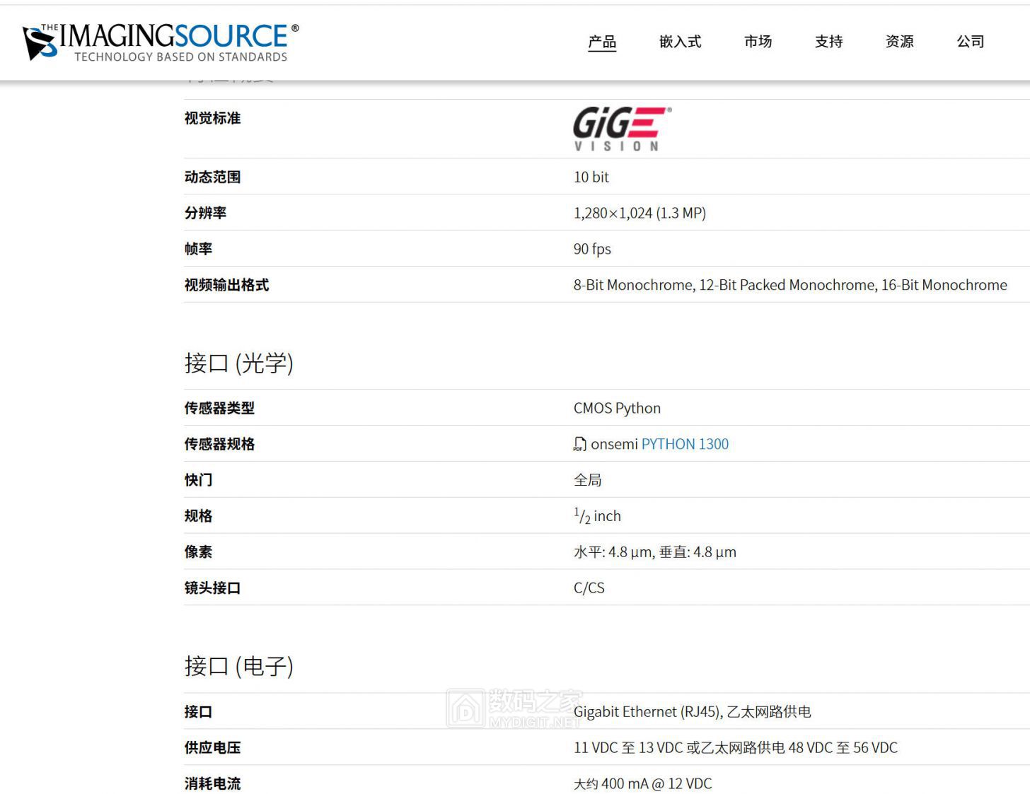

12:最后上参数图。
