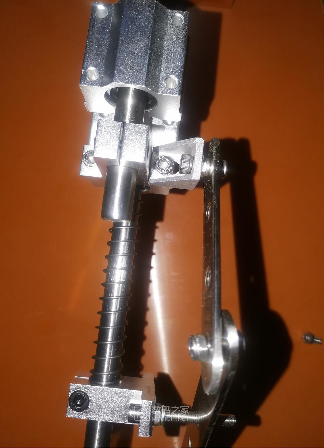

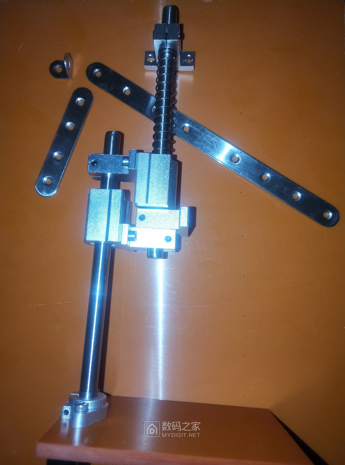

主要用来给电木板钻孔用的,什么刚性之类的就不考虑了。

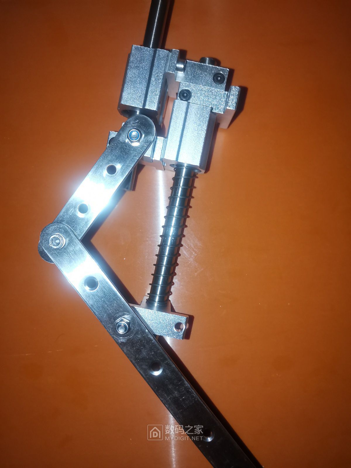

压柄部分采用96毫米和246毫米的不锈钢直码,购买链接:https://item.taobao.com/item.htm?id=537717750250

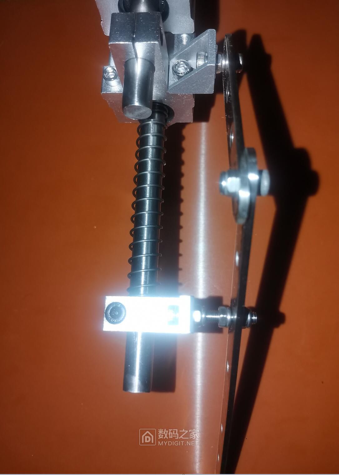

弹簧买的是线径1.2毫米的外径15毫米(对应12mm光轴)长度10厘米,感觉有点硬下压比较费劲(更正:装上手柄之后下压力度感觉刚好合适),可能用1毫米的弹簧会好些
还有一个90度的不锈钢角码需要打磨掉一些才能装到支架上,估计比较硬不好搞,试一下如果磨不动就换别的非不锈钢的角件(更正:不锈钢太硬改用铝合金角码)
螺母全部采用M5不锈钢防松动螺母,这种螺母不会乱跑:https://detail.tmall.com/item.htm?id=896114837727
以上供大家参考
不锈钢角码搞不动,改用2020的铝合金角码,完美适配,注意底部有两个凸起需要磨平,铝很软很好磨。最下面那根40毫米的螺丝长了点后面换成了30毫米长的:
