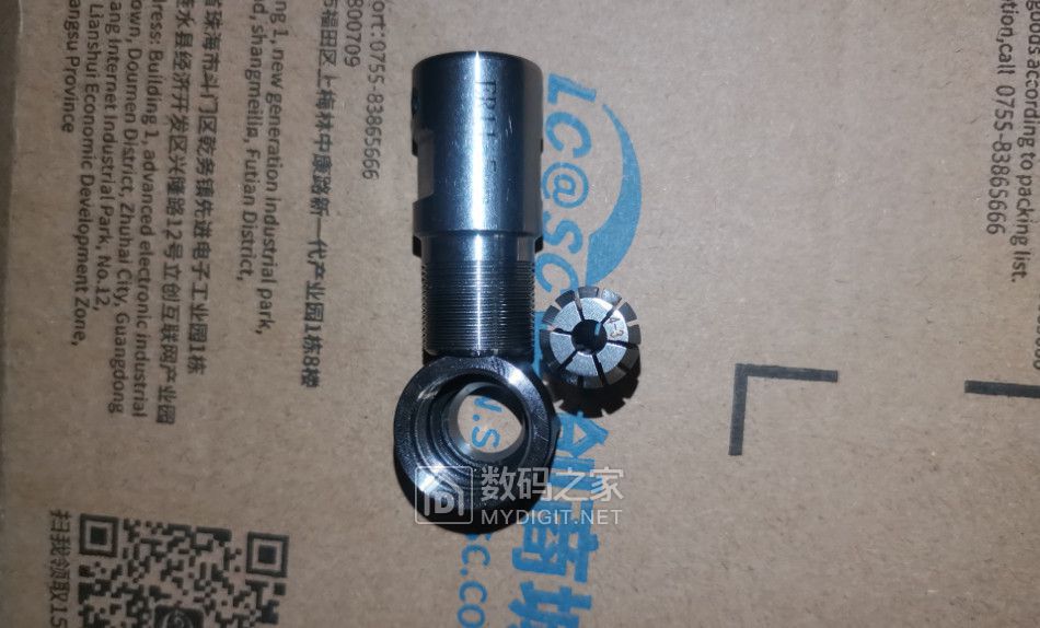

在铜套顶部钻了一个洞,用拉马终于把它给取下来了,看看内部一道道沟都是暴力硬砸留下的痕迹,也就是这个过程破坏了精度导致同心度差,现在还不知道电机轴有没有被砸弯,要是弯了只能重新买电机了。据说ER夹头精度好,一直以为那个只能给雕刻机用,有坛友说电钻也能用,正好手上有一个,打算换上去试试

我一直有点好奇,在工厂,会不会是利用热胀冷缩给套上去的?
 楼主| 发表于 2025-8-27 09:44:54 | 显示全部楼层
有可能,也可能是那种液压机之类的机器直接压进去
发表于 2025-8-27 09:48:15 | 显示全部楼层
不是说什么:大厂冻,小厂烧,路边咣咣一顿敲

内部都能起褶子,有无可能你这铜套内径太小了?
是要过盈装配但不是硬怼装配。

这么薄的铜套在往轴上压时能产生多大力呢?这个应该是先把铜套压在轴上,再装入夹头的。怀疑你是先把铜套装入夹头,再一起往轴上压,由于有夹头在外边把着,再往轴上装,压力就大多了。下回买了新电机、新铜套,用正确办法装就不会有问题了。

楼主动手太意了, 这个已经是非常好装了, 钢轴硬度高,铜软,配合完美, 不能用砸,慢慢压入就行, 钻头那边有锥度,用手压一下就行,越用会越紧.

应该是硬压进去的,小东西不适用热胀冷缩,热胀冷缩变化太小,对精度要求极高。

铜套加热再装就没事了,瓦罐枪加热很好套
