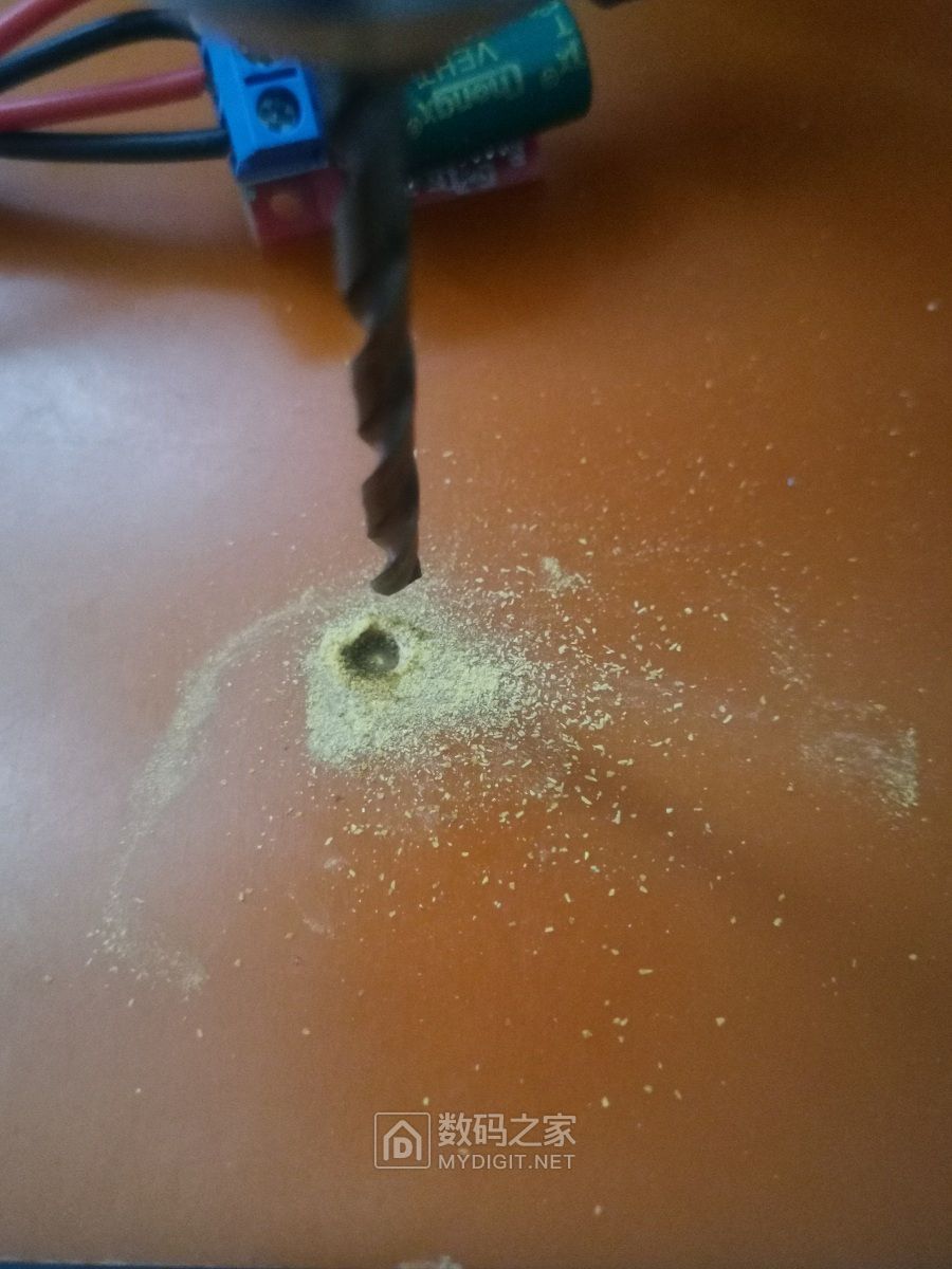

本打算用ER11夹头的,但是试了一下直接套也是套不进去,需要砸进去,已经吃过一次亏,不敢再砸第二次了,又重新下单买了钢制可拆卸的转接头,到货后装上一试,依然肉眼可见的晃动厉害,看来电机的轴已经被砸弯了,只能重新买了个电机。新电机装上接头一试,还是有点晃不过比之前的电机要好些,不管了就这么着吧,把电机装到台钻架子上,先给底板钻一个洞试试,底板是电木的,结果你猜怎么着?根本钻不动!速度慢了没劲钻不动,速度快了都烧糊了还是钻不动。。。而且刚性不好压到板子上就歪到一边去了,导致钻孔位置偏离了好多,这还用个锤子?折腾了半天折腾了个寂寞。。。那么问题来了,还有办法抢救一下吗?万能的坛友们请出出主意,救救它吧
