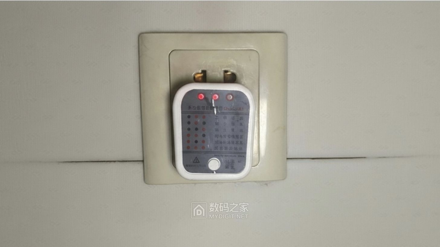

我为何最近总发插座相关帖文,因为,本人才疏学浅,原来不重视插座相关的
一重视插座才发现,自己房屋的开发商电工,把卫生间所有插座 L N 接反,后果就是洗衣机关电不是关闭火线。其他房间都是标准接线
当想纠正过来时,看到了下图这种奇观:火线红蓝混用,中性线绿与黄混用,一对地线接一个悬空未接一个
这是另一侧拍摄角度,可见地线接入端子螺丝,拍摄照明采用国际影视标准5600K色温,无色差
这是多彩试电笔测试地线的照片
现在,万用表单表笔 L N E 区分法,在当前场景下,无法区分 N E 。
这是插座极性测试器测试照片,显示极性颠倒,漏电保护测试按钮失灵
我知道是怎么回事,想看看大家对当前场景的判断?
无论如何,就是萝卜快了不洗泥,有证电工带徒弟接活干活,监理验收走过场,用电安全看来只有靠自己

不了解多彩验电笔,红色亮是代表有电?感应电还是真有电?电器的地线如果没接入大地点那那都红。验电用的万用表。测量零火之间的电压确定是否地线带电,4V以内表示地线还行,因为零线有工作电流会行成压差。一图看着是没有拧紧拆的时候脱落了,不放心就断电全屋的插座接头都检查一遍呗。

如果只回答标题提出的问题,那答案就是:地线没有接地。

地线应该没有接地

三相四线制电路,中心线不是“地线”,中心线要求接地,一般窦在变压器出线段将中心线实行接地(接地电阻不得大于5欧姆)。当三相负荷平衡,中心接地良好,其中心线为0电位,试电笔测试不亮。
当三相负荷不平衡,产生中心位移,加之中心接地不良,中心线就会出现高电位,。试电笔测试红灯亮。
请注意,不要把中心线接地和保护接地混为一谈。....................

先找出火线, 把总电闸断了,分闸不要断, 去正常插座处把火线与地线相接, 在卫生间测与火线与另二根线的通断,通的就是地线。

火线,地线,零线要分清,零线开路,测电笔当然会亮。

一手房不太可能这样,二手房、维修过有可能引入缺陷。
万用表单表笔无法区分零地应该是地线虚接导致地线有电压或者未接地导致地线有火线引入的感应电。
漏保测试按钮失灵是因为测试仪设计简陋,都是被动元件只能在固定的火地引脚引入一个电阻,零地压差低自然无反应。
先断电验电,在总闸测试各路零火线对地(水管)阻值大于0.5M确保线路无漏电,再上电根据测试仪、电笔记录混线情况,断电修正线序,最后测试漏保。

验电笔就用氖泡的,花俏功能越多越容易误判。
