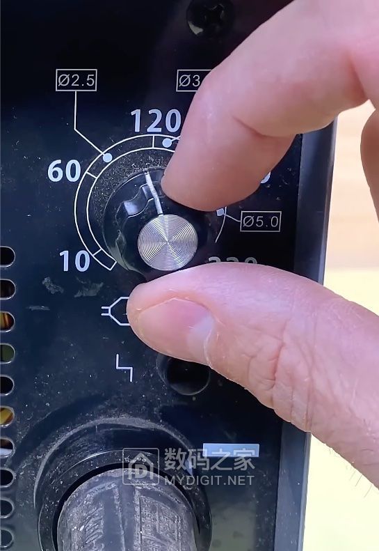

我是夹半只眼看不上传统老师傅们5圈密绕搪锡做接头的工艺
不知道这是哪个国家的电工,三根单股硬线密绕是借助电钻迅速完成的
铜线碳弧熔焊,电焊机(推荐直流)夹的是AAA电池的碳棒,焊点牢固,电阻极低,几乎等同于一根导线,特别适合大电流场合
特殊专业电焊机,有线径刻度,见下图

这个需要多大功率的电源可以融铜啊?
 楼主| 发表于 2025-9-9 09:12:53 | 显示全部楼层
joyfirex 发表于 2025-9-9 08:57
这个需要多大功率的电源可以融铜啊?
关键采用碳棒,使用专用电焊机,刻度甚至有线径,看图

直接熔铜,甚好
也想找个点焊机试一下
 楼主| 发表于 2025-9-9 23:48:22 来自手机浏览器 | 显示全部楼层
xyz_1234 发表于 2025-9-9 16:45
直接熔铜,甚好
也想找个点焊机试一下
交流的也能用,没有直流好,我用105安时的汽车电瓶焊过,拉弧透红通红的

维修师傅潜水泵重新绕组接线就是用电焊机,普通的交流焊机。
发表于 2025-9-11 21:40:26 | 显示全部楼层
铜线碳弧熔焊,应该是最可靠的并线方法,就是受工具限制。
