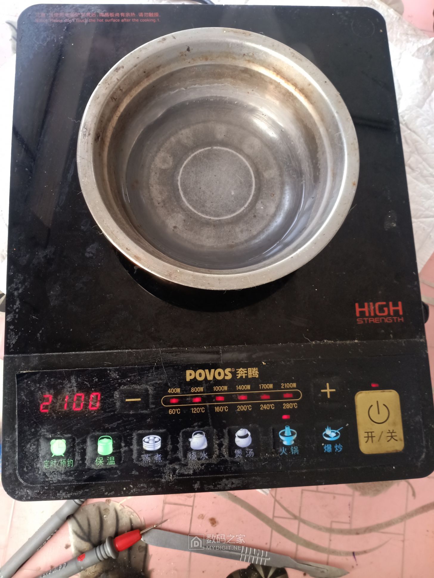

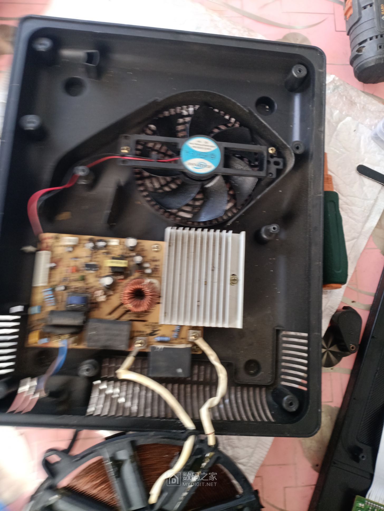

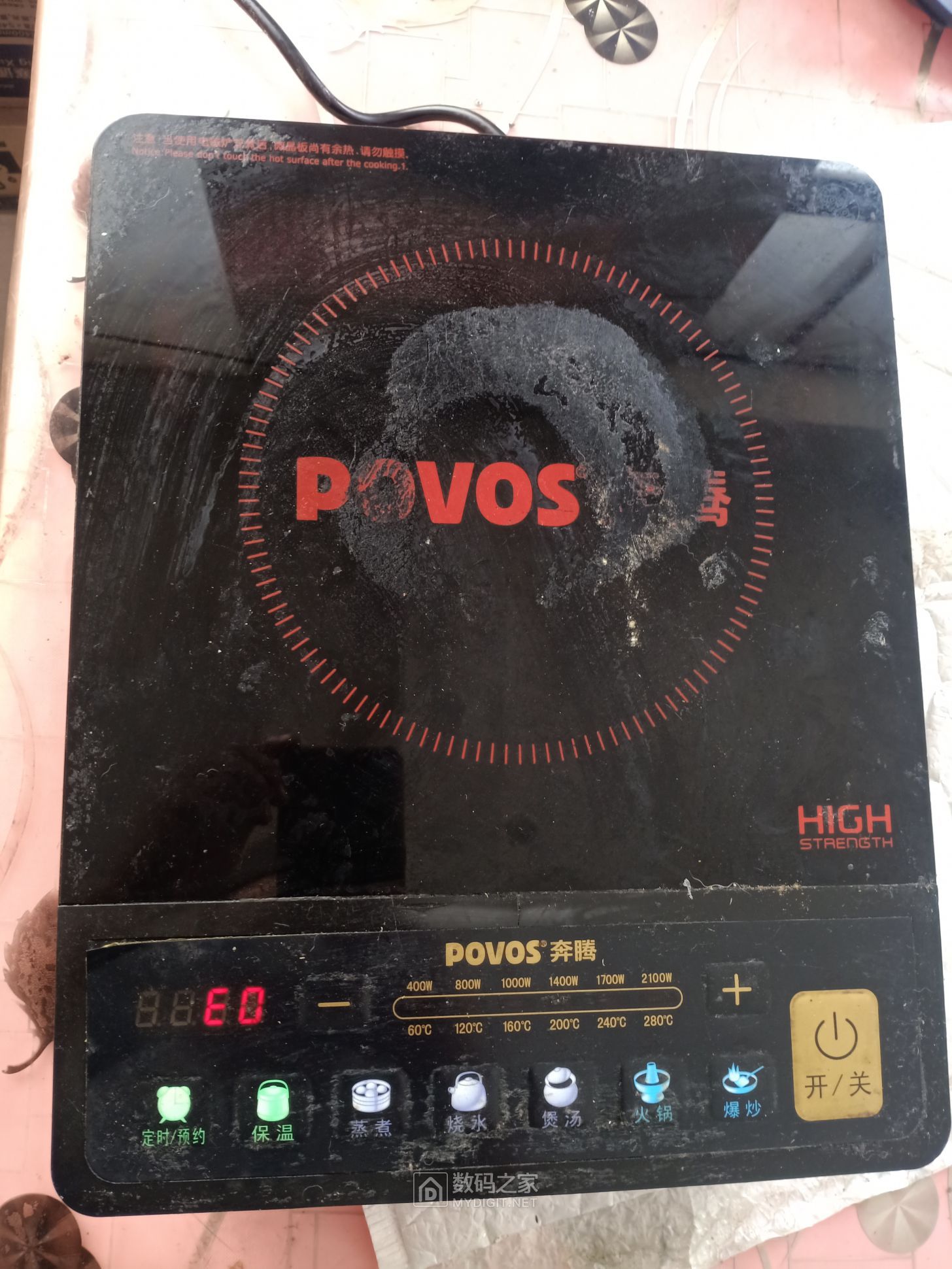

客户送修的电磁炉说开机按键没反应没法控制。没法控制所以就不加热了。
试机通电后出现E0代码,按键无法控制。

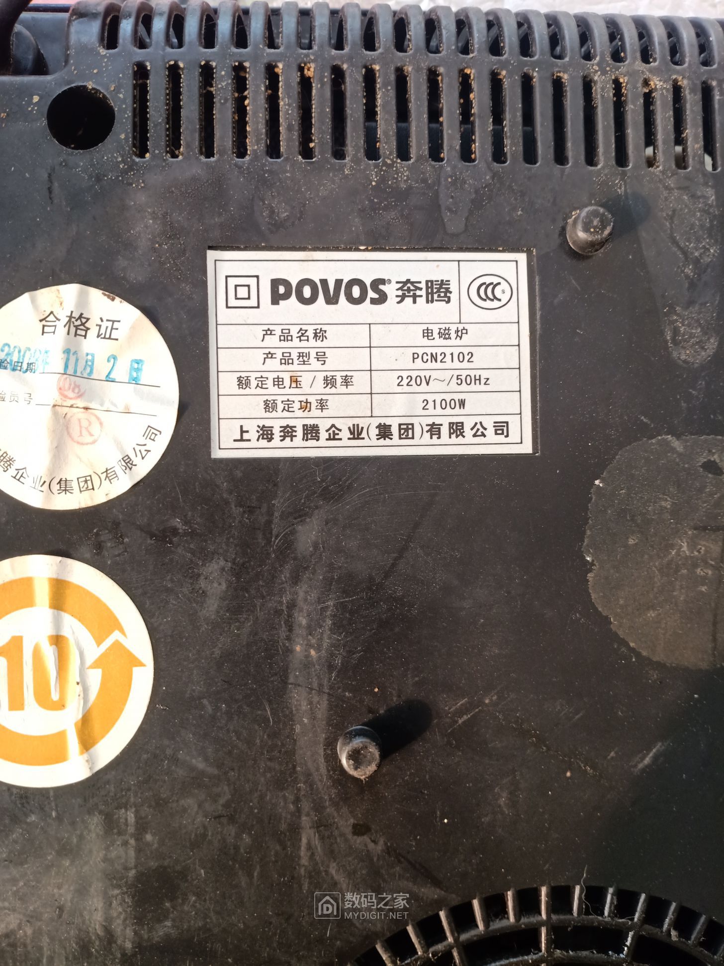

POVOS PCN2102
POVOS PCN2102

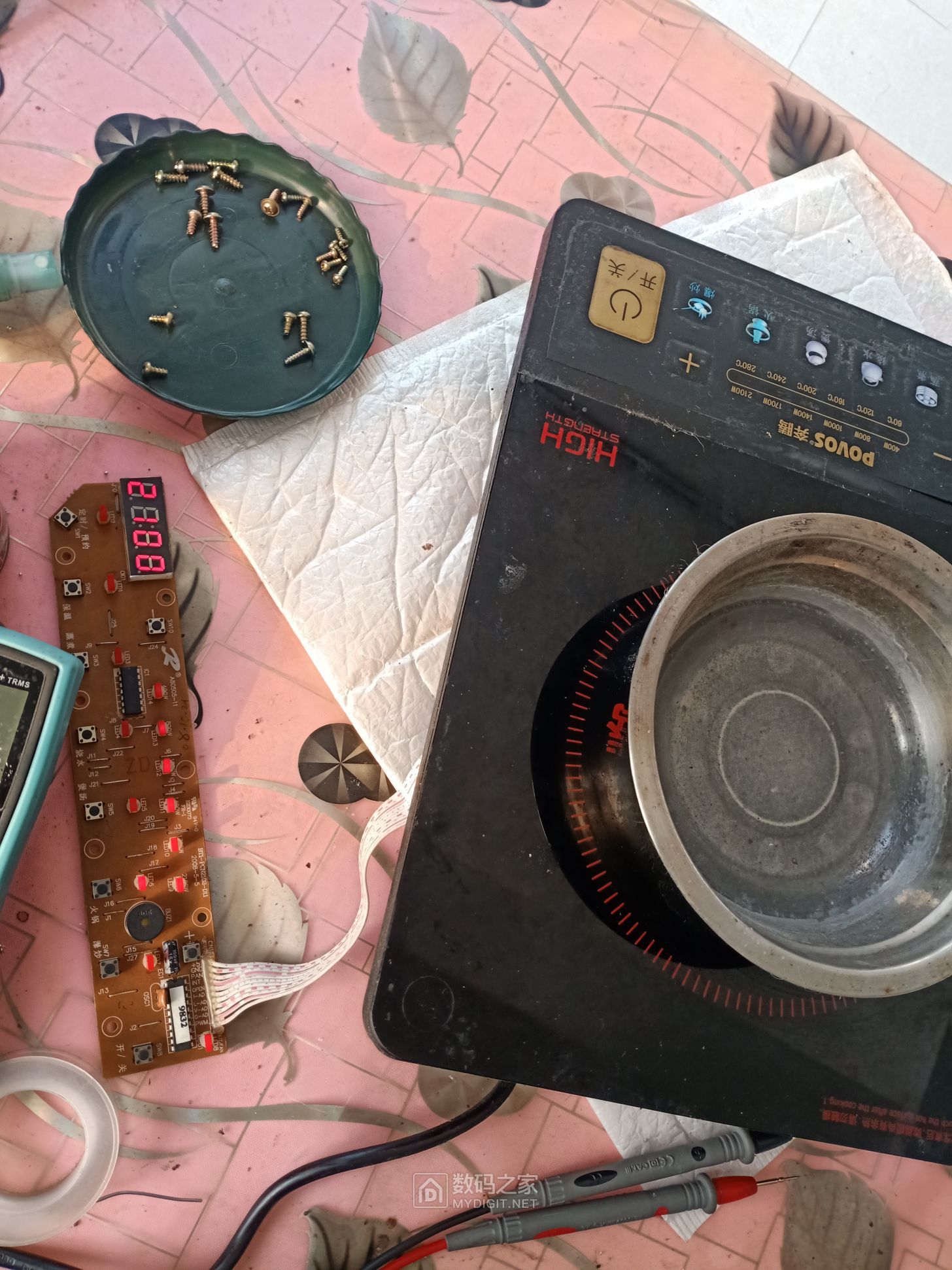

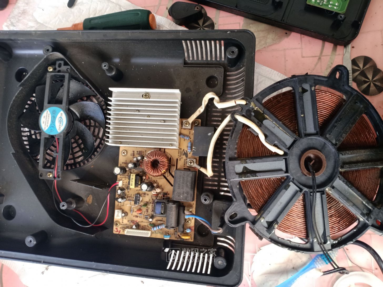

拆机三板斧没发现异常。

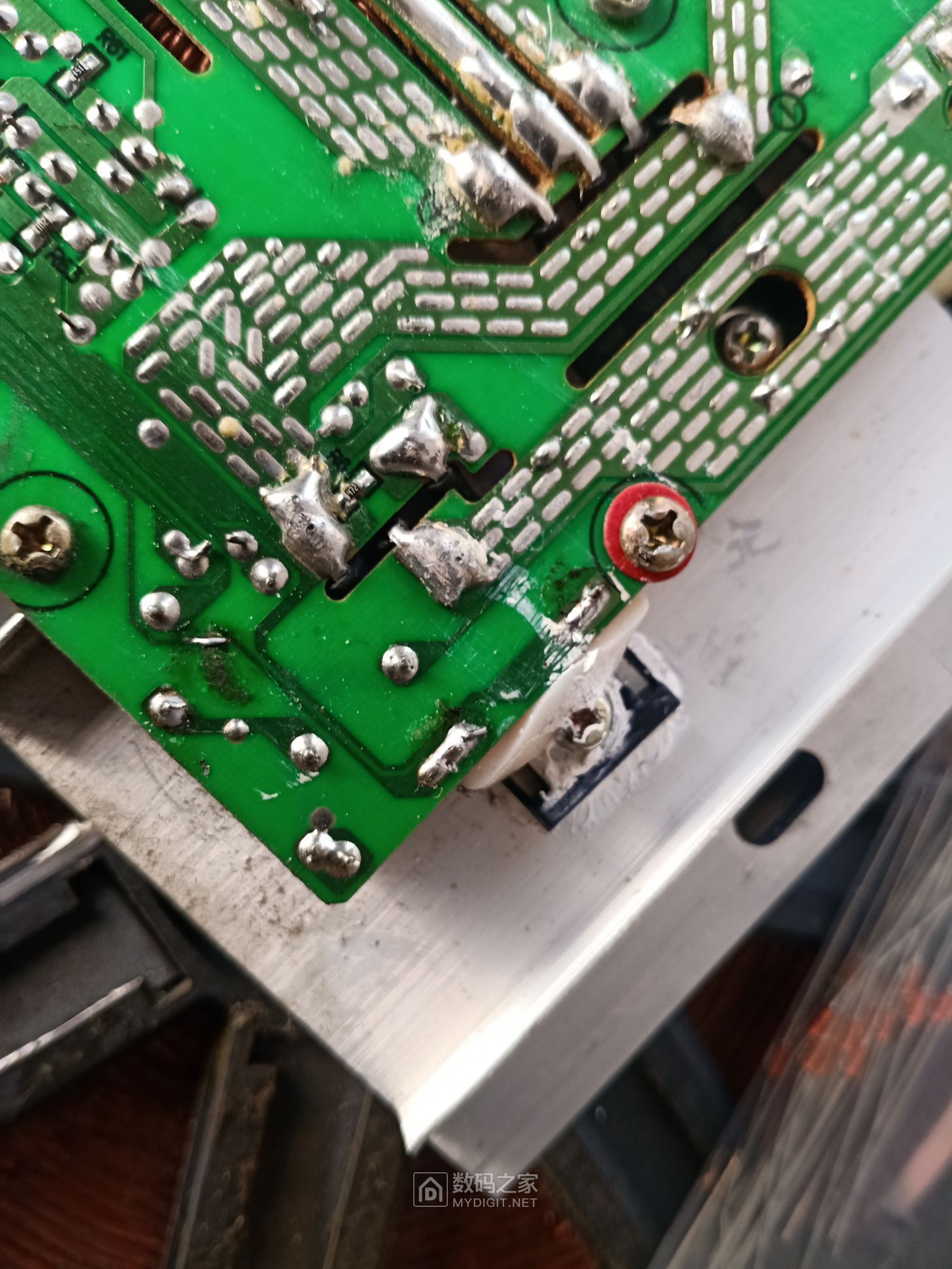

测IGBT温敏7K多。断开后还是7K多。烙铁加温降到5K多。正常啊。恢复电路。

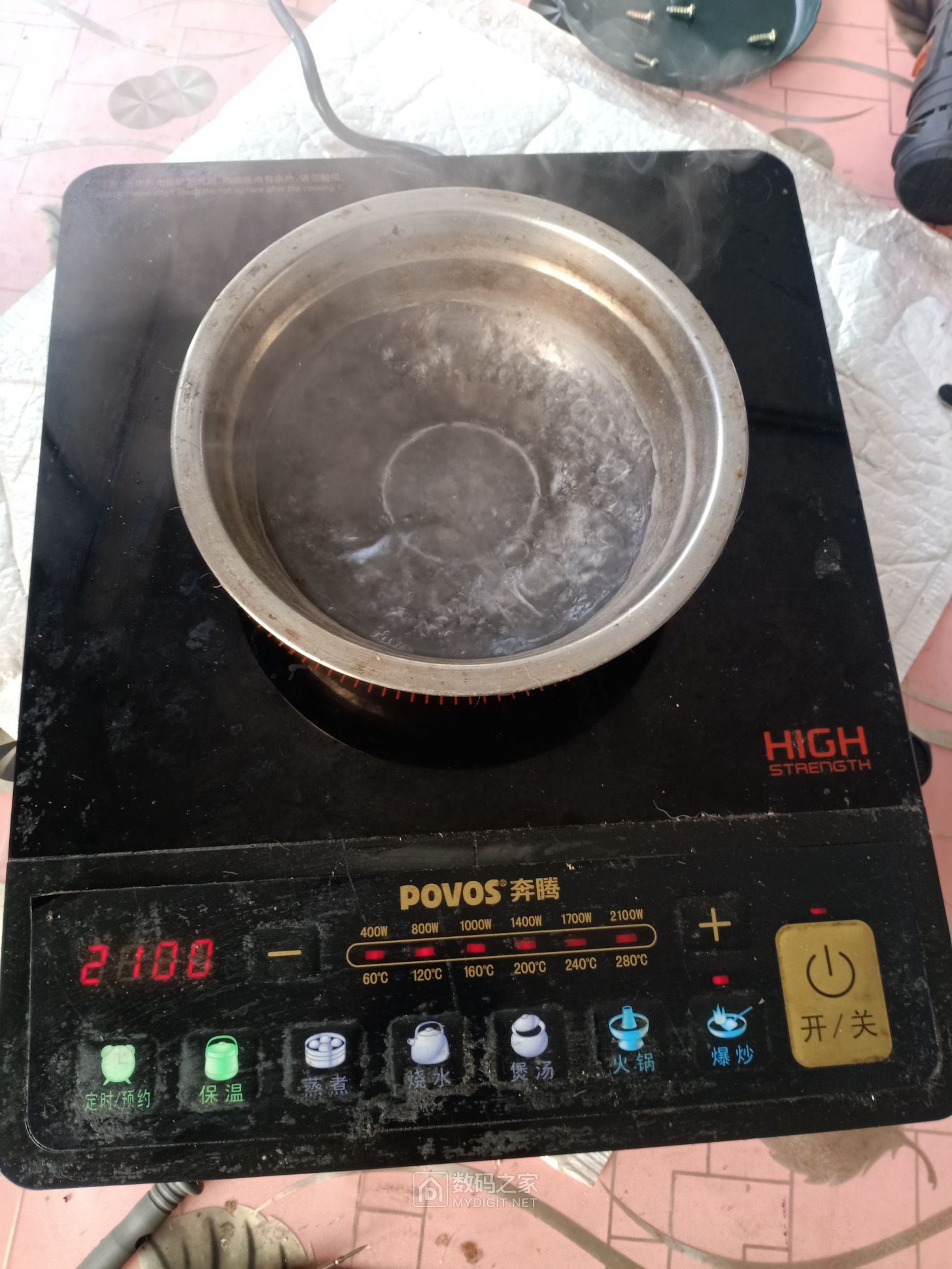

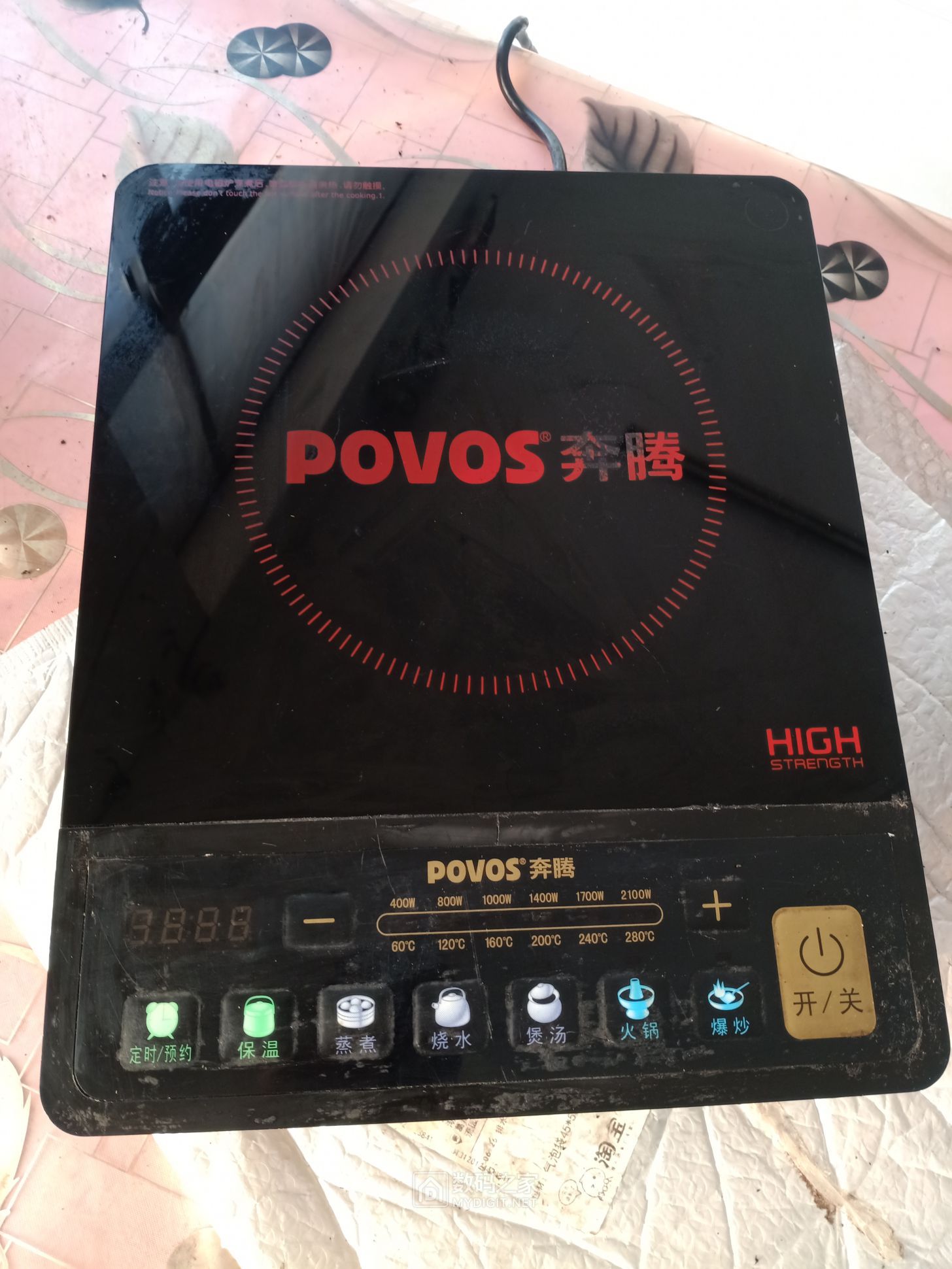

再通电正常了能加热了。奇了怪了。

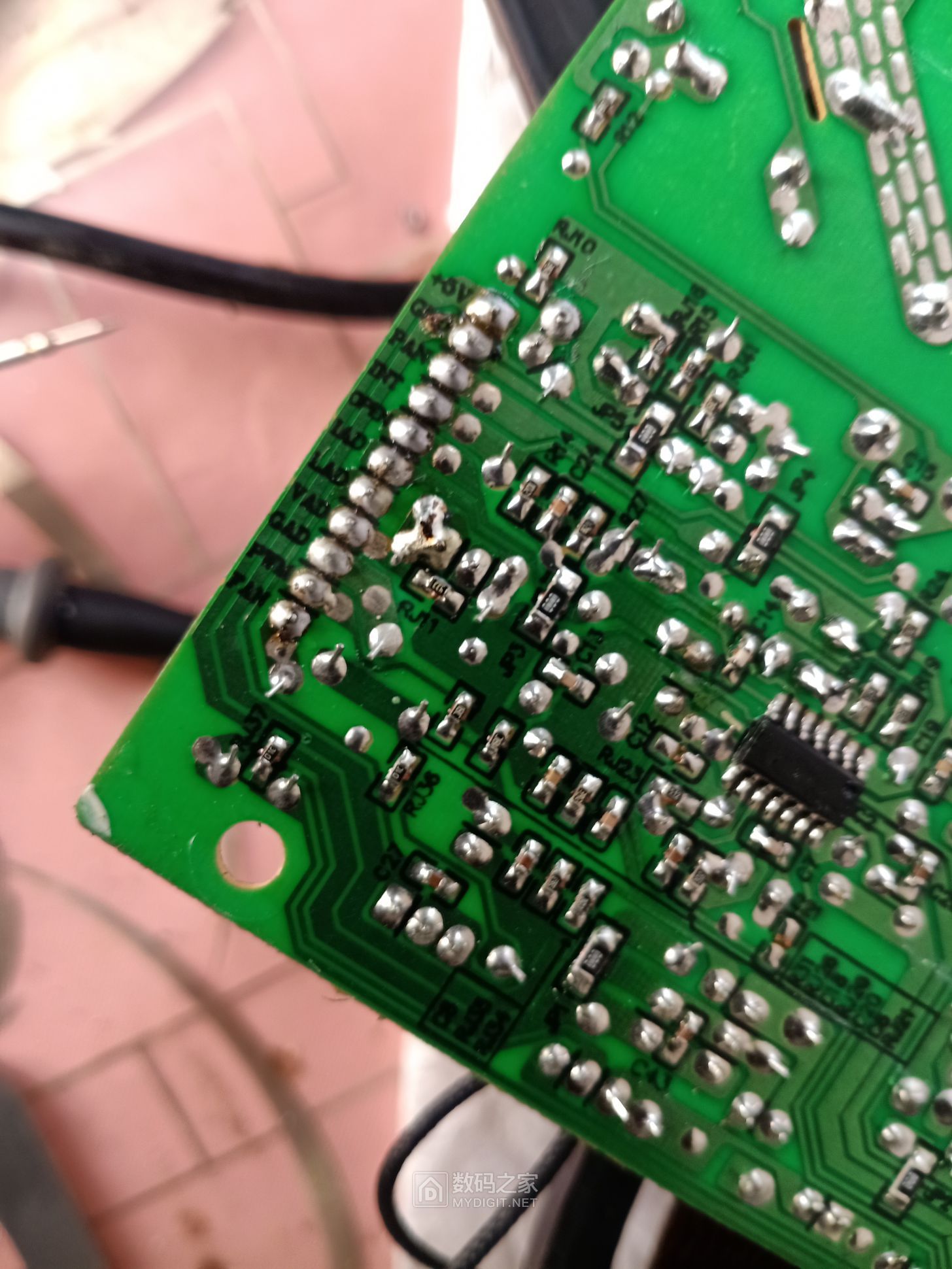

再仔细查看主板发现故障。补焊一遍。

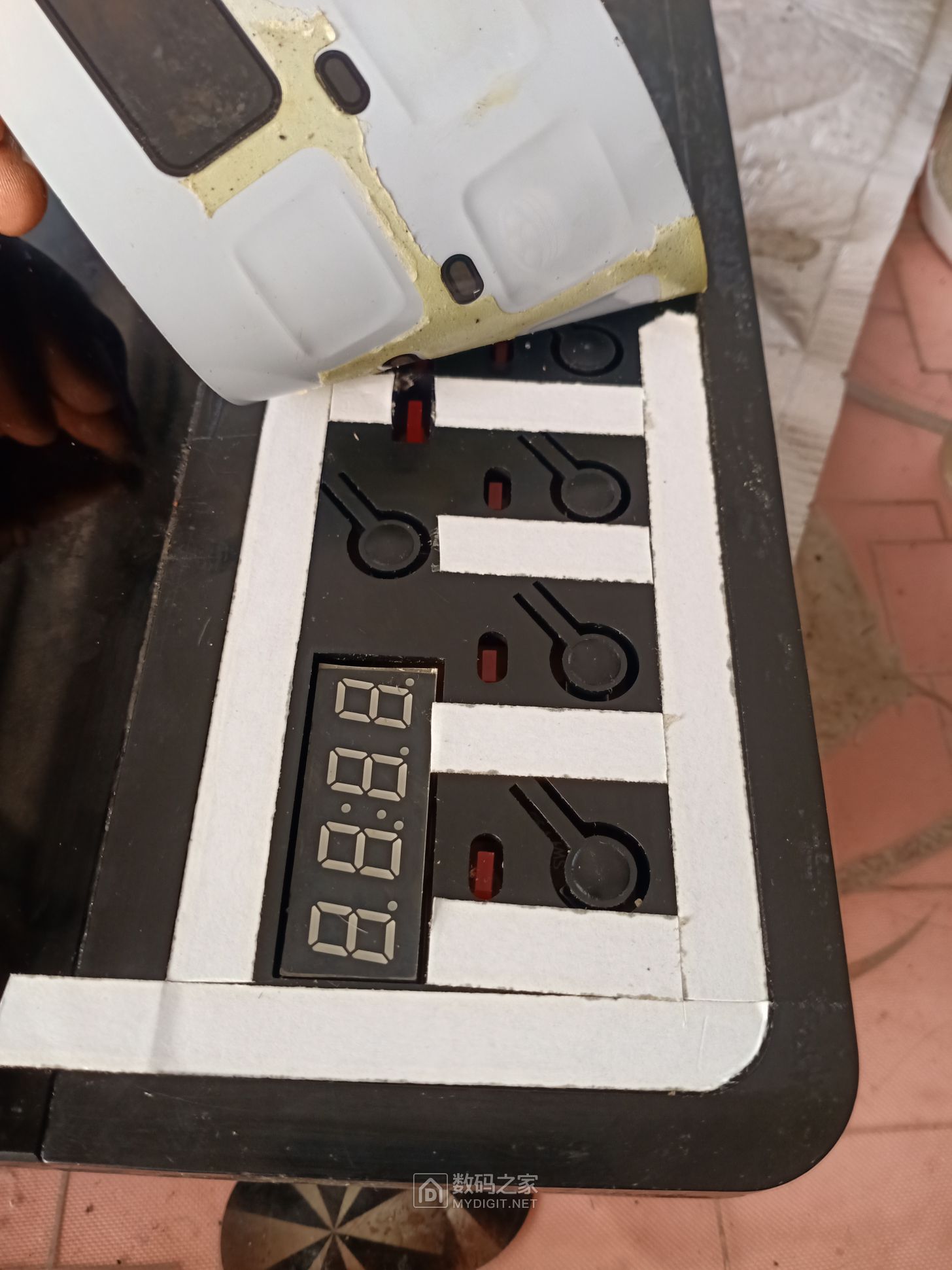

面板也开胶了,清理后贴双面胶
试机正常
