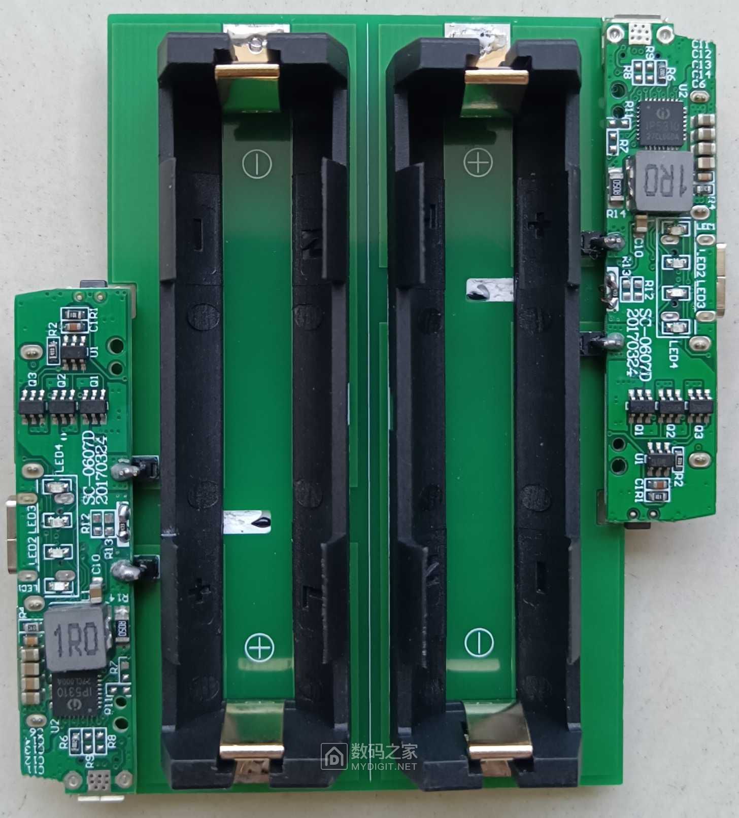

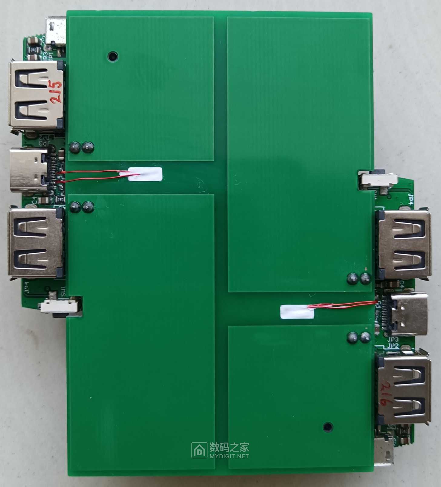

这款IP5310的充电宝板子比较小巧,预留了ntc焊盘,实测用贴片18650座,电池电压略高于4V,5V输入电流能达到2.4A,用拉伸弹簧座(负极直接焊引线)电流上不去。
