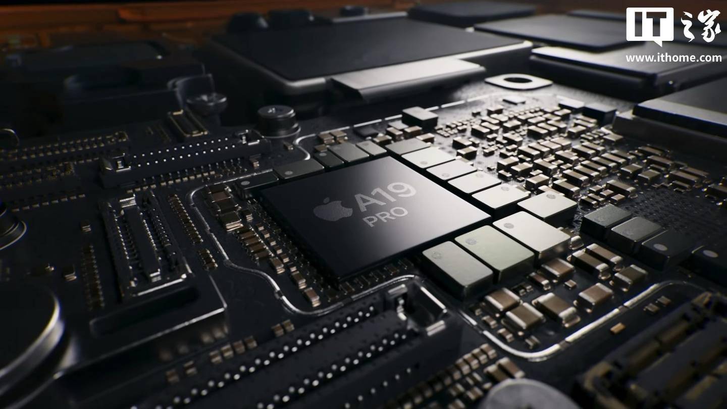

科技媒体 Wccftech 今天发布博文,详细对比了苹果 A19 Pro 和 A19 芯片之间的差异。
虽然 A19 Pro 和 A19 均使用了台积电第三代 3nm 制程工艺,但两款芯片依然存在大量差别。苹果实际上为了让定位不同,将两款芯片的规格进行了区分化处理,不过苹果自然不会在发布会上提及这些细节,只有等用户 / 媒体发掘才能找到两者规格间的不同。
