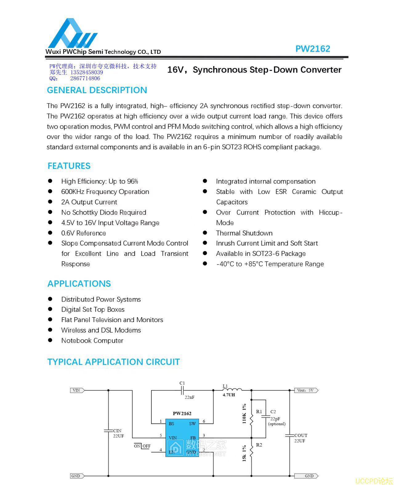

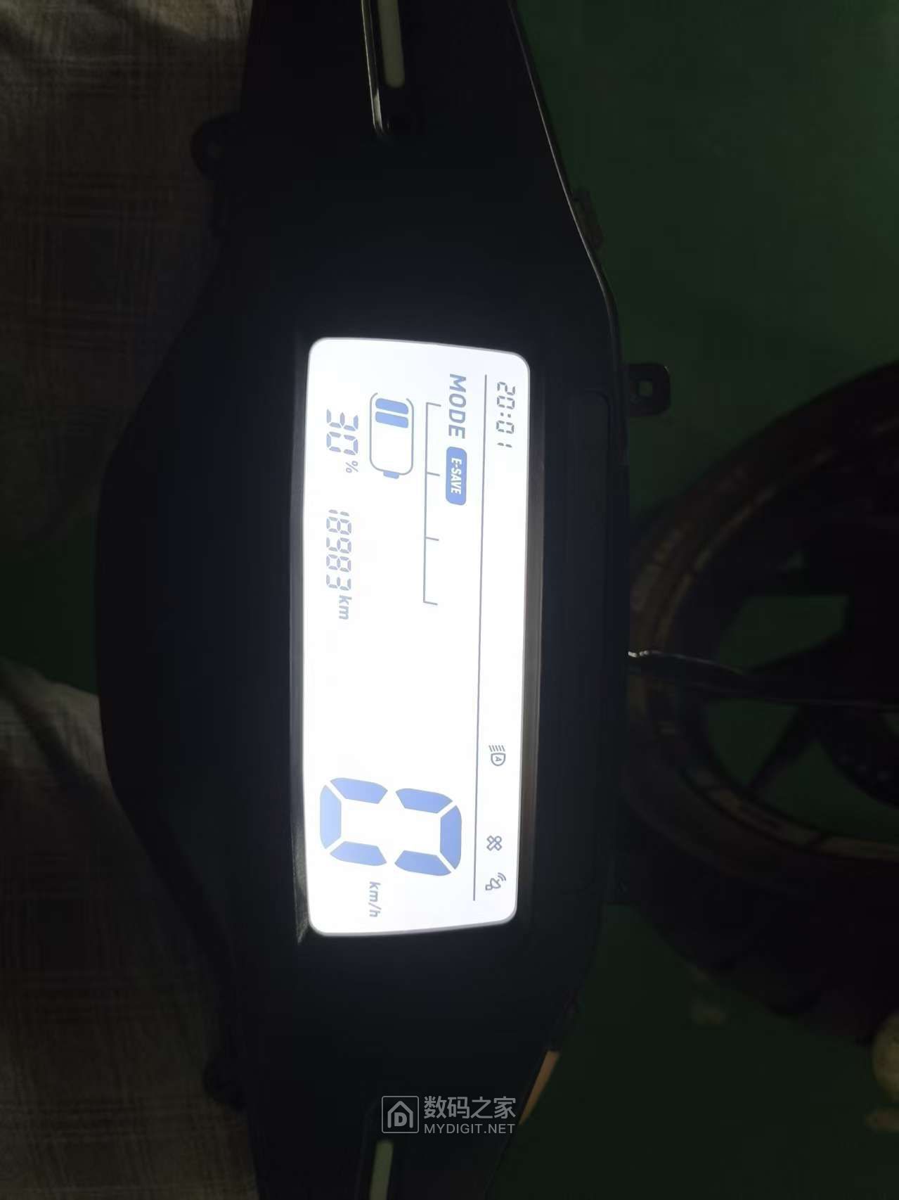

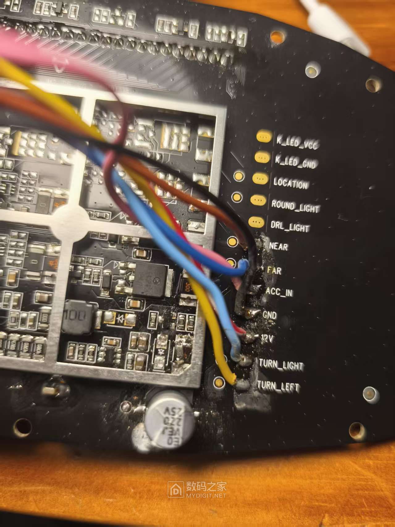

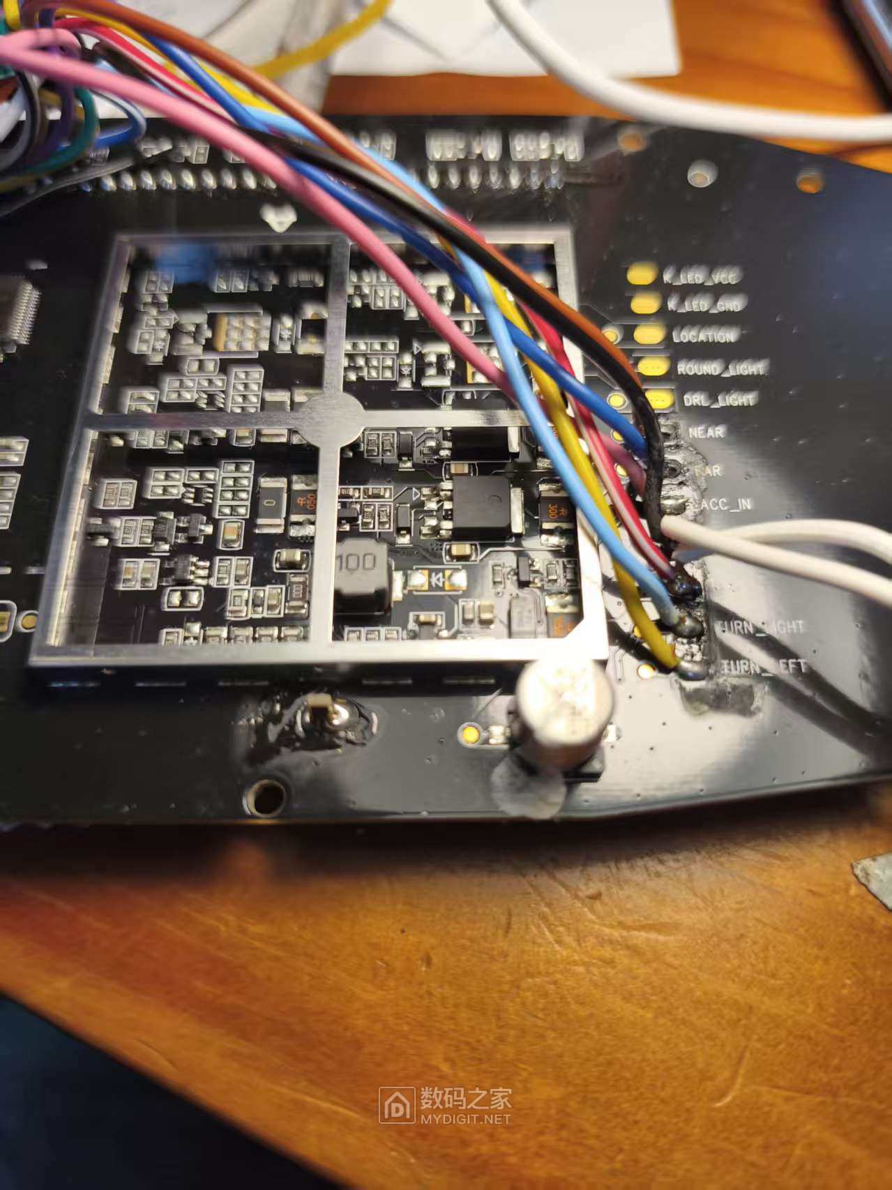

小牛V35中控,MQI2 仪表液晶不亮,左侧灯光控制没反应 喇叭能用,大灯的日行灯正常亮。右边启动等功能键能用,也能正常骑行。以为中控损坏。售后也是直接换个屏幕。绝大部分是因为仪表盘的3.3V组损坏。直接修复即可

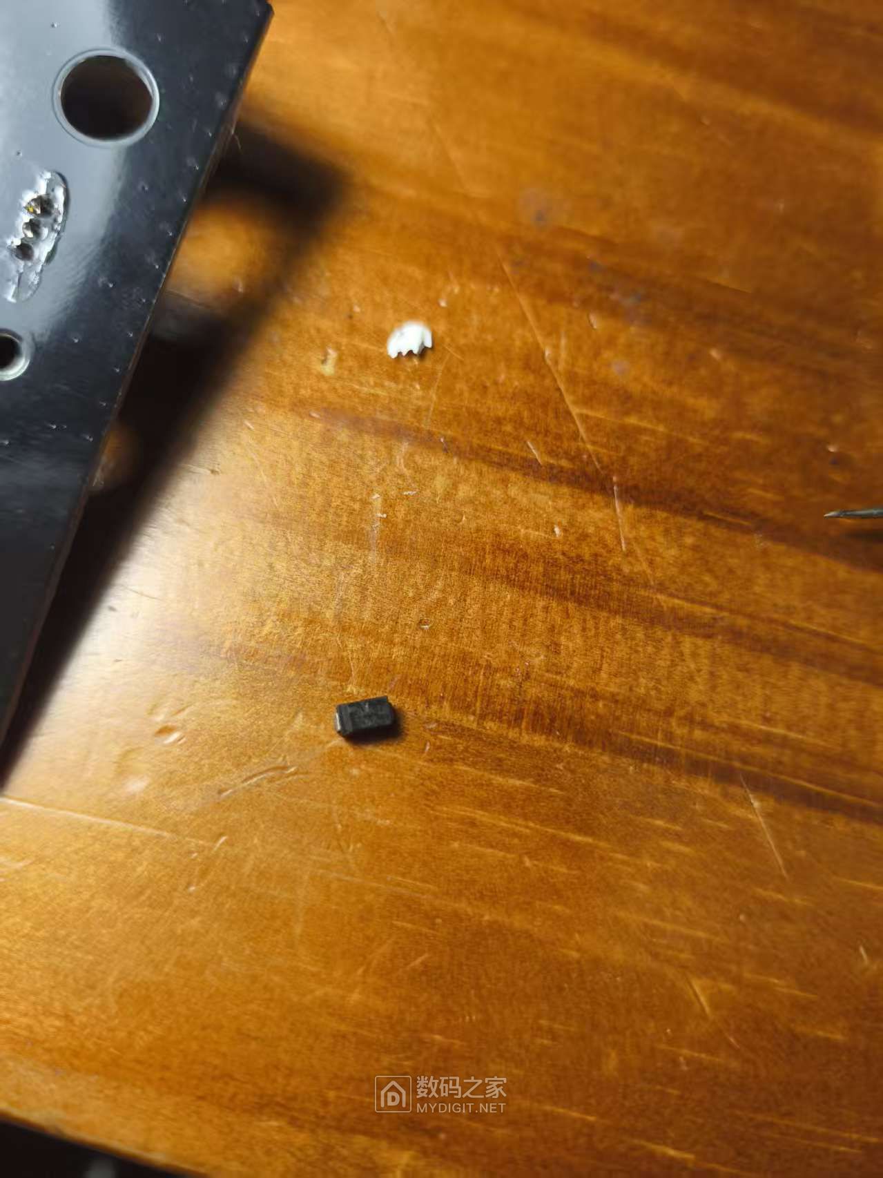

拆开发现3.3V供电为0,在此犯了个致命错误,折腾了两个小时,万用表打二极管档测试二极管两端电源短路.   摸到贴片电解感觉发热,拆了下来。发现还是短路,用热风枪吹下TVS二极管。开始有电压屏幕亮了电流不够闪动。。。。。此时开始折腾过程,直接用二极管档测试电源通道是通的。开始怀疑DC-DC.查电路图,把贴片电容电阻全部吹下测试。发现都正常,折腾完又把贴片电阻焊回去。来来回回折腾,最后换回欧姆档,一测0.5欧限流电阻阻值已成500多欧。找不到0.5的,直接装个50欧的恢复正常。TVS二极管没有这玩意没装。总结16V TVS二级管保护电路短路。导致限流0.5电阻变坏。这个应该是小牛仪表盘通病,网上不少黑屏不亮,电车能走的现象。
