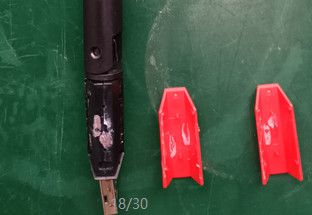

帮同事装完电脑系统发现不能上网,别人说这个是自带网卡驱动的,咋没提示呢?换了USB口还是不行,拔下来仔细一看,网卡的头有点歪,估计是在移动过程中不小心碰到了,接下来的传统项目就是研究。

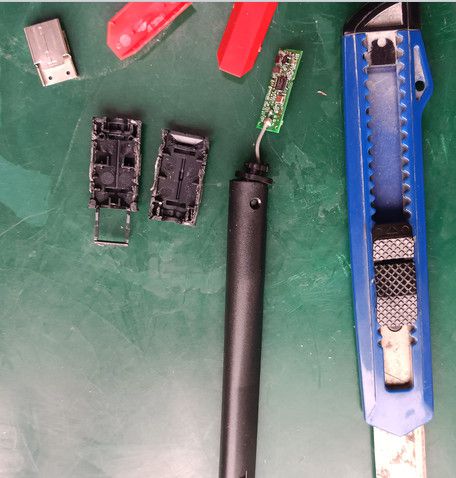

用小刀小心翘下来,用胶粘的,料很薄,沿中缝继续干
美工刀,大力出奇迹,全家福,印刷板是真薄呀,外力下容易变形

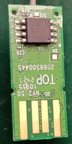

XMC 25QH32DH
下面的是DC-DC电路,中间芯片AIC8800FC,信号直连天线,wifi6的 ,单频2.4Ghz
