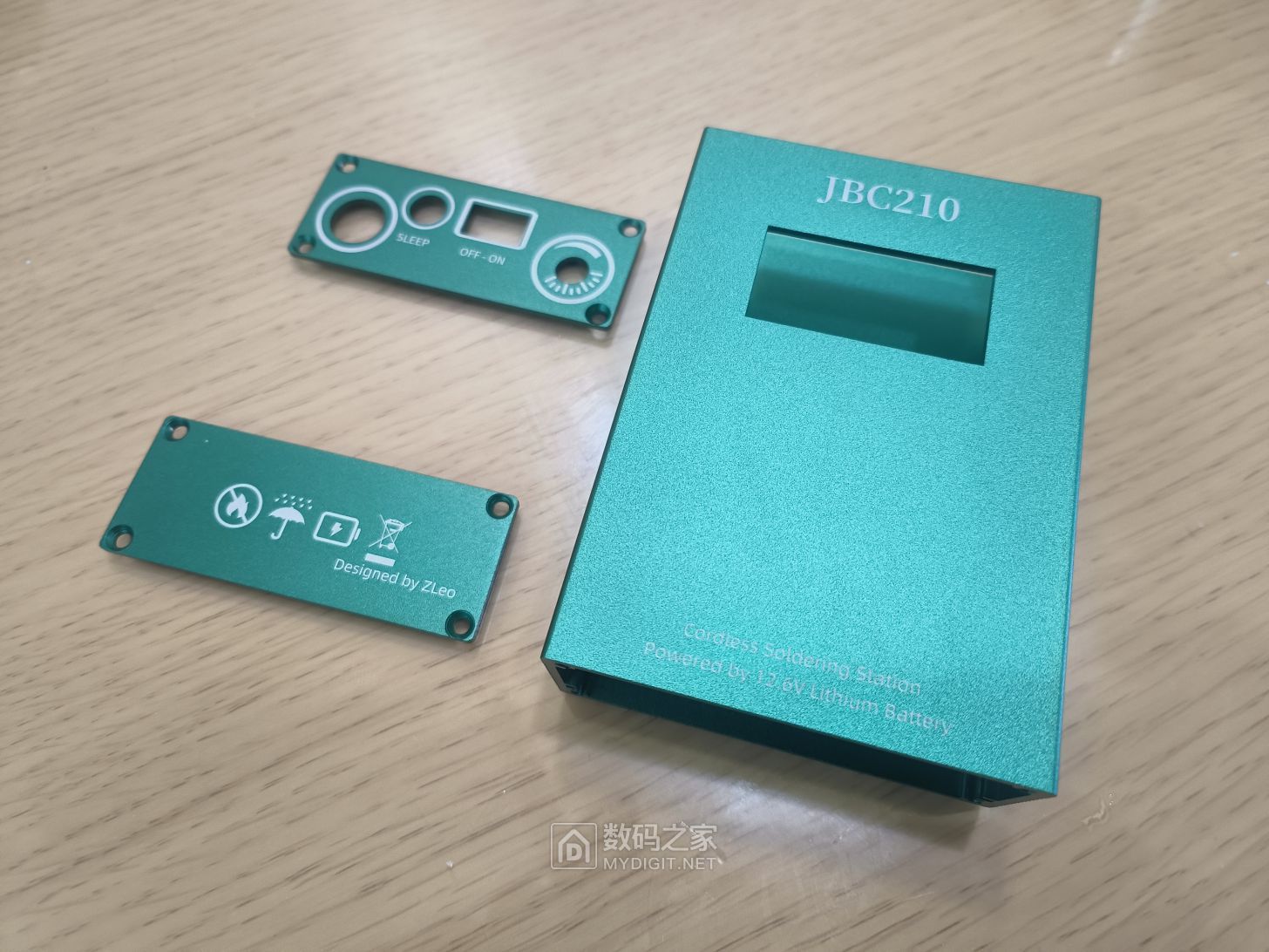

上个月就收到了嘉立创免费打样的外壳:

不过为了能够在74X29X105的外壳里塞进三节18650锂电池、保护板、控制板以及其他开关、插接件,对控制板作了剪板处理,然后用亚克力加工了控制板的支架:
