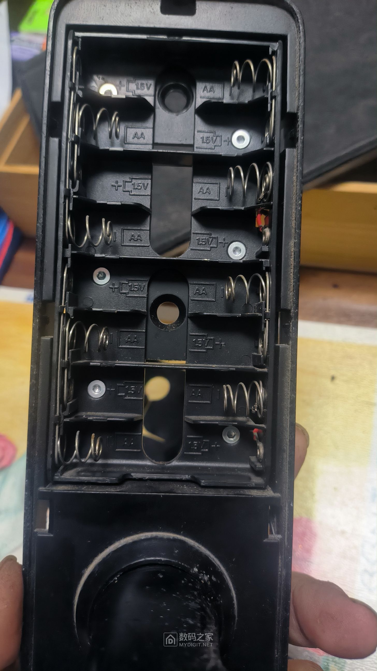

才买了一个德施曼E25半自动锁,用的4节5号电池,试过4节镍氢可以用,不过应该用不久。
据说这个板子通用低电压报警4.8V,相当于镍氢电池只能用到1.2V就会报警,容量放不出来,也就是用不久。
而且只有4节电池位置,如果有多的我倒是可以改5*1.2=6V刚好合适
那么思路来了,其一是:
1、4节14500三元锂,2并2串,输出电路串2个硅降压,整合电路标准电压为=3.7*2-0.7*2=6V 欠压报警4.8V实际电芯电压=3.1V,可以放出90%电池容量,容量可以做到1000mah,充电把14500取下来充,中策
2、大容量18650,1并2串,比如3500mah*2,内置到门板里,充电:电池+保护板+升压充电版。放电:电池+保护板+2个硅降压管,充电采用2串充电版,在电池仓预留充电接口,容量可以做到3500mah,保护板低压断电输出电压为2.5*2-0.7*2=3.6V,远低于智能锁欠压,所以可以忽略保护板欠压断电引起不能开门故障。充电宝外挂充电,上策
3、2节14500铁锂,2串+2个占位桶,无损改装,不过容量只有500mah,充电需要单独配充电器,下策
采用硅降压管,是考虑电池低电压时门锁能报警,如果用升压或者将压板,电池没电了门锁会突然失电,没有低压提醒,造成尴尬,大家有什么其他策略欢迎交流
