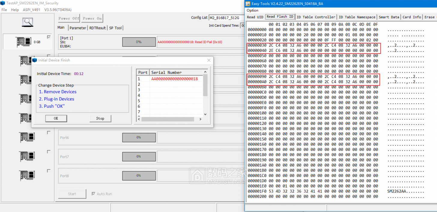

8贴MT29F512G08EBHAF ID:2CC40832A600主控面F3通道认不到颗粒ID,是不是板子有问题,某鱼买的板子还不便宜。尝试把颗粒对调位置还是F3不认颗粒。
